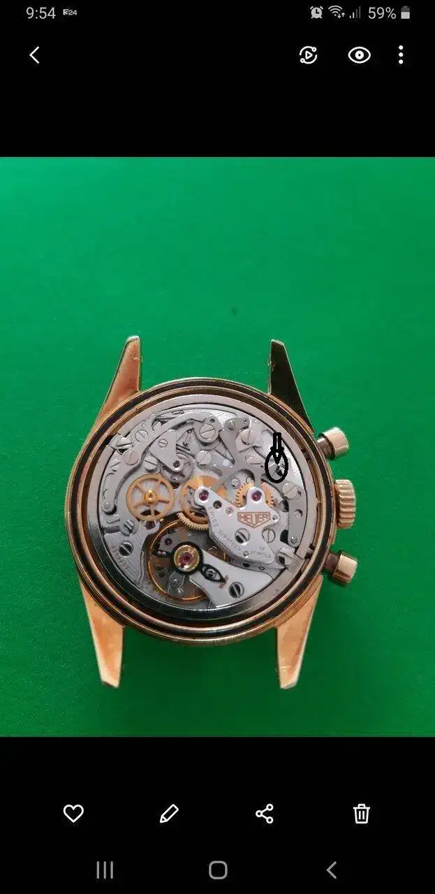

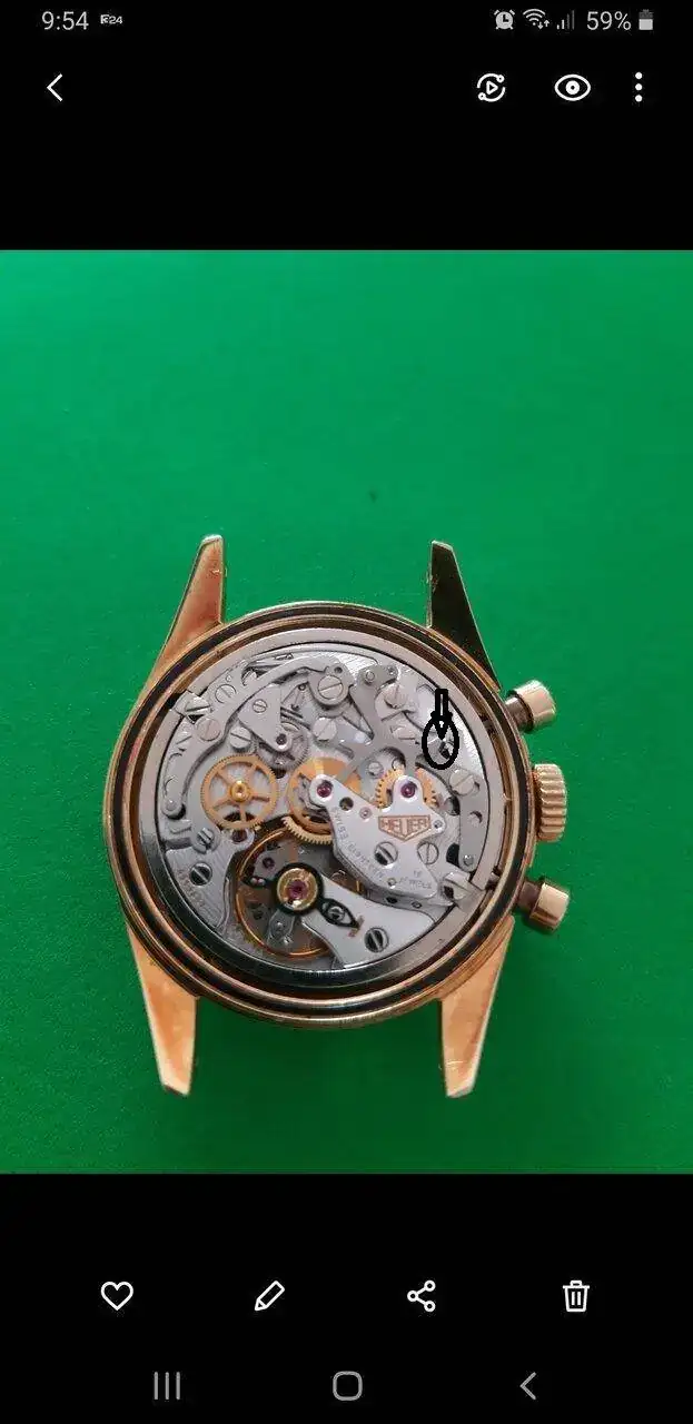

Hace tantos años que no lo tengo del todo presente esta incidencia, pero antes de desmontar visiona este video, minuto 1:00:06, ademas comprueba la parte marcada de esta imagen, si coincide.
Ver el archivos adjunto 2690635
Hola 6aly:
La imagen coincide. Ahora miraré el video. Gracias !
El momento del video que mencionas hace ref. al muelle que sujeta la varilla vertical. Si, he revisado, tiene que estar con la punta larga del muelle sujetando la varilla por su extremo estrecho porque puede colocarse presionando el grosor de debajo y no seria lo correcto.
Todo bien, creo. Continuo con la recta final...

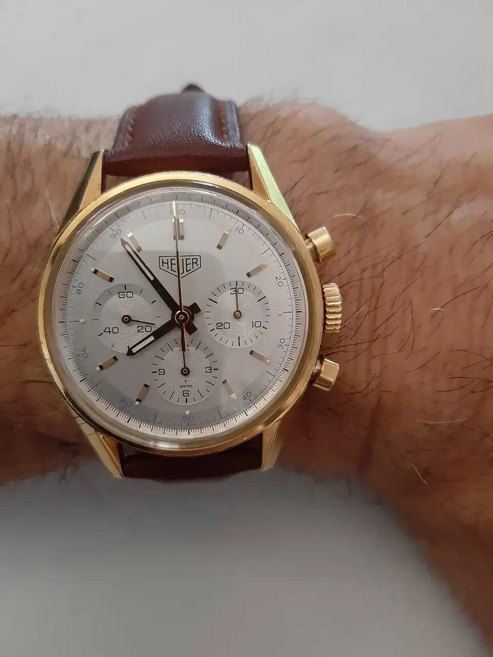

Pues bien, aquí tenemos al protagonista.
Un saludo a todos !
