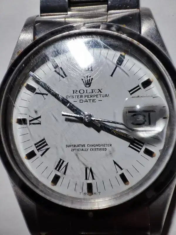

Ya hablé de el en otro hilo, como veis bastante sobado... ya que su dueño, cuando lo llevaba puesto hacía sus tareas cotidianas de jubilado que vive en el campo, osease sembrar, recojer, cuidar animales etc. a parte del aspecto físico como mínimo llevaba 10 años sin servício... posiblemente el doble o mas.

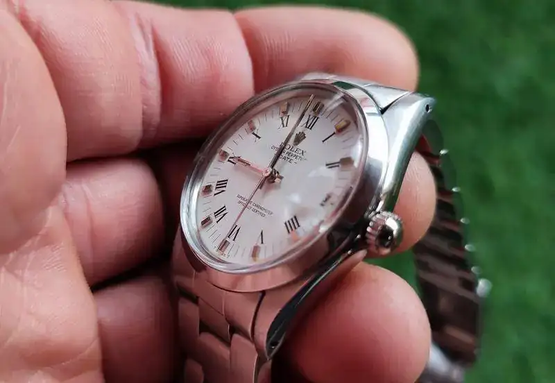

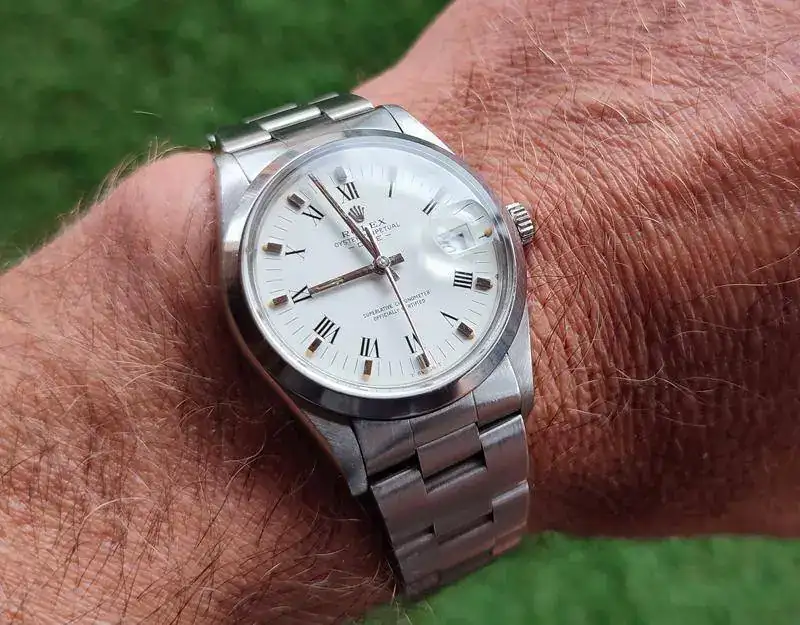

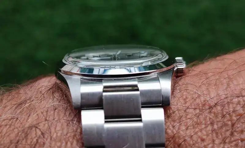

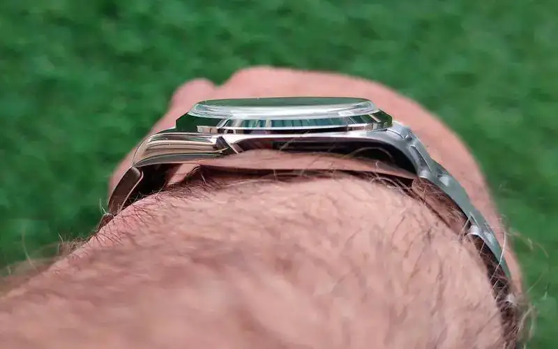

Este es su aspecto ahora:
Plexi nuevo, caja pulida a espejo (solo donde toca) tubo de corona a rosca nuevo y calibre limpiado y lubricado, estoy a la espera de encontrar una corona original en buen estado y précio razonable.
He de decir que pese al tiempo que llevaba el reloj sin usar y sin ser revisado, funcionaba a +/- 1 segundo a la SEMANA !!!! cosa que me hizo cambiar mi opinión sobre la marca... al menos en lo que se refiere a sus mecanismos.
En fin!! la cosa es que toda la renovación se la he hecho yo mismo, saqué el calibre y lo dejé en un recipiente, desmonté el plexi he intenté pulirlo, pero aun que mejoró bastante estaba demasiado mal, así que pillé uno genérico.
- Cepillé la caja con dremel y pasta de pulir, de la mas basta a la mas fina, lo mismo con el bisel... pero este lo puse con un soporte de madera al torno para cepillarlo de forma circular porque me pareció mas lógico.

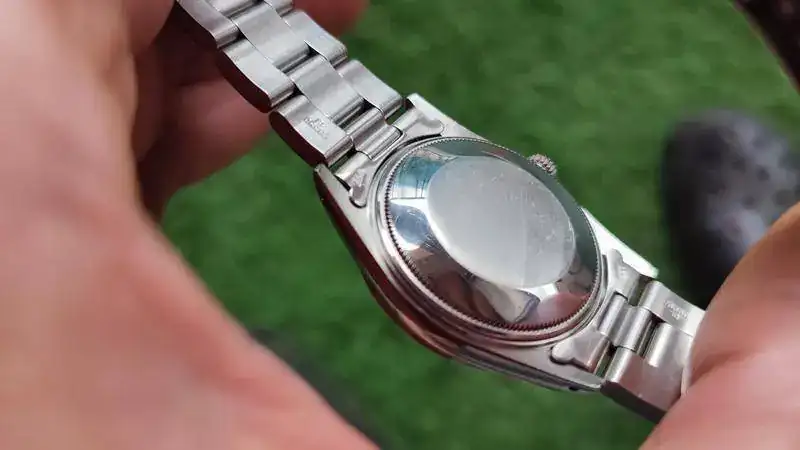

- La tapa estaba bastante maltrecha, unos rayones muy profundos que parecían la causa de haber intentado sacarla con herramientas inadecuadas.
Aun que no está perfecto se ve muchísimo mejor.
El dial está descascarillado a las 4 en un borde que sin lupa es difícil de ver, y las agujas se ven un poco gastadas también, pero el reloj es de 1982 y tampoco quería que perdiera identidad.

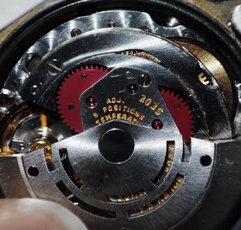

Al lio y lo mas delicado. el calibre 3035:
Lleno de partículas de polvo y porquería, claramente pedía a gritos un cambio de aceite.
Después de mucho pensarlo y a sabiendas de que lo suyo hubiera sido mandarlo al servício técnico.... me decidí a darle servício yo mismo, por las siguientes razones, por lo que había visto de 1000 euros no me escapaba y la verdad es que no es el reloj de mi vida, ni me gusta especialmente, ni creo sinceramente que valgan lo que cuestan, sobre todo ahora que he manoseado uno.
No quiero decir ni mucho menos que me parezca malo, al contrario.... al desmontarlo se ve calidad en todos sus componentes, salta a la vista que es un calibre de alto nivel, pero no creo que sea para que cuesten tanto..... pero claro... como los siguen vendiendos como churros, sería de tontos bajar precios.

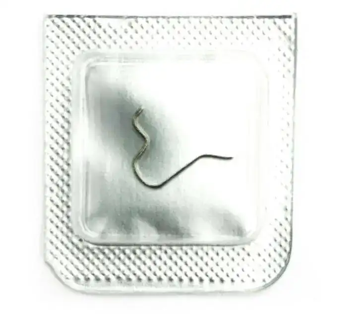

-Se me rompió este muelle intentando colocarlo sen su sítio:
Pedí uno original (28 euros puesto en casa, caríssimo!!) lo que me retrasó casi una semana mas.

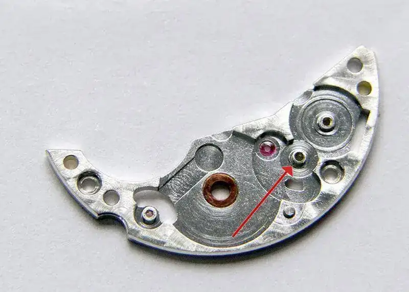

-Seguí montando y al tener todo el sistema de carga montado, vi que costaba mucho darle cuerda, y se notaban los dientes de algún engranaje al accionar la corona.... empezé a buscar información y ví dos tutoriales donde explicaban un problema común en ese calibre:
El puente de carga tiene ese cañon que señalo en la foto.... ese cañon alberga un engranaje que sólo hace fuerza al darle cuerda manualmente, ya que otro engranaje se desliza por la ranura que se ve abajo... engranando o no con el susodicho dependiendo de si es el sistema de carga automático o si es la corona la que está accionando los sistemas de carga... el problema es que ese cañon es de latón, ya que está mecanizado en el própio puente y por lo visto es bastante tensión la que hay entre el cañon y el engranaje cuando damos cuerda, el engranaje de acero girando sobre un cañon de latón, sumado a demasiados años sin grasa, sumado a alguien que usa poco el reloj y cuando lo hace tiene que darle cuerda si o sí, pués se produce un desgaste.
Al desmontar el puente y revisarlo con lupa, pués si, efectívamente ese era el problema..... el cañon muy desgastado, tan desgastado que le falta nada para que empiezen a asomarse los hilos de rosca.
Ver el archivos adjunto 2633221
Ver el archivos adjunto 2633223
Ver el archivos adjunto 2633229
Ver el archivos adjunto 2633232
Ver el archivos adjunto 2633236

Ver el archivos adjunto 2633238

Algunas puntas finas de acero inoxidable y algunas de laton
-Adapté una herramienta para colocar agujas de los chinos -que no he usado nunca porque me funciona mejor a mano- para poder pasar el bisel del rolex a presión sobre el plexi. (Eso sin un torno no lo hubiera podido hacer)
-Para pulir la caja y el armis usé una dremel con diferentes accesorios de pulido, pero eso ya lo tenía.
Como ves muchas cosas las compré para poder seguir con la afición com mas seriedad y el Rolex solo fué la excusa para hacerlo, ya que ese calibre se lo merecía (aunque los otros ETA también)
Herramientas específicas para el Rolex, solo 2 y no fueron muy caras, para mí lomas caro con diferéncia son los aceites, que cuestan una forntuna y para nosotros los aficionados podrían venir incluso en cantidades de 0,5ml. en lugar de 2ml.
La verdad es que el Oyster no ha sido difícil de desmontar y montar, todo encaja muy bién y no hay partes complicadas ni que me hicieran sudad tinta china, el resorte lo rompí porque lo ponía mal.
Ayer en cambio limpié y lubriqué un Seiko NH35 y las pasé canutas..... me pareció un calibre muy complicado de manosear... no es que no encaje todo bién, pero tiene algunas partes chungas de poner, o a mí me lo pareció y no fué tan divertido y ameno como suele ser.
Un saludo!!
