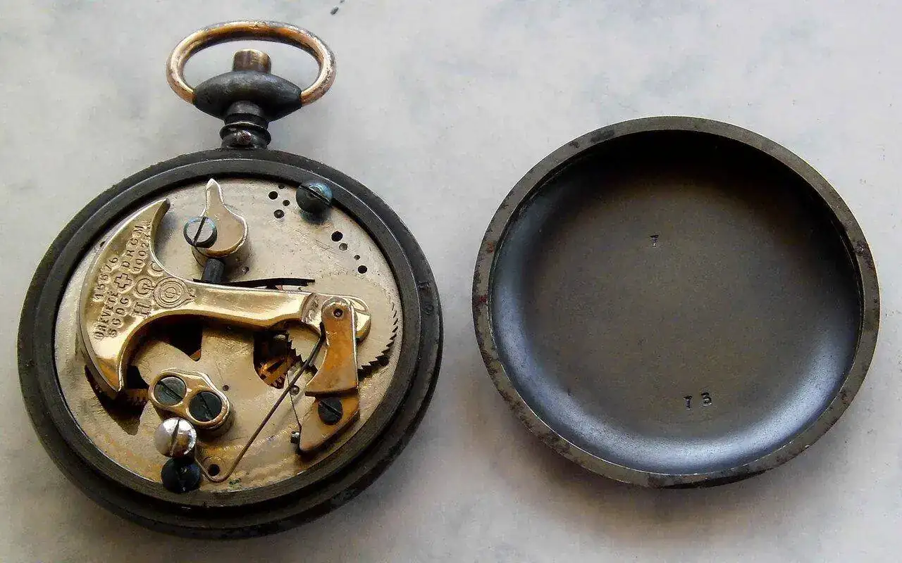

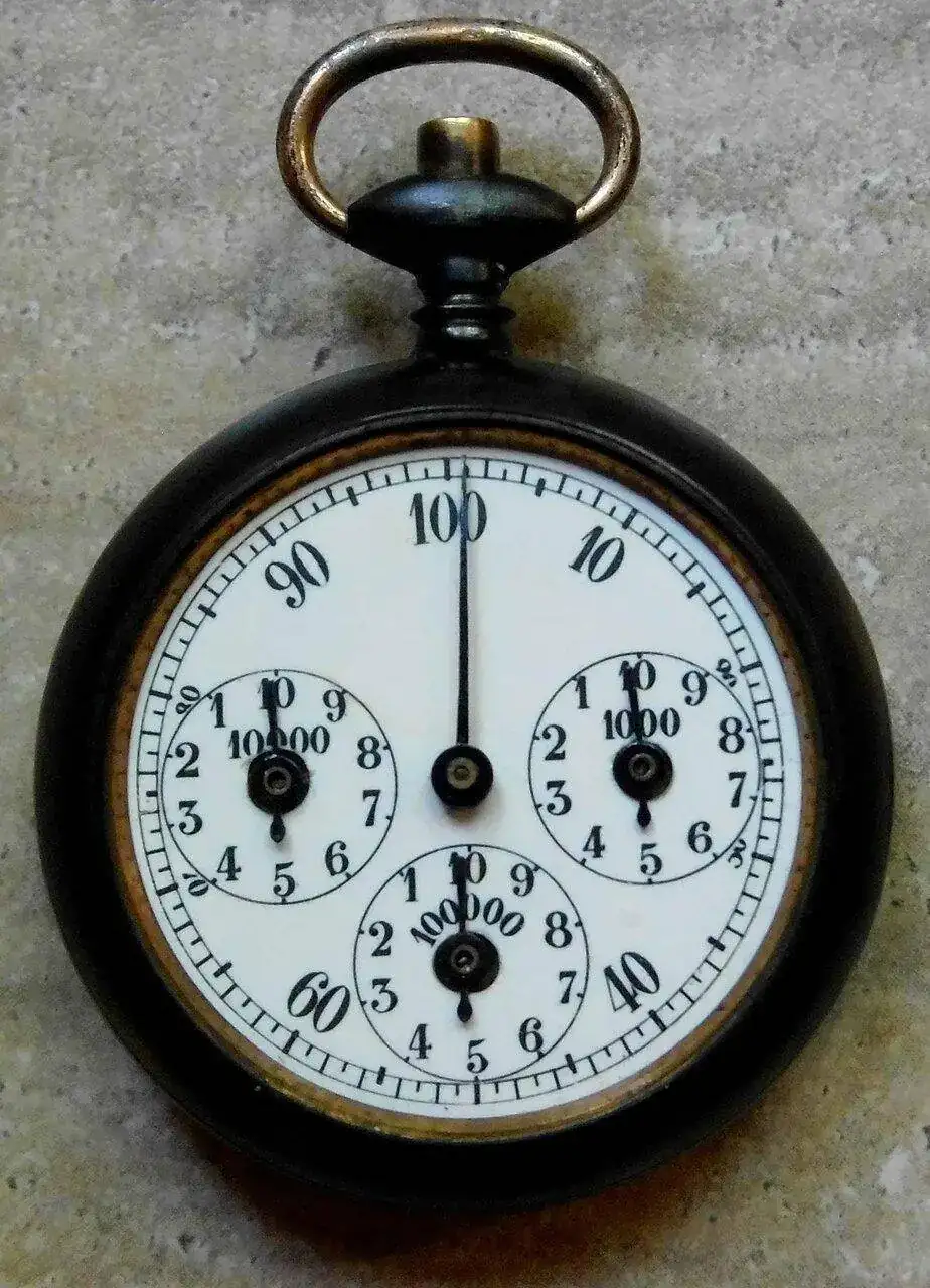

Por lo que se existieron está clase de relojes, con un sistema muy similar al del podómetro.

No hace mucho un exalumno me mando una foto de un podómetro preguntándome qué clase de reloj era ese tan extraño, y a partir de entonces con la mosca de detrás de la oreja, empecé a investigar llegando a la conclusión que, para darle cuerda al reloj de 1880, de Henri Robert, se debía basar en el podómetro, para darle cuerda, haciendo correr las agujas durante un tiempo determinado, tal y como podréis apreciar el video del reloj misterioso de Galy.

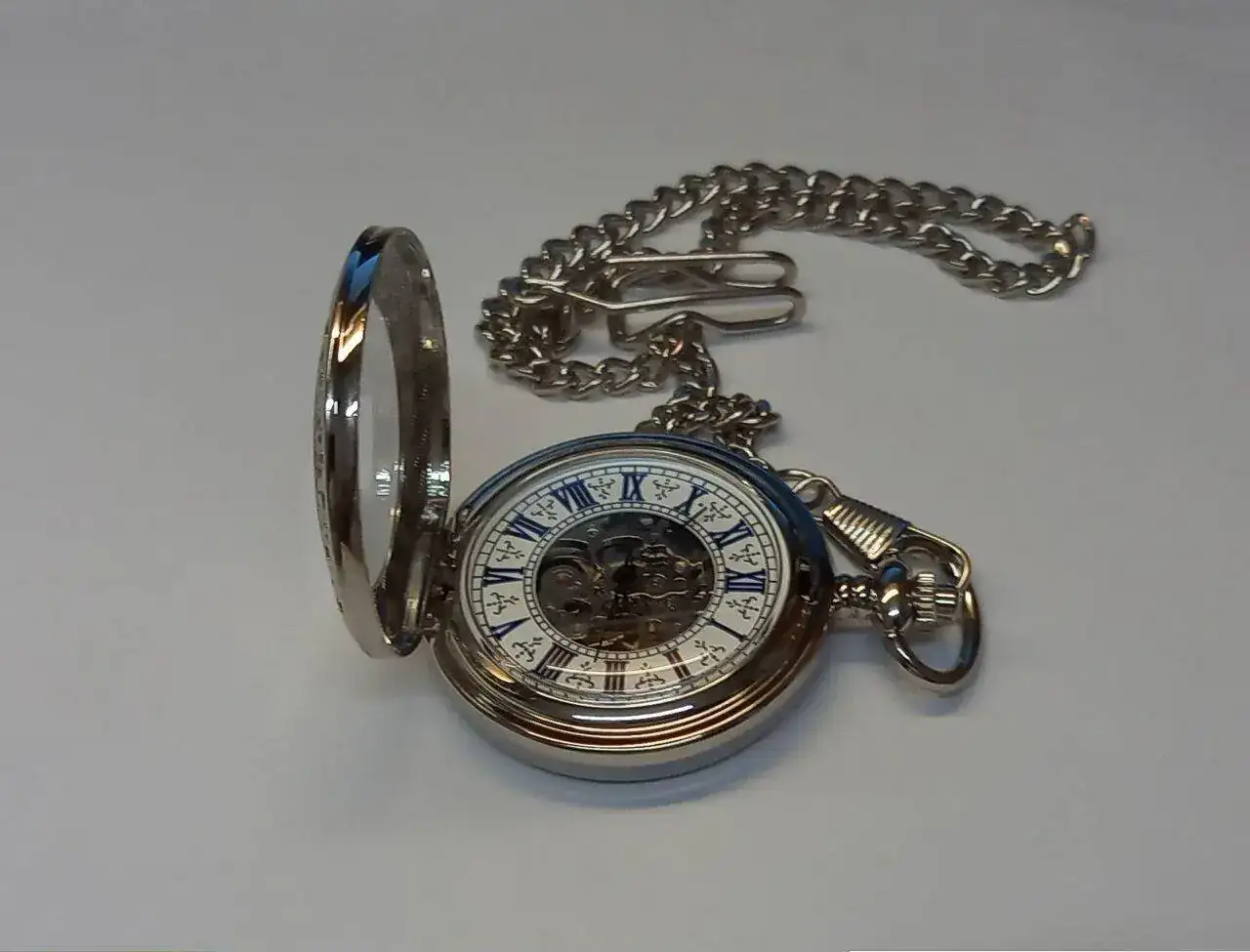

Llego el reloj de bolsillo automático, mañana empezaremos con los paseos matinales de +- una hora, este control lo hare durante varios días, y así poder controlar la reserva de carga, alternadolo entre tres de los cinco bolsillos del pantalón, y uno de la camisa, anotando la reserva de carga de cada uno de los bolsillos del pantalón, despues del paseo, todo ello para averiguar porque este tipo de reloj no tuvo continuidad, como reloj automatico y de bolsillo, si mi teoría coincide con las pruebas efectuadas, será para mí un dato importante.

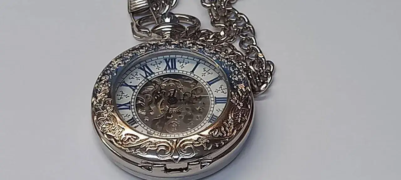

Si el movimiento es tonghi, ya sabes el mecanismo de automático es un injerto que en ese movimiento no funciona bien.

Las pruebas, las haré con este, la primera prueba ha sido la de la corona, y efectivamente, gira al girar el automático, ya en otros he anulado, la posibilidad de dar cuerda, y ha dado buen resultado, el hacerlo con otros mecanismos, pues que sea reloj de bolsillo, tan solo encontré dos calibres, chinos, y el otro se va de precio.

El reloj de bolsillo chino tonghi, con un mecanismo automático imposible, no paso la prueba, en una hora de paseo, reserva de carga 3 horas, en cambio, la misma prueba con un Festina automático con mecanismo japones, de pulsera, 31 horas carga, esta prueba ya la hice con media docena de relojes automáticos en el bolsillo, pero he querido verificarlo de nuevo.
El siguiente paso anular el sistema de cuerda manual, del reloj automático chino, y volver a hacer pruebas cuando el tiempo nos permita volver a los paseos, matinales.

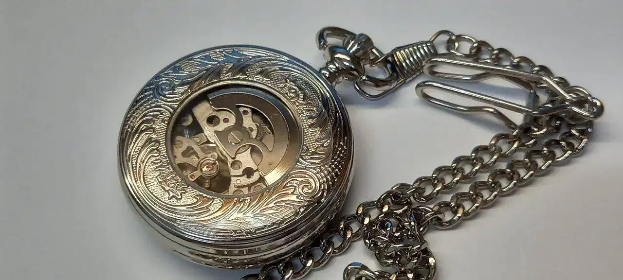

Sobre el reloj de bolsillo automático, de carga imposible, tras capar el piñón de canto, dejo de dar vueltas la corona, pero sigue sin cargar, el motivo no es otro que un fallo de los inversores, total que las tras las pruebas me quede con una sensación agridulce, ya que confirma mi teoría, quedándome con un reloj de bolsillo automático imposible, con el añadido que ahora tampoco se le puede dar cuerda.
Una pieza única, a engrosar mi colección de relojes que no dan la hora, dan en que pensar.
