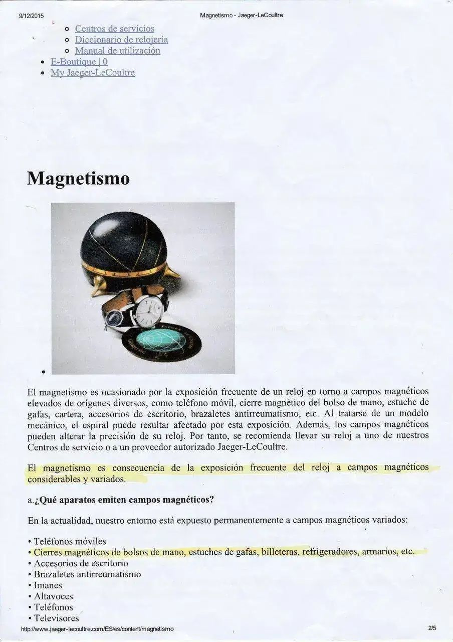

Apuntes de relojero 1967 - 2021. Galy & Cram. (6aly & AS 1130).​
Apunte Nº 511.​
Detector de magnetismo, geavall​
Mis primeros recuerdos con el magnetismo se remontan a cuando era un niño, y me hacía mis propios juguetes, y a una película que los protagonistas son capturados, por los habitantes de la selva, y estos consiguen escapar haciendo magia gracias al magnetismo, colocaron, una hoja sobre el agua y un resto metálico sobre ella y la hicieron girar, consiguiendo con la expectación huir.
Que decir sobre el magnetismo, y su efecto en los relojes y herramientas siempre nos han dado problemas, y en ocasiones ni con brújula los llegamos a detectarlo, a no ser que esta sea muy sensible, esto lo podemos solventar con esta pequeña herramienta, casera.
Herramientas y material​
  • Aguja de coser de las más delgadas.
  • Hilo de coser, +- unos 30 cm
  • Imán,
  • Lampara.
  • Tijeras.
Elaboración​
Magnetizamos la punta de una aguja, frotándola varias veces sobre un imán, y la atamos por el centro a un extremo de hilo de coser, de forma que al quedar suspendida nos quede, horizontal, con las tijeras cortaremos un trozo de hilo de unos 30 cm, y la otra punta del hilo la ataremos a la trasera de la lampara de trabajo de forma que nos quede a una distancia prudencial de la mesa de trabajo, entre 3 y 4 cm, de forma que podamos deslizar por debajo de la guja un reloj o herramienta.
Hice una prueba y es más sensible y efectivo que la brújula para detectar el magnetismo, y detectar los impulsos una vez cambiada la pila o reparado el mecanismo en los relojes a pilas, sobre todo en aquellos que no disponen de segundero, detectando fácilmente si el fallo es mecánico o electrónico.
Observación para que me fuera más práctico y estable, ate el hilo a la lámpara de trabajo, de forma que me quedará un espacio entre la mesa y la aguja, así consigo tenerlo siempre a mano, y tan solo pasado la herramienta o reloj, un par de veces por debajo de la aguja imantado, detecto fácilmente el magnetismo, y en los relojes de pilas una vez detectada +o- la ubicación del rotor, dejo el reloj debajo y observo si se mueve o no la aguja, tener en cuenta que no todos los relojes de cuarzo, reciben el impulso cada segundo
El Pdf: Apuntes de relojero 1967 & 2021. Galy & Cram, lo envio de regalo, en la primera compra, de mis articulos que tengo a la venta en todocoleccion.
