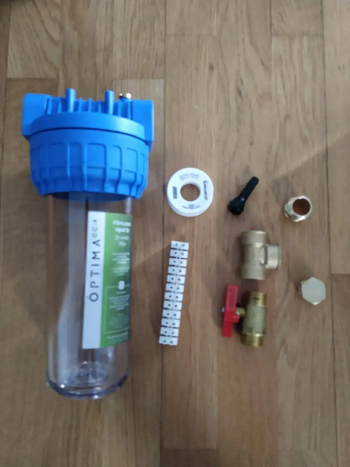

En 2007 me regalaron este driver con profundímetro.
Como es solar. Aún no ha sido abierto, pero dudo de su estanqueidad por el tiempo que ha pasado.
Mirando por la red he encontrado estos dos hilos:
Este de Rgil de otro foro...
Y este otro ya antiguo y cerrado, en el que no se ven las fotos, de nuestro foro.
Ojo. Este tipo de aparatos pueden ser peligrosos en función de la presión que se les introduzca, por peligro de explosión. El bote que yo he comprado aguanta según su fabricante hasta 8 bares, por lo que seguro que está testado para algo más.
Pero ya digo y repito. Peligro por explosión por alta presión. Dicho esto, paso a las fotos de lo que yo he hecho, y no hago mucho comentario, pues todo se explica muy bien en los hilos mencionados, y que yo he usado para replicar la máquina.
Gracias a los tres foreros que han ideado el invento, Rgil, Principiante y Francisco, y compartido en redes...

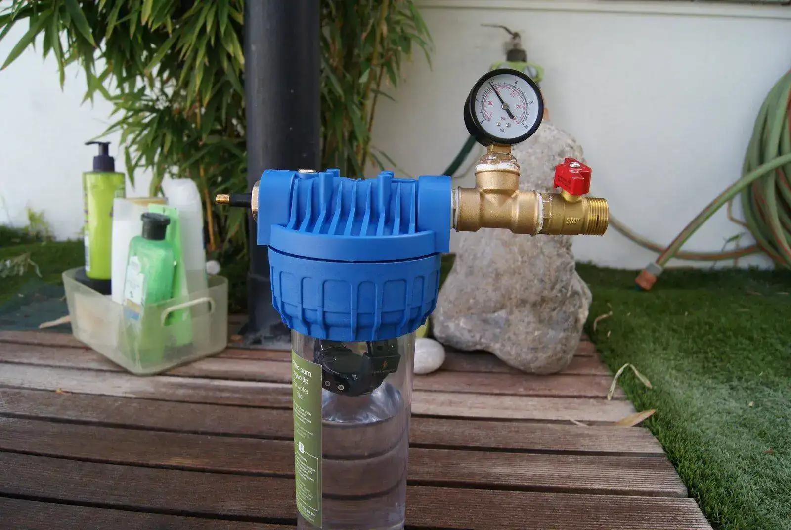

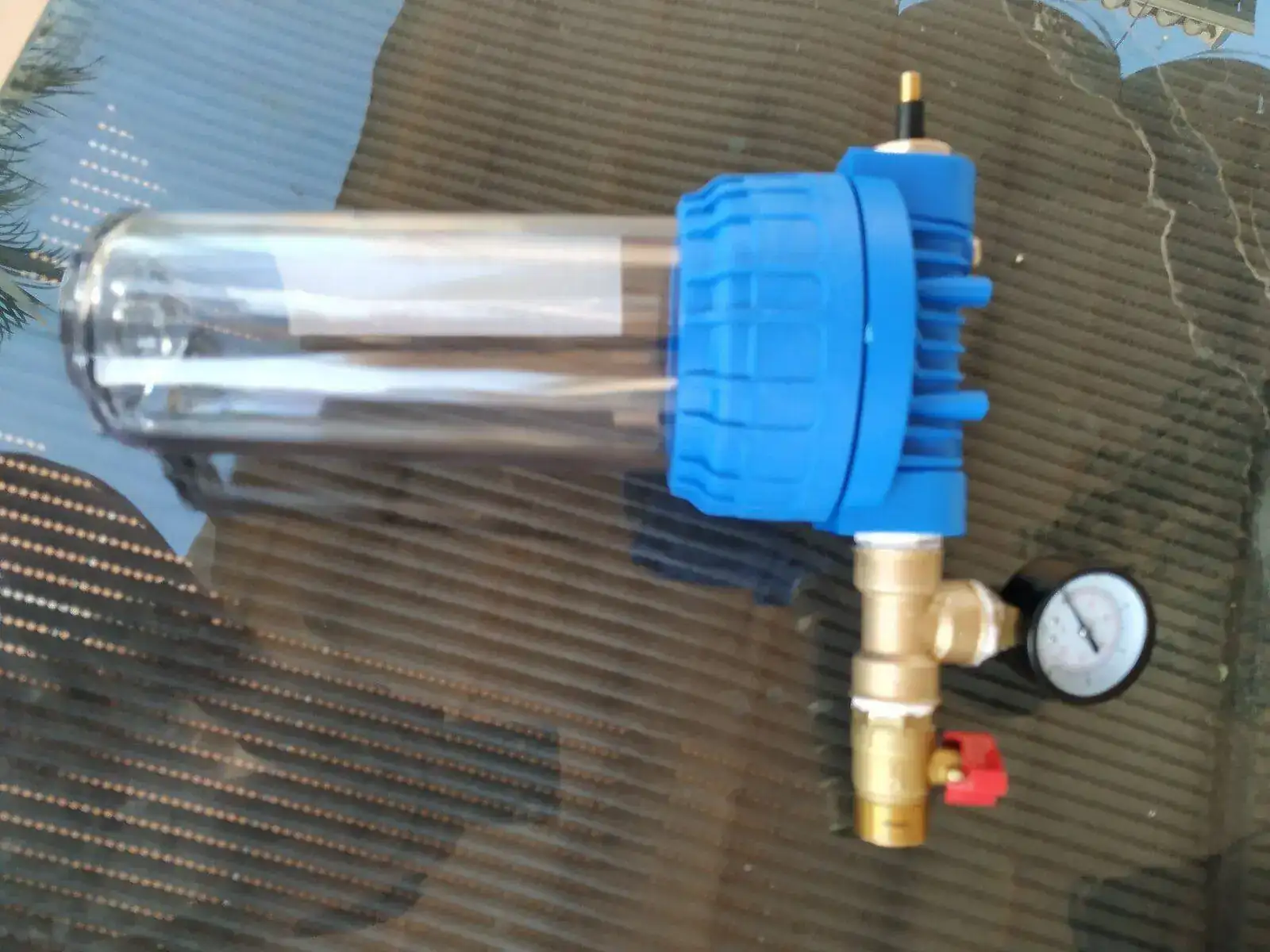

Esto me ha costado 22€ más el manómetro que ya lo tenía. La válvula de inflado en una de llanta de coche.
Hasta el momento no he puesto la varilla interior (el material eléctrico sería para su sujeción interior para hacer de tope que, con una goma, haría está varilla estanca.
Aunque estoy valorando la opción de sujetar el reloj por dentro con una ventosa y darle un empujoncito llegado el momento, o incluso voltear en invento con lo cual también sumergería el reloj justo antes de abrir la válvula.

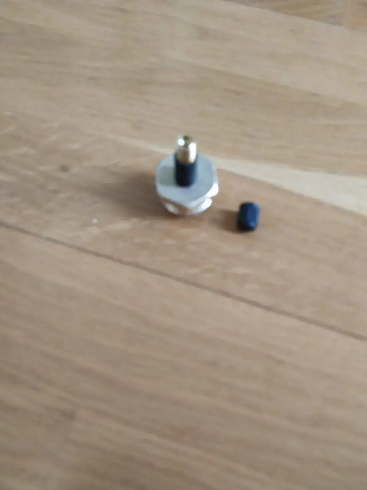

Válvula de inflado insertada en tapón de latón... Agujero hecho con broca...
Máquina terminada
Hace una hora la dejé a 5,5 kilos y ahora marca 5 kilos. Y eso que la rosca del vaso sólo la he apretado a mano...

Esta primera prueba ha sido sin reloj para comprobar el aguante del vaso y su estanqueidad. Mañana veremos lo que marca el manómetro.
Cuando haga pruebas con reloj no creo que pase de 3 kilos que es más que suficiente para lo que yo voy a bucear.
Hasta el casco de la moto me he puesto para acercarme, jajaja.
Cuando abres la llave de paso para vaciado da miedo...
Espero que os guste y si tenéis alguna duda en la que os pueda ayudar, adelante...
Reitero lo de cuidado por riesgo de explosión.

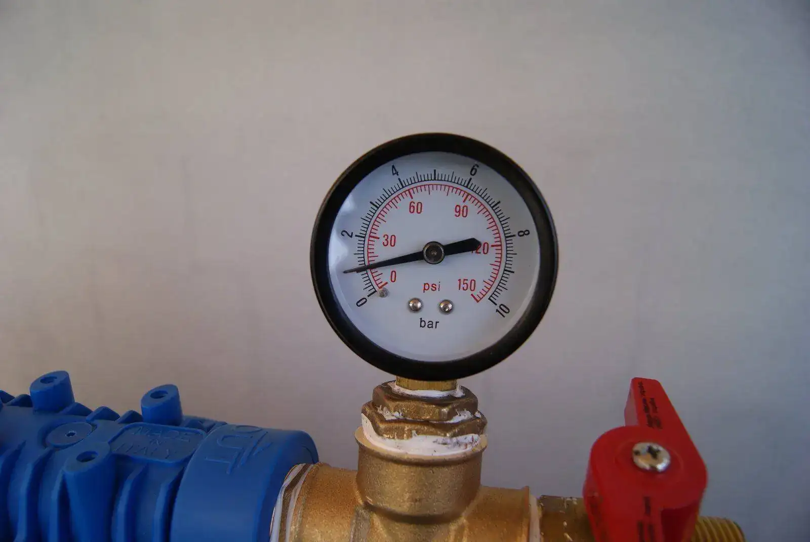

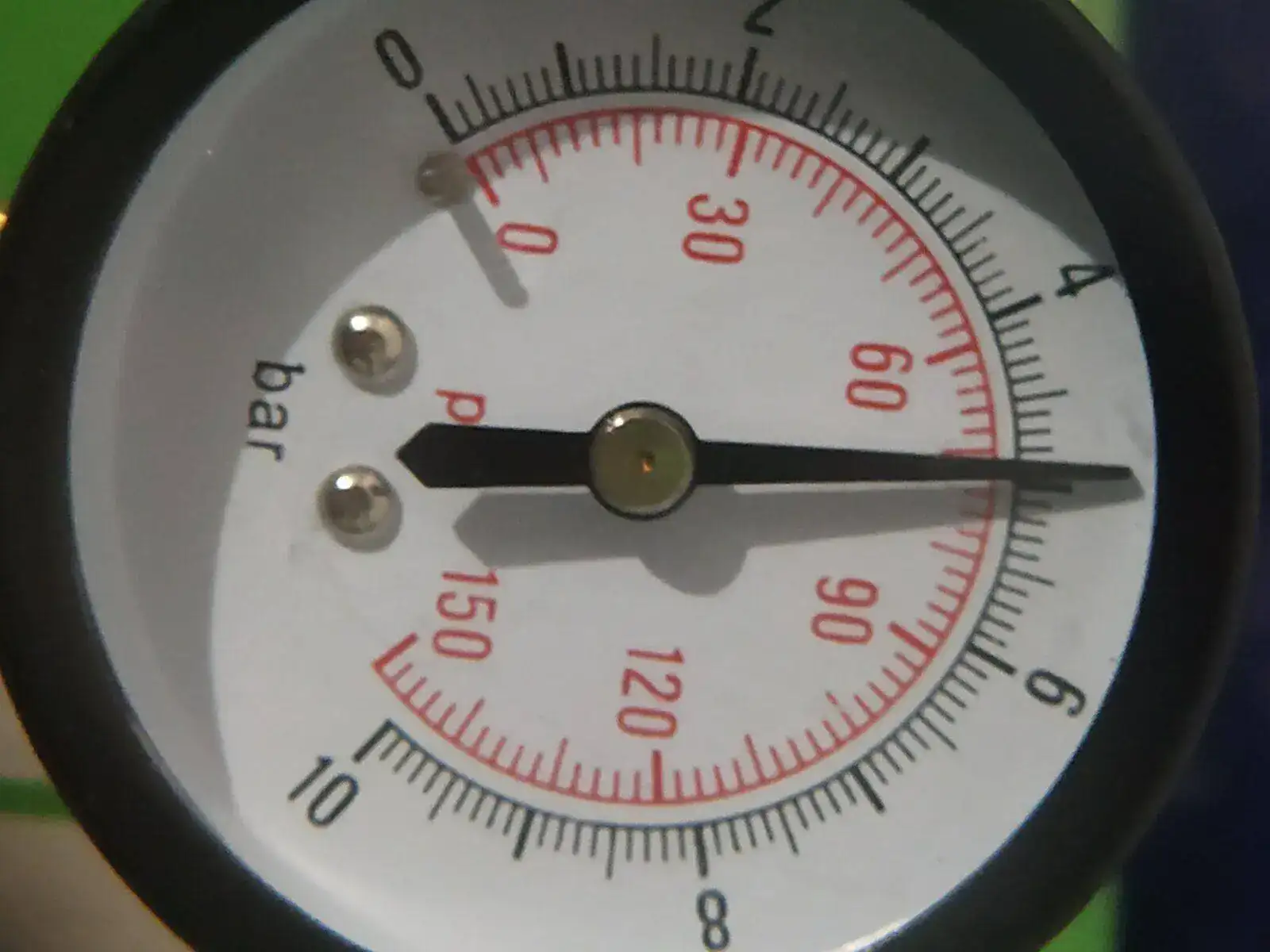

Por cierto, el manómetro del inflador marca un kilo más, ¿Alguien sabría si es por algún tema técnico?, ¿O es que el manómetro del inflador estará mal?

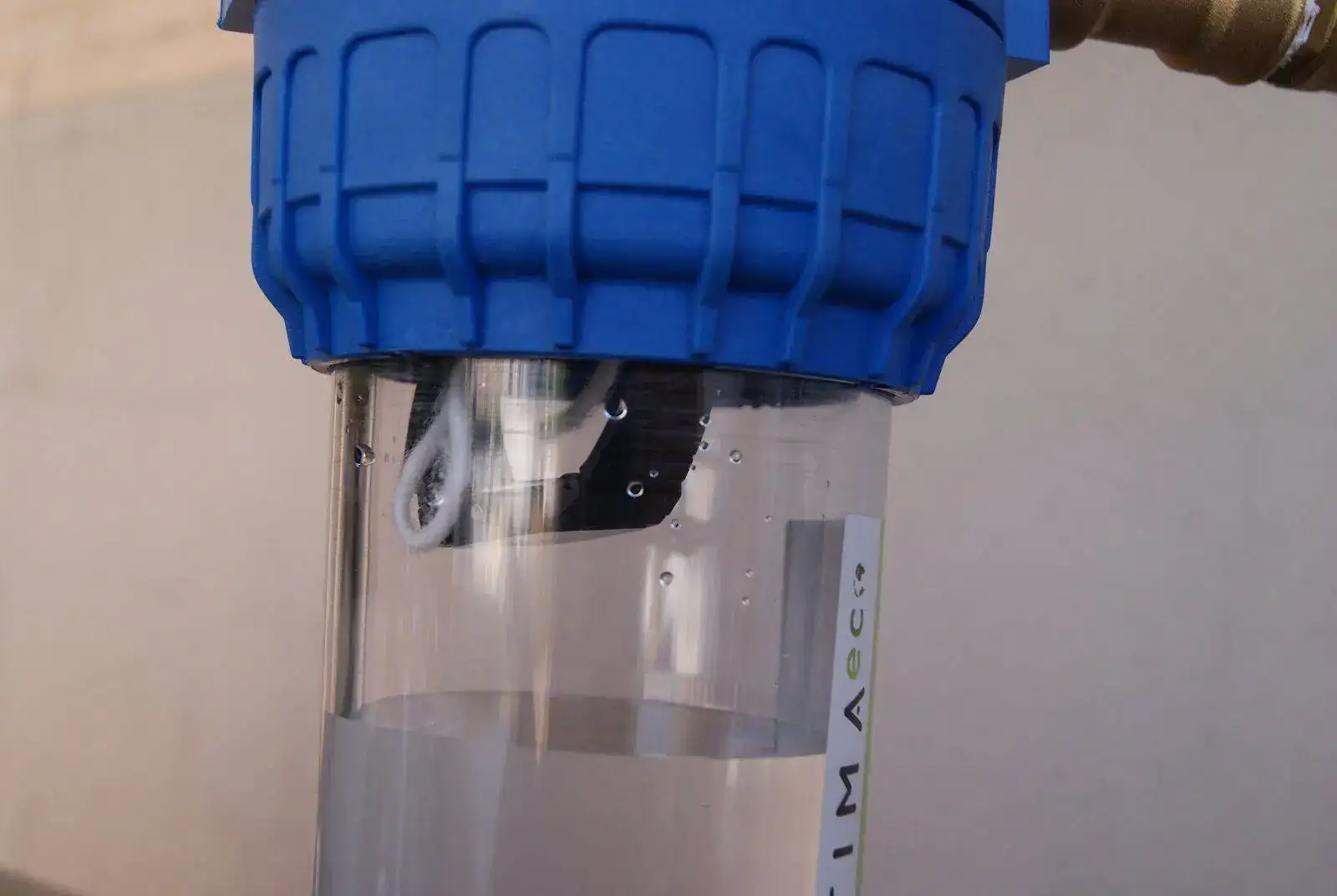

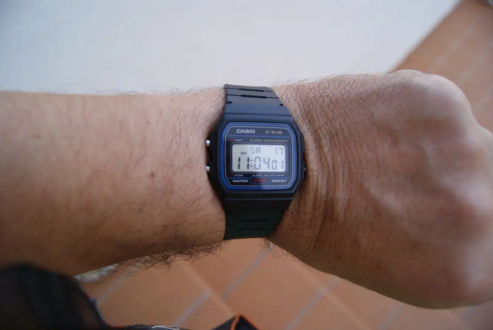

La primera prueba con el casio F91W, a ver que tal se comporta a 10 metros bajo el agua... Y comprobamos si entra agua o no con esta técnica.

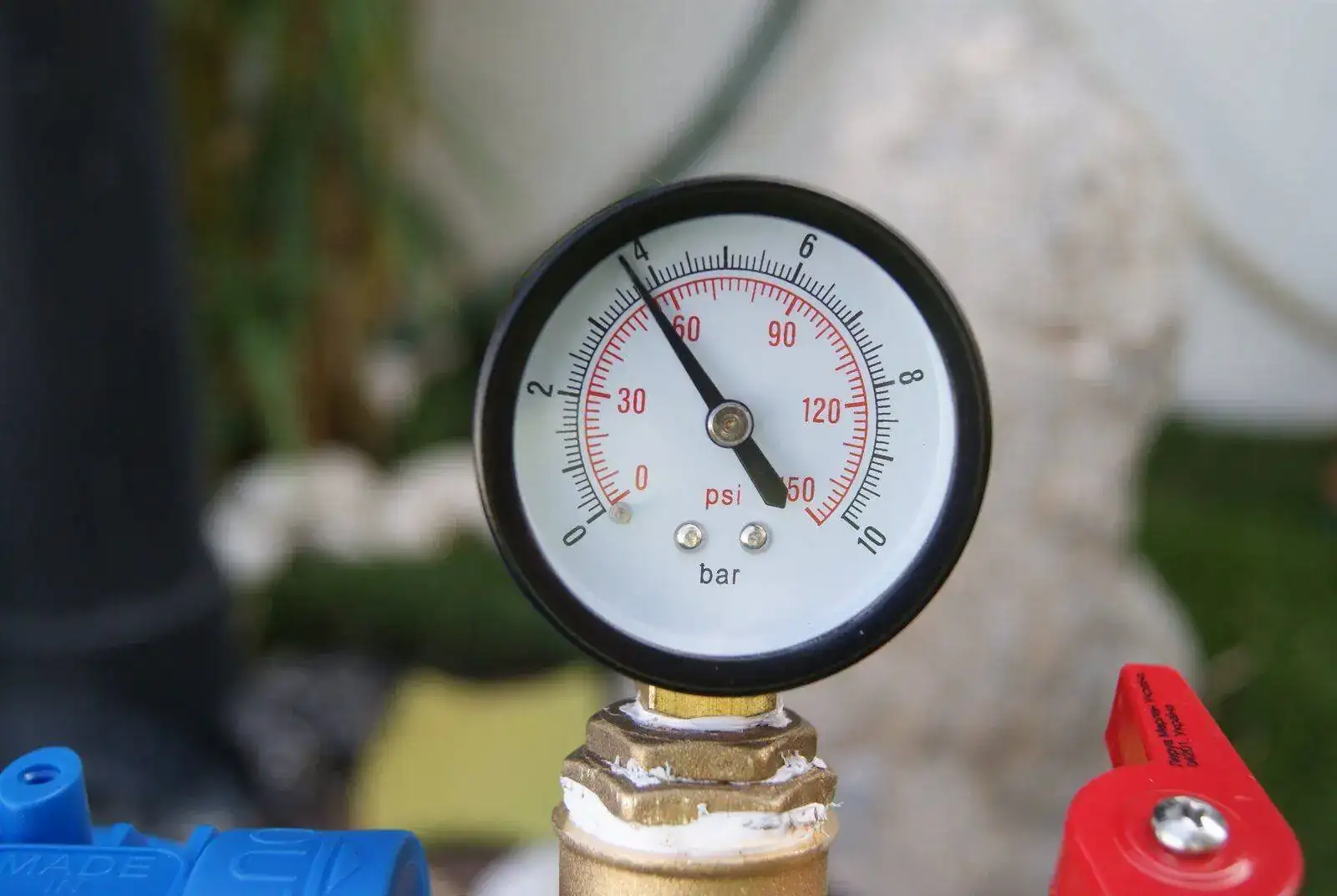

Lo ponemos a un bar de presión (equivalente a 10 metros bajo el agua)

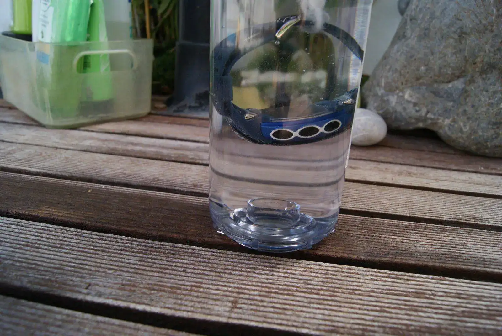

He aquí el reloj en la cámara de aire. Lo dejo unos 20 minutos antes de sumergirlo...
Como imaginaba, no ha pasado la prueba de estanqueidad, pues cuando lo he sumergido y quitado la presión, han empezado a salir burbujas por los botones, y he procedido a vaciar para evitar entrada de agua, por lo que no ha dado tiempo a foto. Sí podemos comprobar que, aunque no ha sido estanco a esta presión, no ha entrado agua. Lo he dejado unos minutos al sol (prueba de fuego para empañamientos de pantalla), y ni rastro de humedad. Como un campeón...

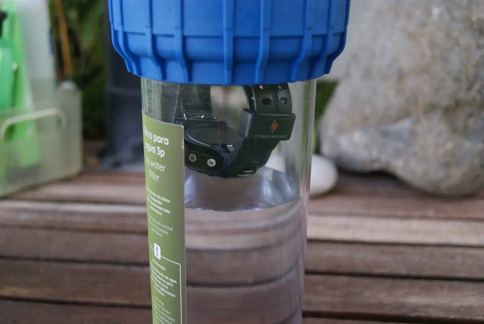

Y ahora le ha tocado el turno al que me ha llevado a montar este aparatejo... Mi Casio Sea Pathfinder que usaba para buceo... Tiene 14 años cumplidos y el nivel de pila todavía en H...
Veamos cómo aguanta 4 bares de presión:
Así se queda unos 20 minutos... Justo por encima de la lámina de agua, a 4 bares de presión.
Pasados 20 minutos, agitamos, cae en el agua y aflojamos presión

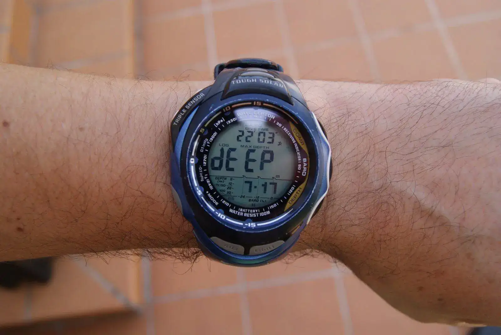

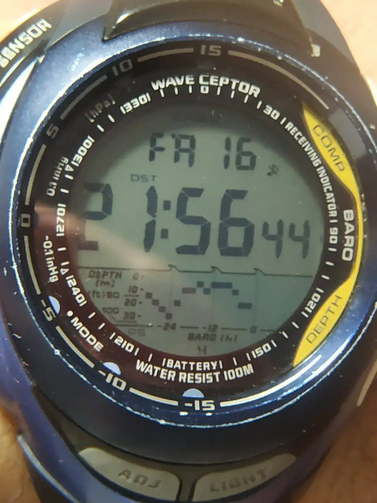

Como un campeón, ni una burbujita. Ha pasado la prueba con holgura. Hay que tener en cuenta que este es un 100 m. WR, y que tiene profundímetro, pero que sólo mide hasta 30 m. Pasada esa profundidad da mensaje DEEP. Como tiene un registro del máximo alcanzado en inmersión, veamos qué dice la pantalla:
Pues eso, hoy 17/7 ha estado a más de 30 m. en una inmersión que ha durado 22 minutos y 3 segundos.
