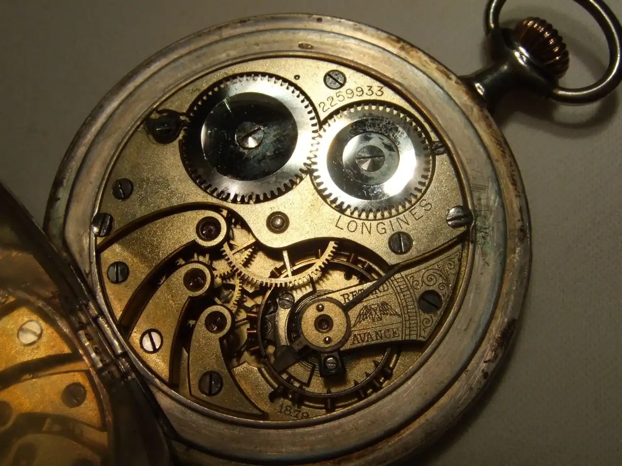

Este puede ser uno de ellos??
Según unos catálogos de la época, la diferencia es en los tres puentes separados en el 18.79
18.79 ABC
Alvaro
Puede ser este un calibre del que hablan?
