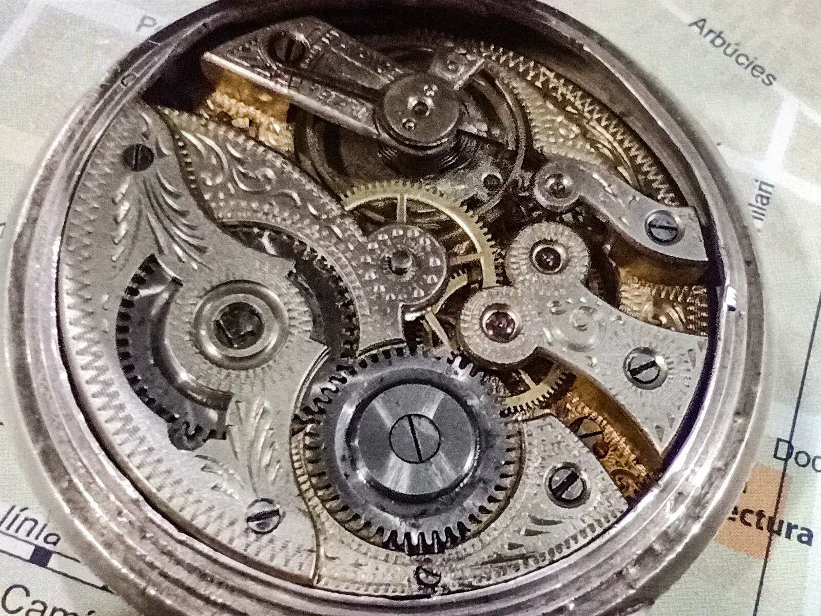

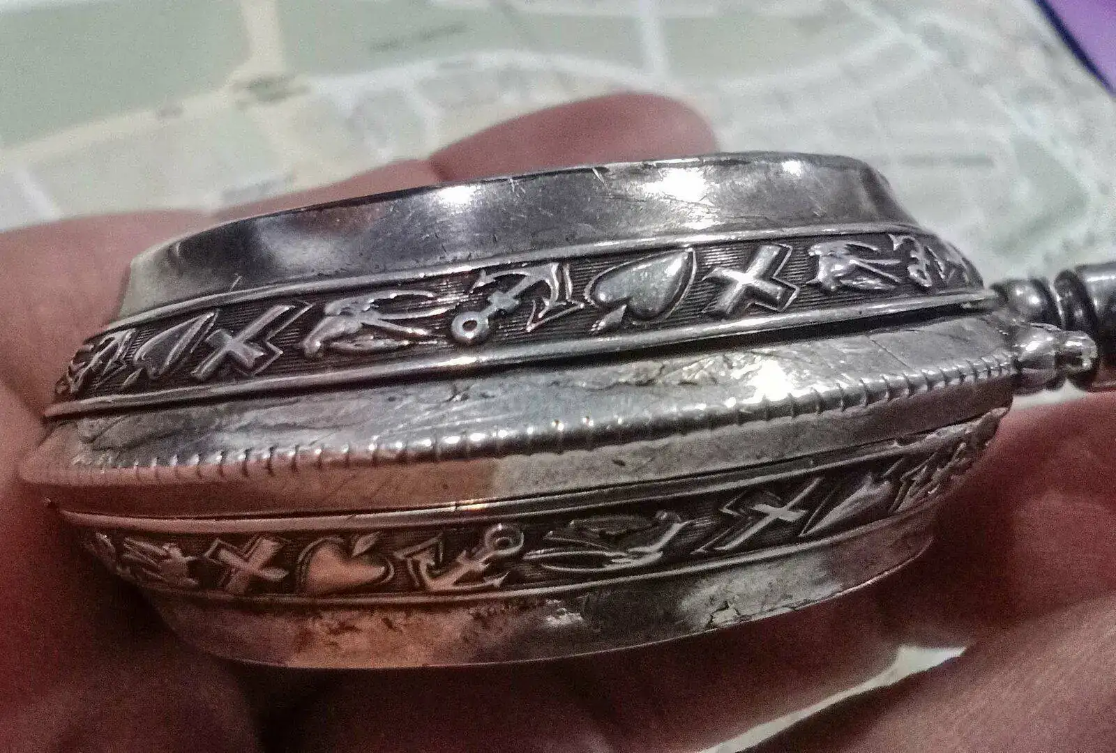

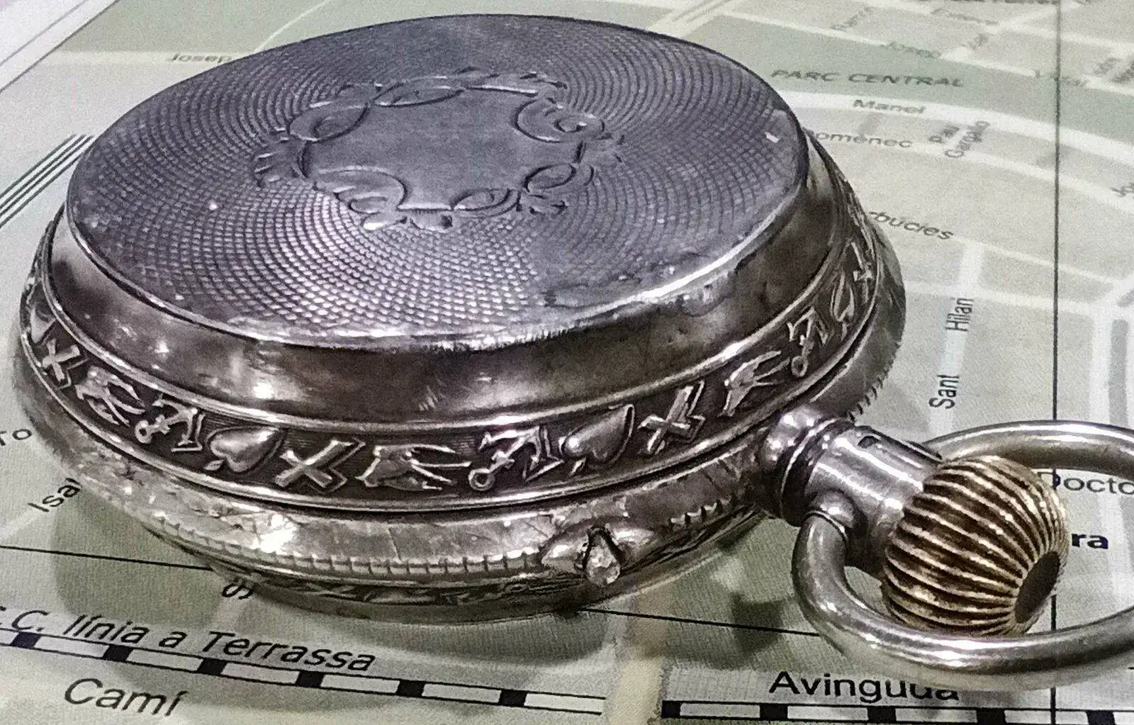

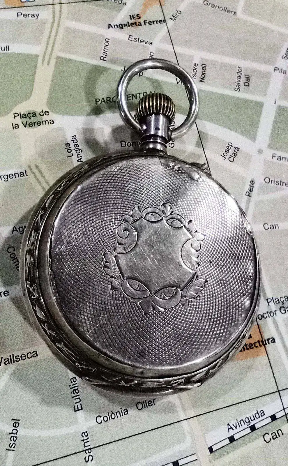

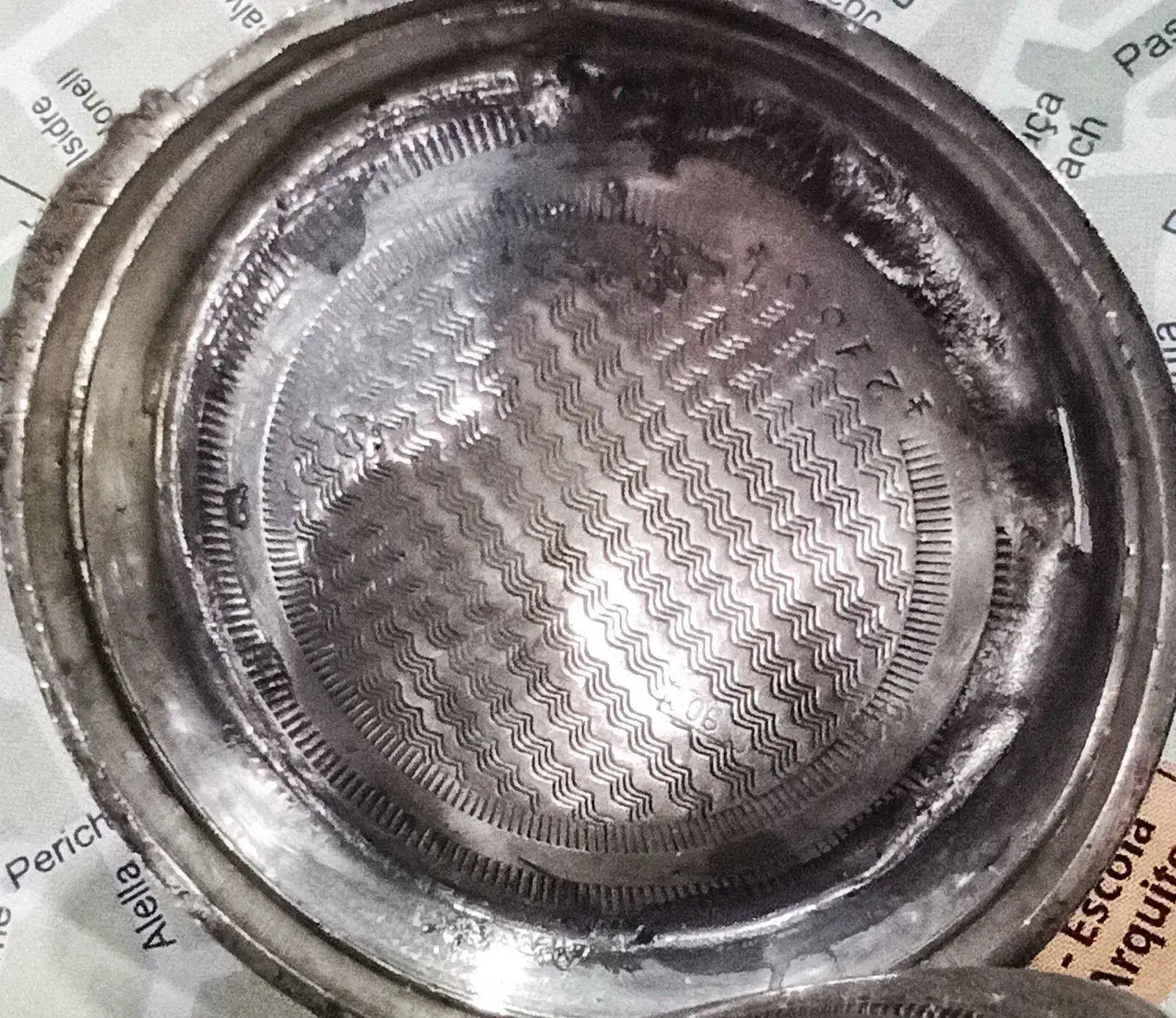

Este es el más bonito, tiene algunas cicatrices y alguna soldadura que no se si será estaño o plata. El vendedor me dijo que caja y movimiento no se corresponden pero encajan perfectamente. Al parecer alguien se tomó muchas molestias para reparar esa caja, creo que tampoco era muy diestro pero así acaba de llegar a mis manos. De momento funciona y suena bien, ya veremos con el paso de las horas.

Muy bonita pieza, lastima lo de las soldaduras, menudo trabajazo se tomaron en el movimiento, que bien se hacían las cosas antaño
Reacciones: PabloXX
Desde luego se tomaban molestias y median las horas de trabajo de otra forma. No tengo ni idea de loa años que puede tener, t6ampoco veo ninguna marca que lo identifique...

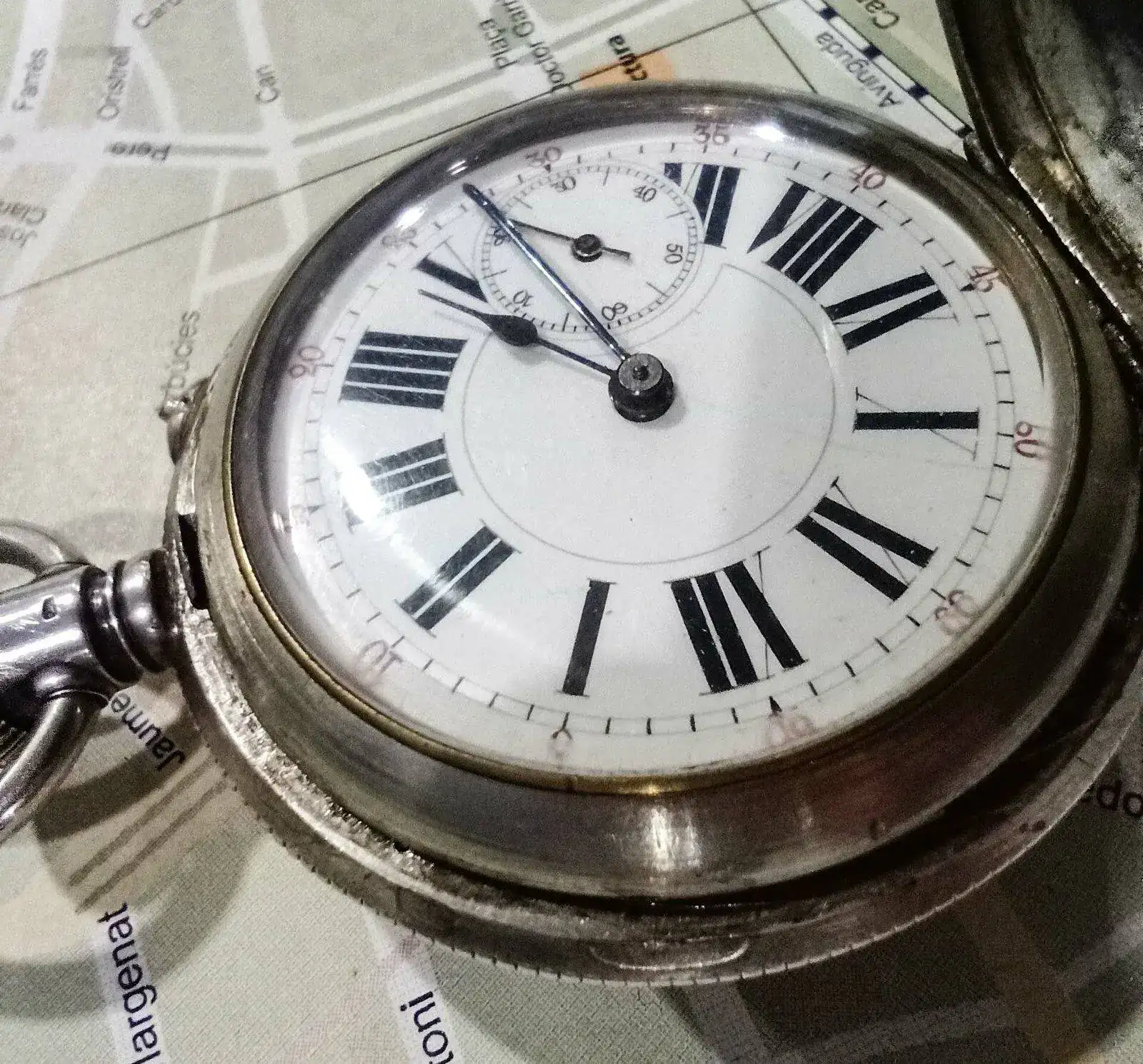

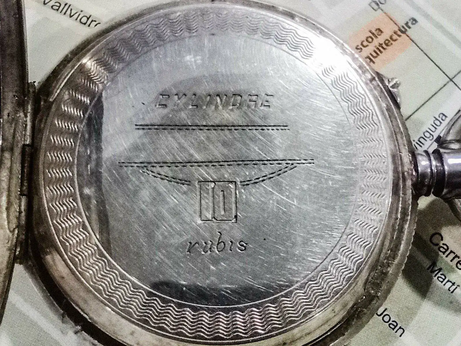

Muchacho, llevalos bolsillo jejejej, que este es de Geneva. Seguro, 1880 mas menos y muy bonito, de ese estilo tengo un par.
Vaya! No creía que podía ser tan antiguo. Estoy contento y sorprendido de lo bien de precio que me ha salido

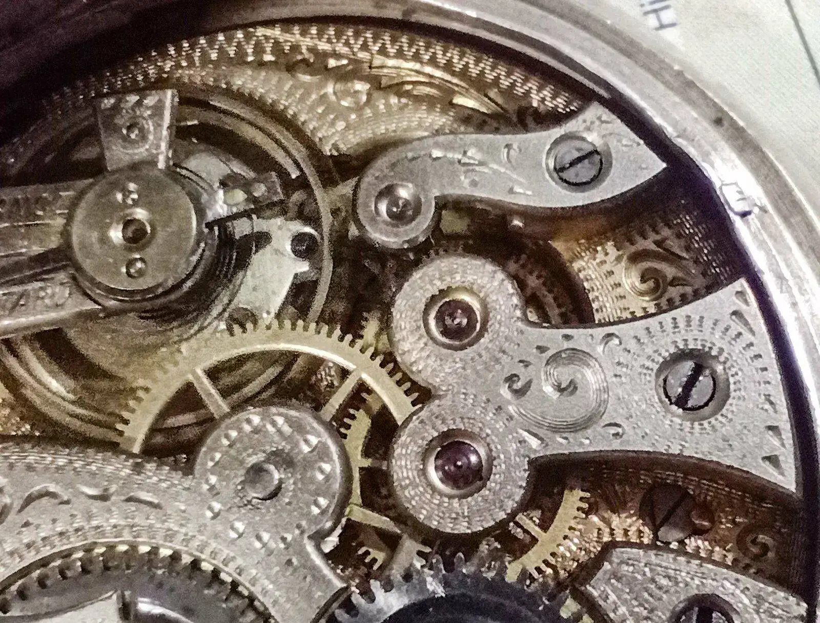

El calibre está primorosamente decorado. Enhorabuena por la caza.

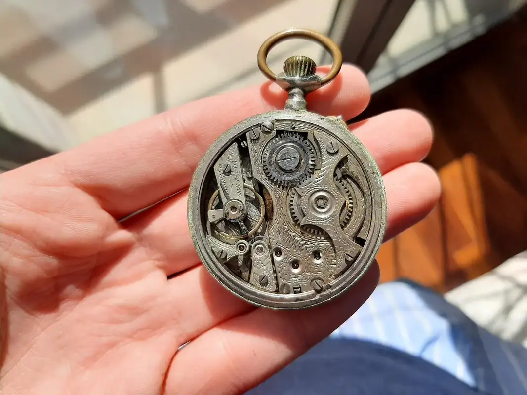

No se mucho de relojes de bolsillo, pero el tuyo parece ser una modificación de un movimiento tipo Roskopf
Te dejo una foto del mío Pablo

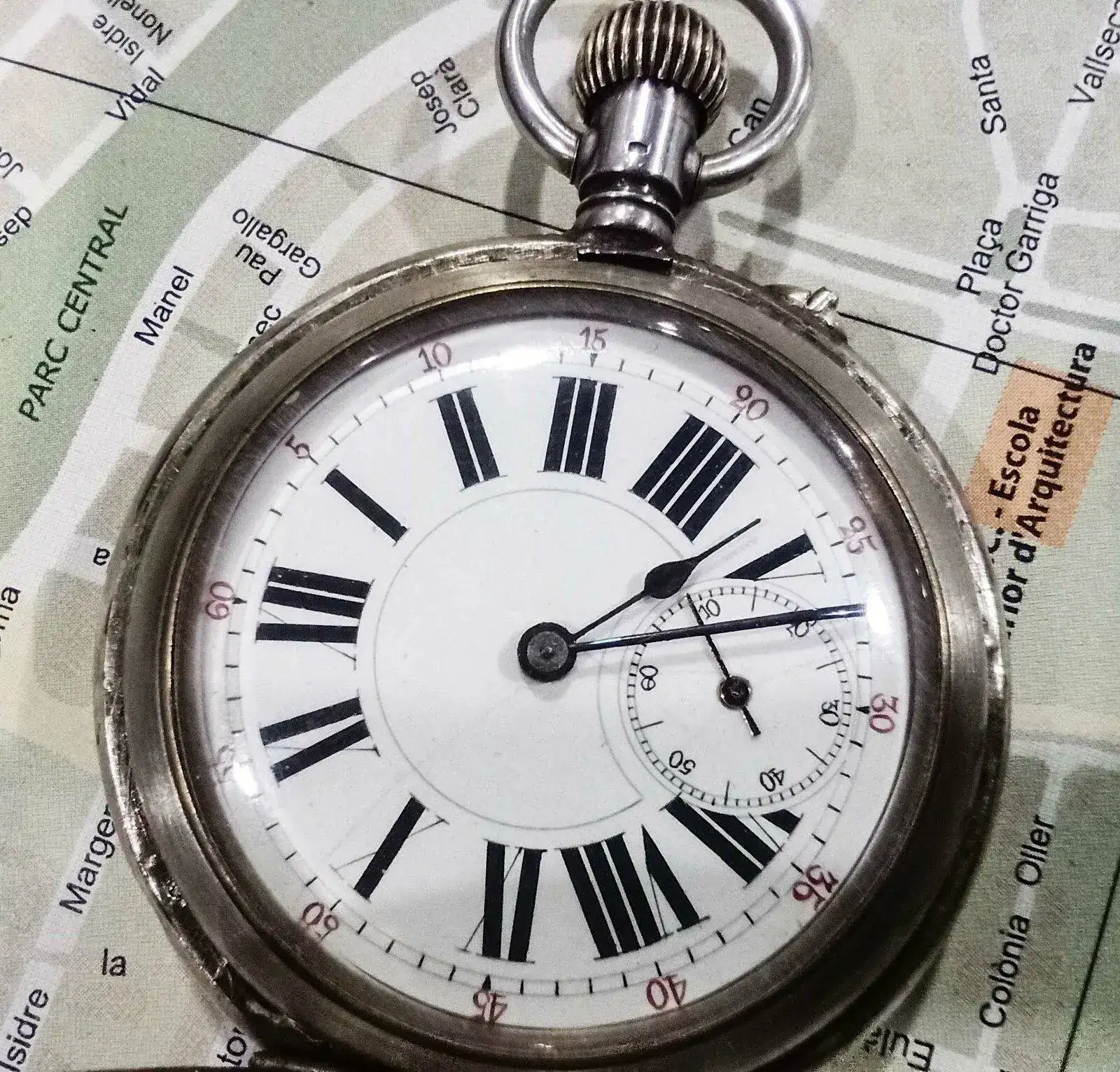

Hola, ya puede ser que el mío sea una modificación, de hecho el vendedor me advirtió que caja y movimiento no se corresponden aunque encajan perfectamente.

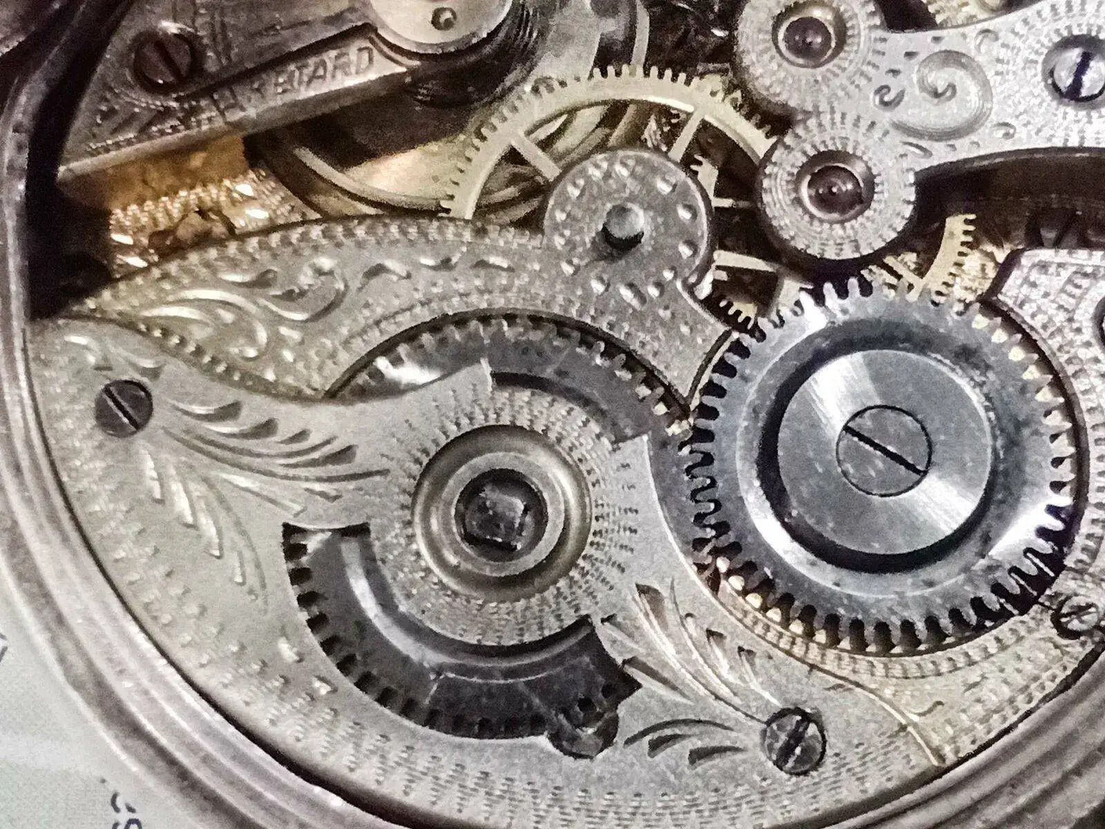

Pues este creo que tiene una reserva de unas 20h y por lo visto se adelanta unos 10 minutos diarios. Me lo miraré con cariño mañana o pasado que estaré menos liado.

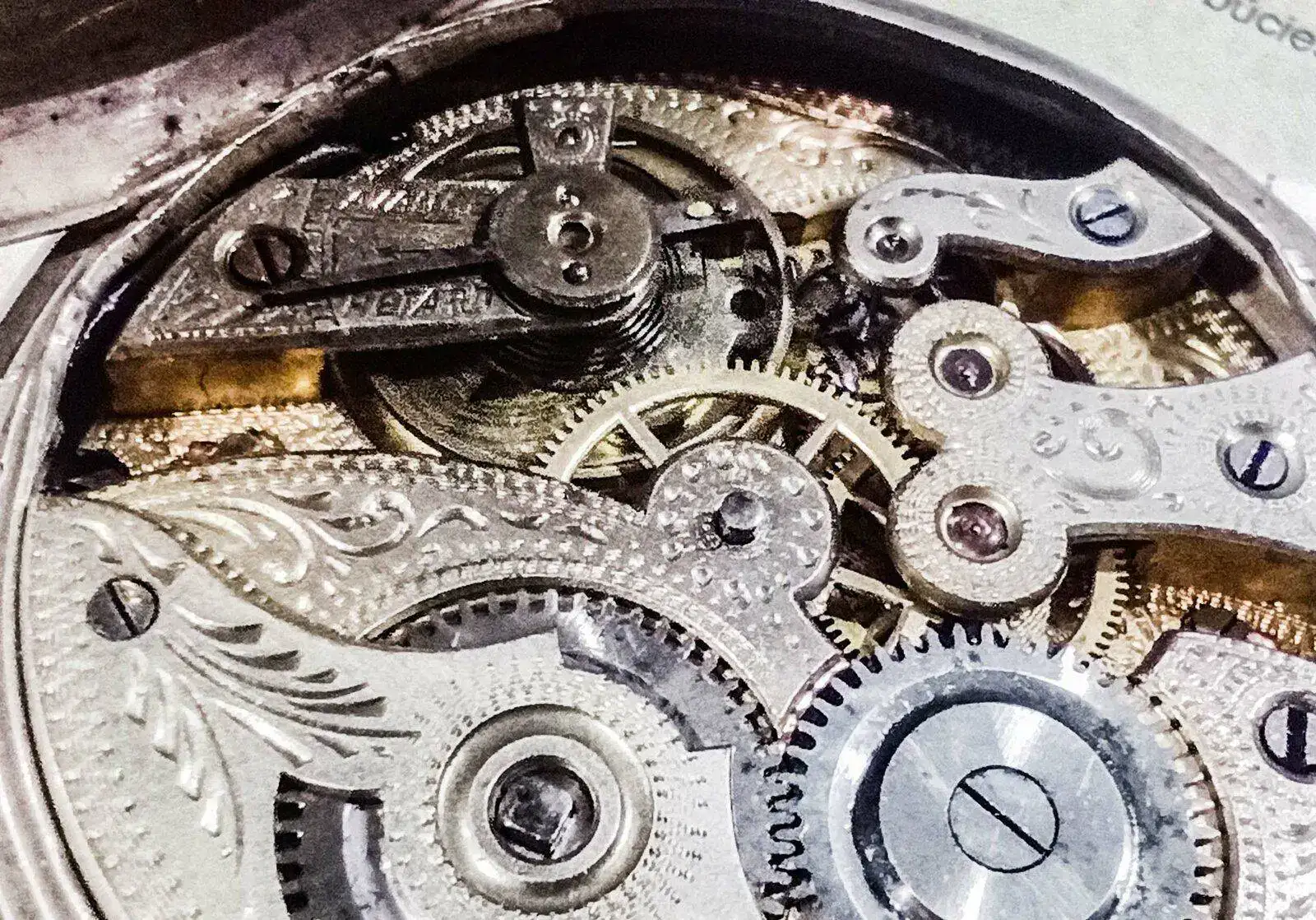

Veo por tus fotos que la palanca de ajuste de marcha está casi a tope en "retard". Si además se adelanta bastante una delas primeras cosas a mirar sería que no esté magnetizado..
Evidentemente hay otras posibilidades pero esa comprobación es la mas sencilla y la primera que hay que realizar.
Otra opción posible por tu comentario sobre unas veinte horas de reserva me lleva a pensar en un muelle real acortado, mal lubricado o desgastado...
Reacciones: PabloXX
Si, también me he fijado. Ya tengo un desmagnetizador del cual aún tengo dudas de como usarlo, he visto algunos videos y no todo el mundo lo usa igual.
Por otra parte, la palanca de ajuste se puede llevar un poco más hacia "retard" todavía, o forzaré algo y me arrepentiré?

Primero comprobar. Con el recorrido que parece tener la palanca hasta el tope no creo que soluciones los diez minutos.
En todo caso dado los años que lleva este reloj dando guerra y los tumbos que ha pegado ya es una delicia que funcione.

Gracias, lo intentaré. La última vez ha funcionado 31 horas.

Eso ya se ajusta a los parámetros esperables y también indica que un "rodaje" ayuda a estabilizar la maquinaria y a licuar los aceites que aún le queden y que cumplan su función.
Evidentemente la situación ideal pasa por desmontar, limpiar y lubricar, pero primero, no es tan sencillo encontrar al profesional adecuado y segundo, puede costar mas que el propio reloj.

Bueno, pues después de aplicarle la desimantación con la maquinita azul que venden por todas partes, lleva dos días seguidos funcionando perfecto. Antes le volví a poner la palanquita más centrada y luego usé con él la susodicha maquina que atrapa al reloj por unos segundos mientras lo alejas, como si lo imantara, ahora va clavado.
