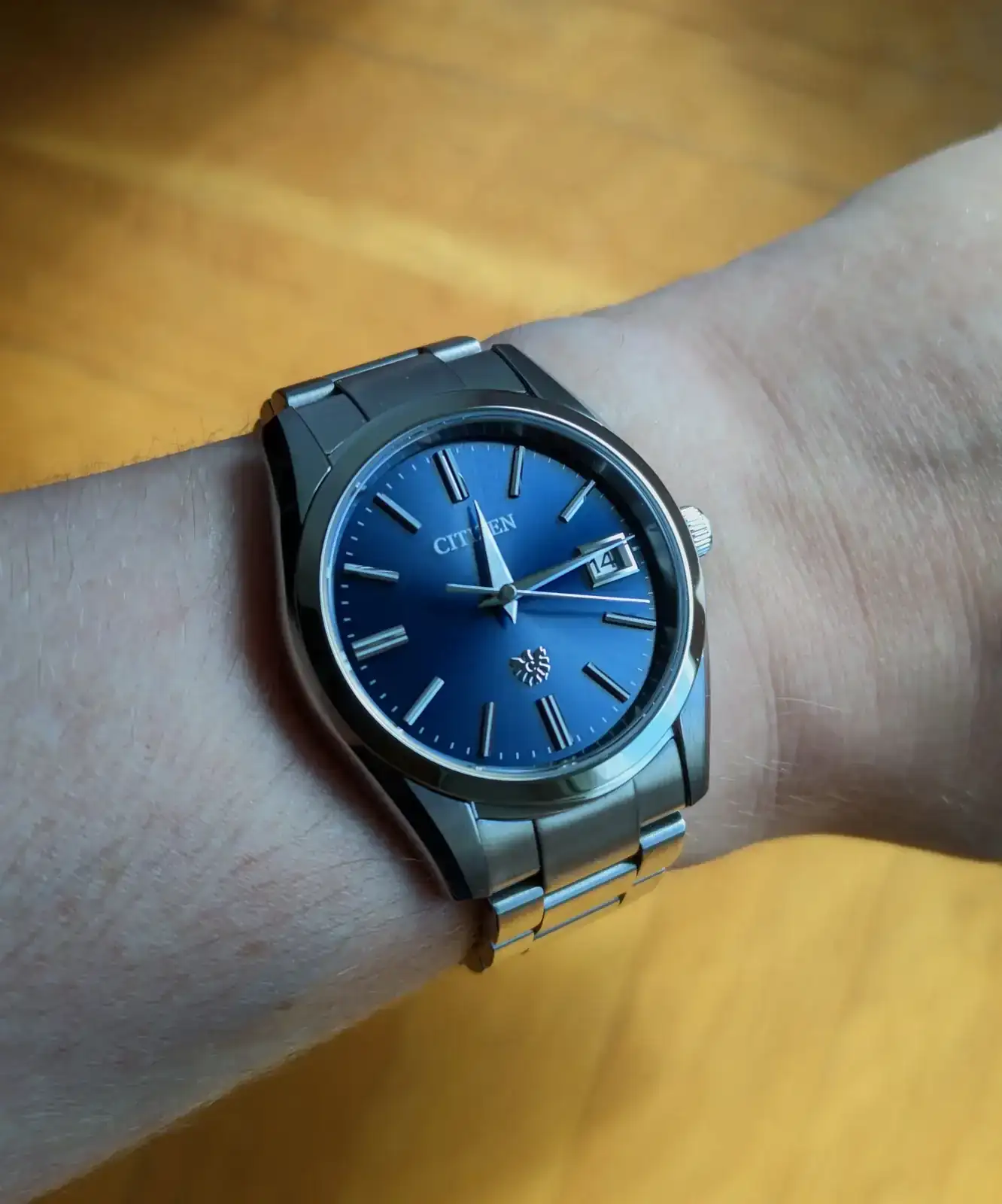

De mis relojes, 3 nunca han adelantado ni atrasado ni 1 minuto al año (cuarzo). Un citizen, un seiko y un casio.
Entiendo que para tener un automático que no me frustre de esta manera, hay que gastarse mucho, mucho dinero. Estaría dispuesto si valiese la pena, pero no en plan Rolex, ya se me entiende.

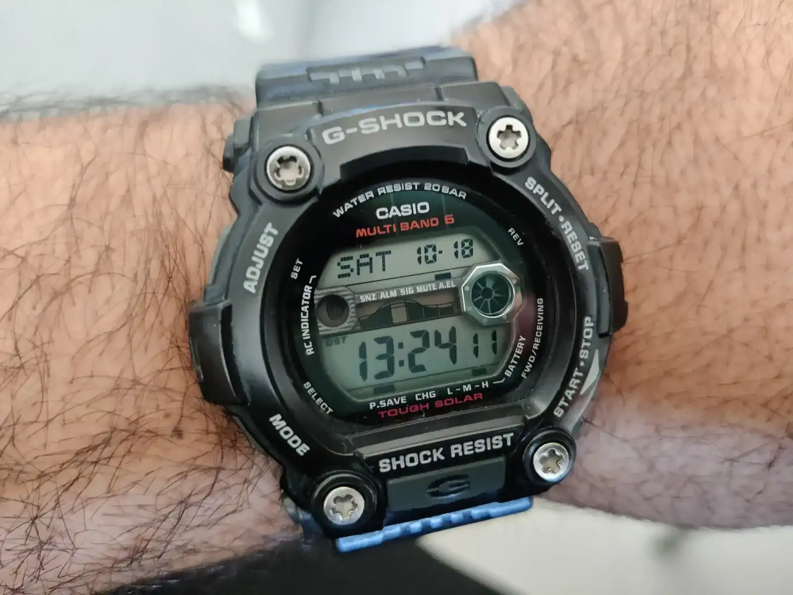

Si no te quieres gastar mucho, la mejor opción en mi opinión es un radio controlado y EcoDrive de Citizen. Será cuarzo, pero te olvidas de la pila por muchos, muchos años, si vives en un lugar con cobertura RF te dará la precisión que buscas, y además lo más probable es que el segundero "clave" los saltos en cada índice, a diferencia de muchos cuarzos suizos con más nombre.

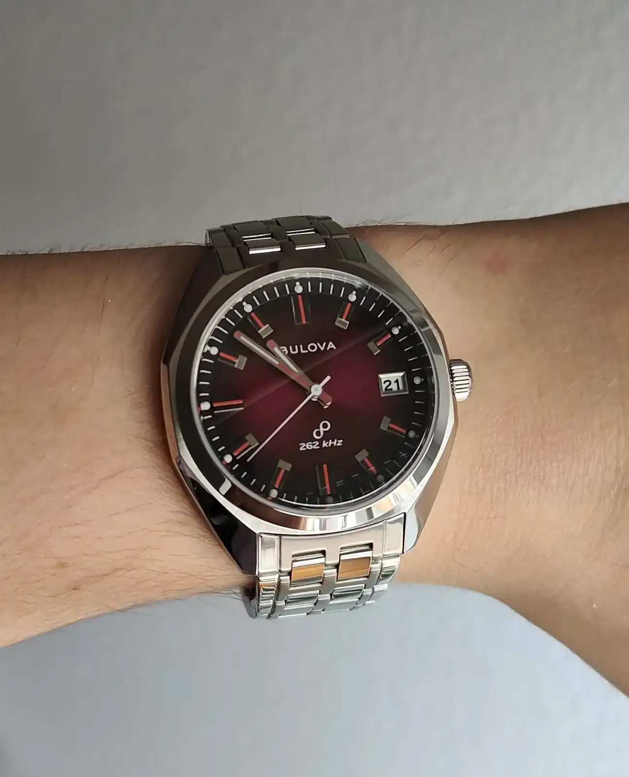

Te pongo tres ejemplos de cuarzo que te podría hacer el apaño (aunque el Bulova no llegará a la precisión que comentas, se quedará cerca).

@Andonilo y @HTC como he comentado, radiocontrolados no me gustan. No se el motivo. He tenido y no me convencen.
@Andonilo el Bulova ese es bien bonito!
