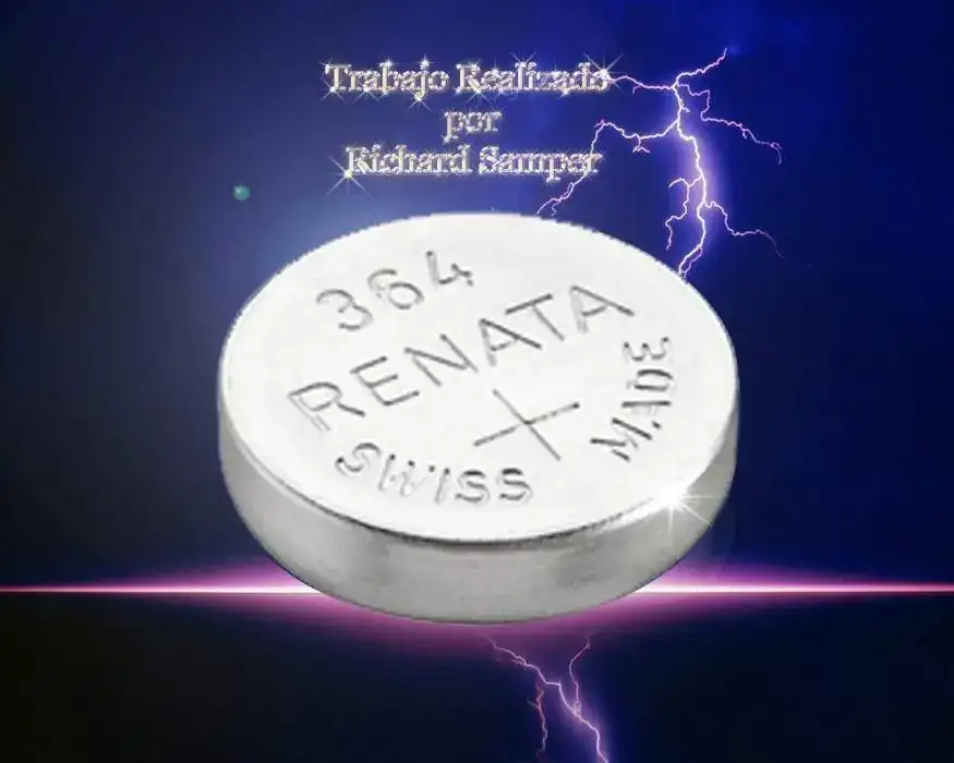

Observemos la imagen de abajo y apreciemos una pila q
ue se usa en relojería algunas veces son llamadas pilas de botón.​
