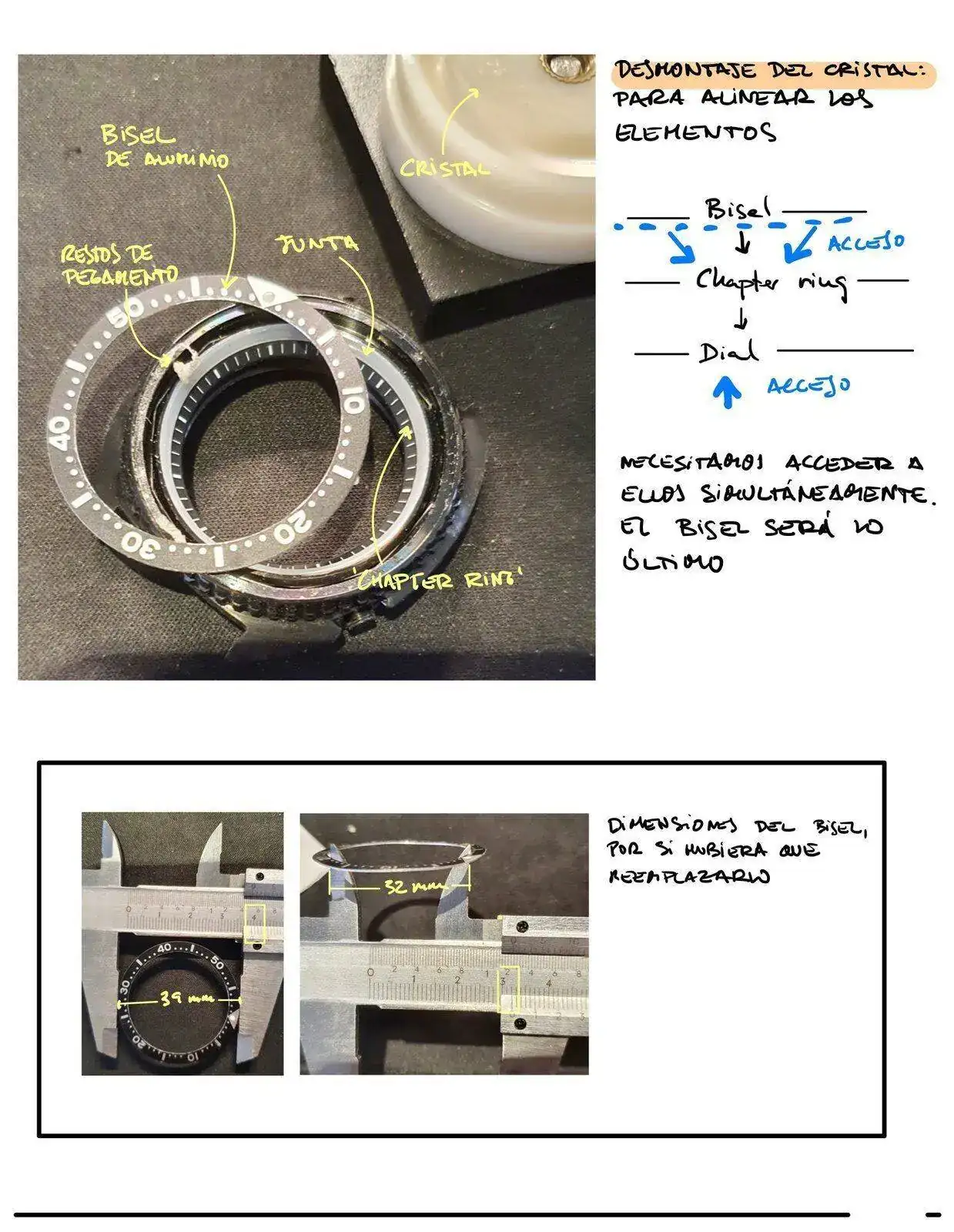

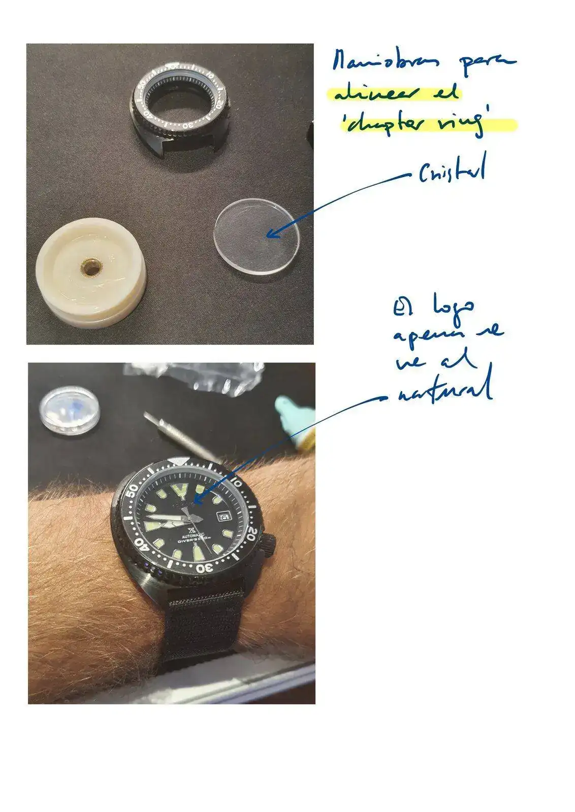

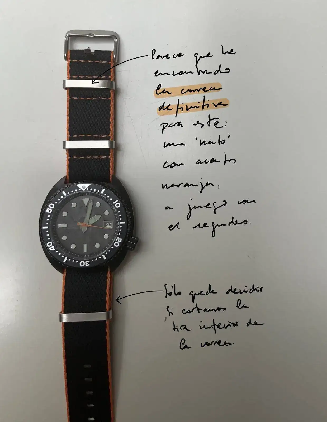

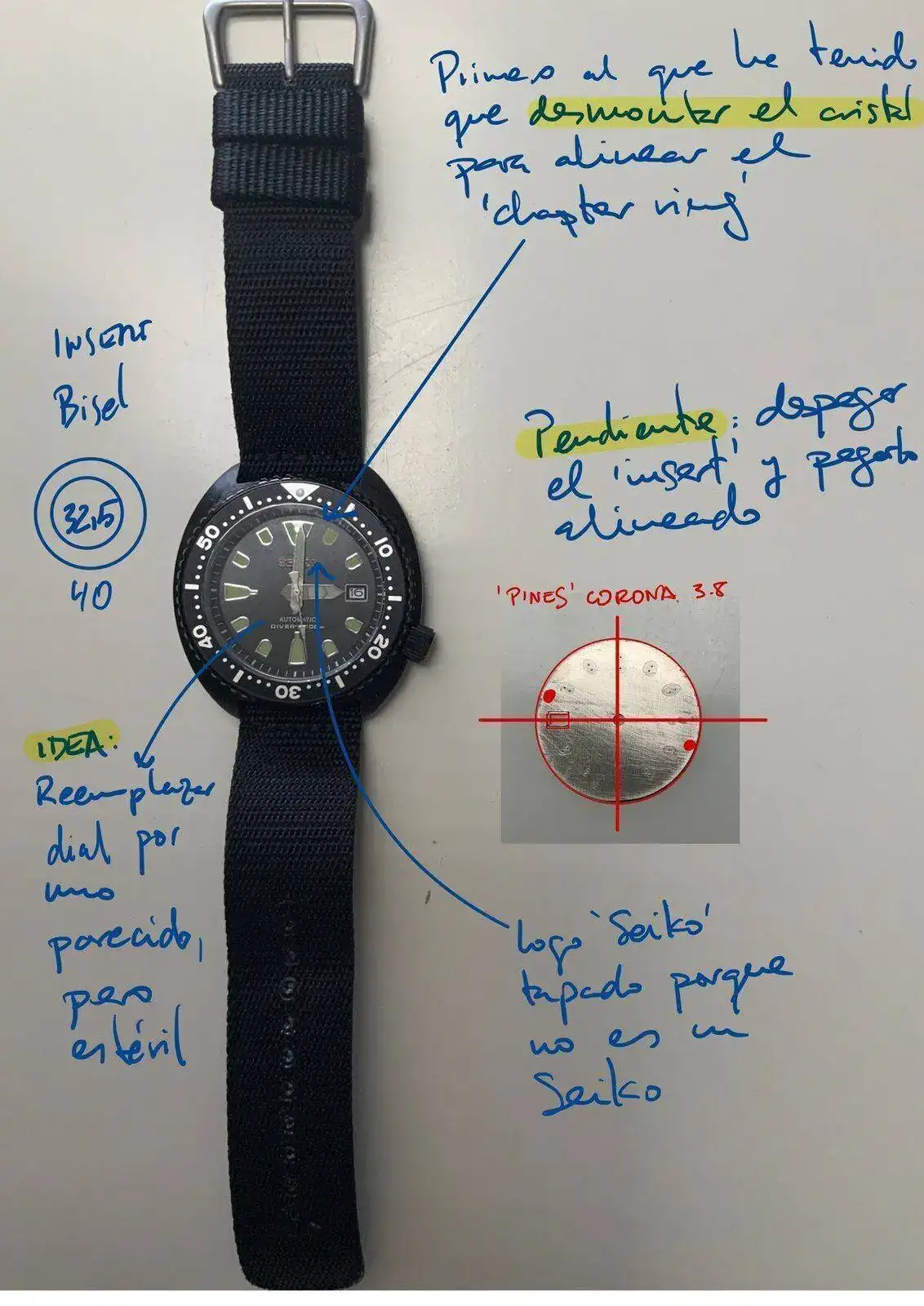

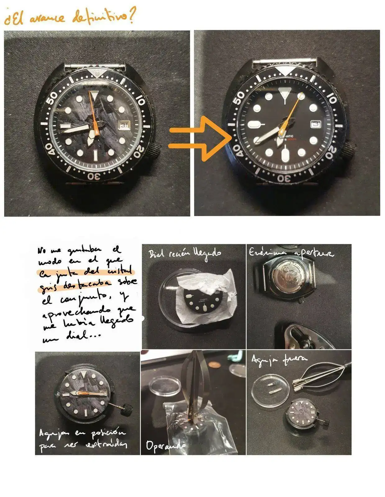

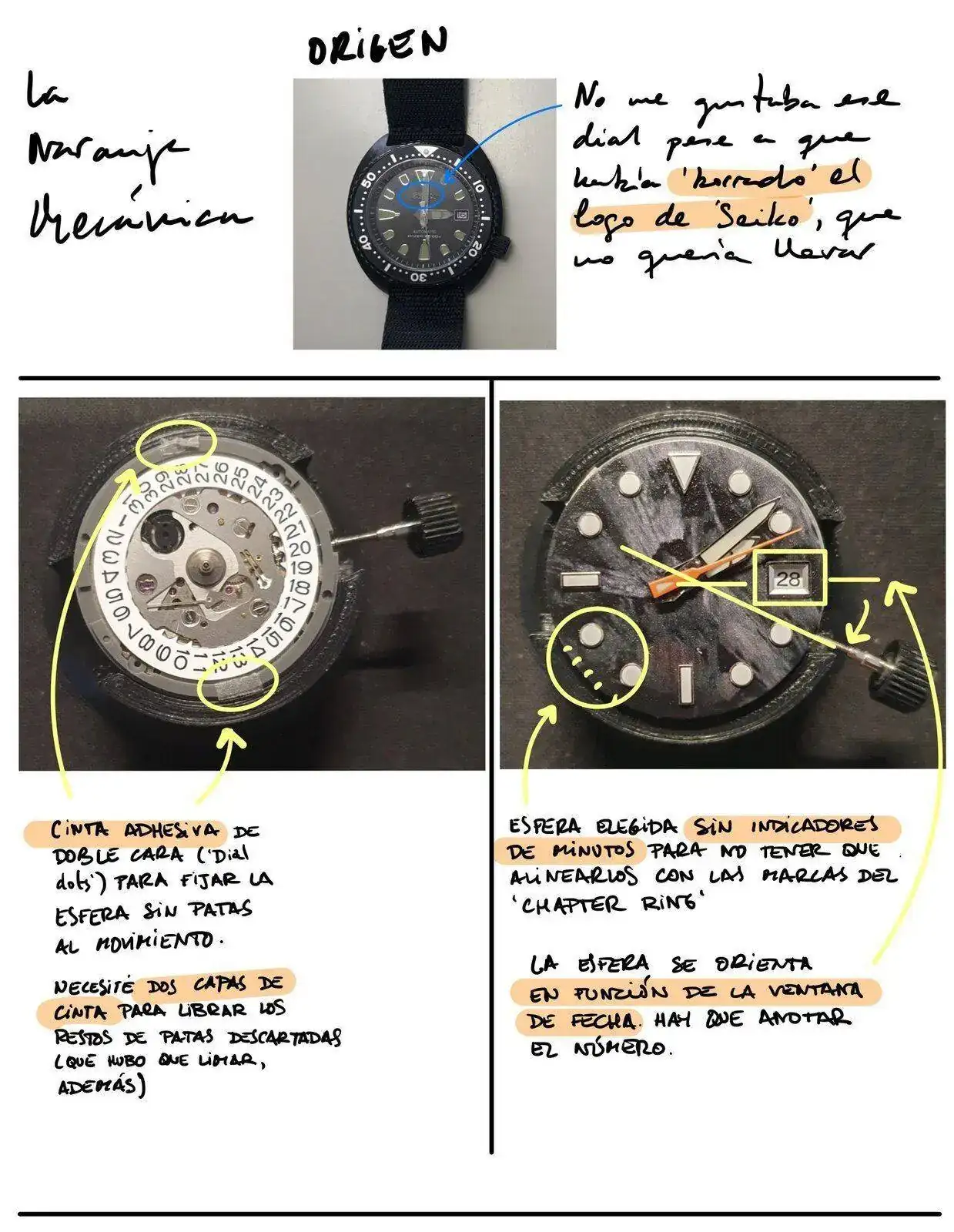

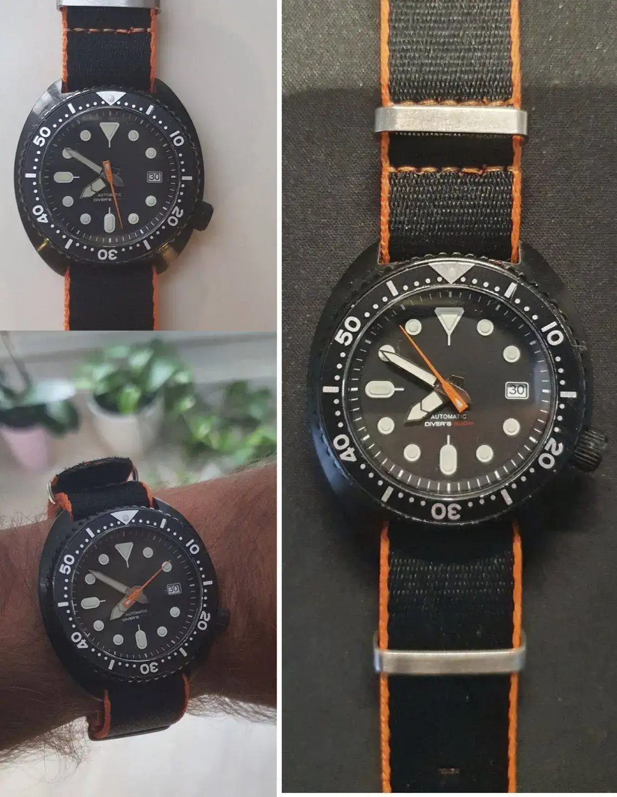

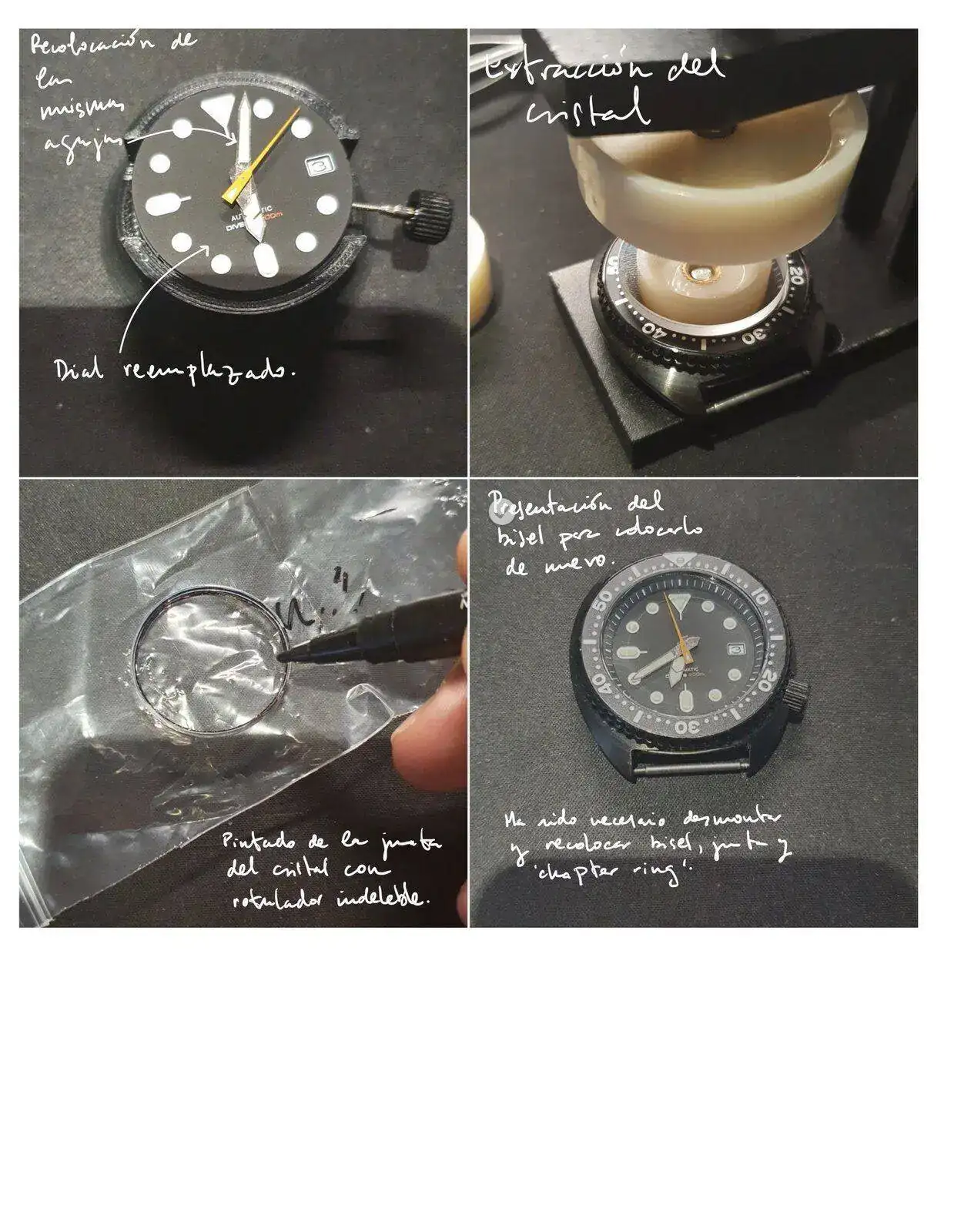

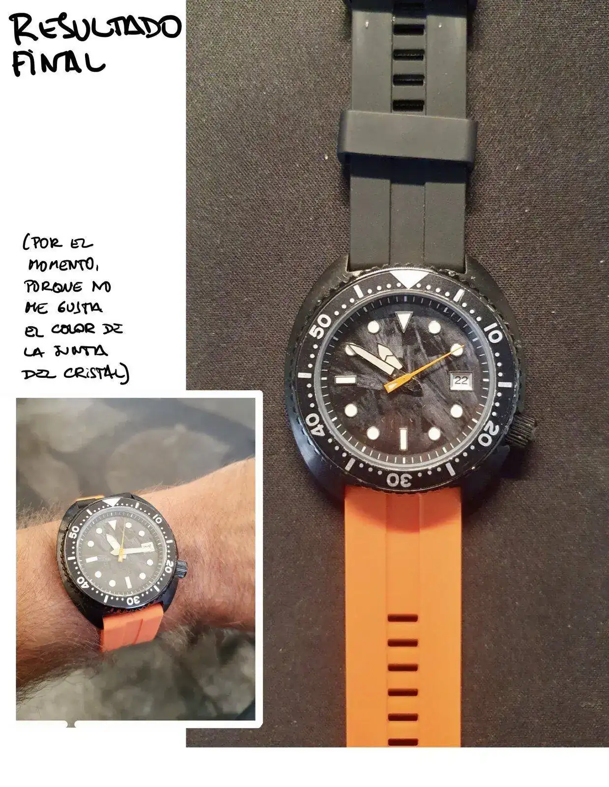

Poco a poco, seguimos retrocediendo hacia el final. Dejo en esta sección del foro las notas que he ido tomando del montaje, remontaje y vuelta a montar de una pieza que, poco a poco, se va pareciendo a lo que tengo en mente. En esta ocasión ha tocado pelearse con juntas, 'chapter rings' (¿cómo se dice en castellano?),diales colocados sin patas. Ya está "casi" acabada, porque creo que el bisel, de calidad ínfima, desmerece el conjunto.

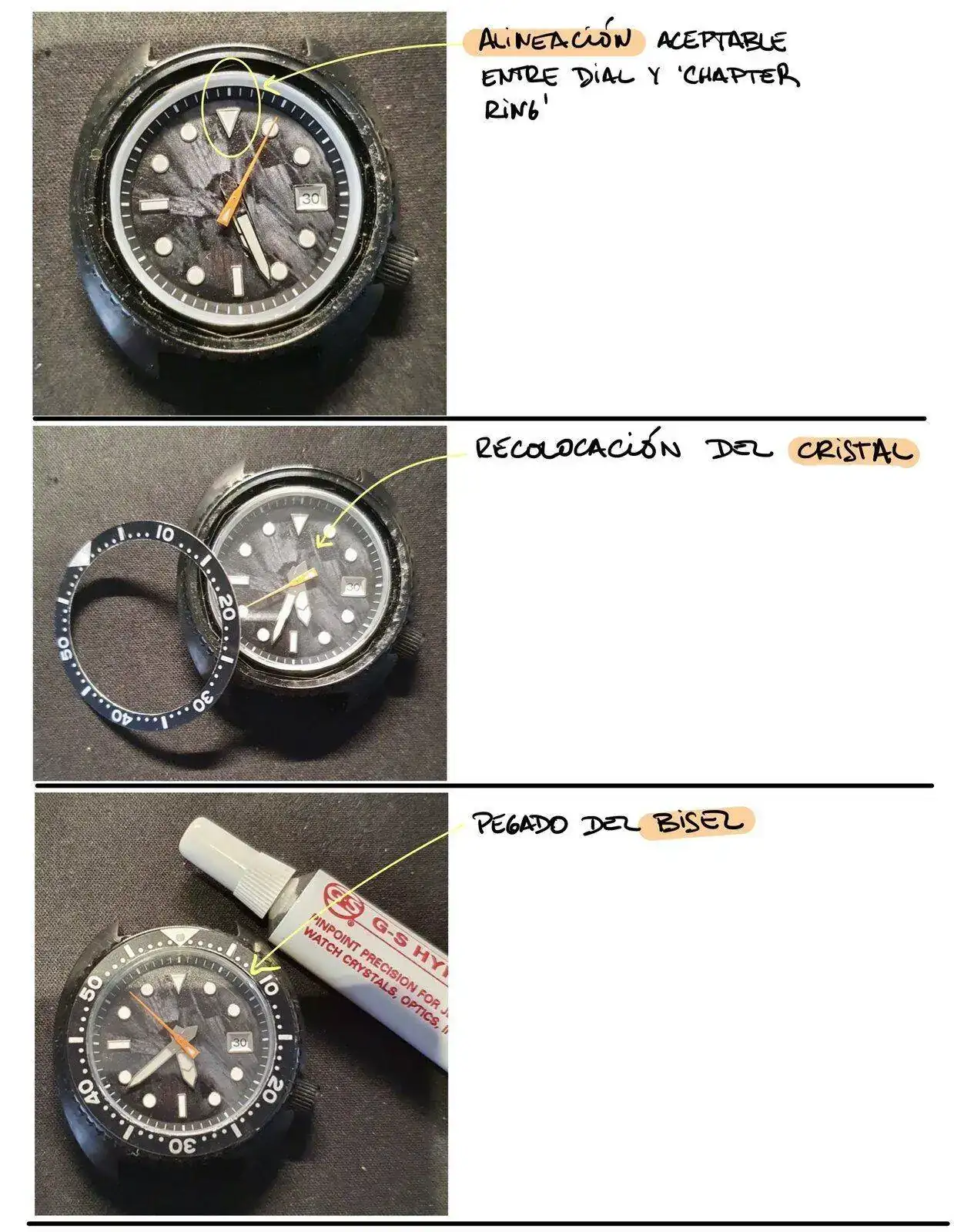

La verdad es que con la caja no he tenido nińgún problema. Ni siquiera es en la que más justo entra el mecanismo de entre las que he probado. Si es cierto que el bisel no es el mejor del mundo, pero por lo demás, cero problemas de encaje. De hecho, creo que si consigo despegar de nuevo el inserto del bisel sin tener que volver a sacar el cristal, aprovecharía para pintar el perfi de aluminio del bisel de negro para que no se vean esas zonas claras magnificadas por la difracción del borde del cristal.
el bisel habia que pegarlo si o sí?, pregunto porque hay veces que se puede bajar con la prensa
Lo que habitualmente hay que pegar es el inserto en el carril del bisel.
perdóname la ignorancia, ¿que vendria siendo el inserto?, estoy un poco desorientado con el tema de los personalizados
Es normal que te despistes, porque en esas imágenes estaba llamando bisel al inserto, que es una parte del bisel, concretamente el anillo plano (habitualmente de aluminio o cerámica) donde van los números.
ahora si entendí, me estaba confundiendo bastante xD
