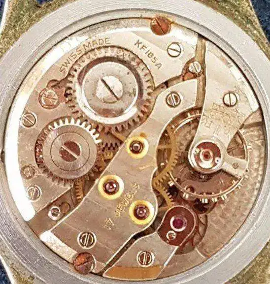

Sí amigos, un viejo calibre de Kurth Freres denominado 185A. No es mio (sacado de la red) pero no he querido dejar pasar la ocasión de mostrar una imagen y dejar constancia. No he encontrado apenas nada más ni figura en los seriales ni en Ranfft. Aproximadamente de 1920/1929.
invito a Don Luis o a cualquiera que lo tenga o sepa de el que aporte info.

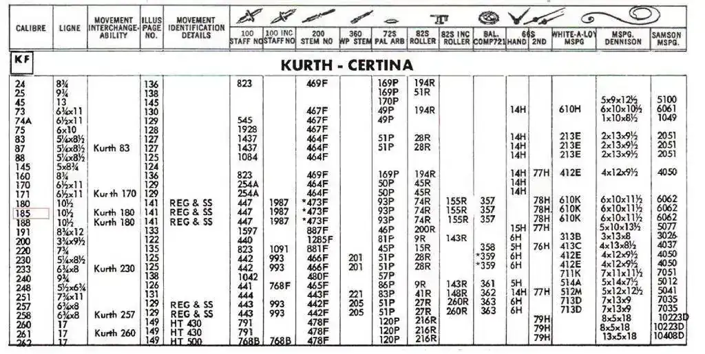

A Bestfit 111 parte 1 el calibre no le parece raro.
Aparece identificado como identico al 180 ( paginas 64 y 141 del Bestfit de 1972 ).

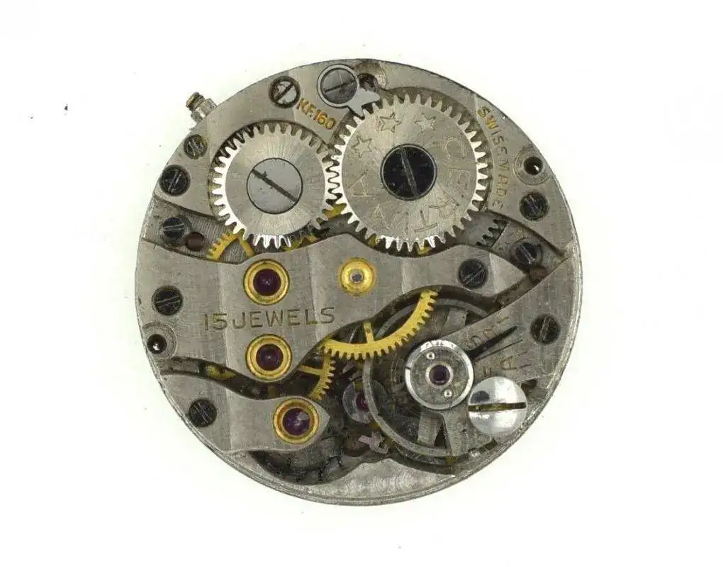

un 160
dejemos constancia de estos viejetes

Bestfit no es mi amigo, es un catálogo. Mas bien son varios.
Son catálogos completísimos, un universo de intercambiabilidad.
Solo tengo los 111 parte 1 y 2.
Allí encontrás ( o encontrarán los interesados ) todo lo que se necesita saber sobre el KF 185 y otros miles de calibres ( hasta los más mínimos detalles de todas las piezas involucradas en la intercambiabilidad con otros Kurth y otras manufacturas ).

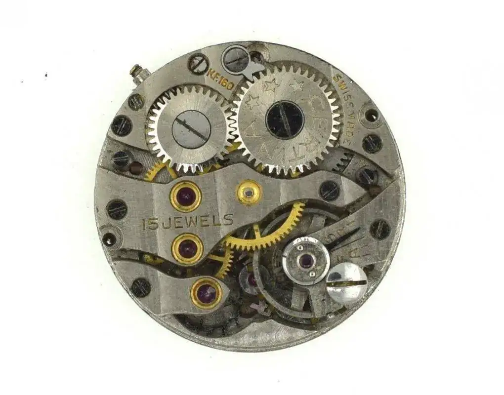

un 160
Ver el archivos adjunto 709314
