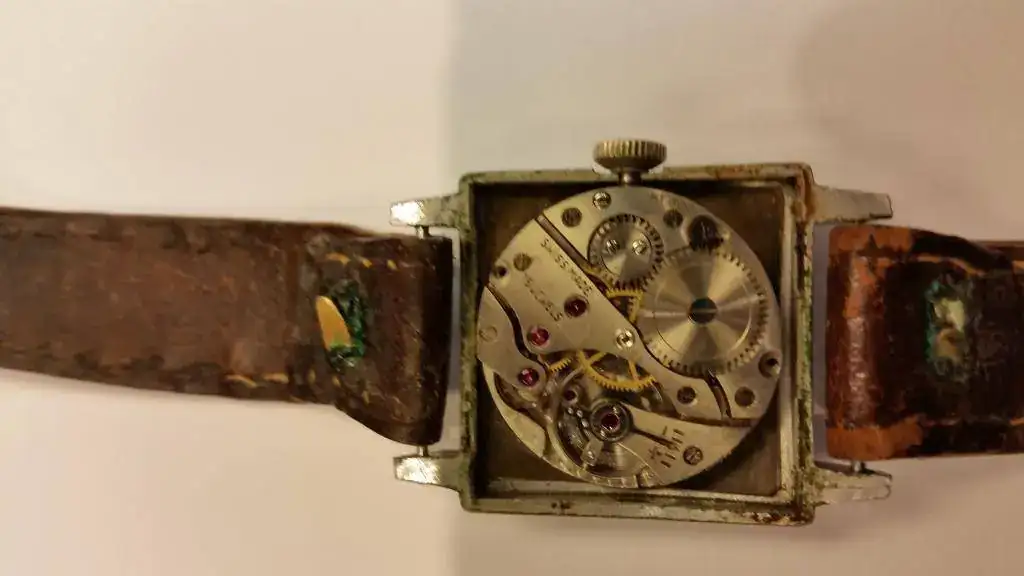

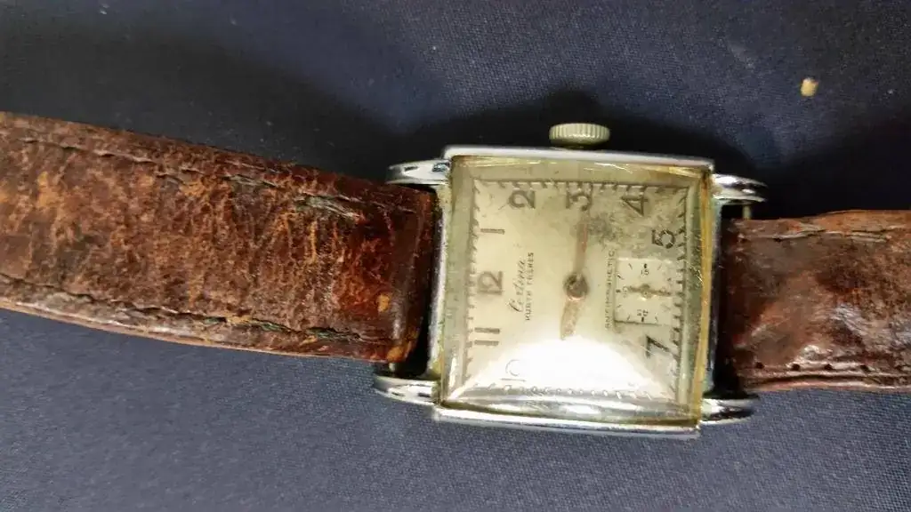

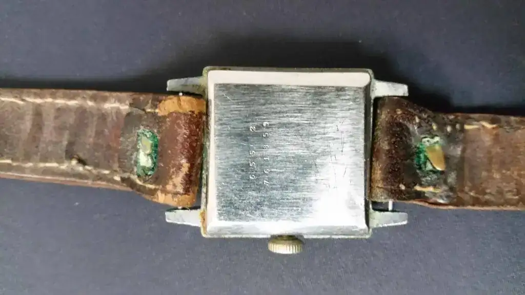

Hola buenos días. Me ha llegado este reloj.
En la trasera lleva, lo que creo que es una referencia, 655 2 761859
Alguien me puede dar infornacion a cerca de el? si es de hombre o mujer, de que año puede ser?
Yo he estado buscando y sobre este modelo, en concreto, no he encotrado nada.

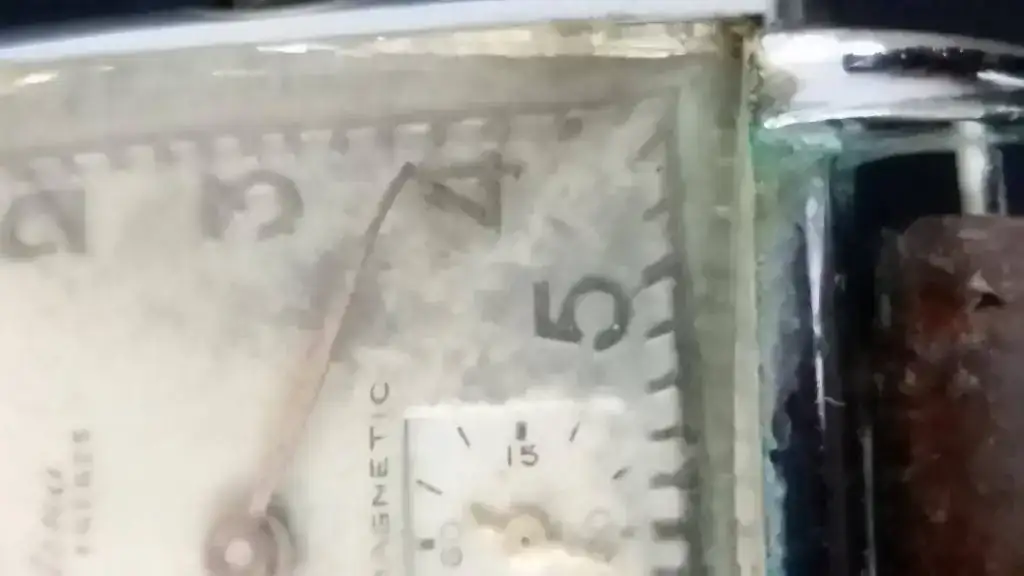

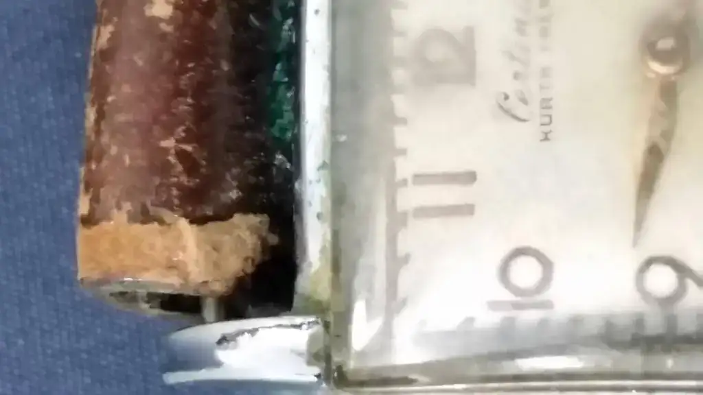

Esta en un estado un poco "perjudicado"
Gracias por vuestra ayuda.
en toda la info de que dispongo de Certina este nº 655 no sale. El 761859 es el nº de serie y sería de antes de 1958 en que cambia el sistema de numeración. Y también de antes de 1953 pues para este año la referencia es 1.500.000. Si alguien tiene mejor información o diferente, adelante. Si nos muestras el mecanismo tal vez te podamos decir algo más.

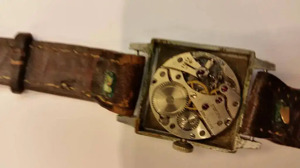

Creo que lo mejor es que le hagas una fotografía a la máquina si te atreves a abrirlo. La tapa seguramente irá a presión. Lo que está claro es que es de caballero.
Mañana intentare abrir la tapa y hacer la foto.
Gracias por la información.
Hola buenas tardes. Con retraso pongo un par de fotos del calibre del reloj.
gracias..

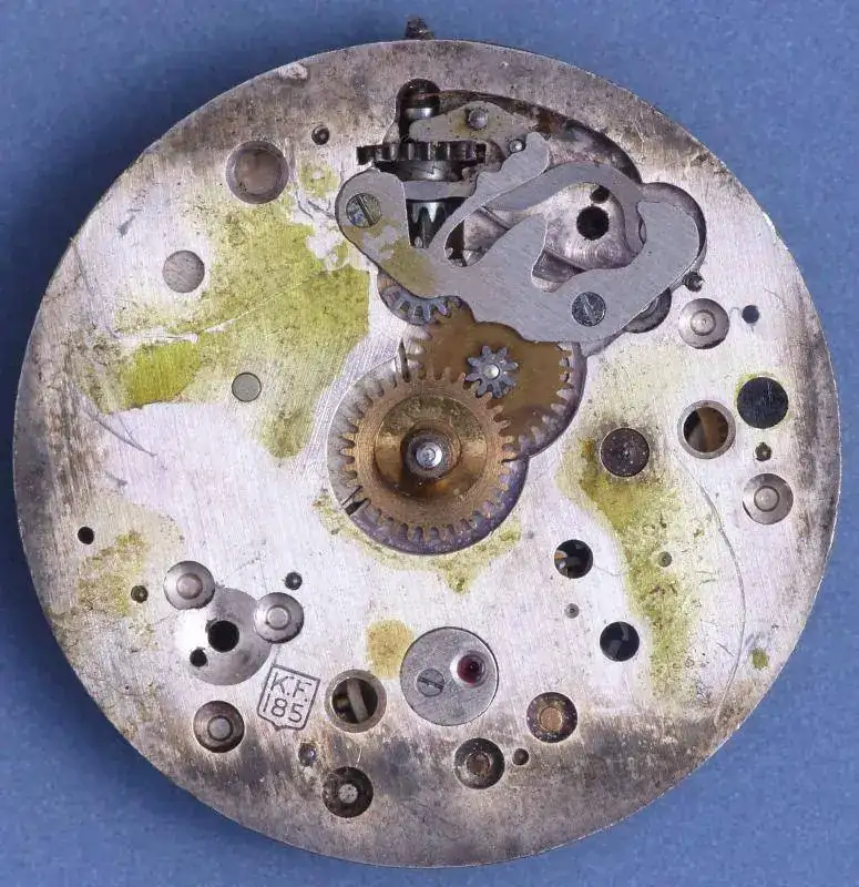

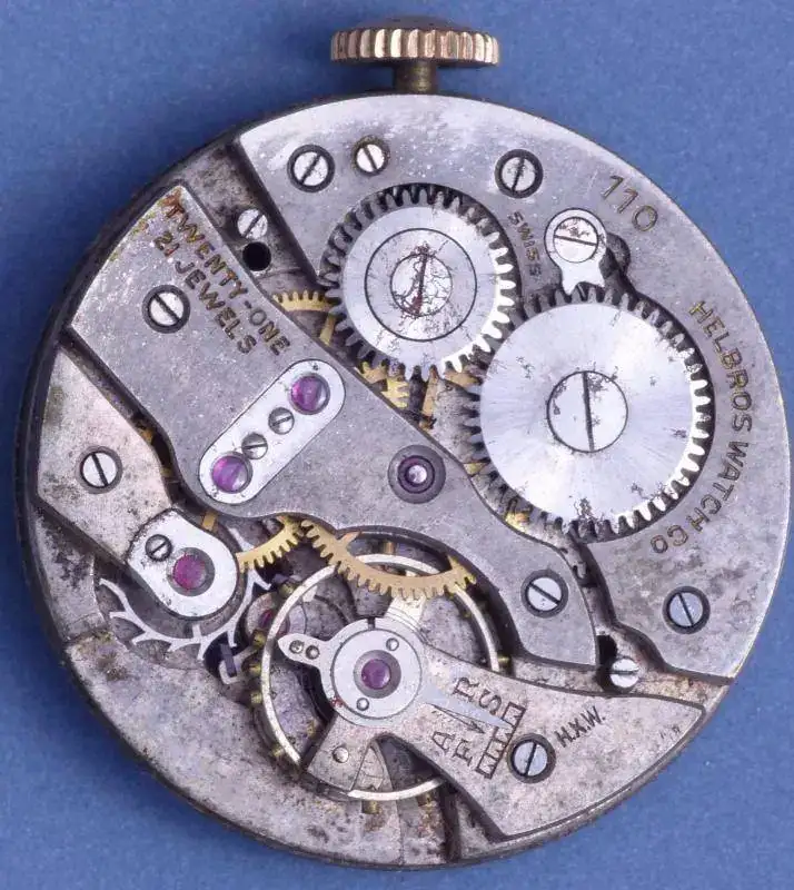

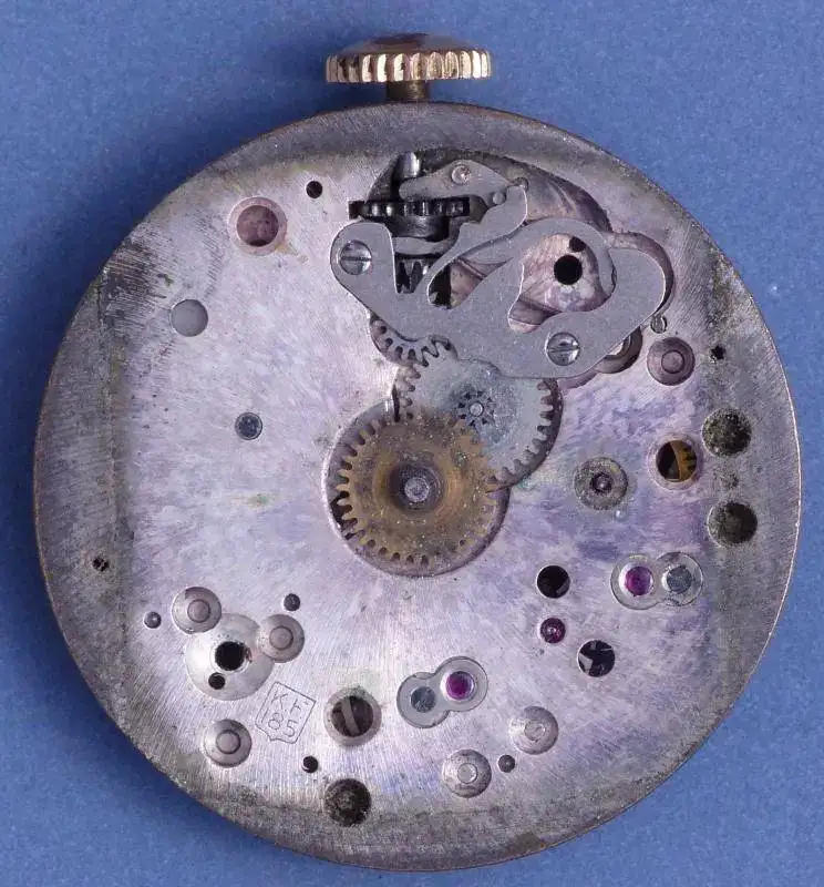

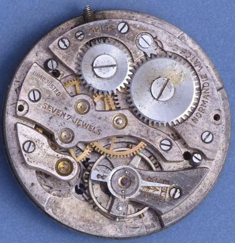

hola amigos vintageros. Parece que esta aportación de imágenes del calibre KF ha pasado un poco desapercibida. Por mi parte no había encontrado nada de info de este calibre hasta esta mañana que merodeando por la bahía he encontrado uno que parece idéntico. Ya me direis. monk, ojo está a la venta si te interesa para recambios. Antes tendrias que desmontar las agujas y quitar la esfera para comprobar resorte del tirete o que en la platina también conste el nº. del calibre. seria un calibre de 10'5'''
y por lo visto con estas nuevas imágenes, mismo calibre pero con distinto puente. Mismo resorte del tirete.
Si la verdad es que poco o nada se encuentra en la red, yo lo único que he visto es este anuncio en el que aparecen las características del movimiento pero poco más :([SIZE=-1]
[/SIZE]
[SIZE=+1] K.F. = Kurth Frères SA cal. 300
Si nos fiamos del diseño del resorte de tiret podría ser una versión antigua del 23-20...[SIZE=-2][SIZE=-1]
