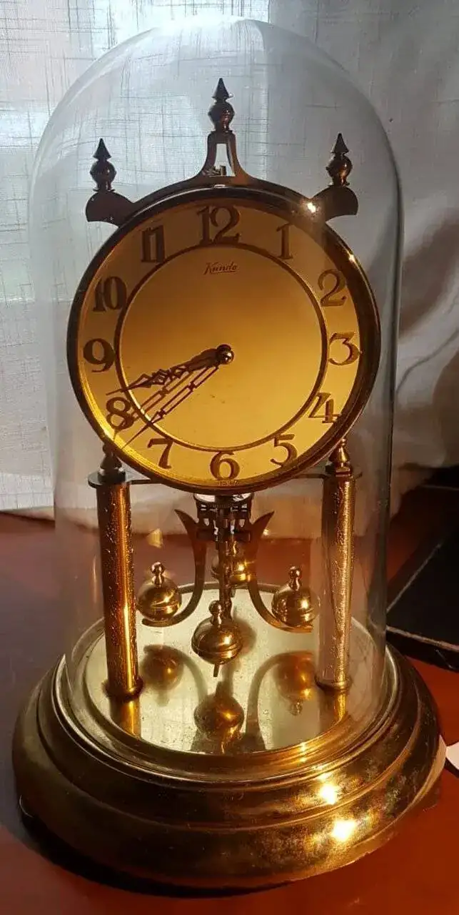

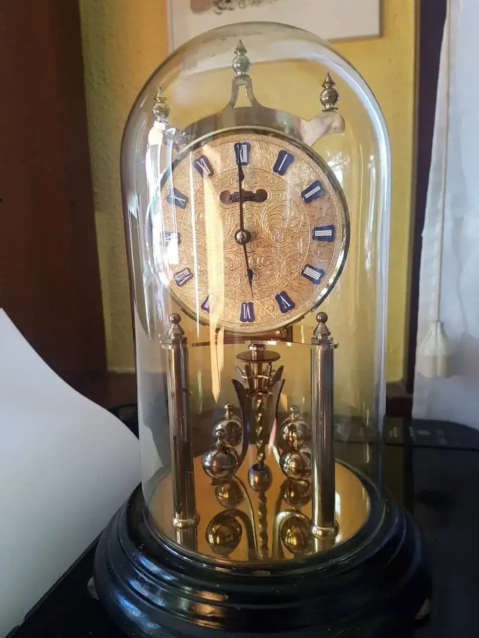

Hola,
Llevaba tiempo detrás de uno y al final me he animado.
Tenia miedo por que he leído mucho (en este estupendo Foro) y visto muchos videos que me auguraban un estrepitoso fracaso, dado su difícil regulación.
En el ultimo Desembalaje de Bilbao compre uno. En principio parecía completo, el vendedor lo movía con cuidado pero sin poner el seguro de transporte, que ni sabia que lo tenia, y estaba chorreante de aceite reseco.
Puesta en marcha en casa y parada a los 10 minutos.

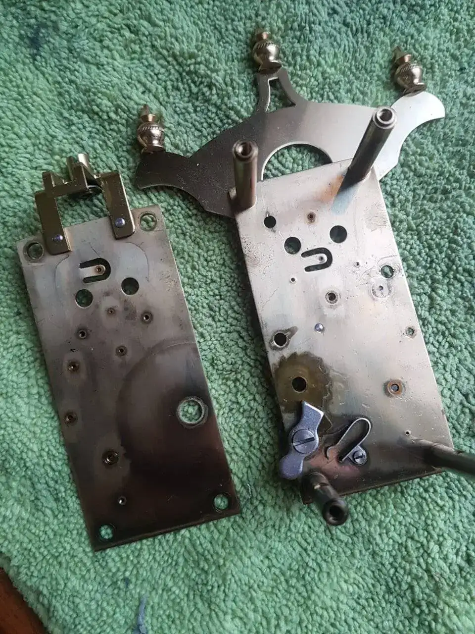

Desmontaje, limpieza,(sin desmontar el muelle), ajuste de la verticalidad de ancora, montaje, aceitado y puesta en marcha.
Después de media tarde de ajustes prueba-error y siguiendo vuestros consejos ( elmonje y otros), el reloj se puso en marcha y lleva 4 dias funcionando (estoy corrigiendo el adelanto con la rueda del volante y casi lo tengo en hora).
Asi que, superado el miedo a la "bestia" igual me animo a por otro. :ok:

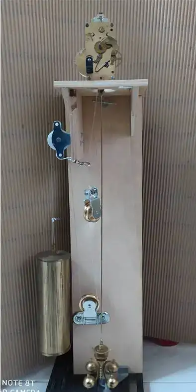

Hola...pues es un buen comienzo y gracias por mencionarme; yo nunca he tenido miedo a este tipo de relojes, sabia que algo no estaba bien y
decidi descubrirlo.
Y esto es lo que me ha motivado a hacer varios prototipos con una fiabilidad absoluta y precision pues acorde con el tipo de maquina; ademas de esto me permite llevar a tal maquina a la duracion del remonte que yo considere a parte de la longitud del pendulo
Esta es solo una pincelada de lo que se puede hacer
Necesitaba darle una autonomia de 4 años con solo una unica pesa y un pendulo de 130 cm. aqui le vemos con una pesa de 4Kg. insuficiente para un pendulo tan largo, asi que he diseñado una combinacion de poleas que posiblemente me aporte 6 o algo mas Kg. ha sido suficiente
pues el pendulo gira 340º con una inercia de unos 40º suficiente para que no se pare ni de broma
La polea mas baja deberia ir a unos dos metros de la sujeccion de la maquina; asi que toca diseñar un rodaje para reducir esta distancia y es que el pendulo de torsion no se va a quedar encapsulado en una cupula de cristal, por lo que a mi respecta
Espero tambien que este diseño de poleas le pueda servir tambien a alguno para solucionar algun tema en la que la fuerza sea prioritaria
Reacciones: JaviRey y Julián182

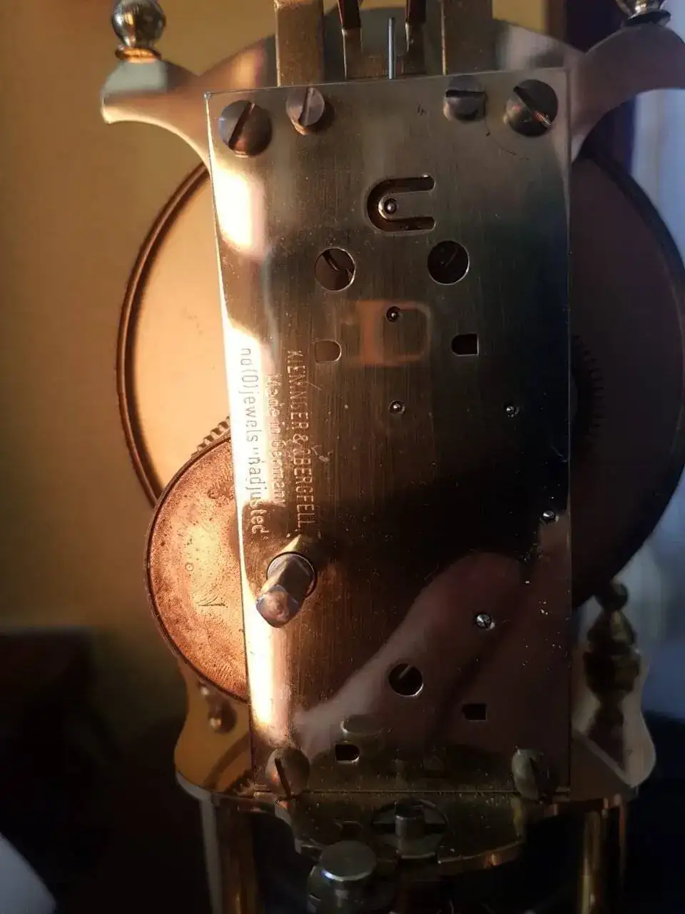

Por la medidas creo que es un Kundo Standard 55.

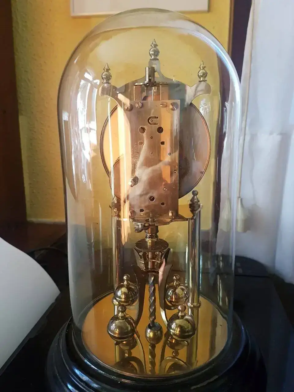

Hola,
Bueno, te he hecho caso y me he arriesgado a tocar un poco la deriva, se ha quedado en 120 a cada lado mas o menos y sigue en marcha.:ok:
Me he metido con otro Kundo Standard 55. ( y ya son tres 400, les he quitado el miedo y me he lanzado :laughing1: )

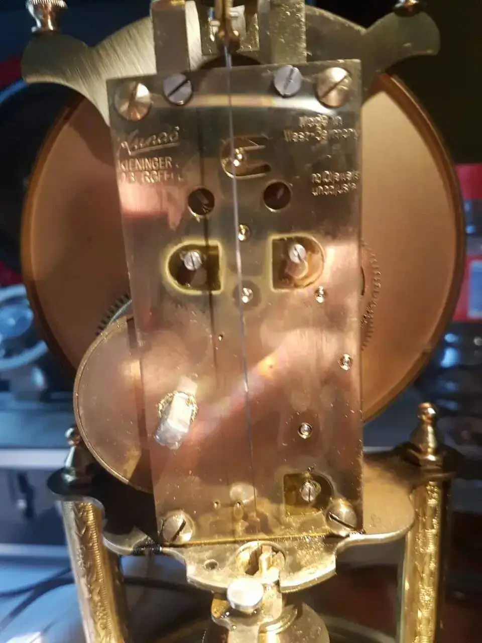

Me ha llegado sin la suspensión ni el tenedor pero si tiene los soportes superior y inferior, la maquina funciona bien aunque la desmontare para limpiar y engrasar.
Lo he probado con la suspensión y el péndulo del otro Kundo y funciona bien.:ok:
Tengo que pedir la suspensión y el tenedor que creo que son estos:

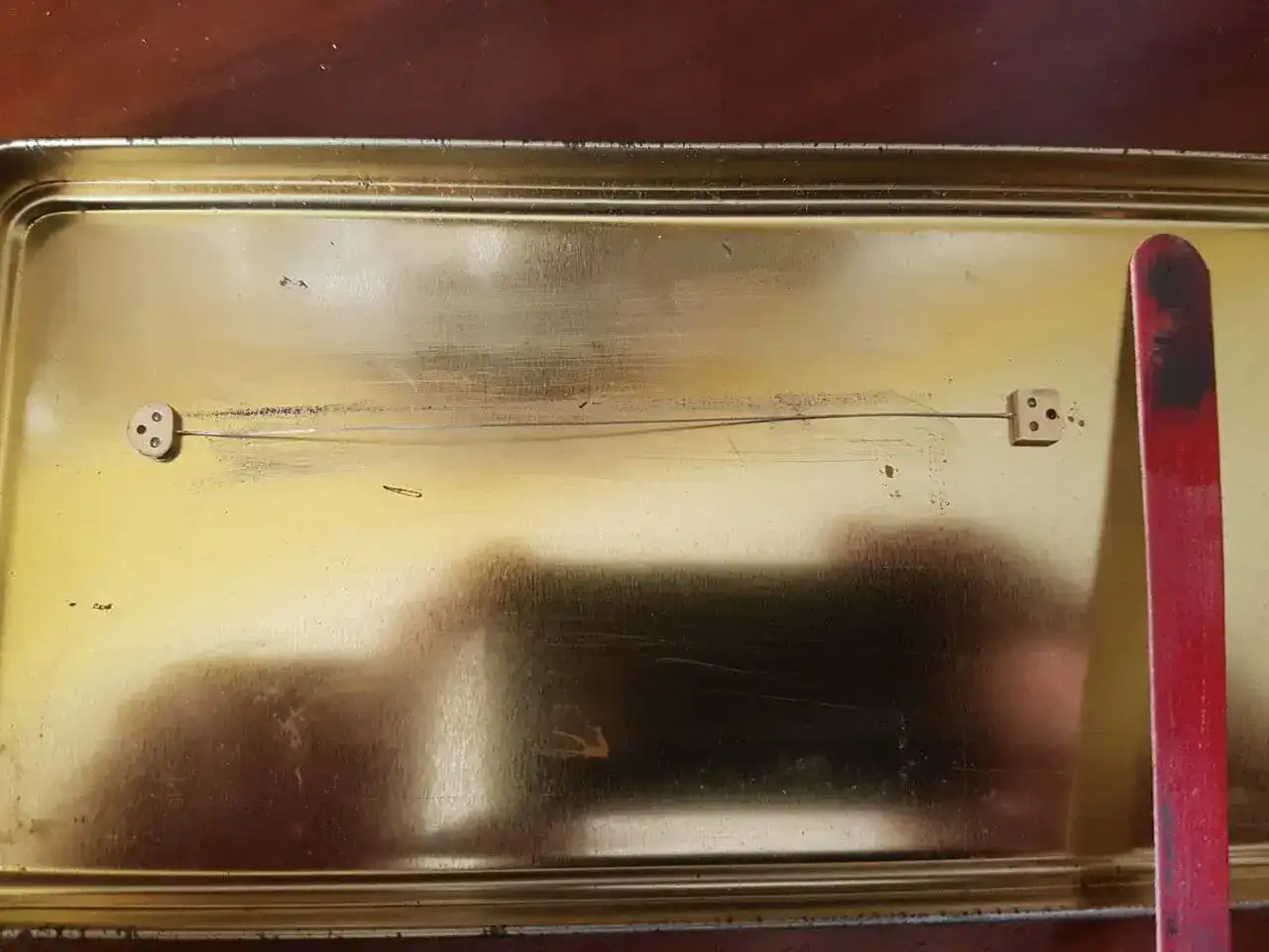

Pero mientras lo hago me he animado a seguir los consejos de elmoge y he cogido la suspensión de un despertador que tenia destartalado de los chinos y lo he montado.
También me he hecho un tenedor casero con: un alambre, cartón, super glue + bicarbonato. :light:
Los he montado pero se me para, creo que que la suspensión es demasiado gruesa(no tengo micrómetro) y la he desmontado para lijarla según las consejos de elmonge.
Seguiré lijando.:bye:

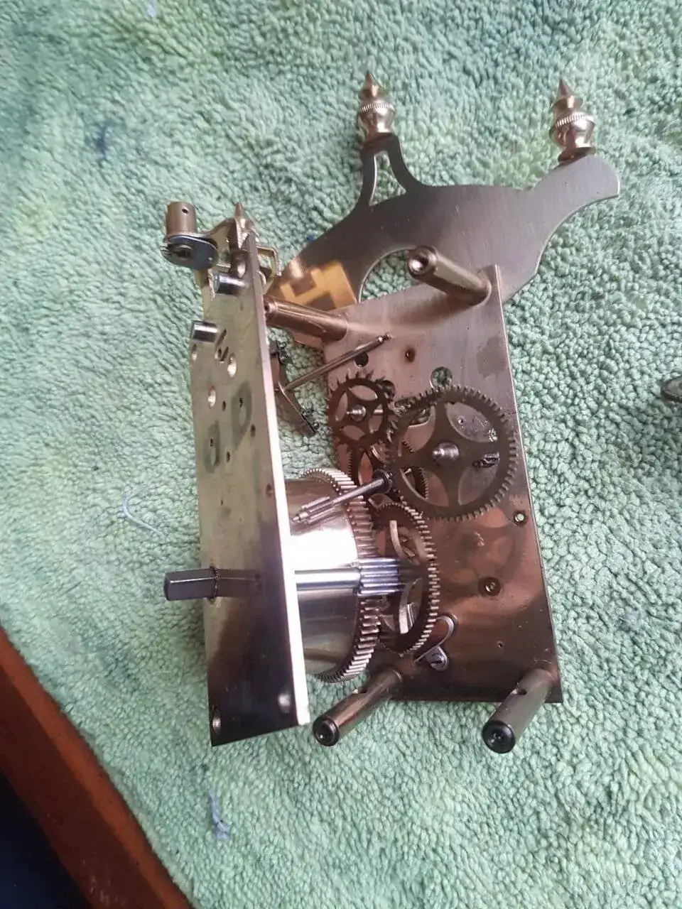

He desmontado en nuevo Kundo:
Desmontaje, limpieza, montaje, engrasado y montaje de la suspensión (después de nueva lijada) y el péndulo.
Lo he puesto a andar y "Funciona":yhoo:: y de momento no se para.
Si pero funciona mal.:pardon:

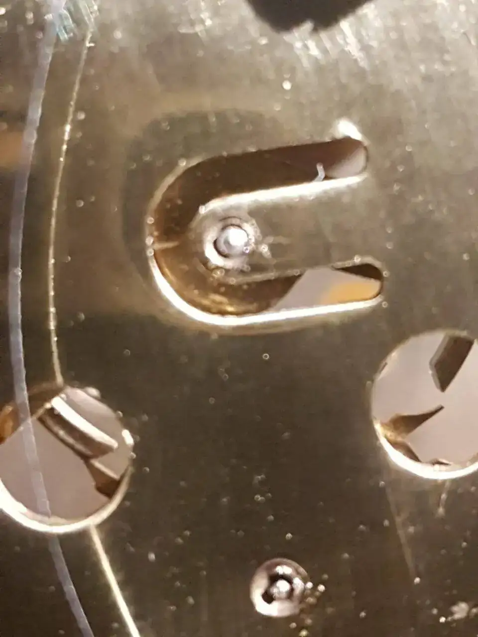

Al pasa el péndulo por el centro se saltan un montón de dientes, en el sentido horario lo hace siempre y en el sentido antihorario lo hace a veces.
Yo creo que al hacer la limpieza han quedado limpios los centros y algunos tienen holgura por el desgaste.
Yo no tengo herramientas para poner buchones asi que trataré de cerrar los centro y además esta pletina en particular tiene el centro del ancora que por su diseño creo que se podría mover un poco::nea:
También podría meter un poco las paletas del ancora.:😊:

En el diseño de tenedores, mejor te orientes por los que hay en el mercado, pues si no vas a tener siempre fluctuaciones, cuento mas arriba situes el tenedor si la fuerza de la maquina te lo permite evitaras las fluctuaciones
Animo
Reacciones: Julián182
como te dice elmonje, yo tambien he comprobado que cuanto mas alto este el tenedor menor es el efecto fluttering (creo que asi le llaman). A mi tambien me ayudo el que el tenedor no este demasiado abierto, pudiendo fluctuar en su interior la tija del ancora, al pasar por el centro. Pero eso si, sin pasarse porque si cierras demasiado el tenedor y aprieta a la tija, crea un rozamiento que para el pendulo

Hola,
Bueno ya lo tengo en marcha pero me atrasa mucho, va muy lento y hace unos 250 grados, pero no se para. :yhoo::
El salto central de los dientes lo he solucionado cerrando un poco los centro, no os voy a decir como para que no me echéis del foro:light::whist::
Lo del tenedor ya lo he comprobado y torresmayor tienes razón.
Lo del Fluttering (revoloteado) lo dejo para cuando haga el Master, de momento me conformo con que no se paren aunque tengan Fluttering.:ok:

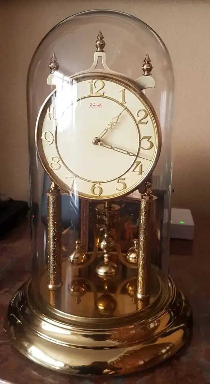

Hola,
Bueno, después de un mes el reloj sigue en marcha y en hora.
Como ya os comente me he animado con los relojes de torsión y ya tengo 4 y espero recibir otros 3 en breve.:yhoo::
Los cuatro están en marcha, aunque el único que esta en hora es el primer Kundo, los demás 2 adelantan (sin fluttering:ok:) y otro atrasa, ya que no tienen la suspensión que les corresponde, pero de momento no se paran que para mi es lo importante. Se requiere mucha paciencia para ponerlos en marcha pero cuando se consigue la satisfacción es grande.
