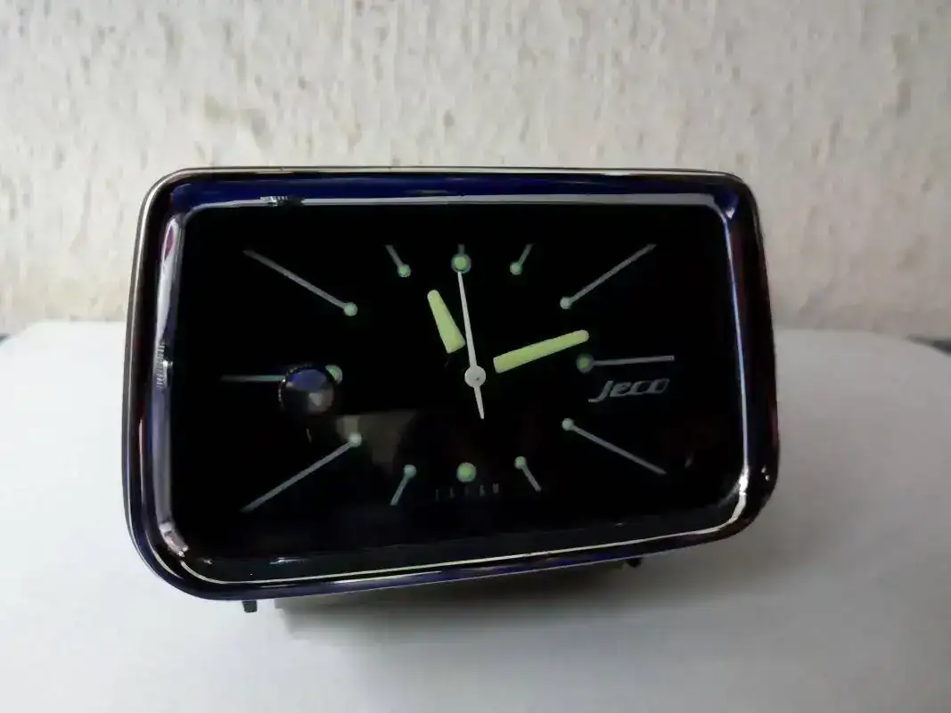

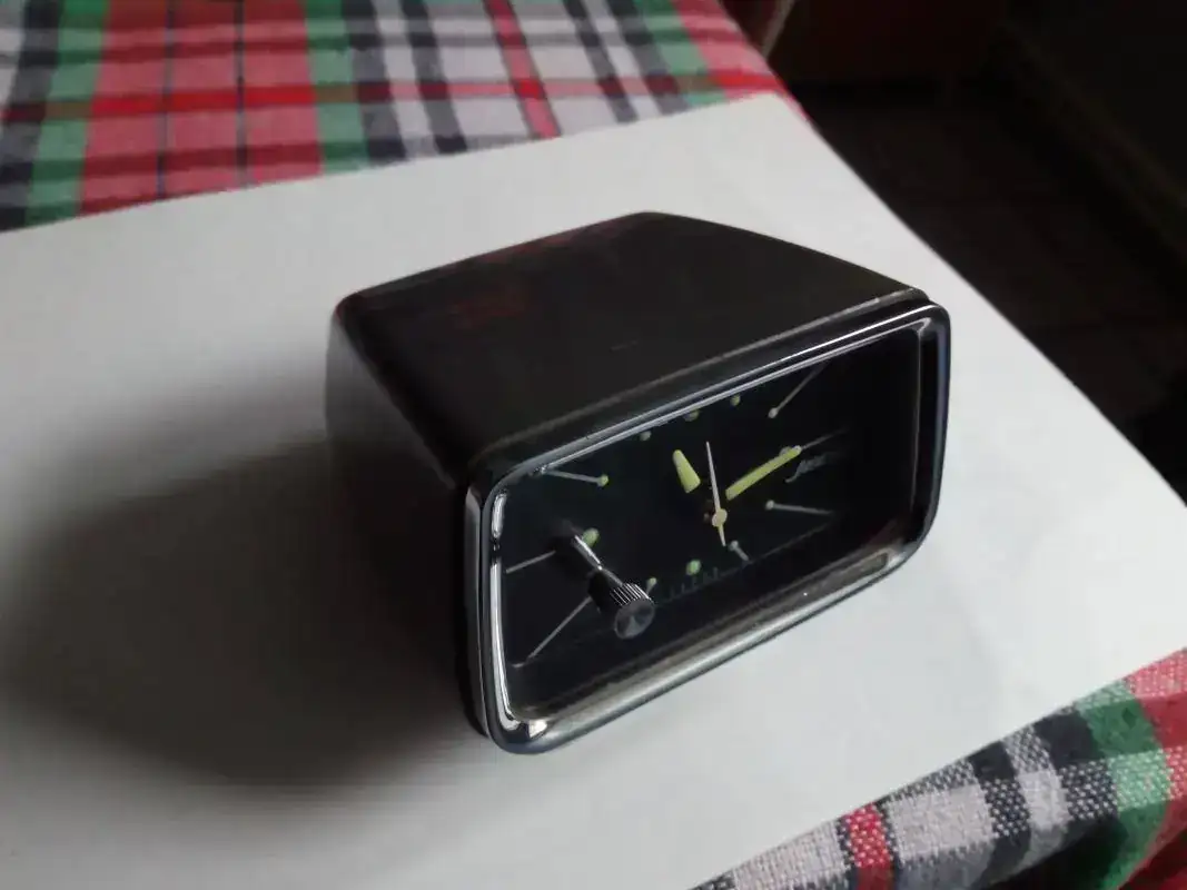

Hola,, maldita enfermedad relojeríl ,, vi este trasto por poca pasta en TC, con el no funciona del vendedor ,,, ya no me pude resistir y lo queria y deseaba revivir como al monstruo de frankestain jajaja es un japo de los 70 marca Jeco de 9x6cm de esfera y 10 cm de profundidad,, lo que mas me gusta es su diseño me sigue pareciendo moderno,,

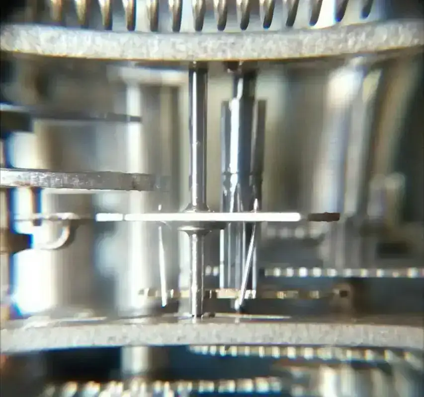

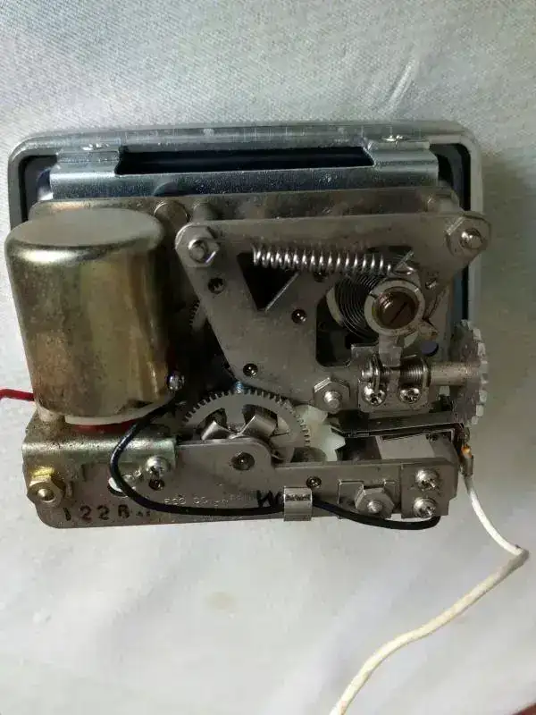

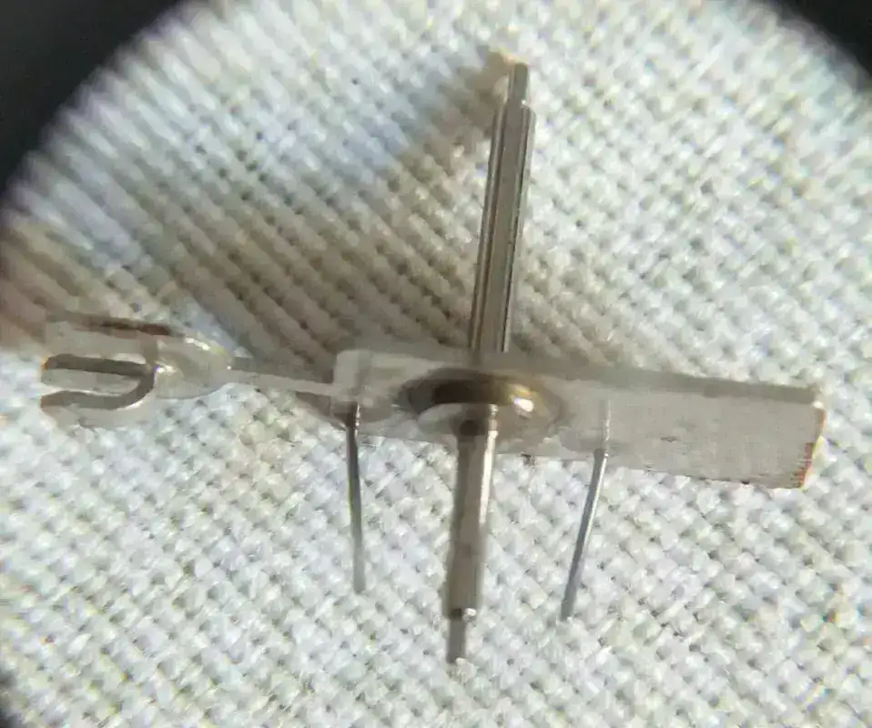

Ya con el en casa lo destripó y veo la causa de su mal el sistema eléctrico esta bien y carga, pero la pierde inmediatamente pues la rueda de escape gira libre sin control del ancora pues los pines están doblados,,,

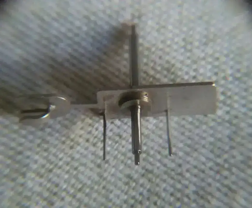

Desmonto y saco el ancora
Curiosamente me recuerda a la de los Roskopf y con la incertidumbre que da el temor de romper tan delicados palitos me pongo a escuadrarlos con alicates y sudor frío,,, aguantando la respiración y doblar,,,un poco mas,,un pelin mas,,, y así se queda,,

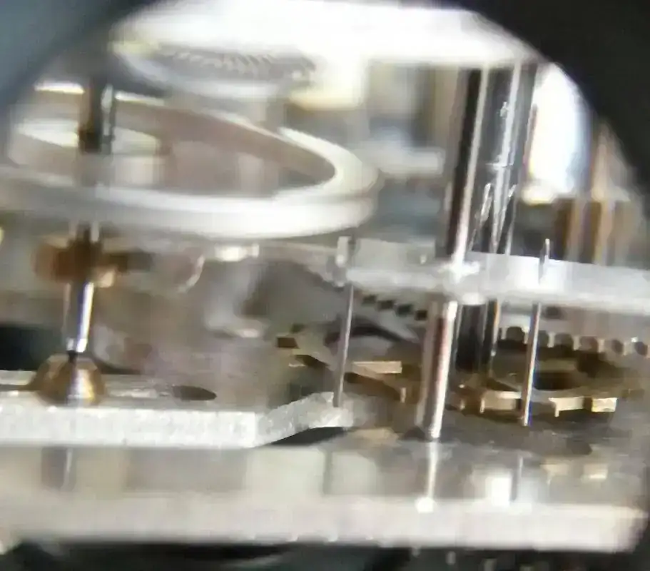

Montado en la pletina encaja en su medida,, limpiado con bencina el acero brilla,,
Aceitado ya solo queda probar y asombroso, al meter corriente sin mover el volante empieza el baile isocronico lo curioso es que no le hace falta impulso,, se agota la carga y para y varias veces lo mismo sin moverlo al darle corriente empieza a girar solo me parece curioso o es simplemente así,,, no se,, la cosa es que vuelve a la vida y a seguir contando horas,,
Me gusta este diseño se ve mucho de noche y me recuerda el cuenta de un automóvil,, con su botón de parcial jejeje soy motero y lo noto,,,, de echo estos relojes sobre los años 70 se colocaban en los vehículos que no disponían de reloj de ahí que tenga velcro para sujetarlo, y para casa una pata que lo eleva,, me pregunto el por que se pudo doblar así los pines del ancora, pero con relojes de mercadillo cualquier cosa,,,,

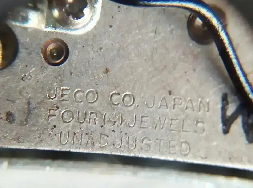

La carga y recarga dura dos minutos,,, y los 4 rubis van en el eje del volante, puesta en hora desde la esfera,

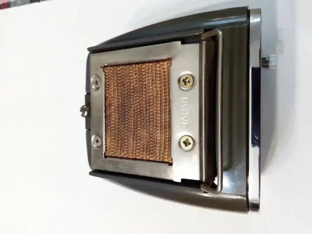

En el hueco de la pila pone Tokyo Jeco Japan y creo que en esa época Jeco tenia 3 factorías este seria de la de Tokyo.
