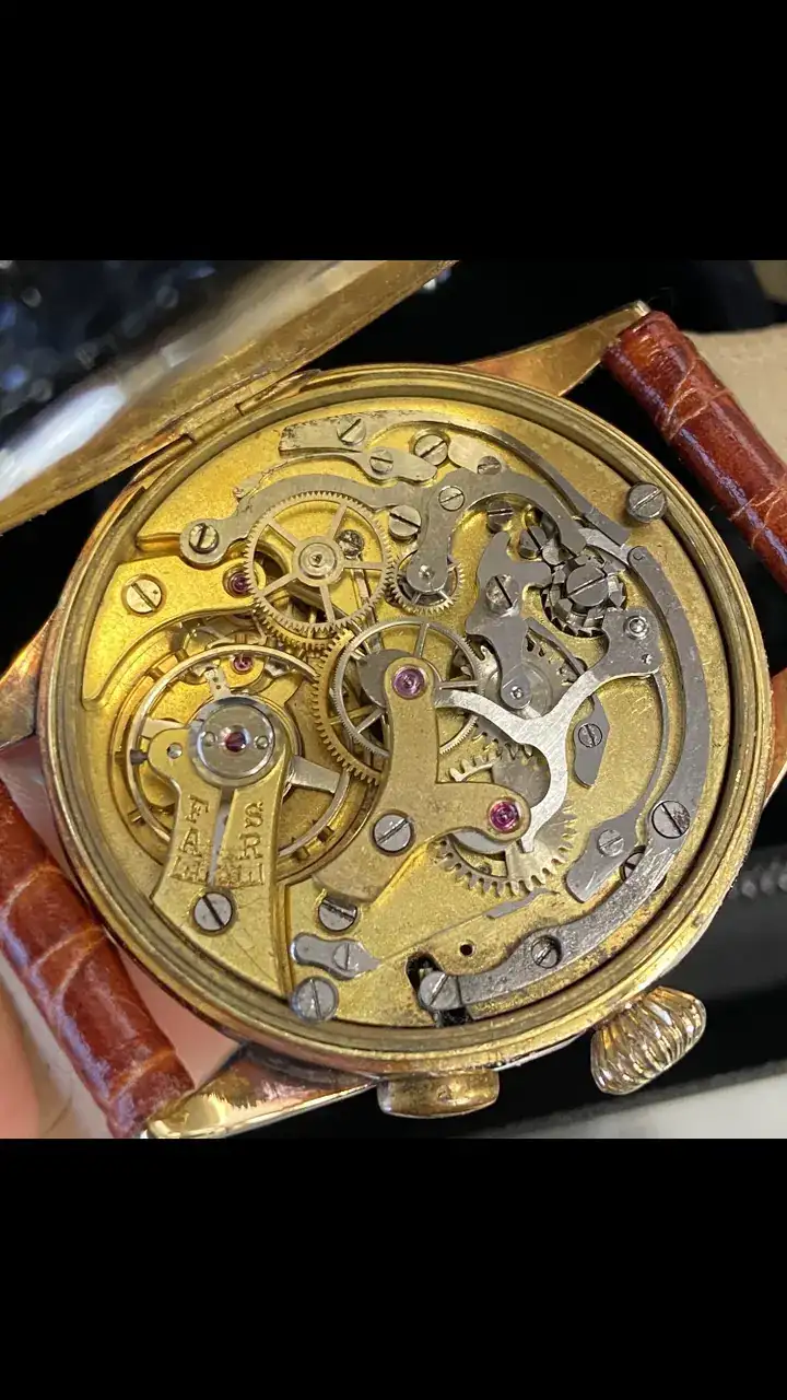

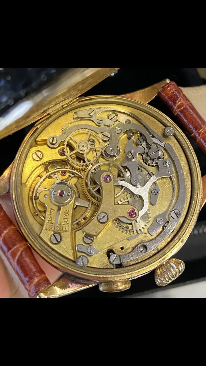

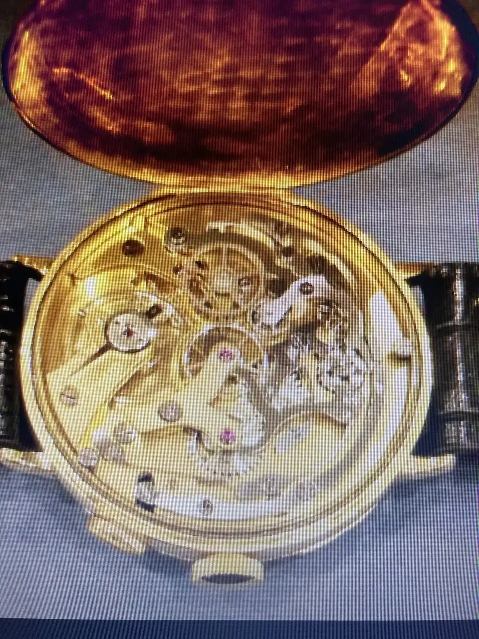

Buenas tardes,
Acudo a vuestro saber porque yo estoy perdido.
Cuál es la referencia de estos calibres? Diría que son el mismo.
Qué fechas de producción tuvieron?
Gracias abrazos.

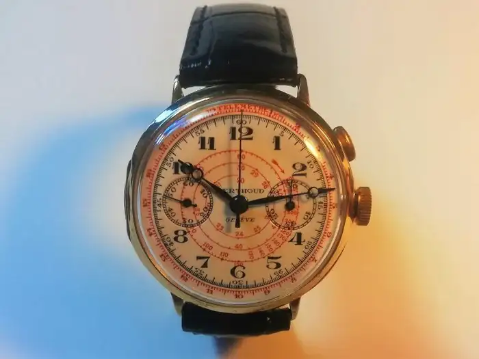

En una pequeña base de cronos UG que tengo no he encontrado nada igual. Podrías poner la imagen de la esfera ? Gracias
Reacciones: sergiowilde, charlitos y mazel
Si. Era una marca de UG. Gracias. A ver si alguien puede identificarlo.

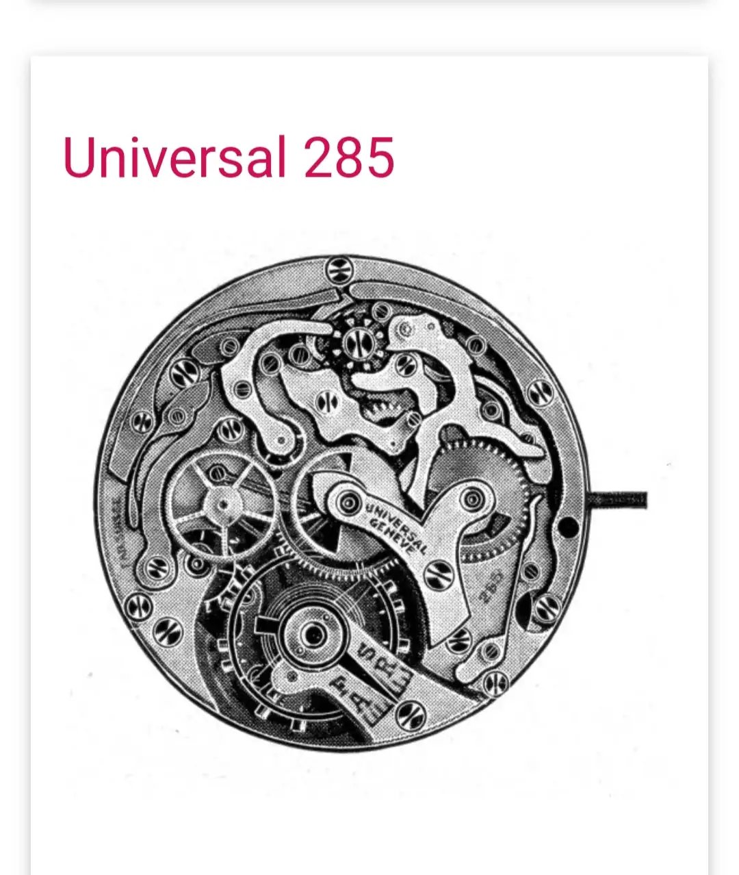

No te parece que pueda ser este?
El vendedor lo anunciaba como 285. Por fecha podría cuadrar, pero no sé si los hicieron con botón a las 2.

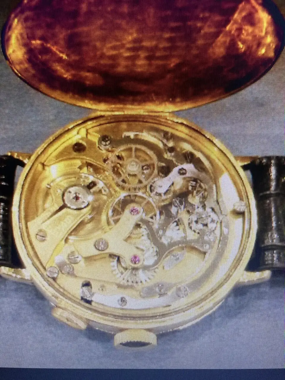

Este que adjunto me cuadra más. Hay algunos Berthoud que llevan la versión 339/Martel 16, anteriores a estos que pongo. Entiendo que el de la foto que adjunto en este post, deberia ser la versión posterior al Martel 16, producida en el 32.
El segundo, no lo veo bien pero parece del mismo calibre. Si es diferente, ¿quizás una foto mejor?

las dos fotos que puse en mi primer post son del mismo calibre (o eso creo) en diferentes relojes. No sé si te refieres a eso.
Abrazos.
La foto está sobreexpuesta, disparada, por eso tenía dudas.

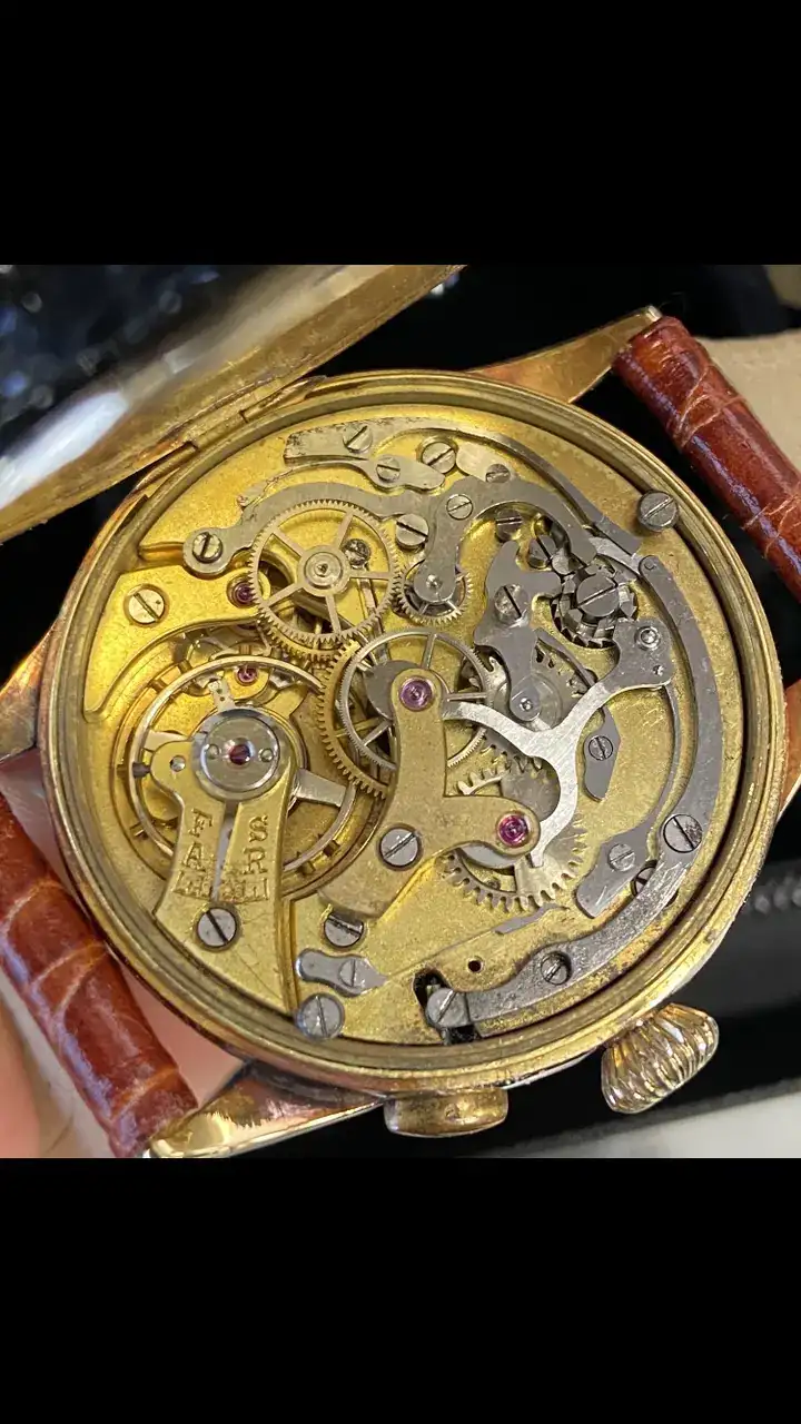

Pero a cuál de las tres fotos que he puesto te refieres? No sé si es a la del primer post o a la del ultimo.
Abrazos.
Estos dos son el mismo calibre? Esa sería en esencia la pregunta. El de abajo es 285?
Lo siento, no vi la tercera foto. Veo que han arreglado el resorte de la rueda de minutos.
Un saludo enrico

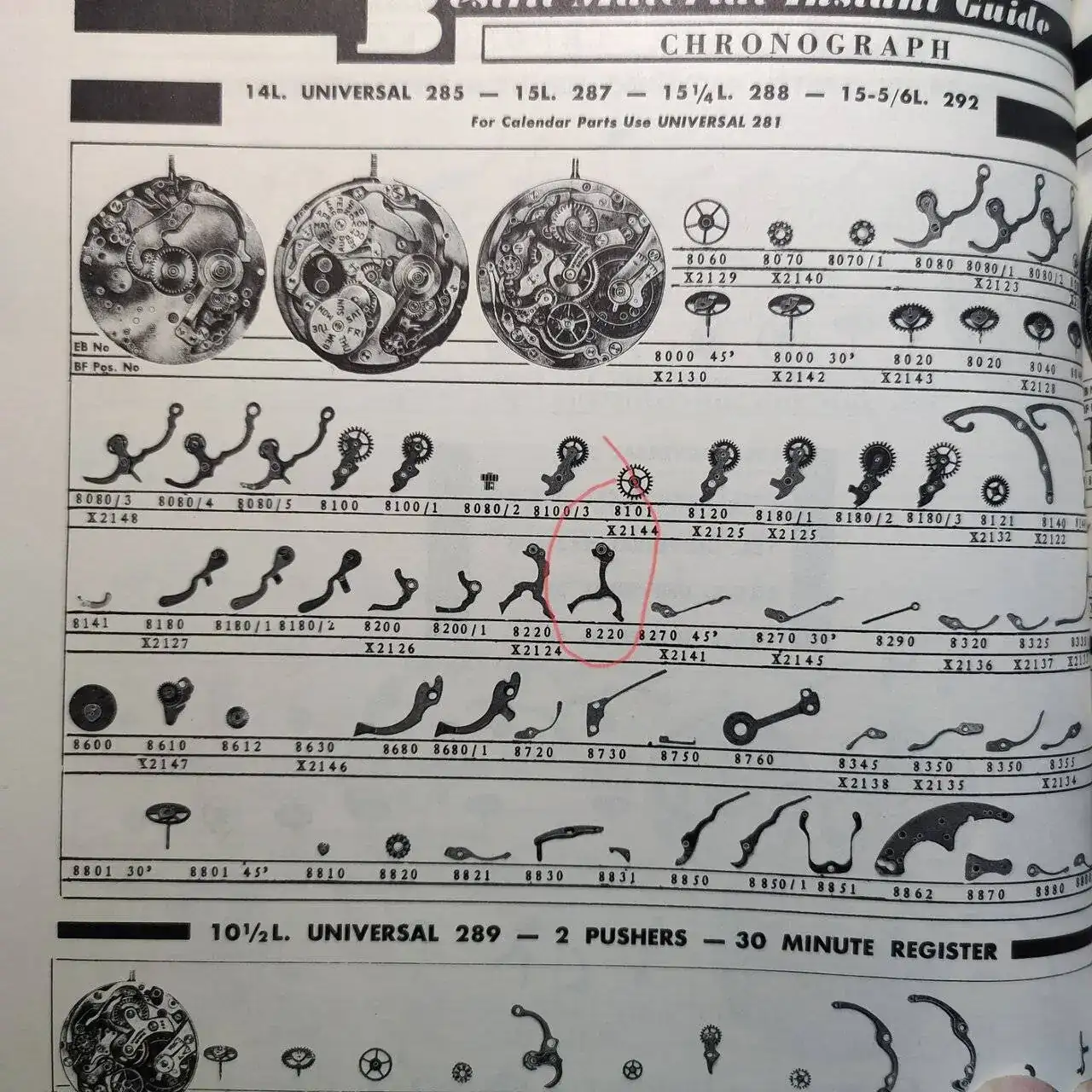

Si es línea 14, es 285. En la foto que te envié resalté el martillo como en tu calibre.
Un saludo enrico
