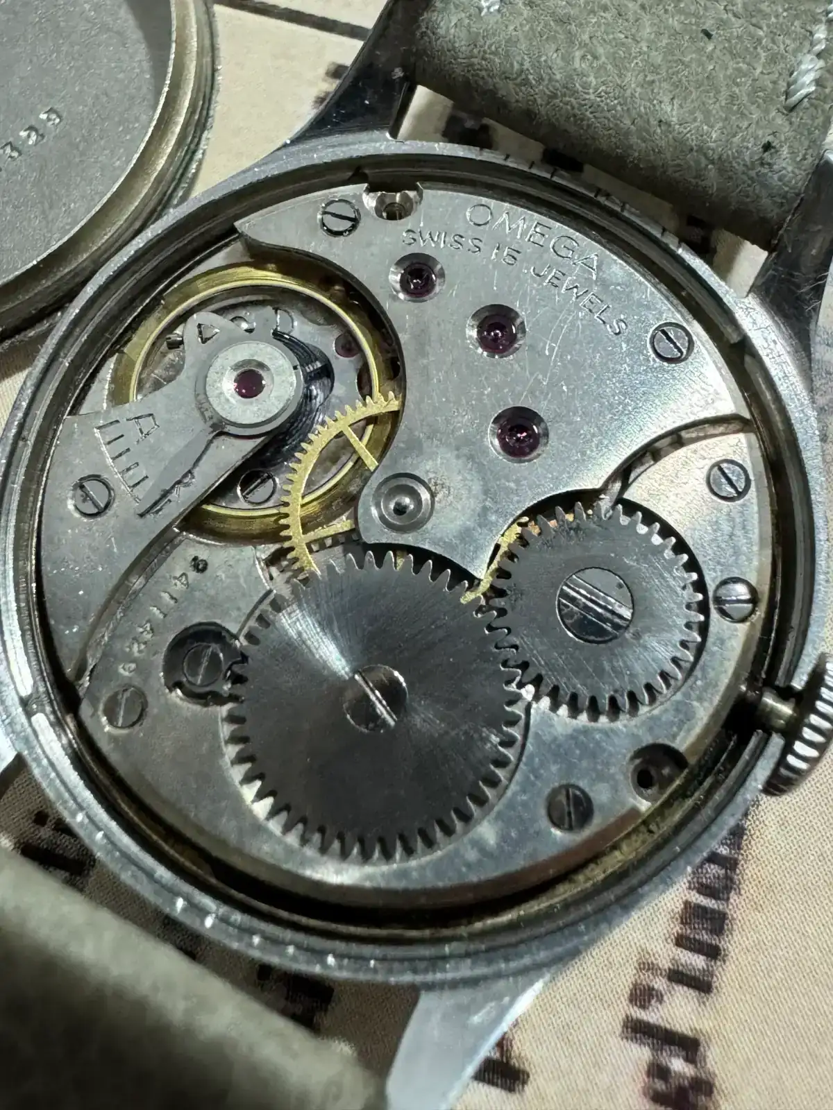

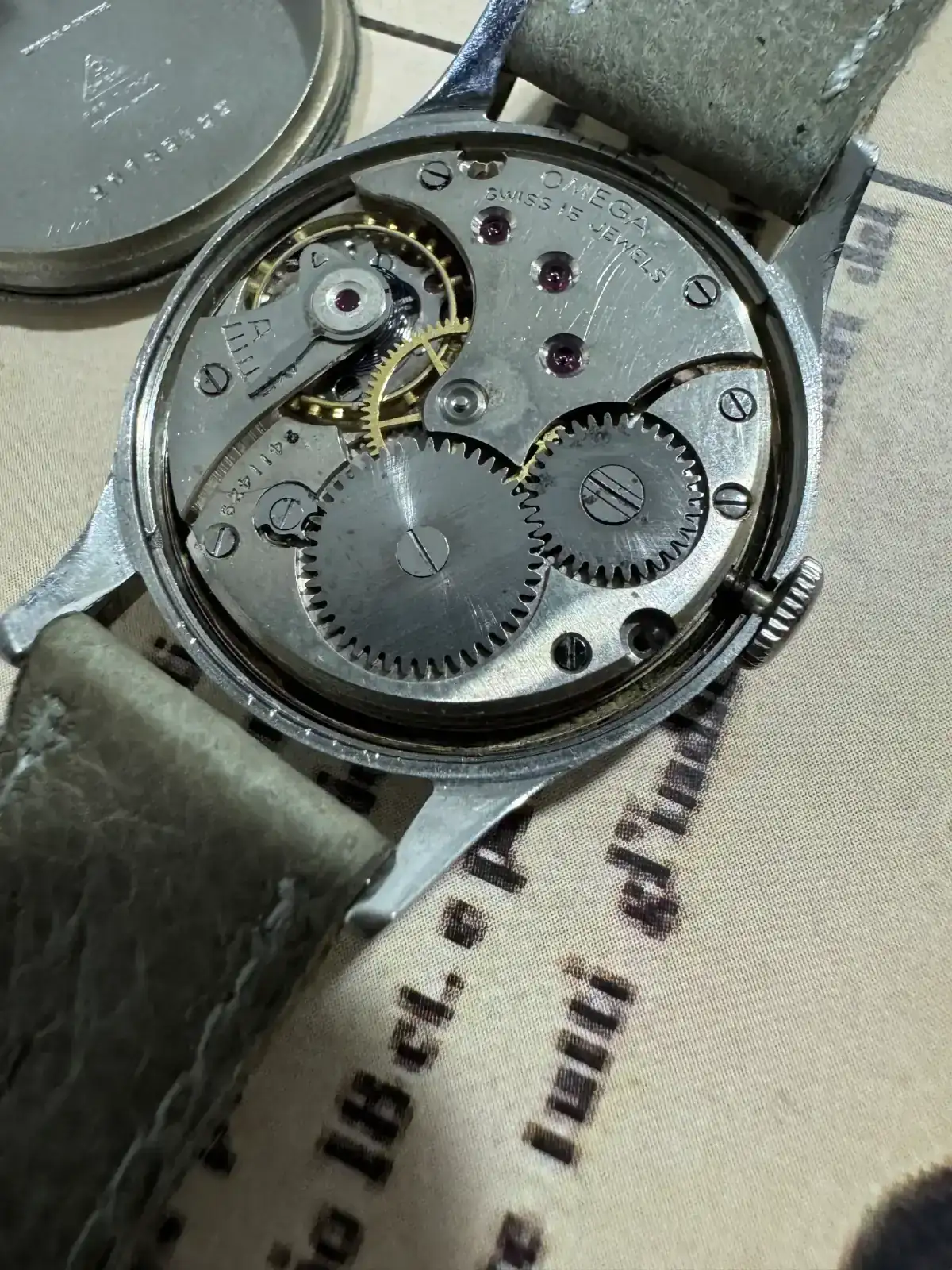

Os escribo para ver si podéis echarme una mano con la identificación de un Omega vintage que tengo en mi colección. He recopilado todos los datos visibles y medidos directamente en el reloj, por si alguien reconoce el modelo exacto o puede orientarme en su identificación.
Datos observados:
  • Marca: Omega

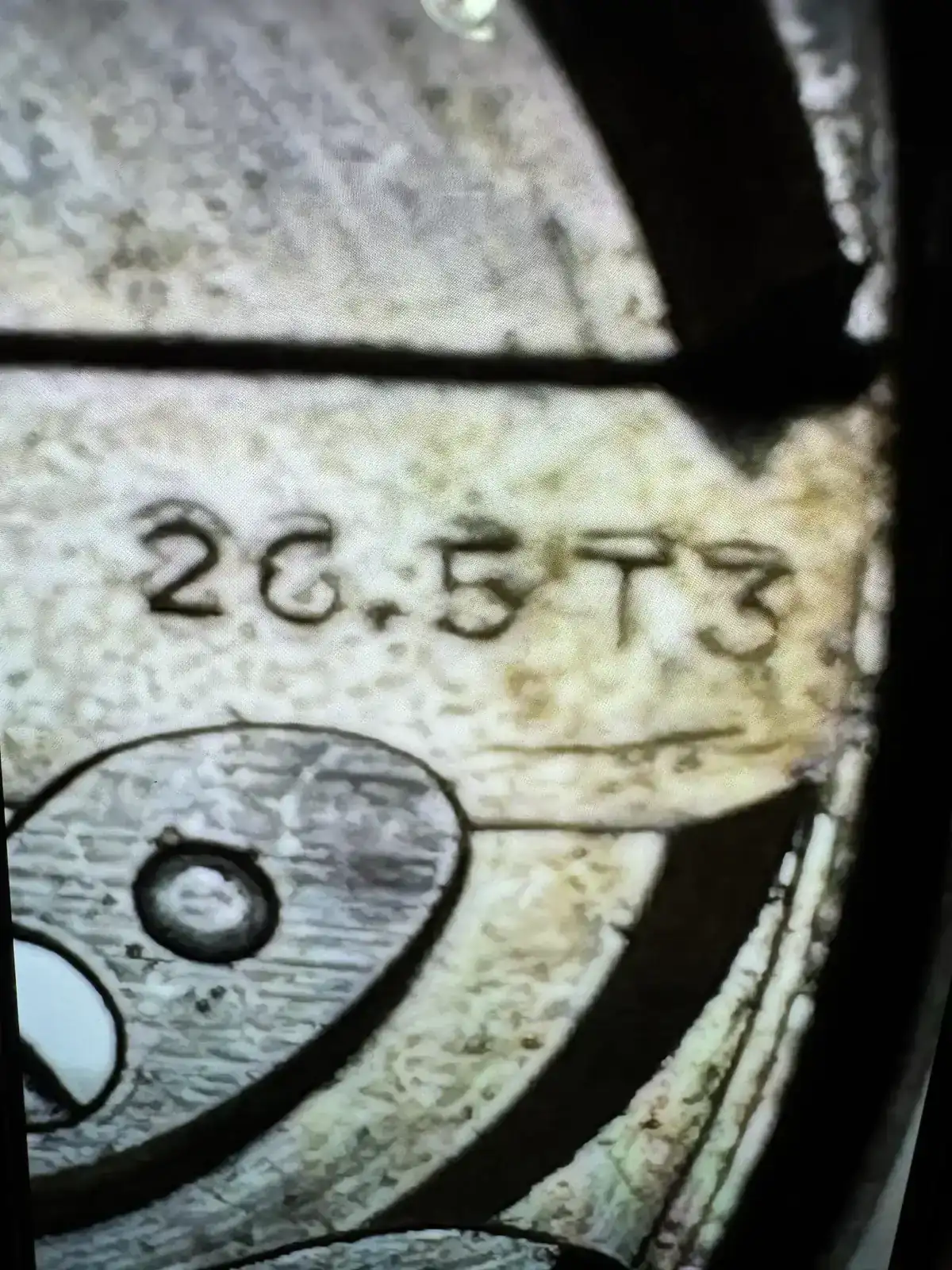

  • Movimiento: Omega calibre 26.5 T3 SOB (grabado en el propio movimiento)
  • Número de rubíes: 15
  • Número de serie del movimiento: 9411429

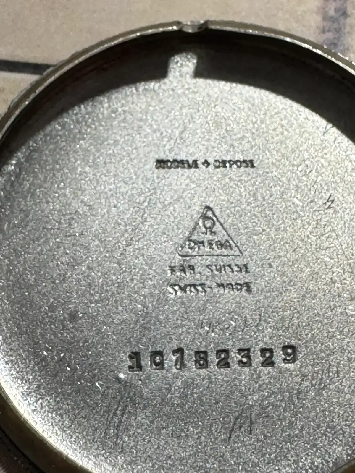

  • Caja: acero inoxidable (acier inoxydable grabado en el interior)
  • Número interno de caja: 10182329
  • Inscripciones internas adicionales: “Modele + Depose”, “Fab. Suisse”, “Swiss Made”
  • Exterior de la tapa trasera: liso, sin inscripciones ni grabados militares
  • Corona: no firmada

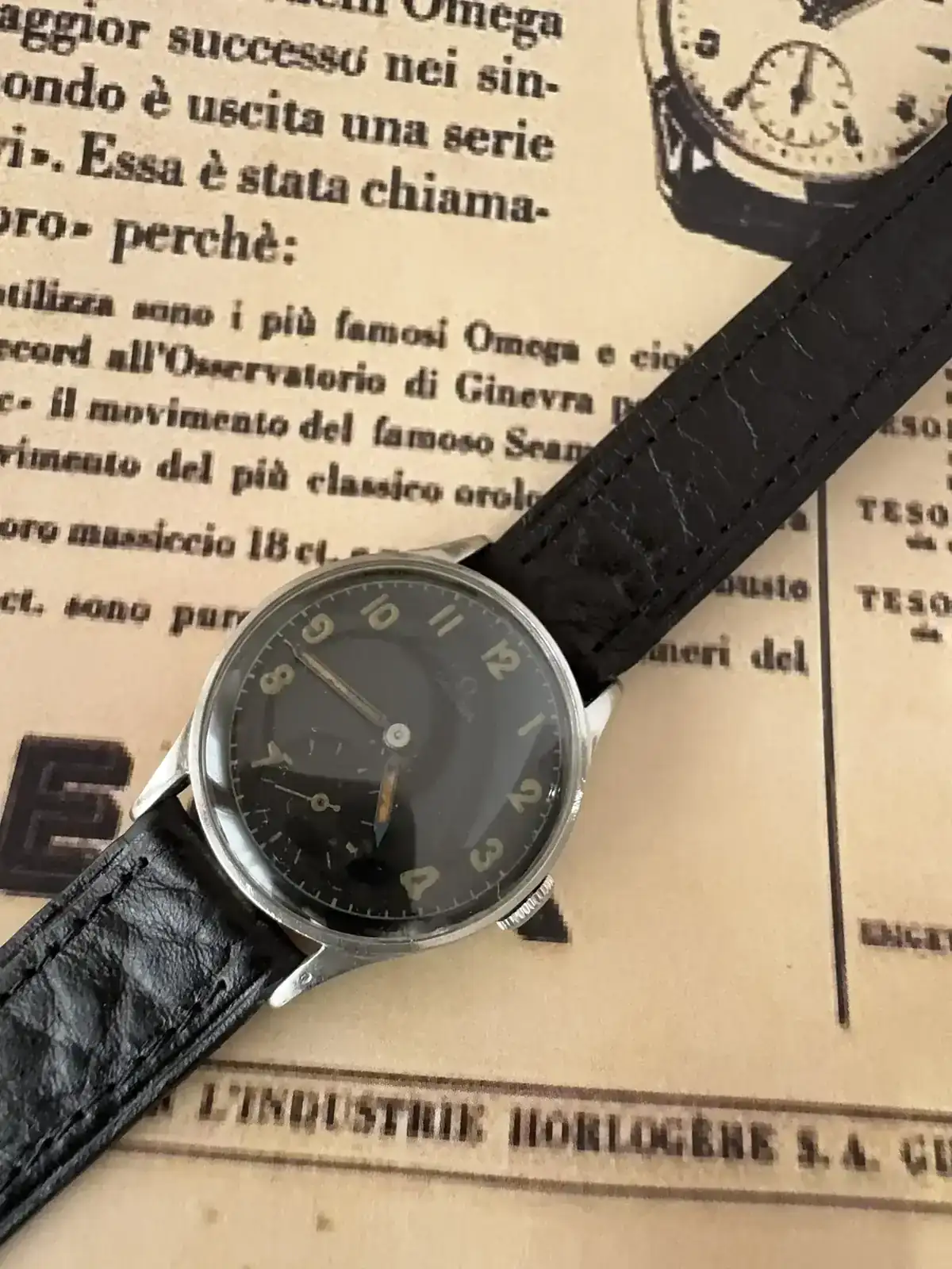

  • Esfera: negra mate, numeración arábiga completa, segundero pequeño a las 6
  • Cristal: acrílico (plexiglass) abombado, sin firma en el centro
  • Dimensiones medidas:
    • Diámetro (sin corona): aprox. 33,3 – 33,5 mm
  • Correa: no original
No dispongo de la referencia exacta del modelo y me gustaría saber si alguien ha visto uno similar o puede aportar datos sobre la época, mercado al que iba destinado o detalles de producción.
Cualquier pista o referencia bibliográfica será muy bienvenida.
¡Gracias de antemano por vuestro tiempo! 😜👌

No lo logras Identificar porque ese dial está rehecho, lo que hace que el reloj pierda su originalidad.
Reacciones: sergiowilde, Usuario eliminado 105032 y Reserva de Marcha
De ser así, cómo lo has identificado? Porque habrás tomado un modelo en concreto como muestra, no?
Para mí es el primer Omega que tengo y necesito ubicarme un poco.
El reloj ha pasado por el relojero y dice que el calibre funciona bien y tiene las piezas originales. Lo único, el plexi que es posterior.
Sencillamente porque deja mucho que desear. Si te fijas bien y la observas con detenimiento verás que tiene muchas imperfecciones, que Omega nunca pasaría por alto. Es posible que originalmente no fuera ni siquiera negra. También tiene las agujas desparejadas, no corresponden al mismo juego.

Me temo que va a ser una tarea muy difícil. Busca una esfera original para la 26.5 T3 que tenga las mismas medidas y unas agujas a juego, aunque lo más práctico es que lo vendas tal y como está.
