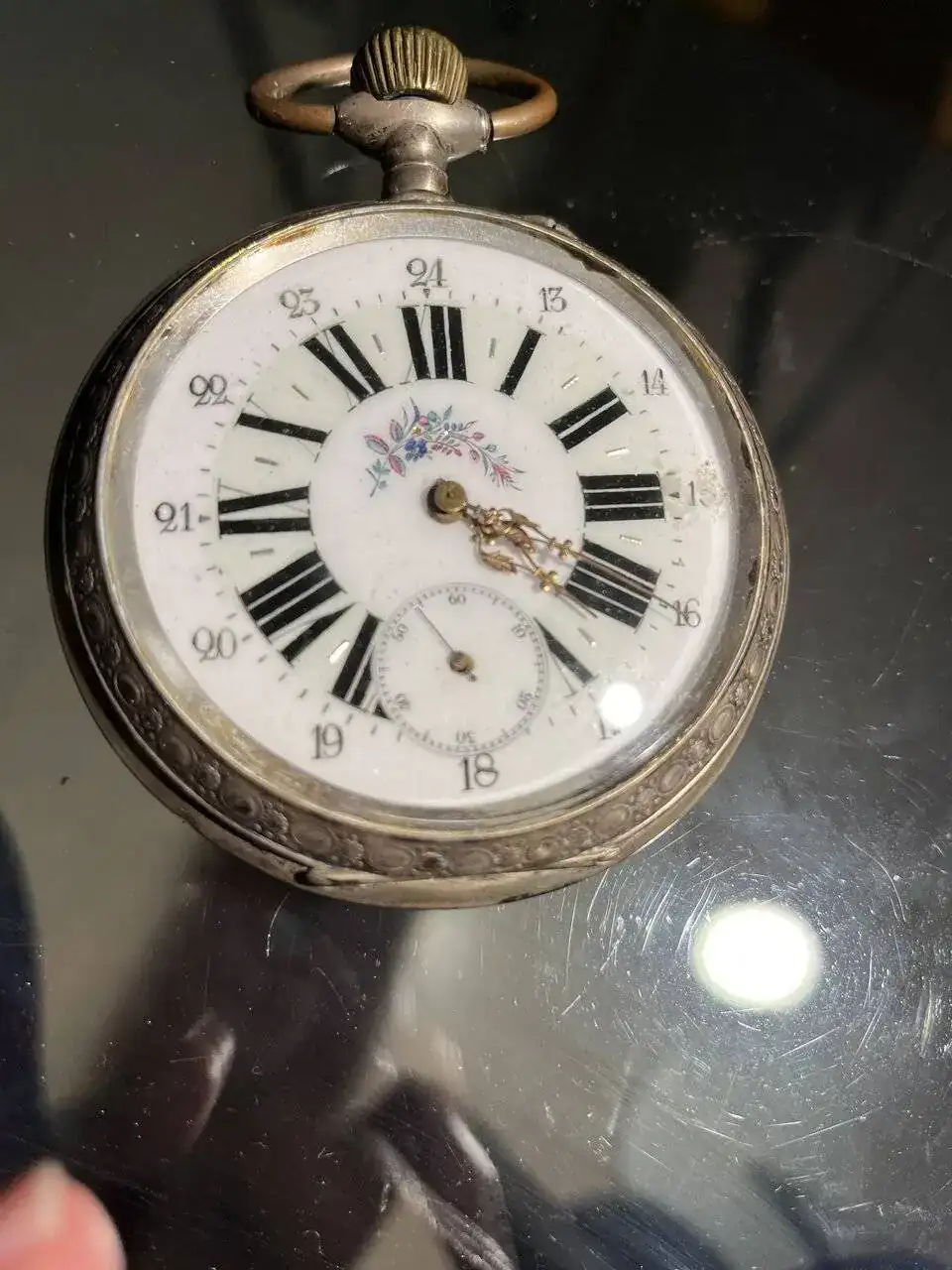

Buenas, puse esto en general y me mandaron p’aca, ustedes saben algo de los remontoire? Seguro que si 🥸yo no sé nada, me lo regaló una prima mía, no funciona, pero si vale la pena lo mando al túnel de lavado, gracias 😻 por la ℹ️ Info

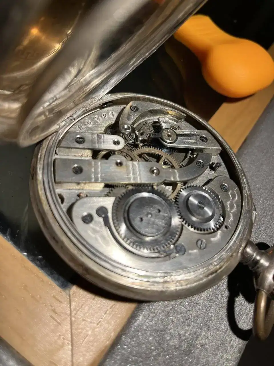

Hola, "remontoire" es que se puede dar cuerda con la corona. Deberías abrir la tapa interior para poder ver su calibre, pero me imagino que será un reloj de bajo costo con un ebauche genérico. Eso si, es un reloj muy bonito y un gran regalo.
Reacciones: eufrasia
Reacciones: Habill, elqueaprende y miquel99
No me fui muy lejos de lo que te respondí. Es casi imposible para mi identificar este calibre, podría ser un FHF o de algún otro fabricante de ebauches genéricos.. Yo lo situaría a finales del XIX principios del XX. Es un bonito reloj y un buen regalo, se merece un mantenimiento y así lo podrás disfrutar con la tranquilidad de que no se estropee.
Reacciones: Habill, elqueaprende y eufrasia
Hola, Miguel tu primera intuición era buena es un FHF, el trinquete o “cliquet” de este Remontoir fue patentado por FHF, recuerdo a ver desmontado uno idéntico hace más de un año como donante para un DOXA, los dos tenían el mismo “Tirete” ebauche de FHF, aunque los puentes eran totalmente distintos, pero me resolvió el problema en el DOXA,
Hilo que publique con los dos FHF:
https://relojes-especiales.com/threads/donante-a-un-holy-freres.546355/
Un saludo,
Reacciones: elqueaprende, Habill, miquel99 y 2 más
