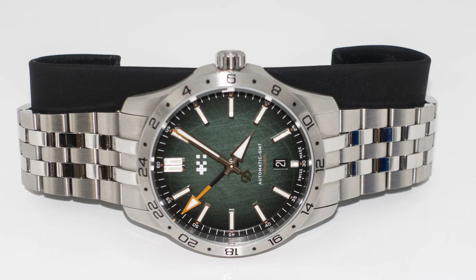

un 50 mm en ff tendría que darte calidad más
que de sobra aún a esos 45 cm de distancia.
toca revisar todos los settings. no me metería
en un macro, si no controlas demasiado son
muy exigentes.
buscaría lo primero buena luz uniforme para poder
bajar la sensibilidad y cerrar diafragma para que
te entre lo máximo posible en foco. también se puede
solucionar con velocidades lentas perro manteniendo
la cámara fija en algún soporte.
aprovechando una foto de esta mañana, la primera
está hecha con una compacta (rx100III), es la que
uso cuando quiero resultados decentes p.e. para
anuncios que el reloj se lo merezca. con flash directo,
a lo bruto. va más que sobrada para eso,
la foto incluso está recortada pues la tomé
más o menos a medio metro, si se quita demasiado cerca
puede llegar a distorsionar las proporciones del reloj.

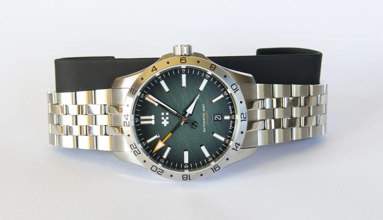

la segunda con una fullframe situando el reloj en una habitación
entre dos ventanas. velocidad 1/90, lo justo para hacerla
tranquilo a mano alzada (con un zoom 60-600 a 60mm),
bajé el diafragma a f:8 para asegurar el enfoque pero tuve
que subir el asa a 1600, pero con el sensor tan grande lo
soporta bien
