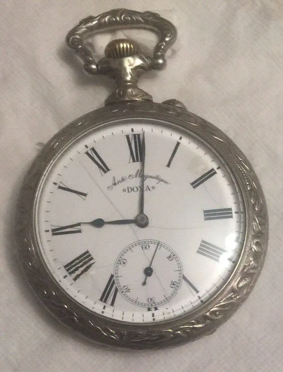

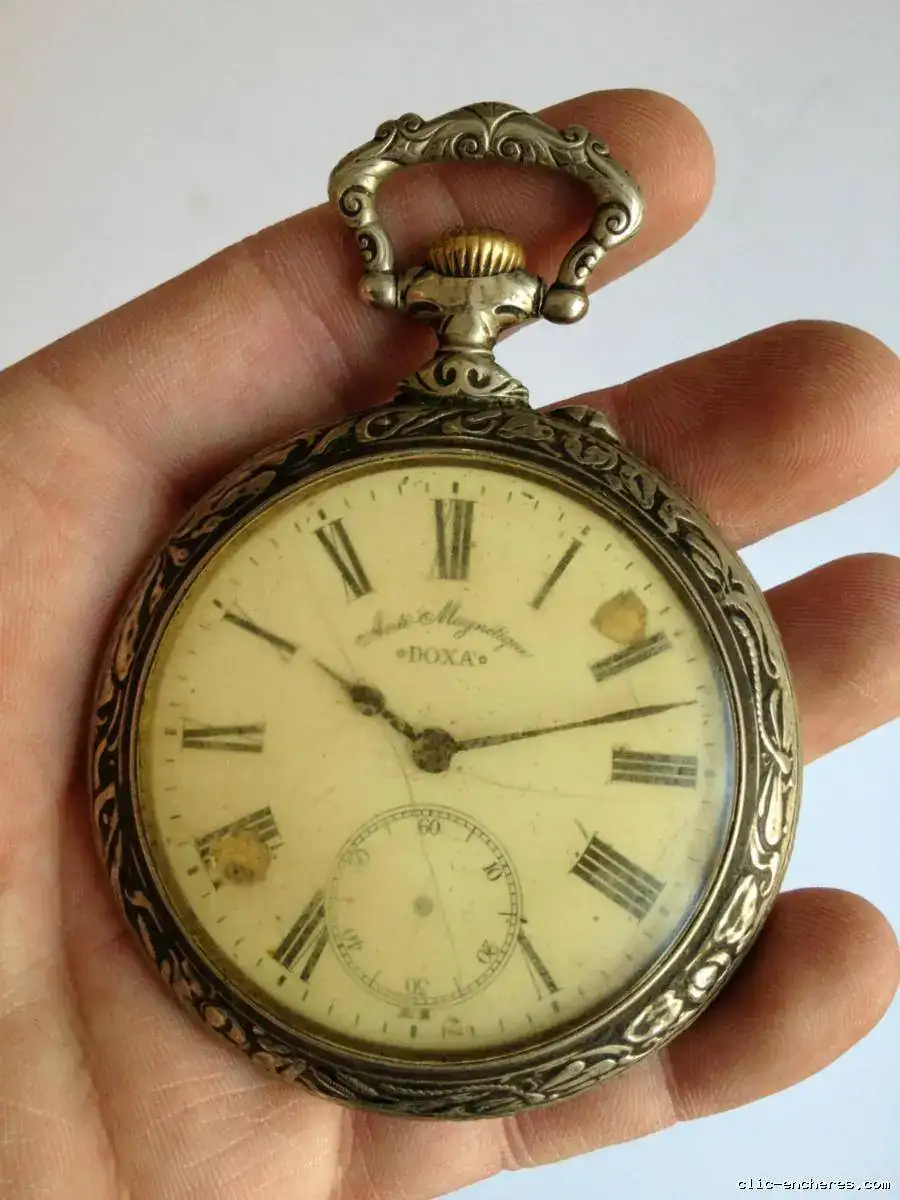

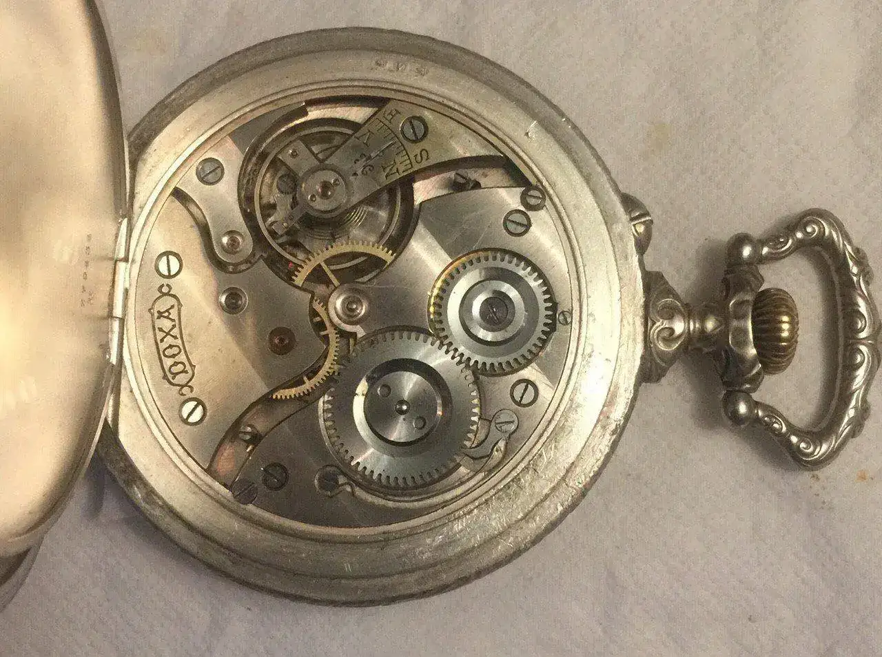

En junio del 2013 compre un HOLY Freres Goliath mide 70 mm sin la corona, lleva un movimiento DOXA, el eje del segundero estaba rota, el reloj no funcionaba, mucha suciedad en la caja, movimiento, dial, adjunto fotos del dial:

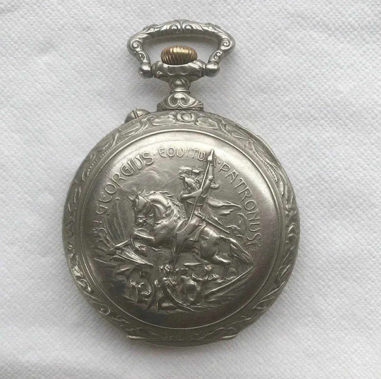

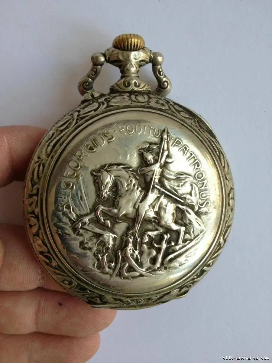

Foto trasera de la caja:

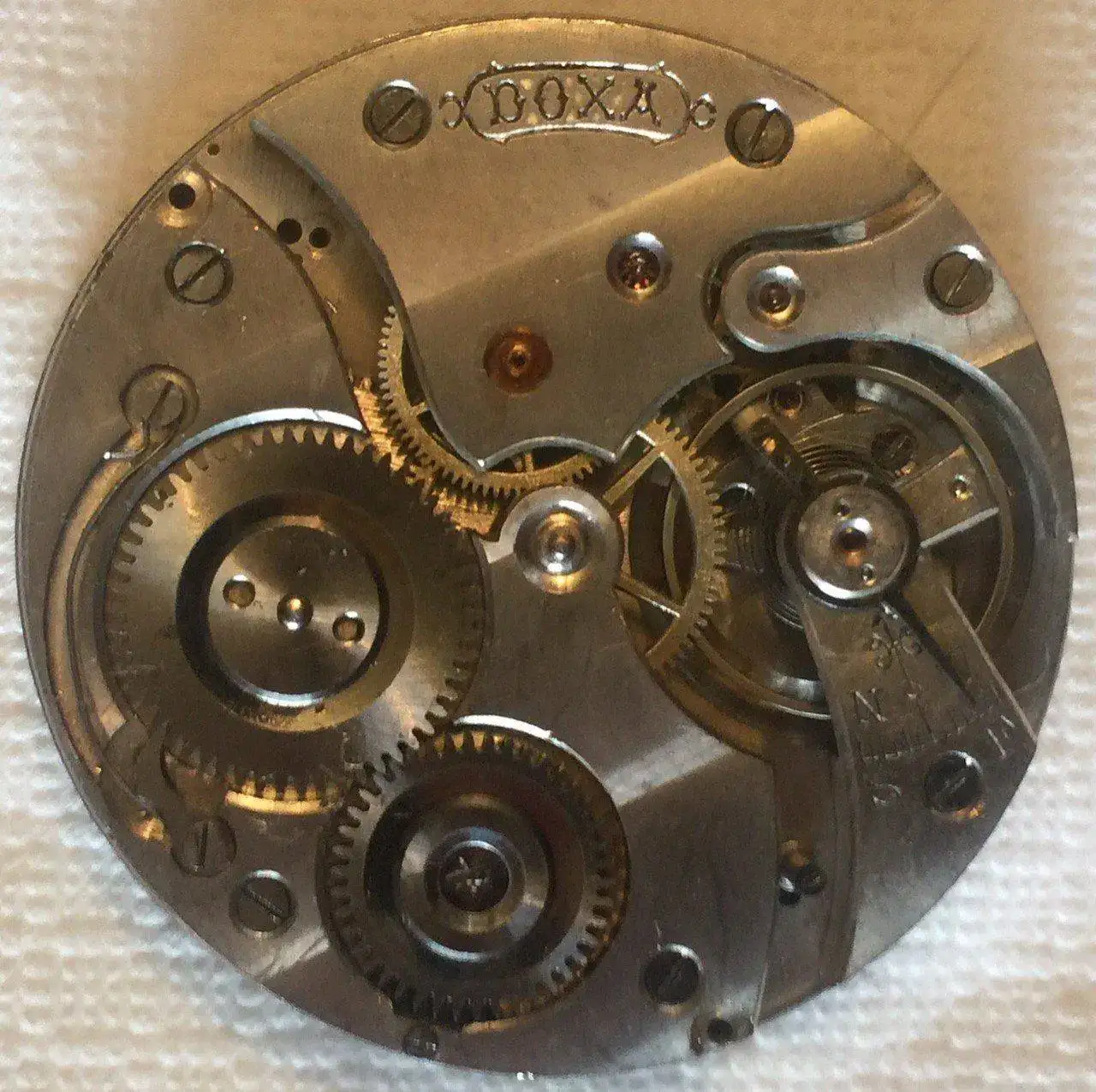

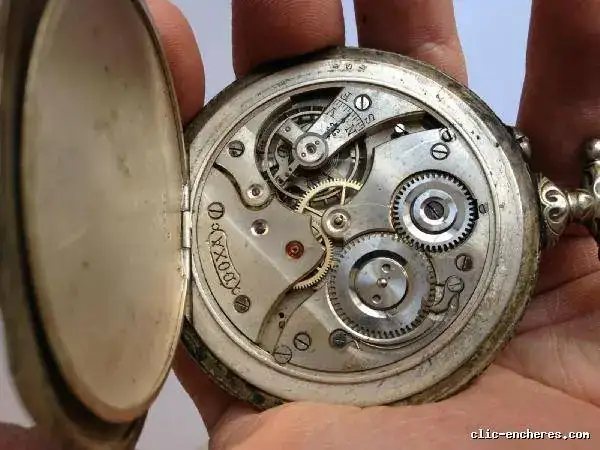

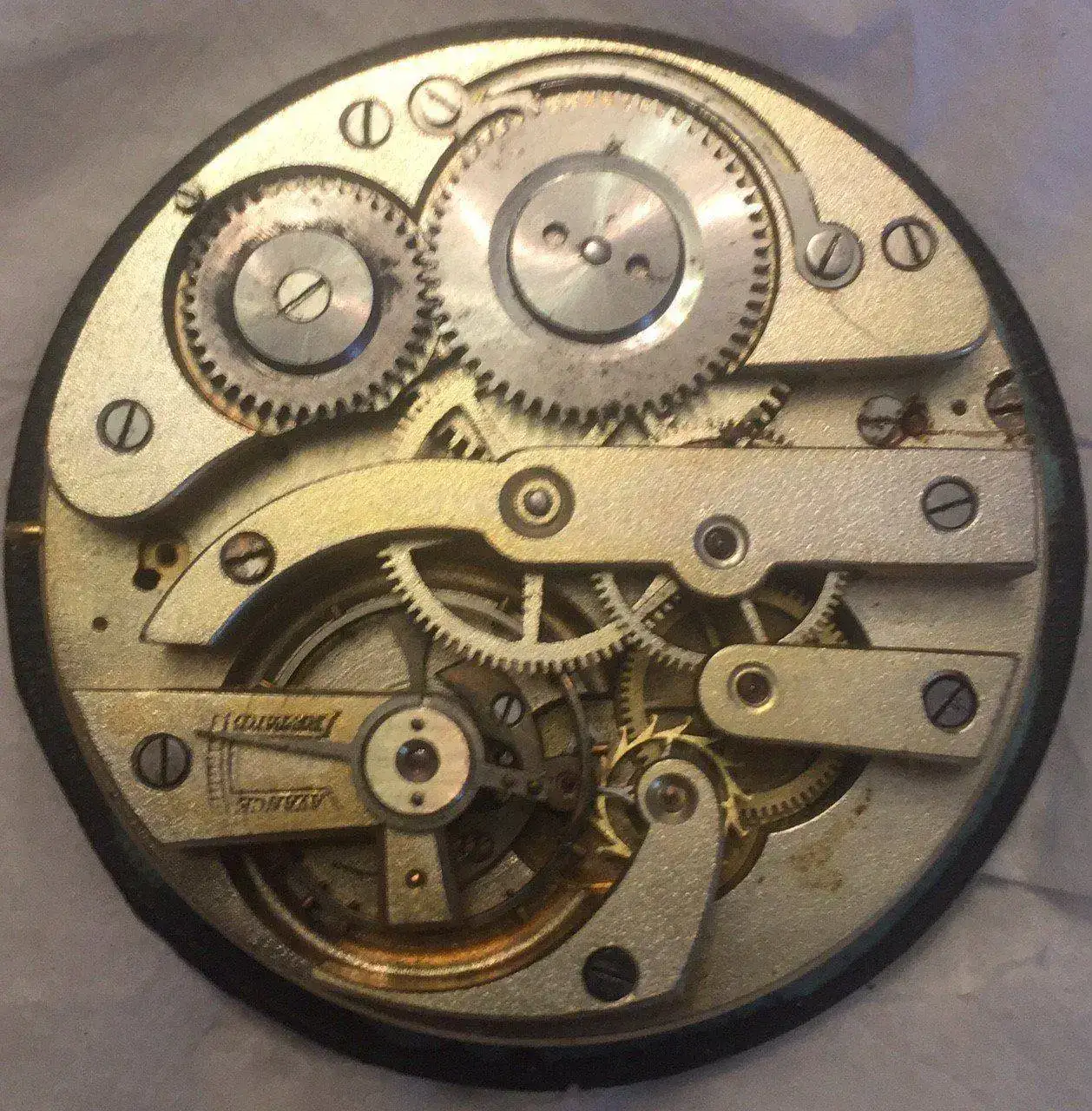

Foto del movimiento:

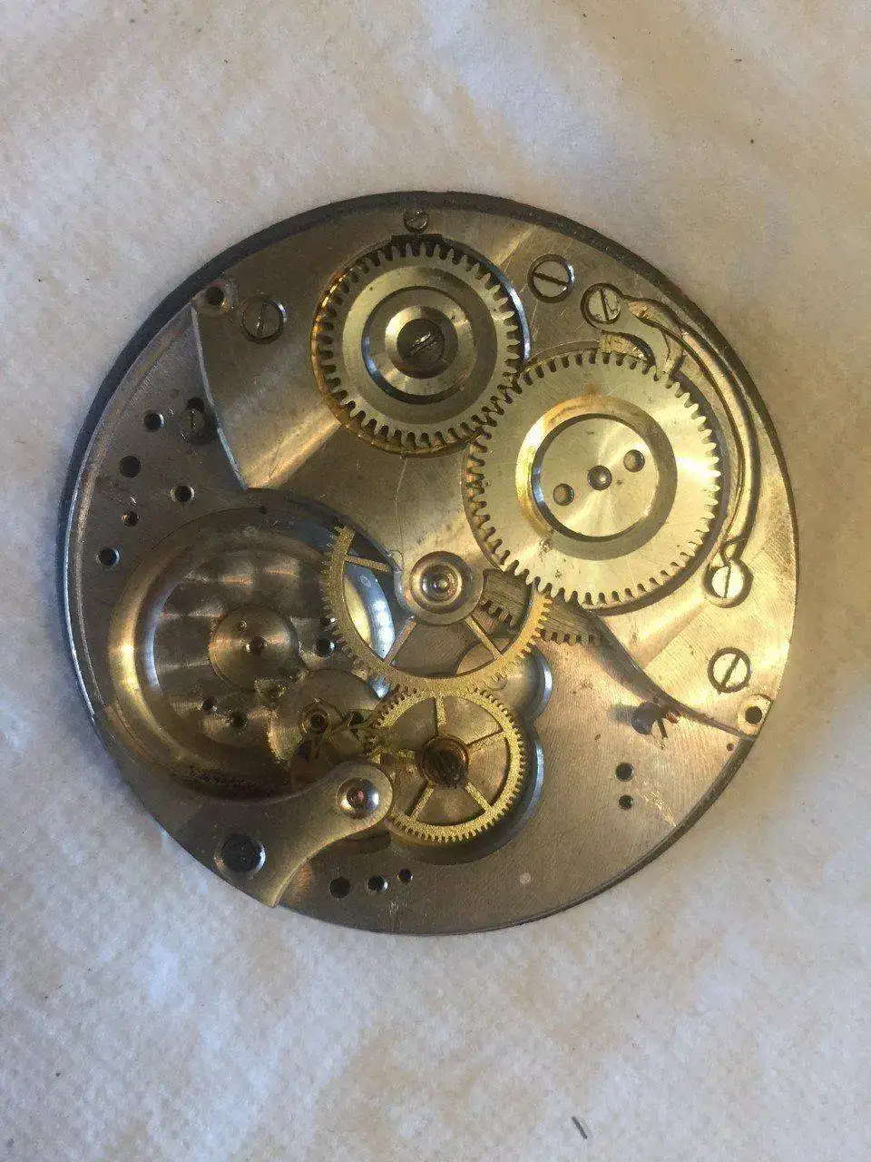

En principio del 2021, me anime a desmontarlo para limpiarlo y ponerlo en marcha, pero necesitaba un donante, bueno con el diámetro del movimiento y con el mismo Tirette encontré este candidato, lo compre barato por el eje de volante roto:
Como podéis ver los puentes del donante nada tiene que ver con el DOXA, pero los dos son ebauche de la casa FHF (Tirette) desmonte el donante y el DOXA la rueda del segundero media lo mismo, eran idénticos.
Bueno desmonte el movimiento DOXA lo limpie, pero al montarlo rompí el eje de la rueda del escape, puffff. Saque el eje del escape del donante y media igual que el DOXA, a montarlo una foto:
Cuando estaba todo montado le di cuerda y ya funcionaba, una foto: limpito:

Con el dial limpio y el segundero funcionando:

Importante no hay que limpiar la caja, con limpias metales o lijas , rascar etcc.. solo hace que disminuir los relieves, como se limpia:
Cubeta cubierto con papel de aluminio, 2 cucharadas sopera de sal y 2 de bicarbonato, poner la caja vacía, verter agua hirviendo, dejar 20 minutos el resultado el de la foto.
Moraleja: El donante no necesariamente debe ser idéntico a nuestro movimiento, hay que identificar el fabricante y buscar uno con las mismas medidas.
