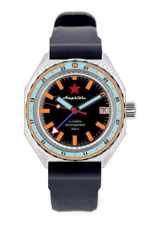

Ahí dejo otra inspiración en los colores ZODIAC, con GMT y dial 24 horas con una particularidad que es numerar las horas impares en lugar de las comunes pares o veinticuatro, algo poco visto, no se si gustará esta "rareza", a mi si.
Preparadito para dial tipo sandwich incluido el RESE III y estrella roja en relieve.
Sobre caja 670 aunque como siempre no tiene porqué ser la definitiva.
Ver el archivos adjunto 493378
precioso, pero creo que esa configuracion GMT no la tiene Neranom no? (Tiene la del RESE2 con segundero a las 9)
Edito para decir que este se ha colocado ya entre mis favoritos, eso sí, pondría lo de RESE 3 detrás, cambiaría color de aguja gmt...jajaha , algún pequeño cambio .
Enhorabuena por tu trabajo fenómeno!
Una prueba sin circunferencia naranja y sin gmt puede ser?
Y perdón por mi insistencia
Que buenos diseños! Madre mía, qué artistas!
Que buena pinta!. Aunque yo tb pondría detrás lo de RESE. Y si hay aguja GMT, la haría igual que la horaria pero esqueleto y que se pudiera ocultar debajo.

Como molaaaa!!!!! [emoji7][emoji7]
Te contesto a ti primero que eres "El Jefazo". :D
Meranom tiene esa configuración GMT (tengo un K39 así) pero la aguja no gira independiente de la de la hora, son solidarias, una a 12h y otra a 24h, apoyándonos en el bisel giratorio para tener la segunda configuración horaria.
En el diseño que he presentado la GMT debería marcar pasadas las 10 o las 22 del bisel según marque AM o PM. Por estética, para no entorpecer el resto del diseño la he puesto a las 15h.
Ah, no entiendo lo de RESE 3 detrás. ::Dbt:: ... vale vale, en la tapa trasera.
Por mi perfecto, si sale elegido cualquiera de mis diseños se pueden pulir detalles, faltaría más.

Gracias no lo sabía!
Lo de detrás es quitarlo del dial y ponerlo en n la tapa trasera grabada.

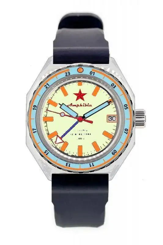

Este mismo con el dial radiactivo?? (Por favor)
Voy a intentarlo, a veces un cambio de color lo hace espectacular o igual daña la vista... veremos.
Joder... Precioso, hasta ahora el más bonito para mi, quizá Le sobre el naranja de la circunferencia del bisel, pero espectacular, gracias por tu aporte compañero, podrías quitarla para ver la diferencia?
Bueno, veremos que sale con esos cambios en el bisel, la gmt no la quito, te lo imaginas sin ella. :D

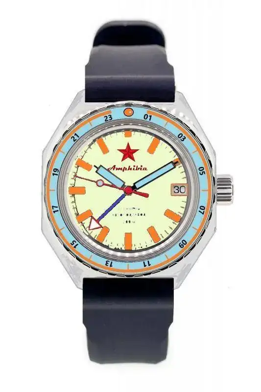

Ojo con el datario, sabemos que estos calibres, por lo general y si no me equivoco, no tienen pase rápido de fecha.
El cambio "rápido" de marcha adelante-atrás puede ocasionar averías si se abusa del sistema.
Es sólo un apunte para los que estáis aportando ideas con el datario.

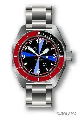

La idea del Radio room empieza a encontrar sentido en mi cabeza..
Ayuda a demás los excelentes diseños del compañero Giro.
Para ayudar a convencer a los indecisos ¿alguien podría explicar brevemente para que y como se usa ese dial? Darle ese uso de reloj-herramienta es un plus
[FONT=.SF UI Text][FONT=.SFUIText][/FONT]
[/FONT]
[FONT=.SF UI Text][FONT=.SFUIText]En el año 1 después del Titanic la Conferencia Internacional de Radiotelegrafia de 1927 acordo que la frecuencia de 500 Khz (600 metros) quedaba reservada para transmitir la señal telegrafica de socorro -SOS-, quedando prohibido terminantemente todo intercambio en esta frecuencia (1 15 Khz) durante los denominados "periodos de silencio" (silent periode) a no ser de señales de socorro. [/FONT][/FONT]
[FONT=.SF UI Text][FONT=.SFUIText]Como periodos de silencio se establecieron los minutos 15 a 18 y 45 a 48 de cada hora.[/FONT][/FONT]

[FONT=.SF UI Text][FONT=.SFUIText]atencion!. La aguja del reloj indica el sector rojo, comienza el periodo de silencio.[/FONT][/FONT]
Efectivamente. Estoy convencido que la apuesta será por un RE SEIII sin fechador. Sería una pena que en las votaciones algunas propuestas se vieran penalizadas por este motivo...

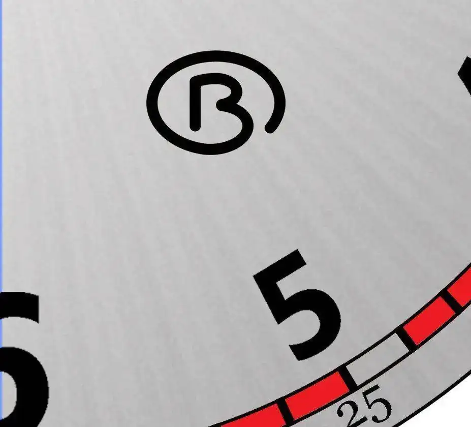

Detalle esfera ( sunray - rayos de sol metalizada):
El radiactivo (ya sin el RESE III en el dial) en dos versiones, entiendo que quedaría mejor con el marco azul para resaltar el naranja.
No me entusiasma demasiado en esos colores pero hecho está.

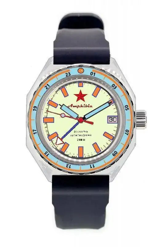

Sólo eliminando del dial RESE III y aumentando el tamaño de la estrella.
El que a mi personalmente más me gusta.
Y con la eliminación de la circunferencia naranja del bisel, no queda mal, los números se podrían agrandar y/o centrar.
