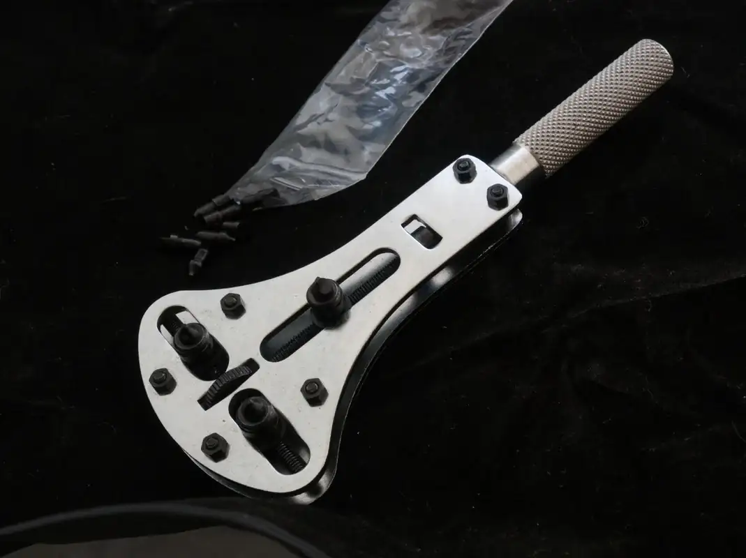

Llave jaxa, muy profesional mola tenerla, te hace sentirte poderoso...

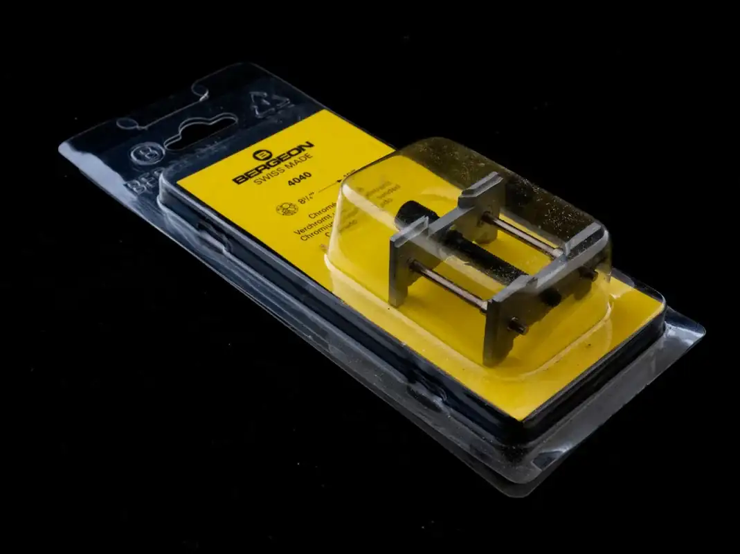

Un soporte para cajas. Te permite tenerla sujeta mientras juegas a cirujanos. No garantiza la supervivencia del paciente pero evita que salga por ahí.

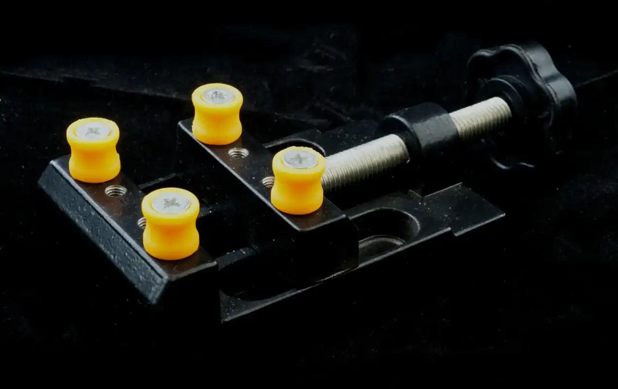

Un soporte para movimientos. Veamos, si lo tienes para cajas por qué no para movimientos.

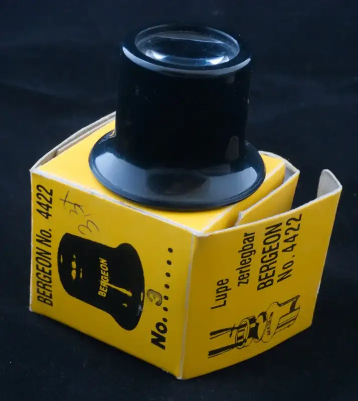

Una lupa de relojero. Veamos, hombre, por Dios, es que es de cajón. Un instrumento de tortura que se suelta, se resbala, se empaña, pero te da una aspecto pro de la muerte.

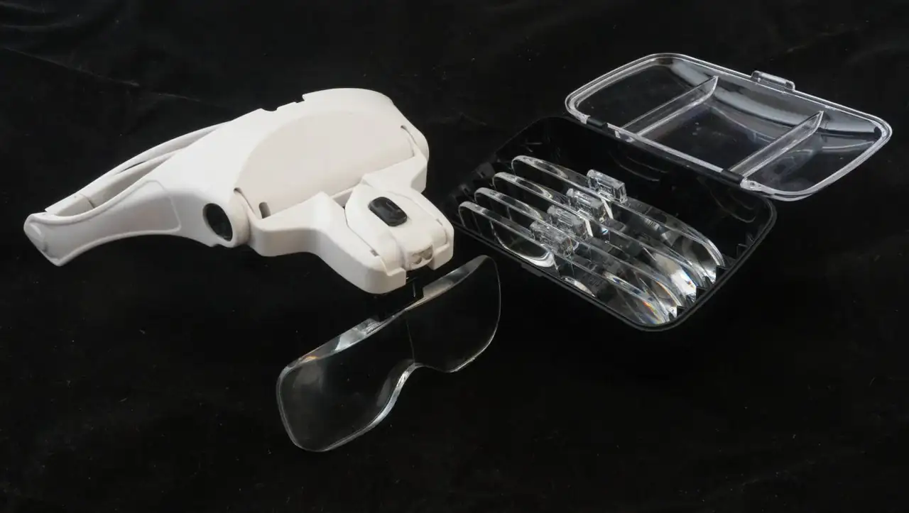

Unas gafas binoculares, frikis, no especialmente cómodas pero desde luego mucho mejores y ves con los dos ojos lo que está roto y no podrás arreglar casi seguro.

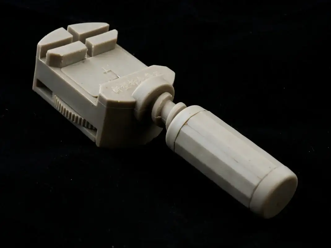

Un cacharrín para quitar eslabones a los armis. Por algo hay que empezar.

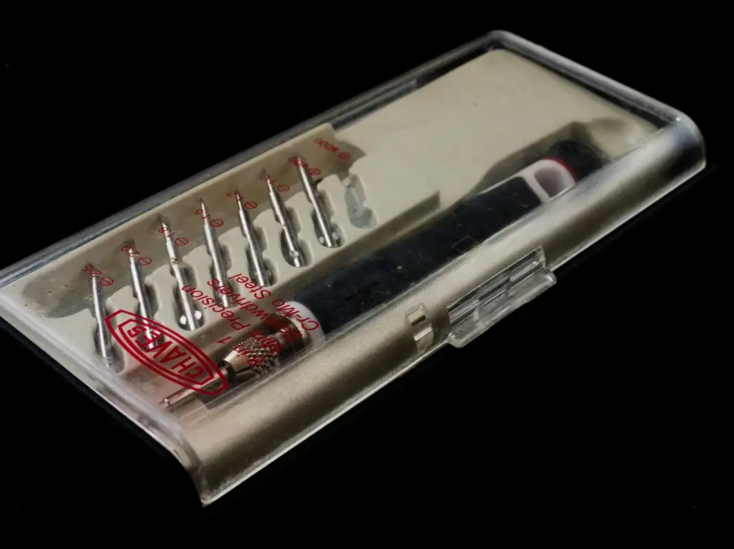

Un buen juego de destornilladores de precisión. Conviene que tengan calidad aunque sean solo un par.

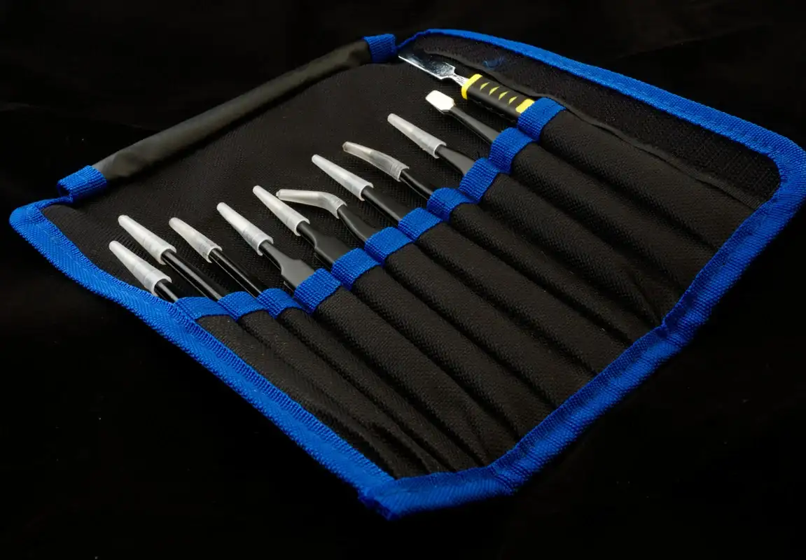

Un juego de pinzas. Créeme, hay pinzas y pinzas. Lo buenas que sean te ahorrará muchas búsquedas de tornillitos y agujas por todo el sitio.

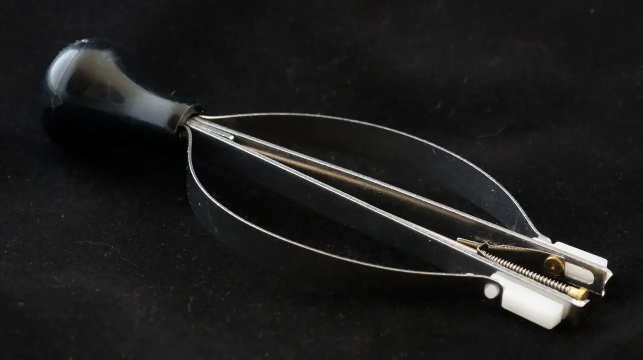

Parece un instrumento ginecológico pero es un quita-agujas. Es práctico porque limita las ansias de libertad de las agujas al ser liberadas.

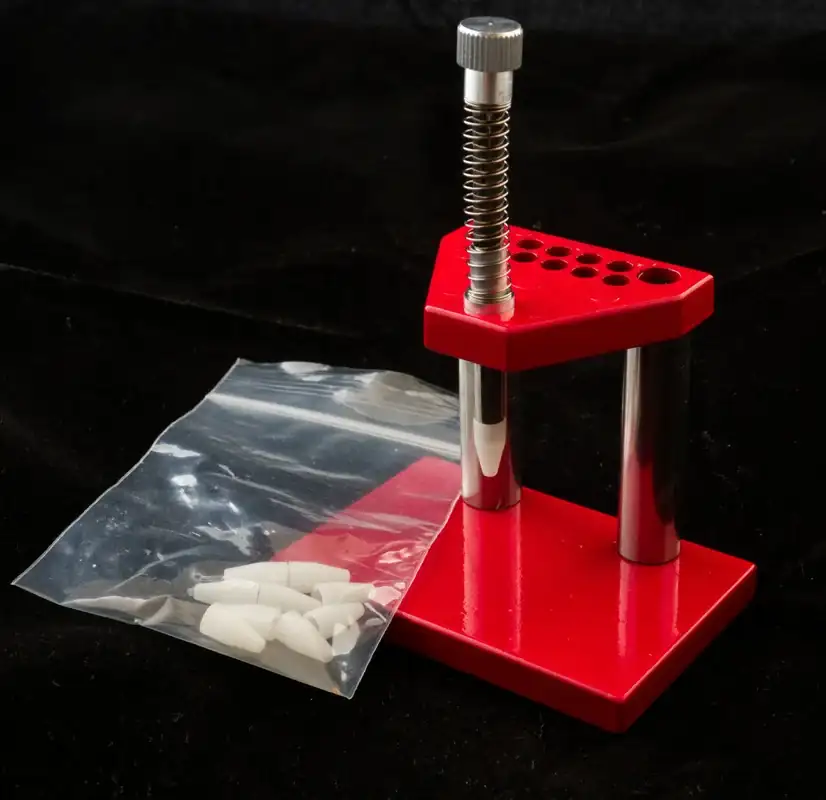

Y si has quitado las agujas tendrás que ponerlas con esta bonita prensa.

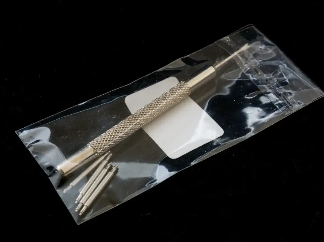

Una simple llave para quitar pasadores.

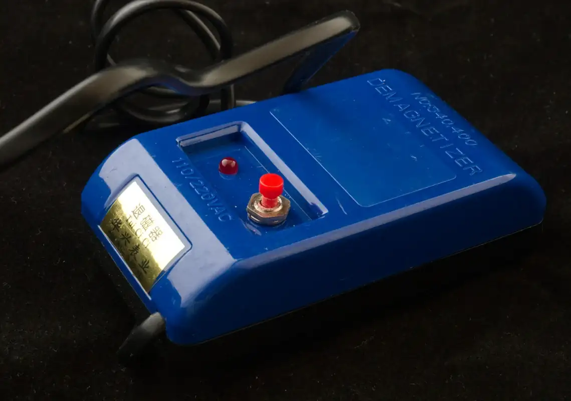

Un desmagnetizador porque están baratos y mola
