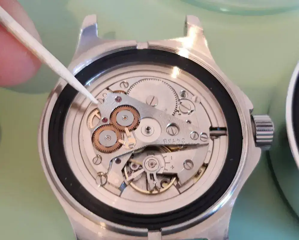

Buenas noches, camaradas.
Os muestro cómo desmonto un calibre Vostok 2416. Válido para cualquier calibre 24XX, algunos sin fecha o sin carga automática.
Muestro el 2416 por ser el más completo, los demás son iguales quitando los pasos relativos a la carga automática y al fechador.
Mañana si es posible mostraré el proceso inverso, el montaje.
Los que andáis por el subforo ruso ya sabéis que no soy ningún experto, llevo cacharreando con relojes un año o menos, así que puede que haya cometido múltiples errores, incluso algún delito, durante el proceso. Por lo tanto siéntanse libres de comentar cualquier sugerencia, de señalar cualquier error o incluir una receta de cocina.

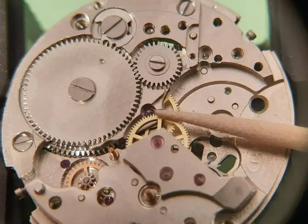

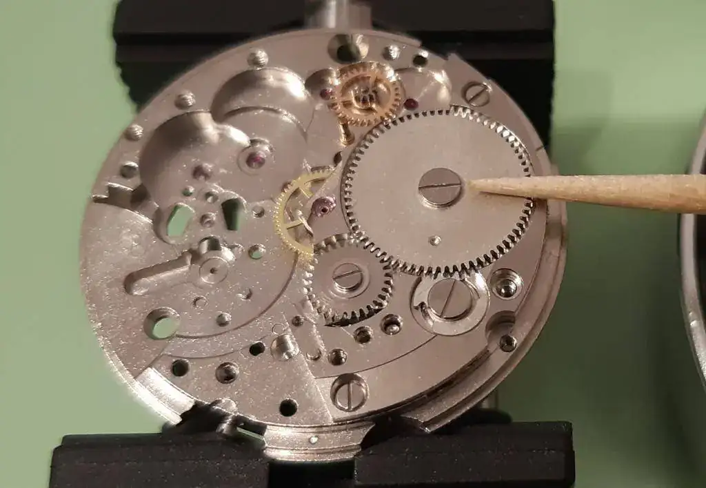

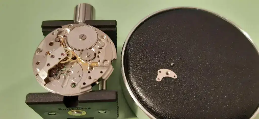

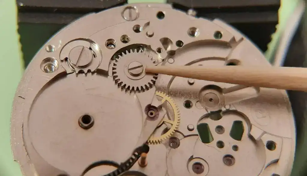

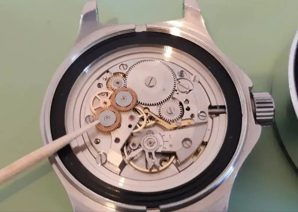

Voy a poner dos fotos seguidas, en la primera señalo la pieza que voy a quitar y el segunda muestro la pieza fuera.
No tengo ni repajolera idea de cómo se llaman las piezas de un reloj, así que en la descripción las nombraré en negrita y si alguien quiere aportar los nombres de las piezas en un comentario le estaré eternamente agradecido.
Bueno, AL TOMATEEEEE!!!!!

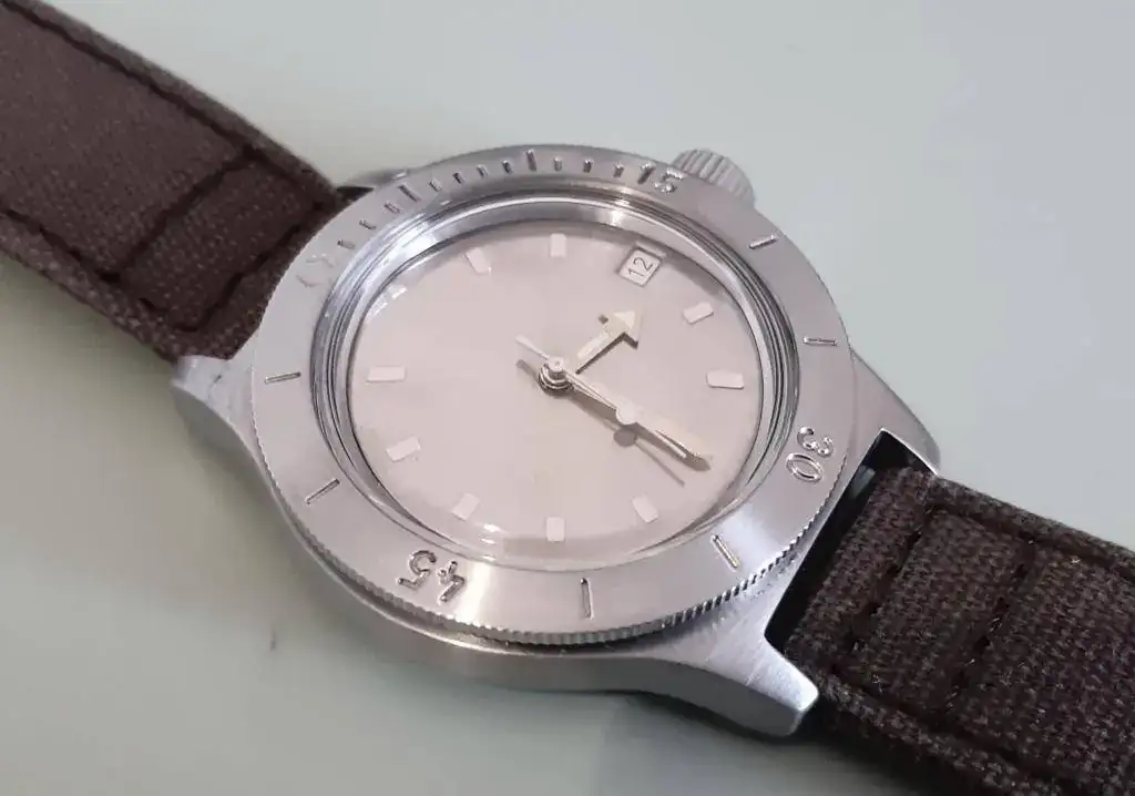

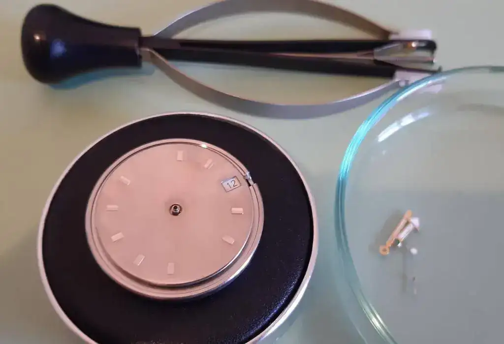

Las herramientas necesarias. Sólo necesitamos destornilladores de 1mm y 1,2 mm. Y una víctima, en este caso uno que presenté hace poco: "El Garbigune"

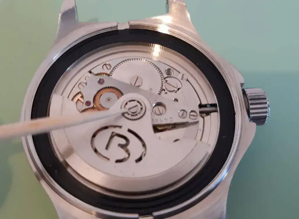

Con la llave Jaxa soltamos la trasera:
Vamos al grano:

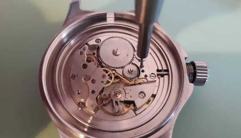

1 y 2.- Soltamos el Rotor (1) mediante su tornillo de 1mm:

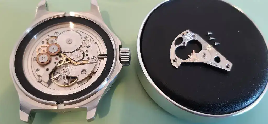

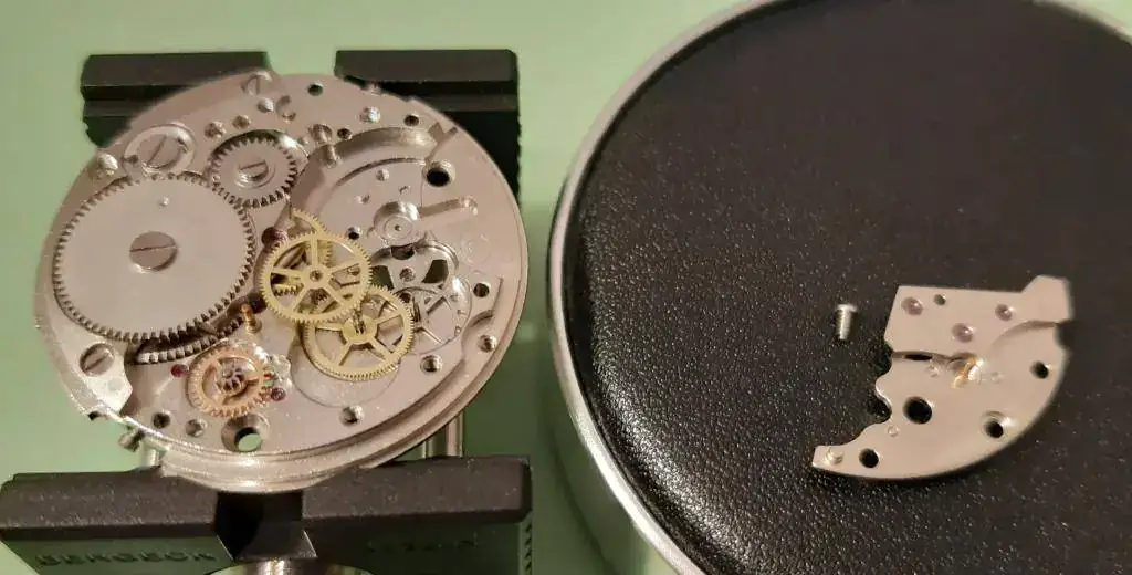

3 y 4.- Soltamos el Puente del rotor (3) con sus tres tornillos de 1'2 mm:

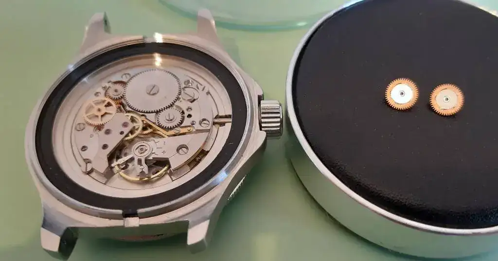

5 y 6.- Quitamos las 2 Ruedas gemelas (5 y 6) de la carga automática:
7 y 8.- Quitamos otras 2 Ruedas (7 y 8).

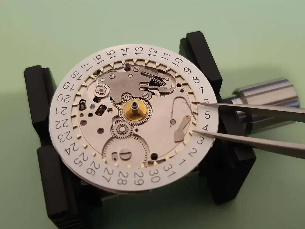

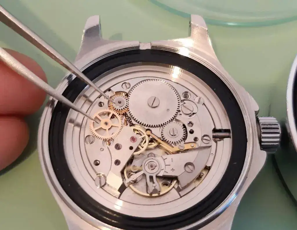

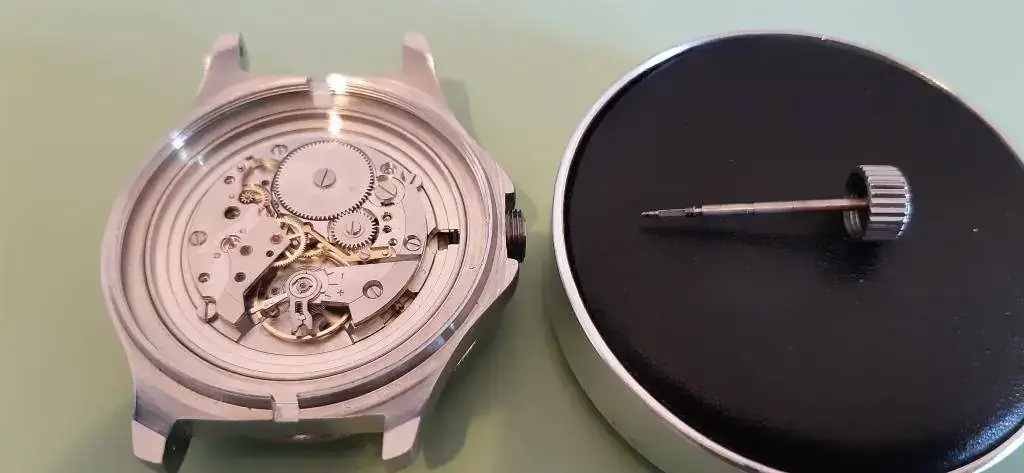

9 y 10.- Ponemos la hora a las 12:00. Desenroscamos la corona, tiramos de ella hasta llevarla a la posición de cambio de hora. Apretamos el pulsador hasta el fondo y extraemos la corona:

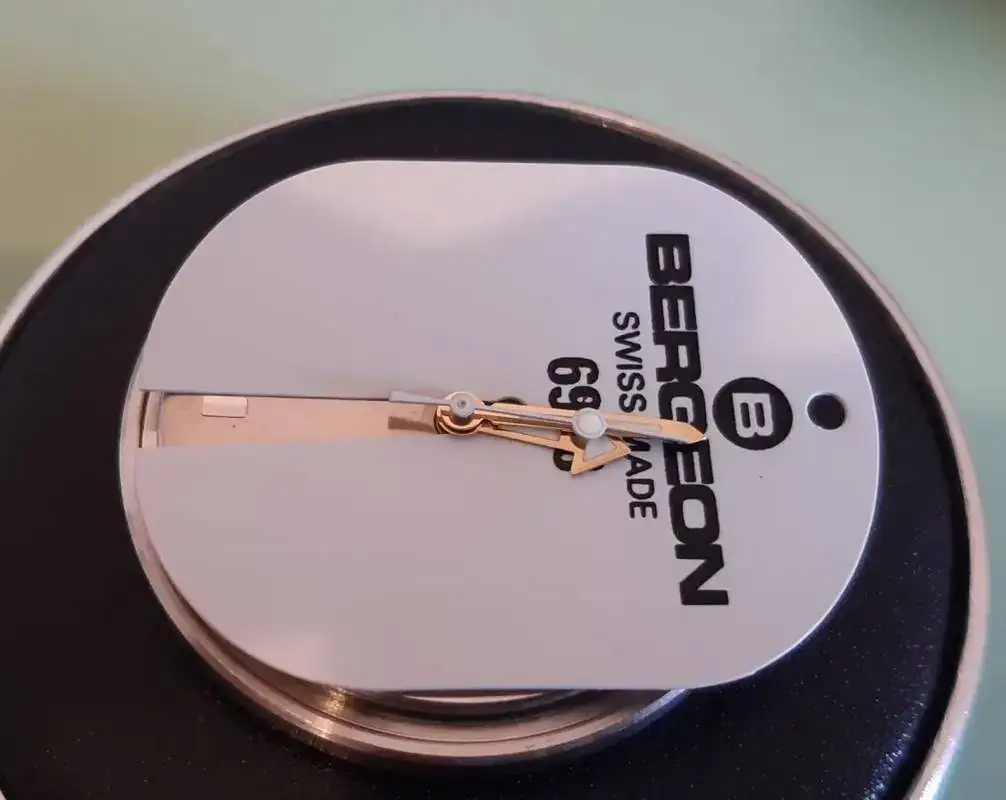

11 y 12.- Quitamos las agujas:

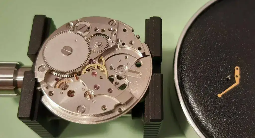

13 y 14.- Soltamos los tornillos de 1mm que sujetan el movimiento y la bata:
15 y 16.- Aflojamos los dos tornillos de 1mm que hay en el canto del moviento para liberar la esfera, Con aflojarlos una vuelta o vuelta y media es suficiente. Pero los puedes quitar del todo si quieres:

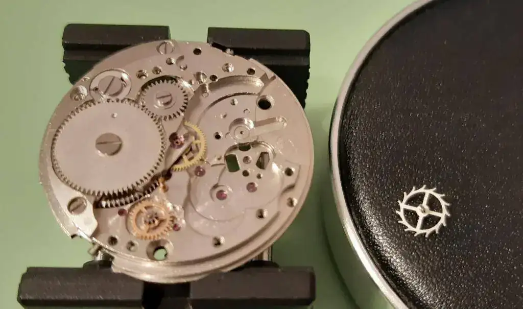

18 y 19: Sujetamos el moviento en un "sujetamovimientos" o como se llame el cacharro ese. Aflojamos los tres tornillos de 1 mm que liberan el Plato que sujeta el fechador (18):

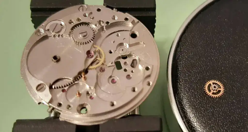

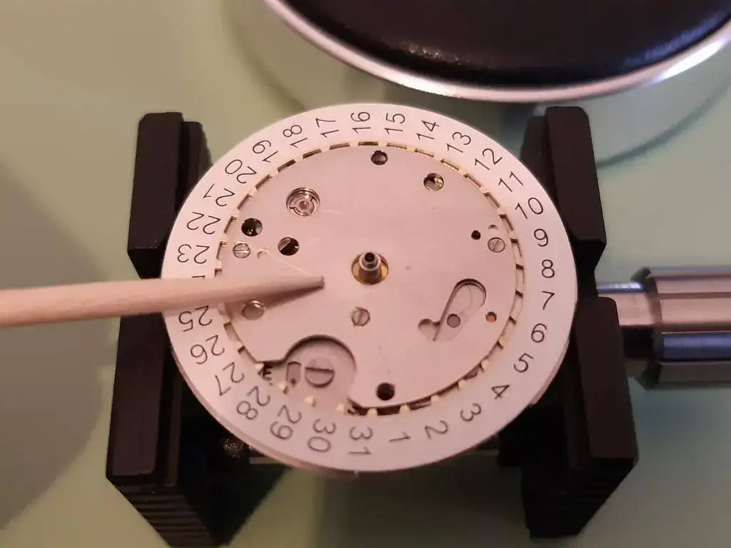

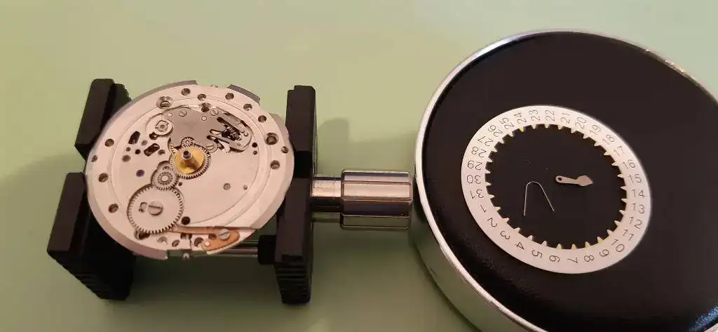

20 y 21.- Quitamos el Resorte (20) y la Cuchara (21) y el "Disco fechador de la pradera".
22 y 23.- Quitamos la Rueda del centro (22) y la Rueda que engrana con ella (23):
24 y 25.- Quitamos la Chapa Amorfa (24) mediante tres tornillos de 1mm. Cuidadín que debajo hay un resorte que puede saltar:

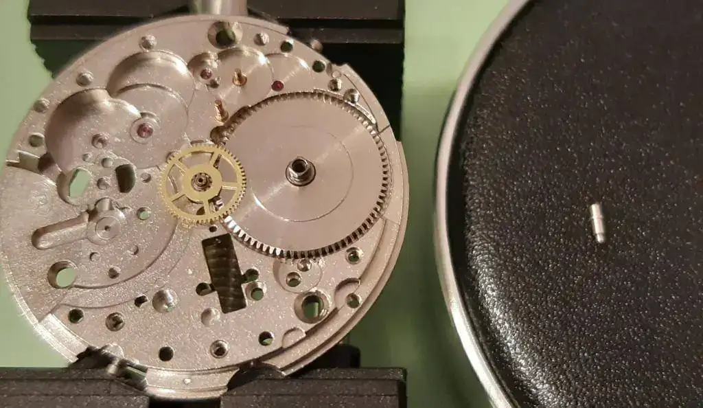

26 y 27.- Quitamos el Resorte (26) y el Remo (27):
28 y 29.- Quitamos la Leva (28), una Rueda (29) y un Tubo engrandado a ambos lados (29 tubo):
30 y 31.- Quitamos la Rueda tocha de latón (30) y la Rueda pequeña de acero (31):
32 y 33.- Aflojamos ese tornillo de 1'2 mm y quitamos la Rueda grande (32) y El Cacharro que hay debajo de la rueda grande (33):

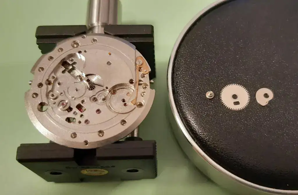

34 y 35.- Quitamos el Resorte de Latón (34) aflojando su tornillo de 1mm:

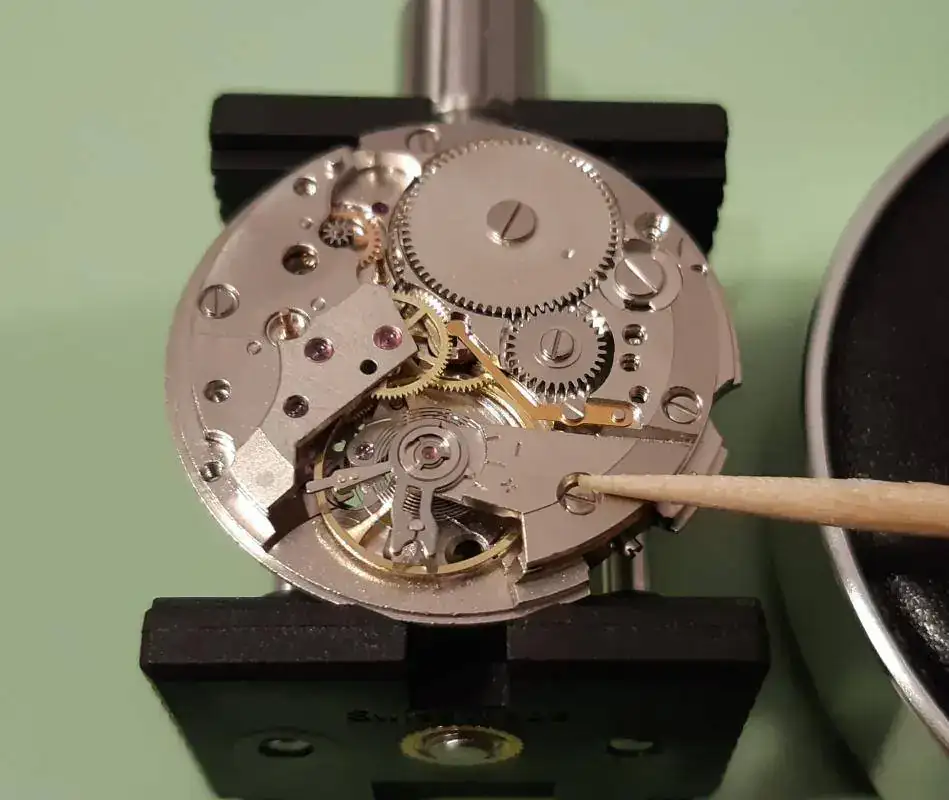

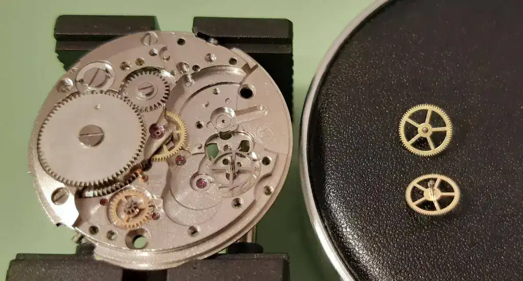

36 y 37.- Aflojamos el tornillo de 1mm que libera el Puente del balance (36). Ojo que debajo hay dos chapitas de latón para darle altura:

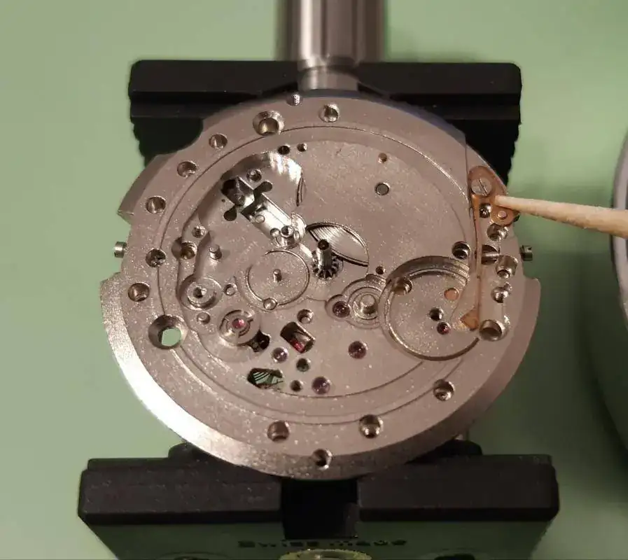

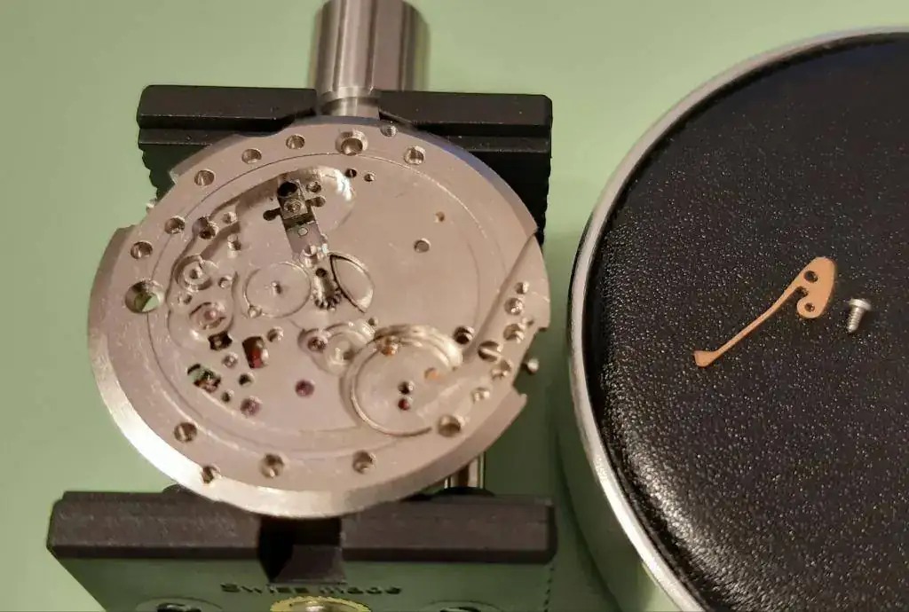

38 y 39.- Quitamos el tornillo de 1mm que libera la Chapa que sujeta el Áncora (si es que eso es el Áncora) (38):
40 y 41.- Quitamos el ¿Áncora? (39). Jopeta, es que no sé de lo que hablo y voy a parecer gilipollas....
42 y 43.- Aflojamos el tornillo de 1mm que sujeta el Resorte de latón que empuja la segundera (42):
44 y 45.- Quitamos el Tubito de los segundos (44):
46 y 47.- Aflojamos el tornillo de 1mm que libera el ¿Puente del Rodaje? (46):

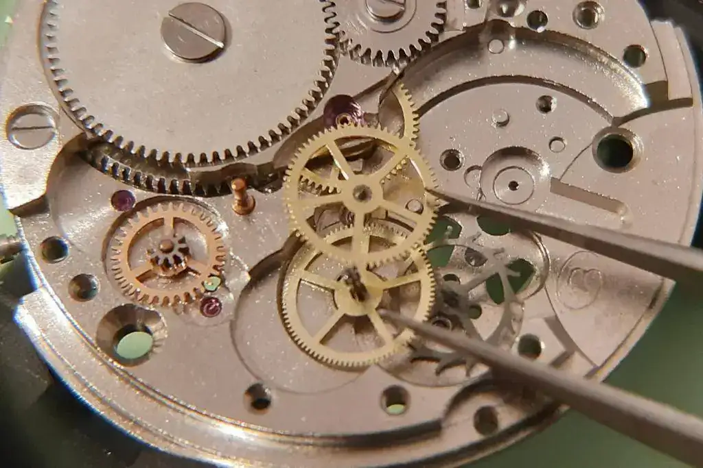

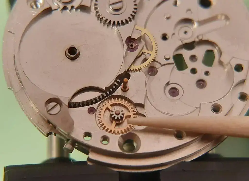

48 y 49.- Quitamos la Rueda de latón superior (48) y la Rueda de latón inferior (49). La superior lleva el tubo largo hacia abajo y la inferior lleva el tubo largo hacia arriba (cuando me pongo técnico no tengo rival):
50 y 51.- Quitamos la ¿Rueda de Escape? (50):
52 y 53.- Aflojamos el tornillo que libera la Rueda Mazo tocha (52):
54 y 55.- Quitamos esta Rueda de latón (54).-
56 y 57.- Aflojamos el tornillo de 1mm (ojo que este es inverso, se afloja el sentido contrario al habitual) que libera una Rueda muy maja (56). Entre el tornillo y la rueda hay una arandela:
58 y 59.- Aflojamos el tornillo de 1mm que libera Una Chapa rara (58) bajo la cual hay un Resorte (59):
60 y 61.- Aflojamos tres tornillos de 1mm que liberan otra Chapa Grande (60):
62 y 63.- Quitamos el tetón que pulsamos para sacar la tija (62):

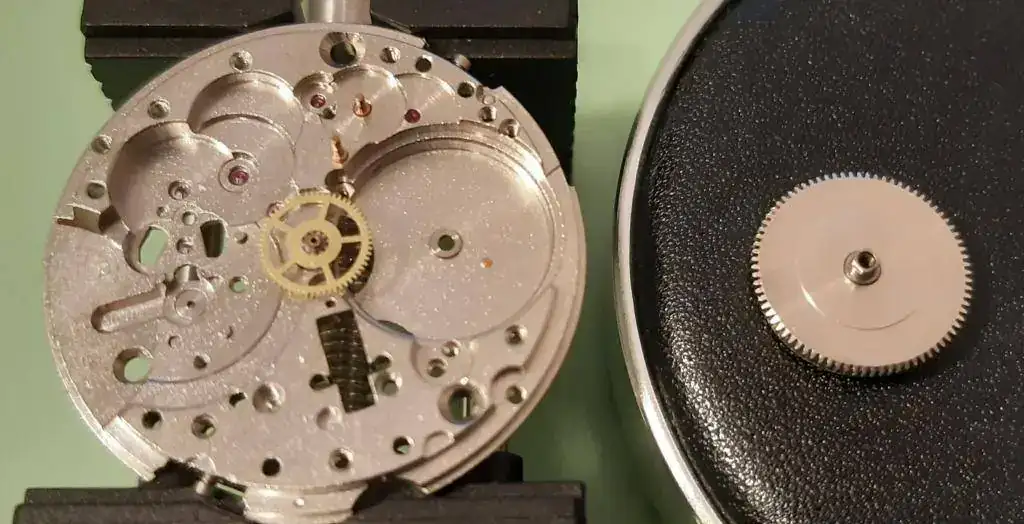

64 y 65.- Quitamos la Rueda que tiene el muelle de carga dentro (64):

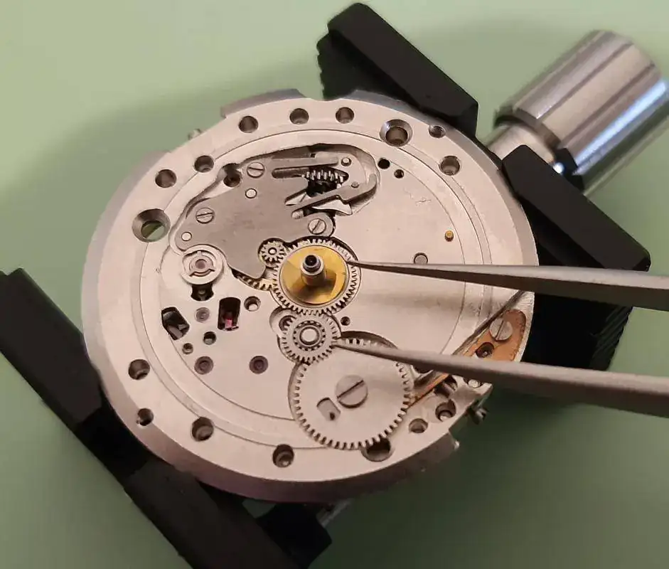

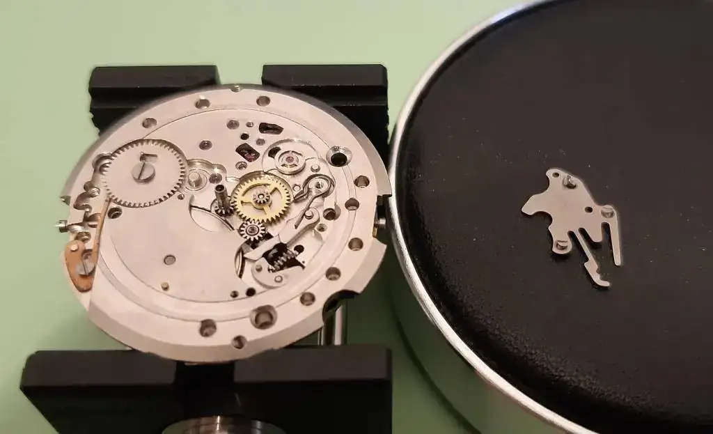

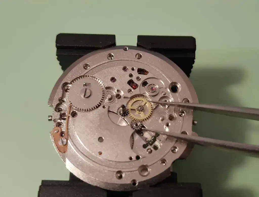

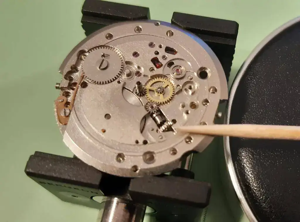

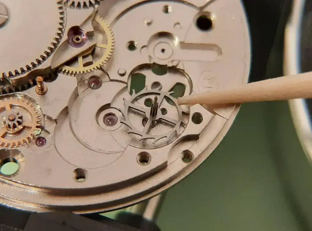

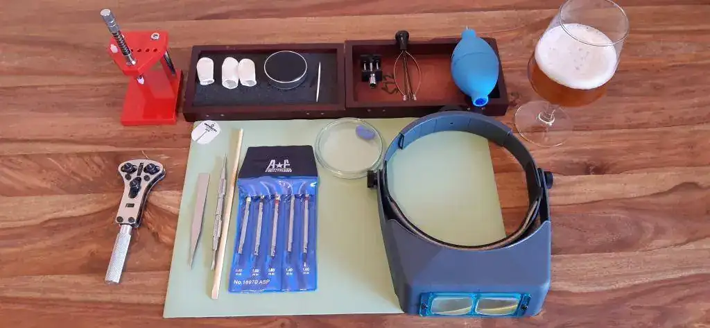

Ver el archivos adjunto 793959
Ver el archivos adjunto 793960

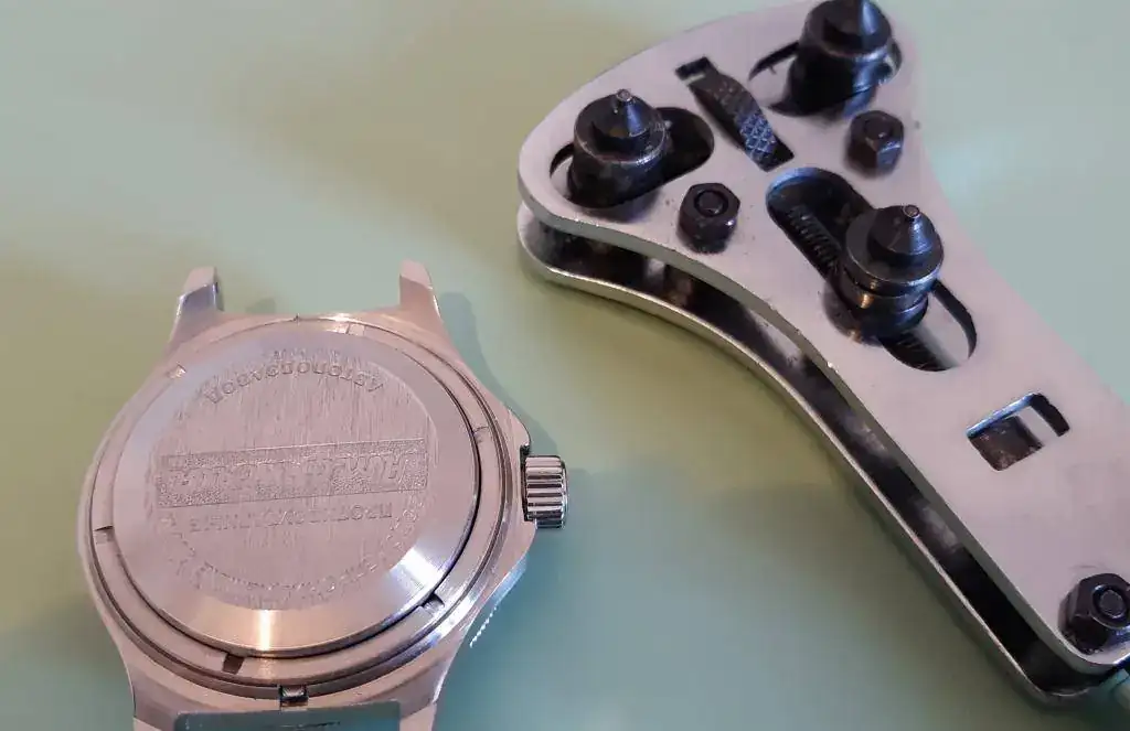

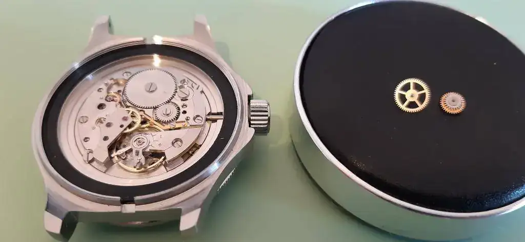

Ver el archivos adjunto 793961
Vamos al grano:

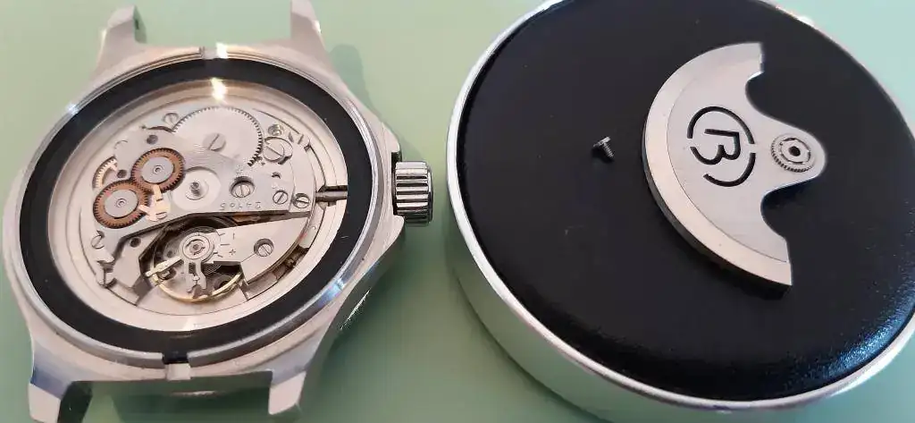

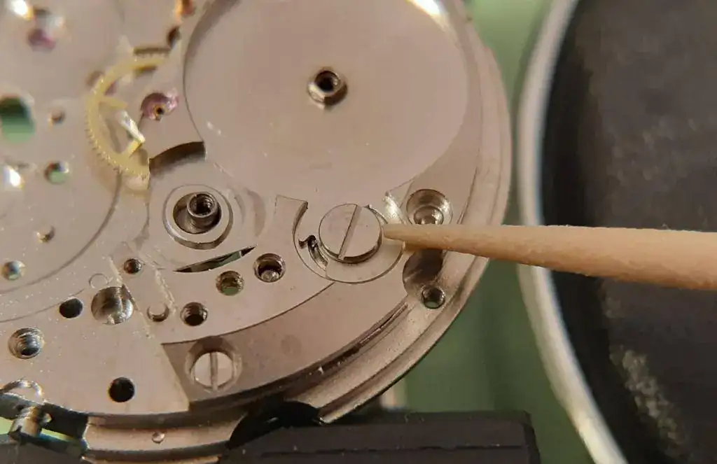

Ver el archivos adjunto 793962
Ver el archivos adjunto 793963
Ver el archivos adjunto 793964
Ver el archivos adjunto 793965

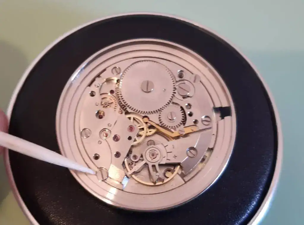

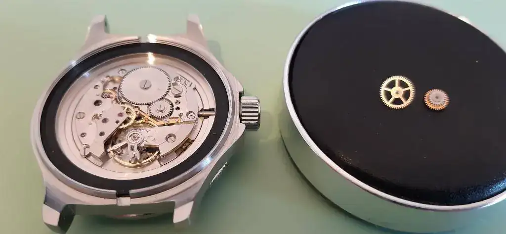

Ver el archivos adjunto 793966
Ver el archivos adjunto 793967
Ver el archivos adjunto 793968
Ver el archivos adjunto 793969

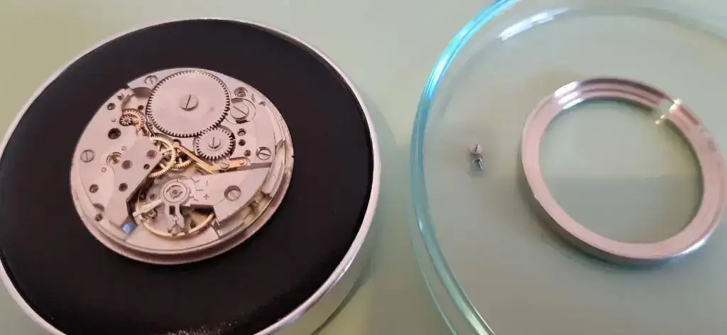

Ver el archivos adjunto 793970
Ver el archivos adjunto 793971

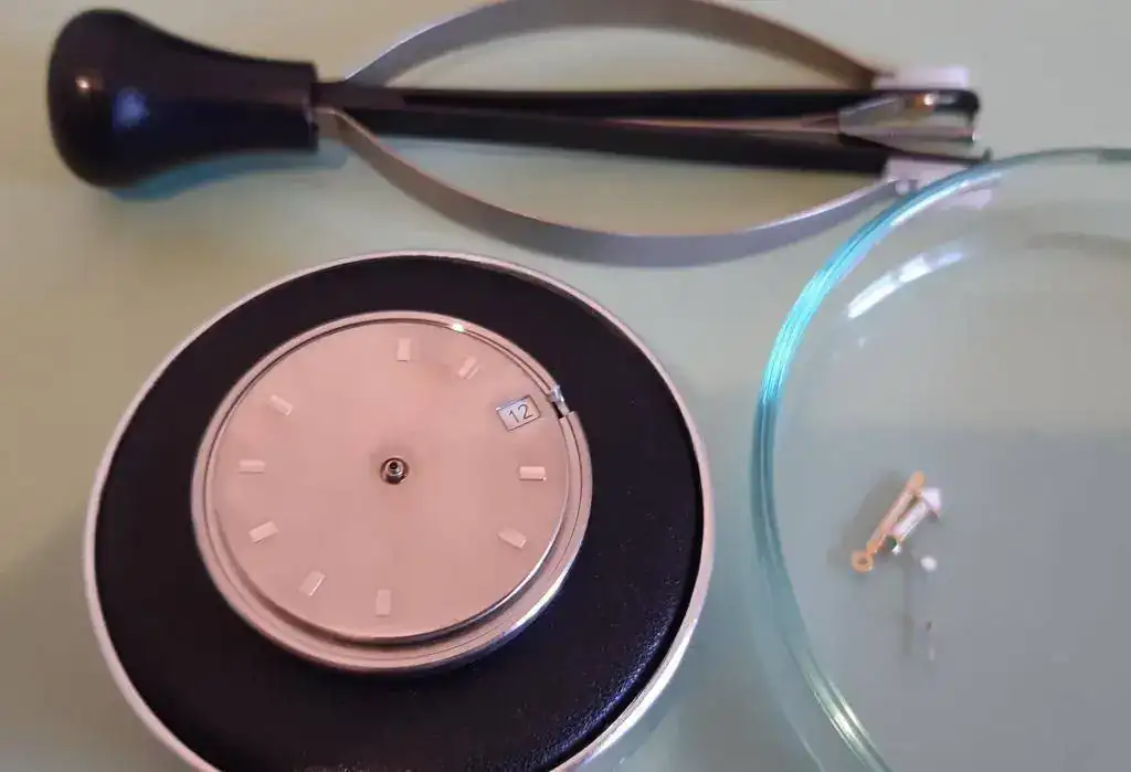

Ver el archivos adjunto 793972
Ver el archivos adjunto 793973
Ver el archivos adjunto 793974
Ver el archivos adjunto 793975
Ver el archivos adjunto 793976
Ver el archivos adjunto 793977

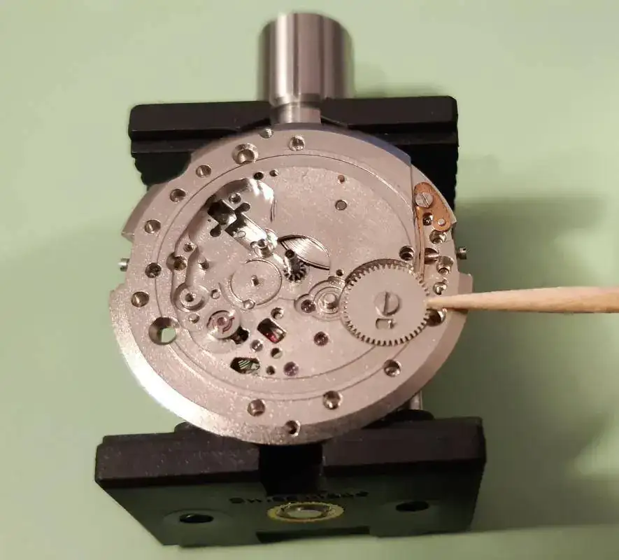

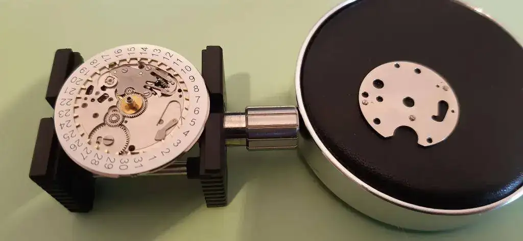

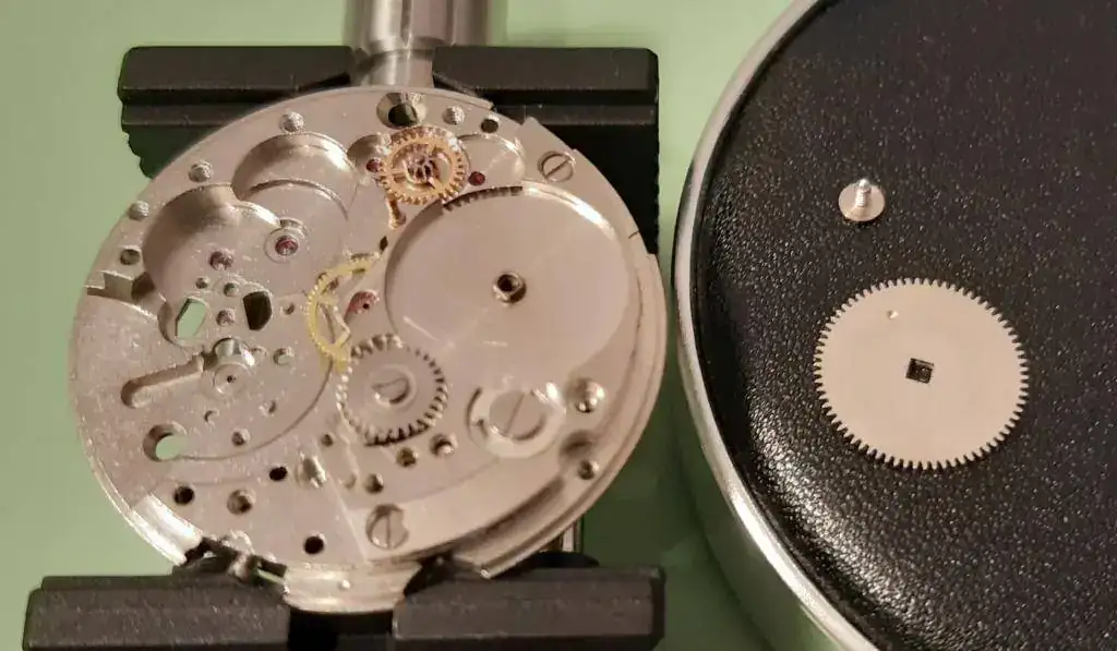

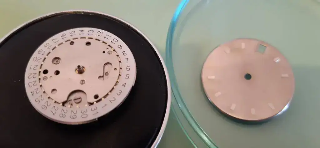

Ver el archivos adjunto 793982
Ver el archivos adjunto 793983

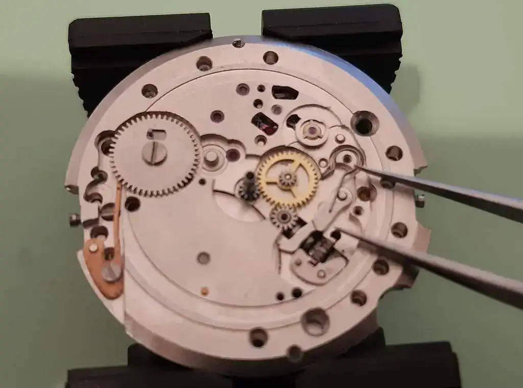

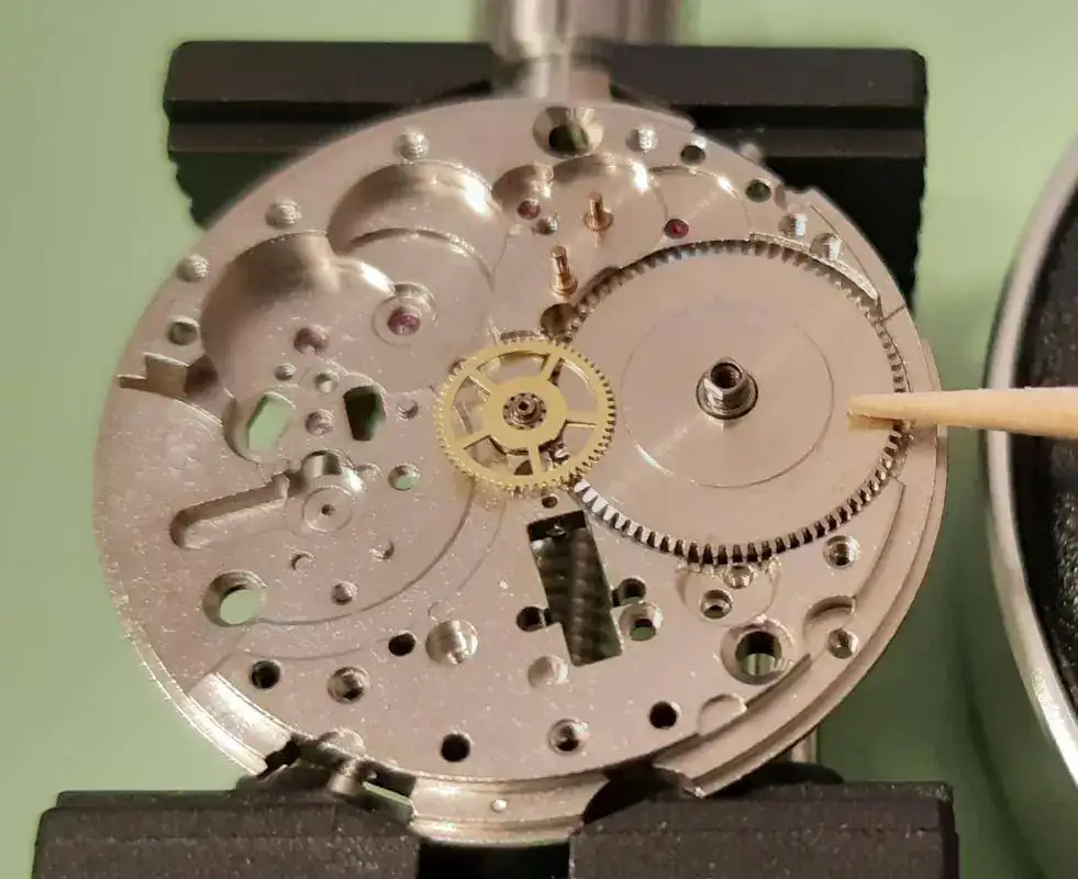

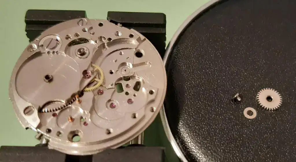

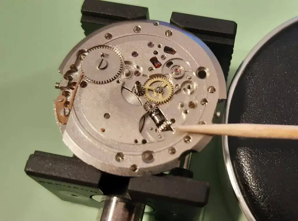

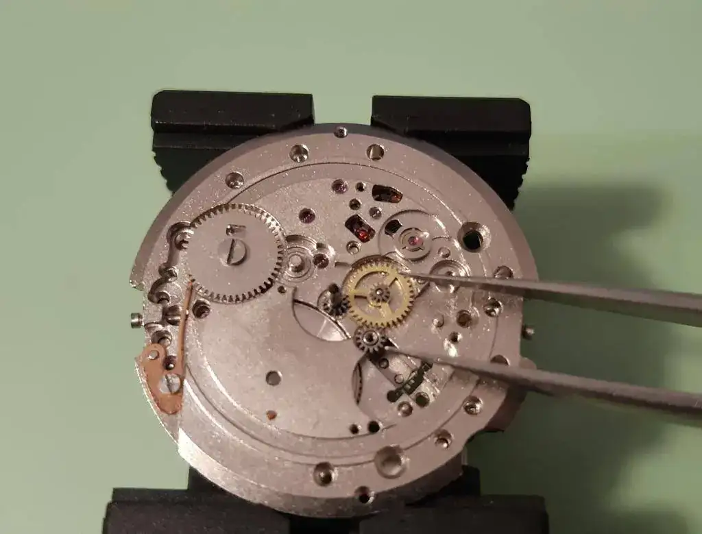

Ver el archivos adjunto 793984
Ver el archivos adjunto 793985

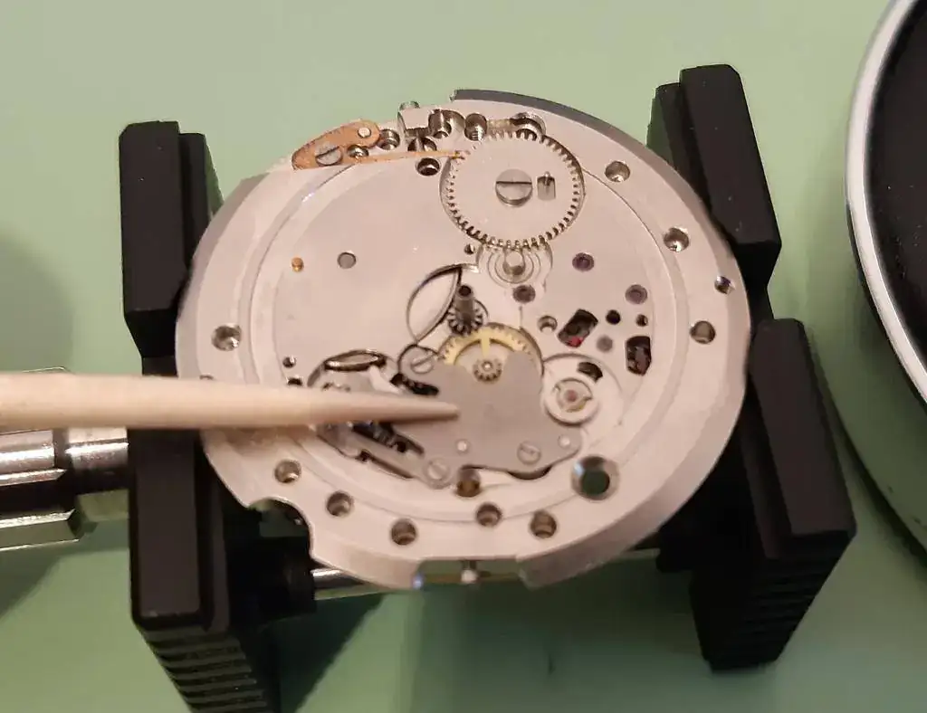

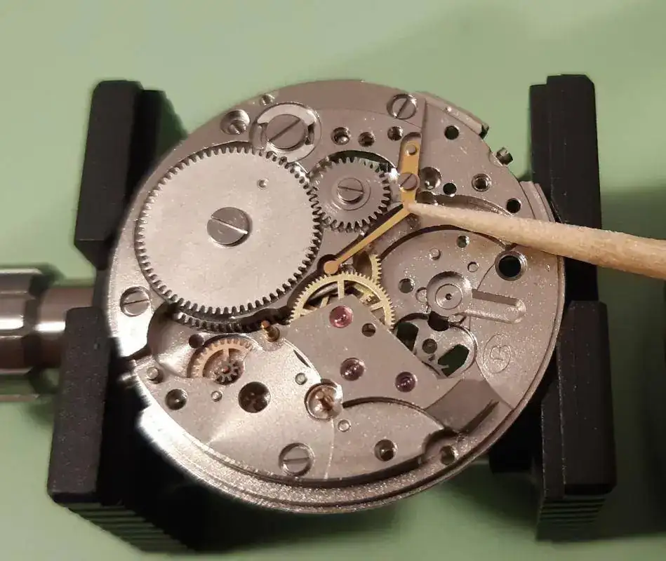

Ver el archivos adjunto 793986
Ver el archivos adjunto 793987

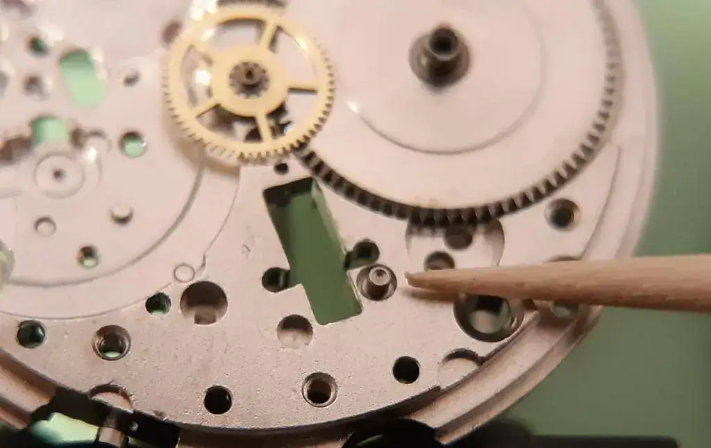

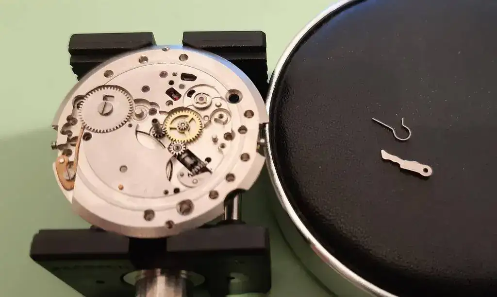

Ver el archivos adjunto 793988
Ver el archivos adjunto 793989

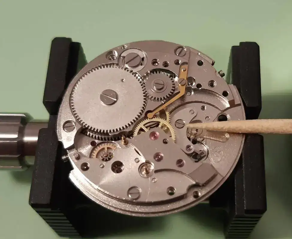

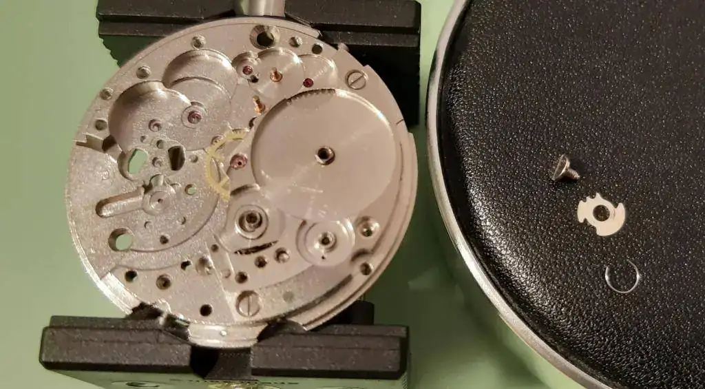

Ver el archivos adjunto 793990
Ver el archivos adjunto 793991

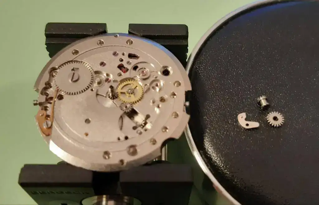

Ver el archivos adjunto 793992
Ver el archivos adjunto 793993

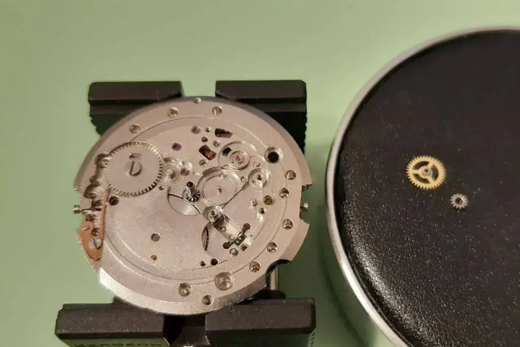

Ver el archivos adjunto 793996
Ver el archivos adjunto 793997

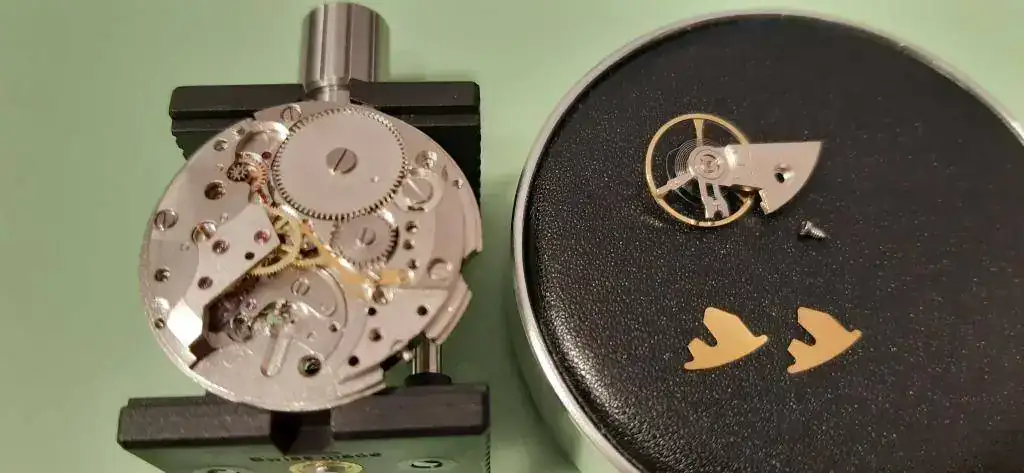

Ver el archivos adjunto 793998
Ver el archivos adjunto 793999

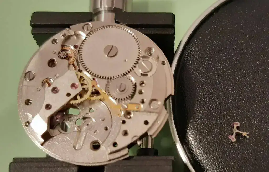

Ver el archivos adjunto 794000
Ver el archivos adjunto 794001
Ver el archivos adjunto 794002
Ver el archivos adjunto 794003
Ver el archivos adjunto 794004
Ver el archivos adjunto 794005

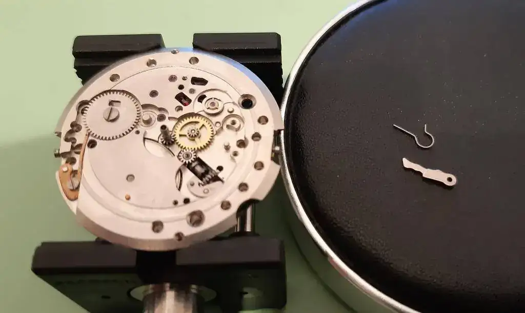

Ver el archivos adjunto 794006
Ver el archivos adjunto 794007

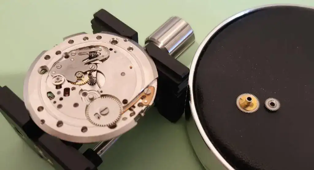

Ver el archivos adjunto 794008
Ver el archivos adjunto 794009

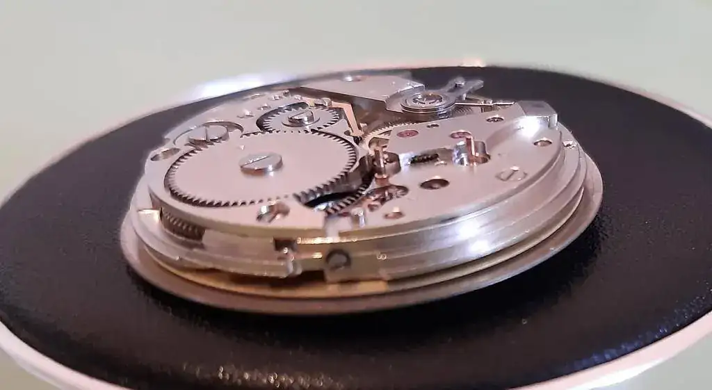

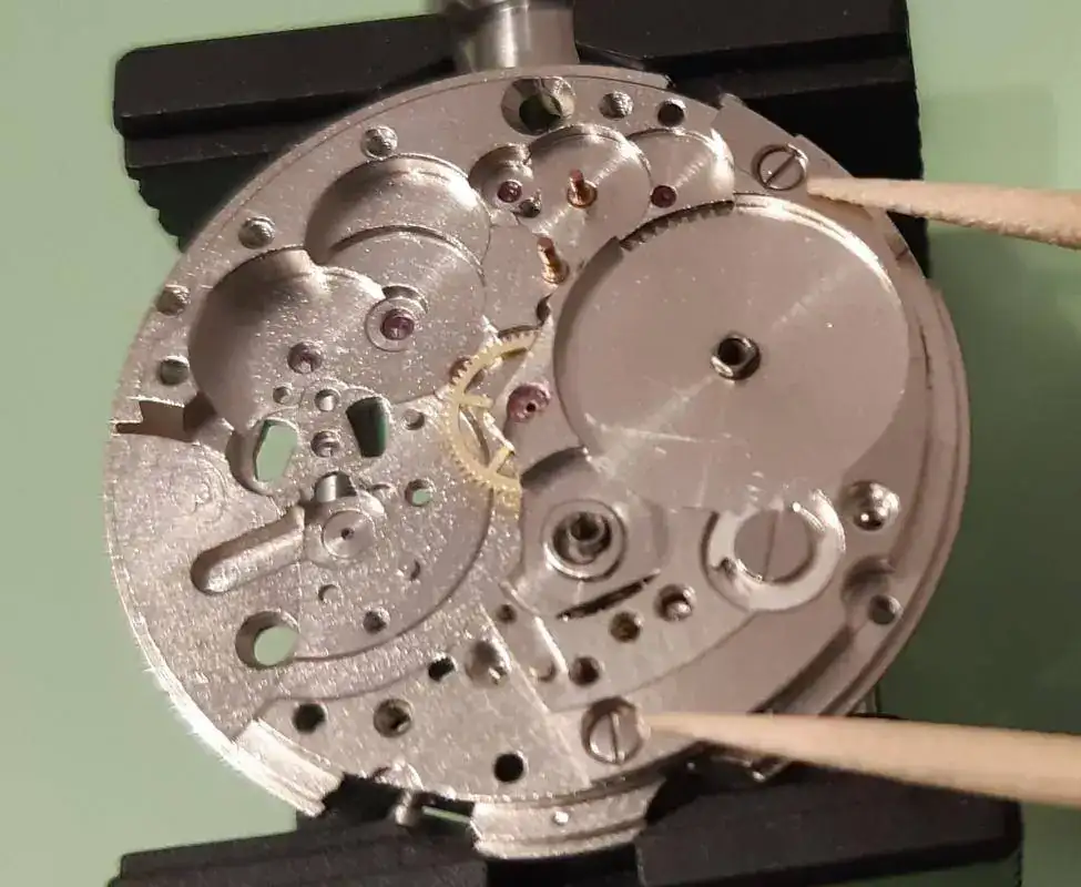

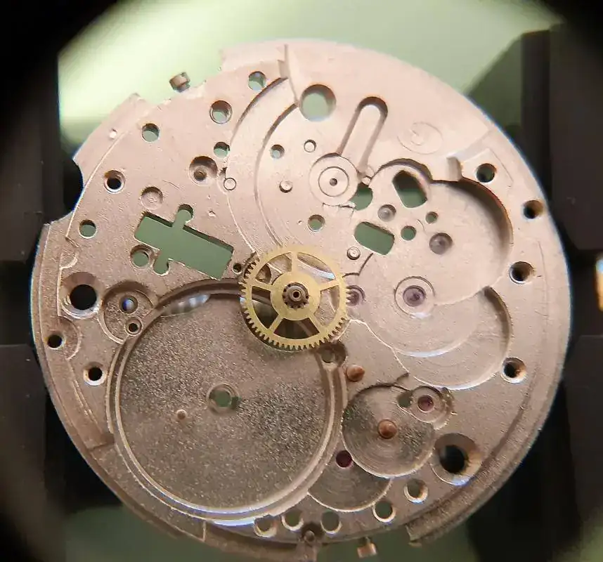

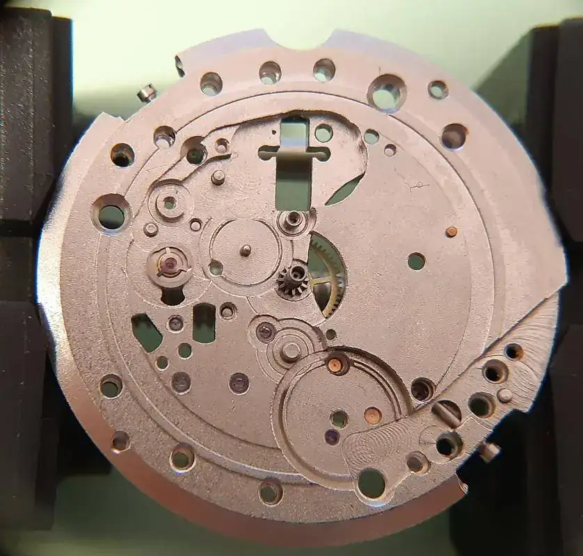

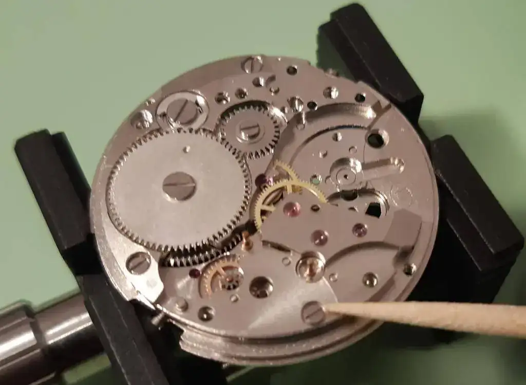

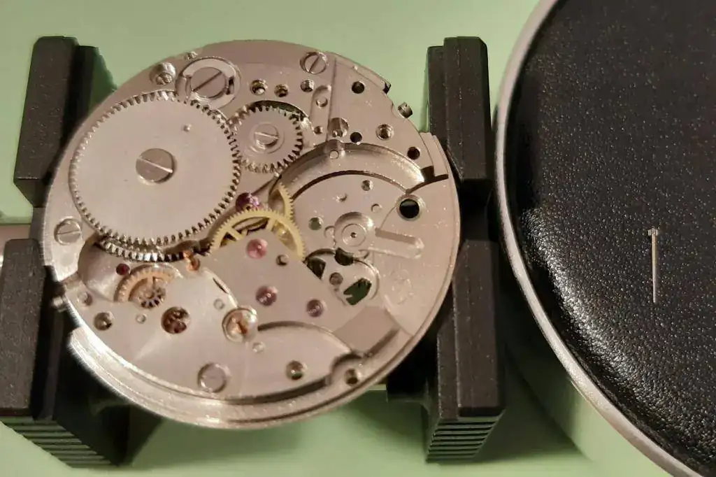

Y así nos queda la Cara A:

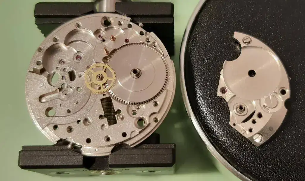

Y así la Cara B:
Y no olvidéis hidrataros bien y proteger vuestras cabezas de las ondas electromagnéticas, que está la cosa muy mal:

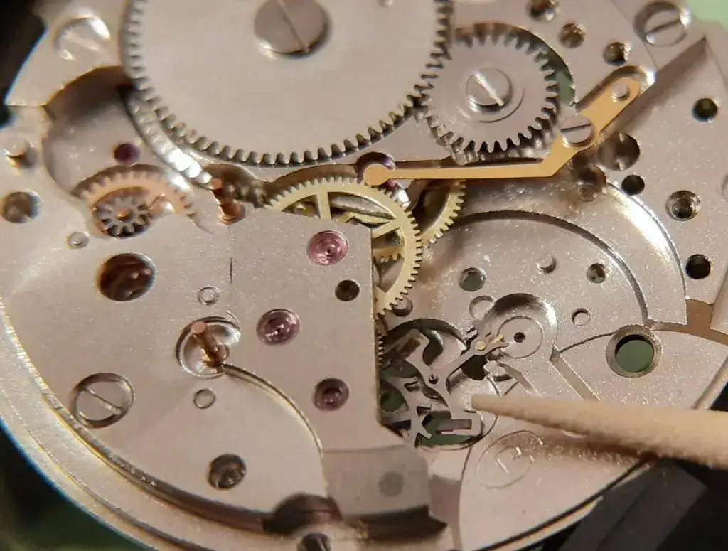

"chapa amorfa", "cacharro que hay debajo de la rueda grande", "rueda mazo tocha", "rueda muy maja", "chapa rara"...., Arkaitz, te lo digo en serio, muy en serio...planteate ESCRIBIR un tutorial, un libro o lo que sea con ese vocabulario tan técnico. Lo compraré sin duda, armar no se si armaré o desarmaré un reloj, pero que me iba a reir un rato...fijo!!! :clap::clap::clap:. De todos los tutoriales que he visto, el tuyo es el mas divertido, el que mas ganas me han dado de desmontar un reloj (quizá la cañita ayude un poco). Gracias!!:yes:
Por cierto, esas dos chapitas que hay debajo del puente del volante -o como se llame-, a veces solo hay una, para que carajo sirve??
Muchas gracias Álvaro.
Igual con esto de quedarse en casa me da tiempo a mirar cómo se llaman las piezas, pero de momento improvisamos.
Las dos chapitas debajo del "puente del volante o como se llame" creo que son para corregir la altura del puente y que haga la presión justa sobre el volante.
Vamos, que no tengo ni idea, es una suposición. Por eso a veces hay sólo una, pero si necesitan más altura le ponen otra.
¿puede tener lógica?
