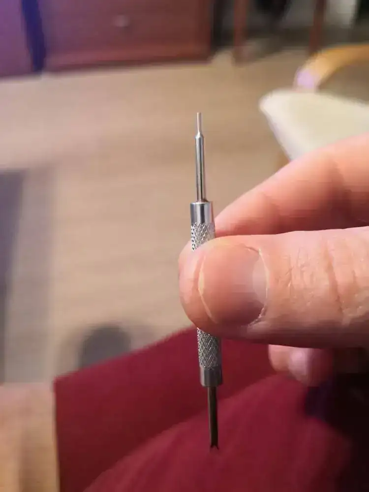

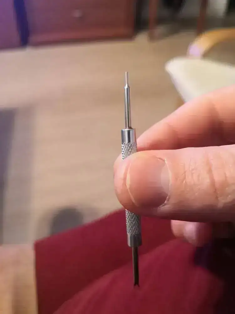

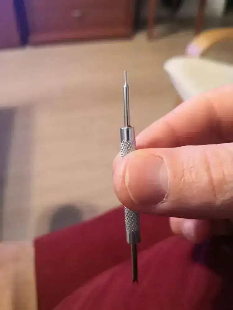

Mirad lo que acaba de llegar a mis manos
Ya por lo menos voy a poder cambiar las correas. Pero veo esto tan afilado, hay algún truco para usarlo que no cause ningún arañazo ni nada en el reloj?

Hacerlo en una mesa adecuada, con buena luz y lupa si te hace falta y con cuidado.
PD. si eres muy zarpas puedes proteger la caja con cinta y correa para no arañarlas (me refiero al util para sacar y poner los pasadores)

No hay por ahí algún video o algo que lo vea? Me estoy imaginando encintando el reloj, o la correa,.. Cinta cual? Alguna especial, de carrocero,..? 🙂
La cinta de carrocero no protege mucho, mejor cinta aislante o cinta americana.
Esa herramienta sirve para quitar pasadores de correas con la parte con dos puntitas, la de abajo de la foto, la que está hacia arriba se suele utilizar para pasadores de armis, pero en la mayoría de los casos están muy duros (aparte de que hay que asegurarse de desplazarlos en la dirección correcta) y usar ese punzón puede ser complicado.

De momento voy a practicar con un viceroy que lo tengo aparcado sin usar (es que no me gusta). Como tiene las correas anchas... Pero lo que veo que hay poco margen para meter el artilugio.. O es que esta correa es muy dura.. Se hace al final. Valiente tontería!! Diréis algunos.. Jajajajaj

Con correas con poco margen, en realidad con todas, yo suelo usar una navaja, de hecho si vas a una relojería lo harán así.
Esas herramientas especializadas suelen servir para soltar los pasadores de los armis con endlinks porque no hay flexibilidad y con la navaja es casi imposible casi siempre.
