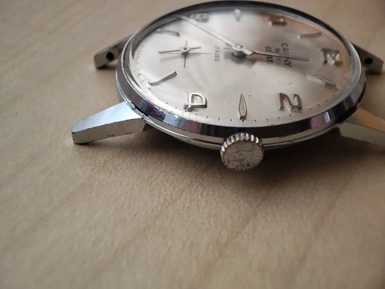

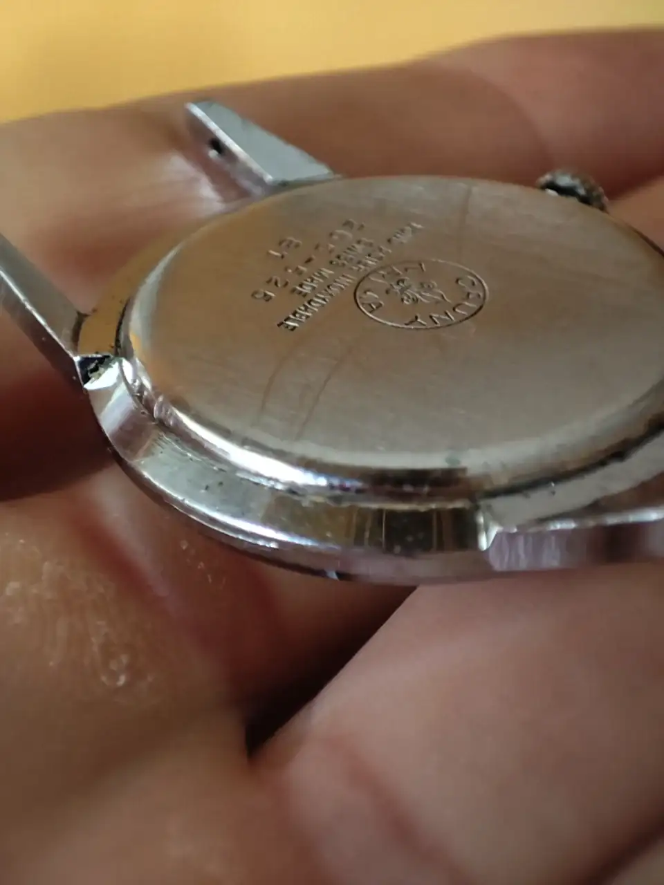

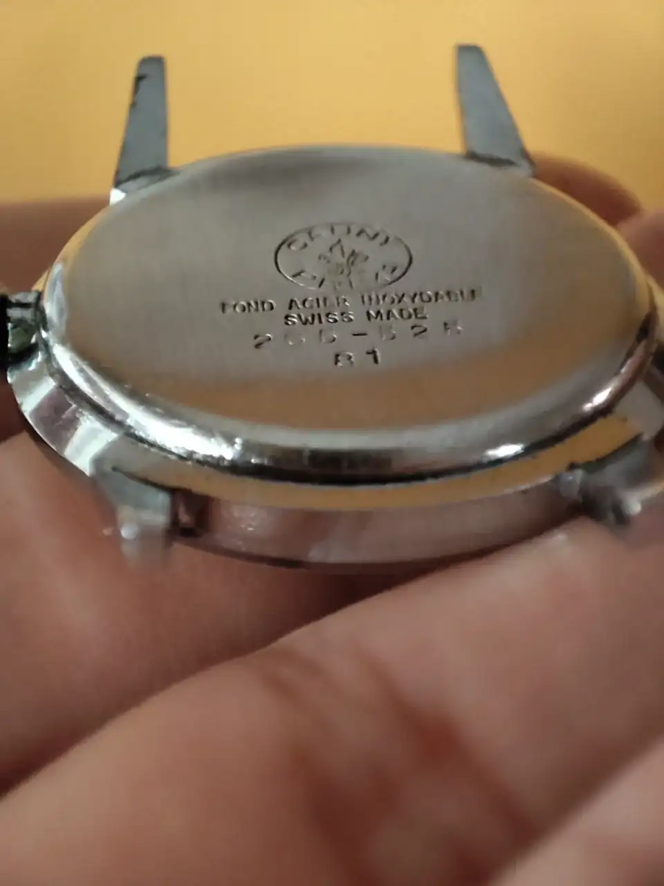

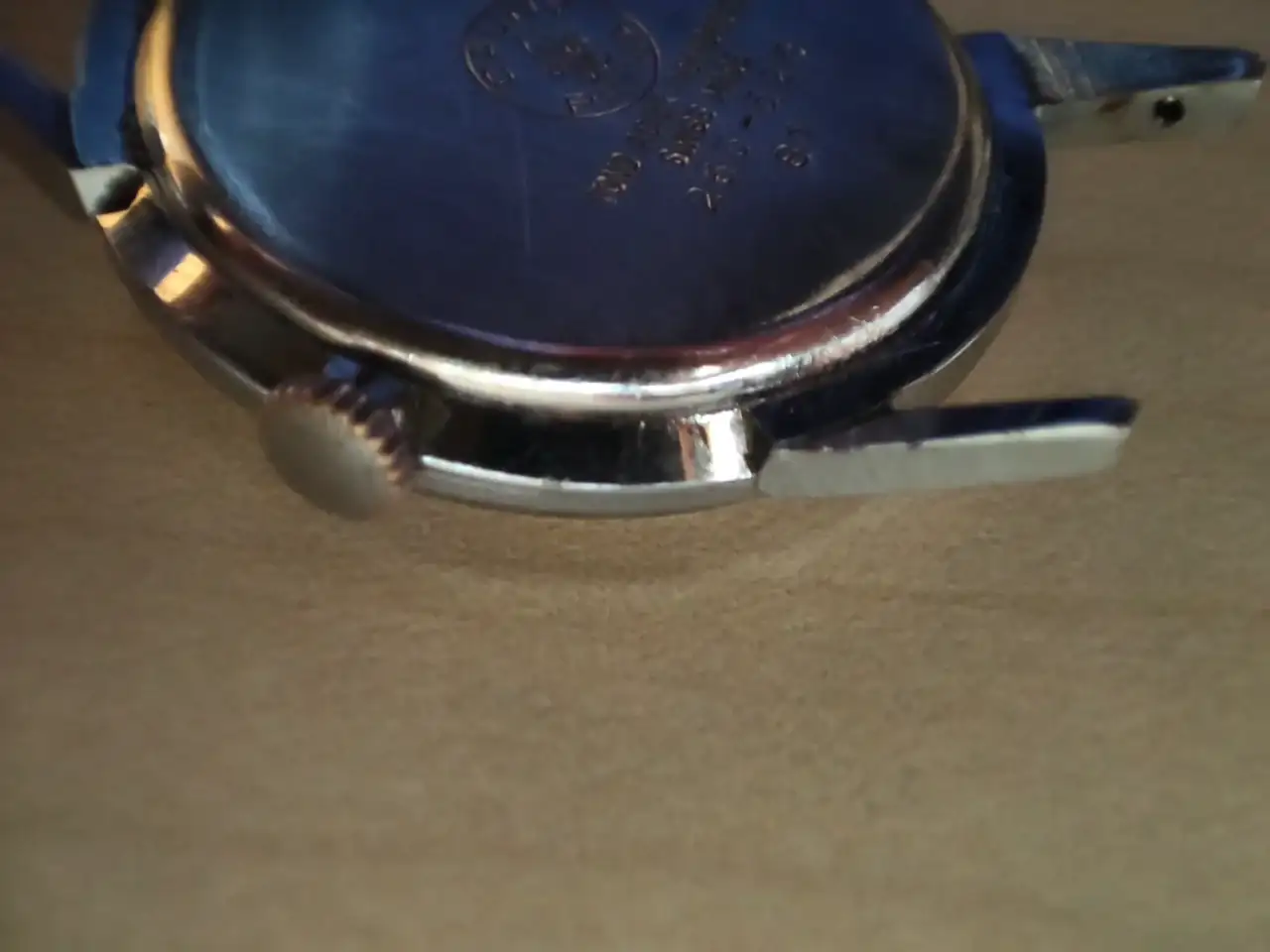

Buenas tardes compañeros, estuve ayer una hora intentando abrir la tapa de un Cauny Swiss Cadet de mujer, para extraer la maquinaria y no encontré la manera de hacerlo. Quité el bisel + cristal pero por ahí no salía, solo pude quitar las manecillas. Me dispuse previamente a intentar quitar la tapa trasera que va a presión, pero no encontré muesca alguna, ni ningún hueco para meter la navaja o similar. La tapa trasera tiene una forma curvada en la parte que se une con la caja. Una curvatura pronunciada que hace que no vea nada por donde meterle mano, para meter la navaja, como si no estuviera hecho para abrirla por ahí. ¿Como creéis que puedo abrir esa tapa? O si es por otro lado por donde puede ser? Gracias a todos y al foro.

Parece una caja monobloque, si es así el movimiento solo saldrá por delante y debe de llevar tija partida.
La verdad es que parece que debe de salir por delante por qué en el bisel sí tiene una hendidura. La corona funciona tanto para cambiar la hora como para dar cuerda, entonces la tija parece estar bien

Busca con una lupa donde meter la navaja. Sin duda se abre por detrás. Como verás, la tapa pone que es de acero inoxidable por lo que el resto es cromado.
Las muescas suelen estar en uno de los 4 puntos a 90 grados alineados con el texto de la tapa.

Cuando te hablo de tija partida no es que esté rota, cuando la caja es monobloque la tija se compone de dos partes para poder sacar el movimiento.
Si es verdad compañero, no he visto nunca una caja monobloque, entonces no estoy demasiado familiarizado, es verdad que que la tija es diferente a las habituales, he estado investigando un poco. He podido encontrar uno igual y es una tija génerica. Habrá que hacerse con una herramienta más afilada y probar a sacar la tapa trasera

El reloj es de tapa y bisel a presión, en estos casos que carecen de muesca, los suelo abrir con navaja, o escarpa bien afilada, coloco el reloj de canto sobre un tas de metacrilato con agujeros, de forma que la corona quede resguardada, apoyo una navaja bien afilada entre carura y tapa, y golpeo con un martillo sobre la navaja o escarpa, una vez abierto, con la ayuda de un limatón le hago la muesca, sobre las 9 horas, para facilitar la apertura.

Gracias, como siempre, por contestar Galy. Probaré a ponerlo de canto sobre el tas y golpear con el martillo. Luego le haré un poco de muesca con la lima para otra ocasión.
Gotzon555 tiene razón, si pone fondo de acero efectivamente se tiene que abrir por detrás.
