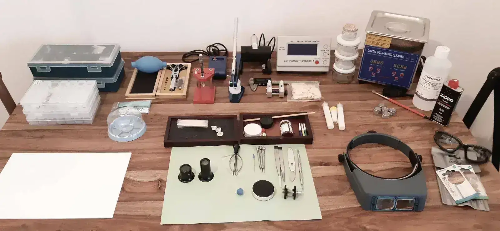

Os muestro "El Desguazatorio".
Todo me cabe aquí gracias a mis años de experiencia con el Tetris:

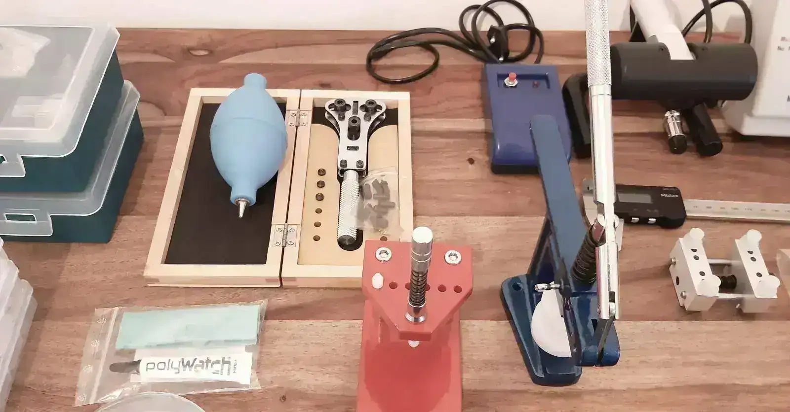

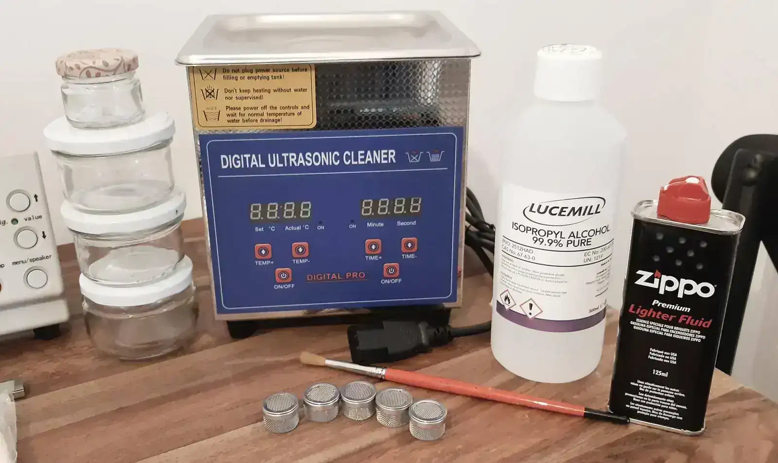

Lavado: ultrasonidos, alcohol, chofa de mechero, pincel, cestillos y botes para no gastar mucho líquido. Además agua y Fairy:

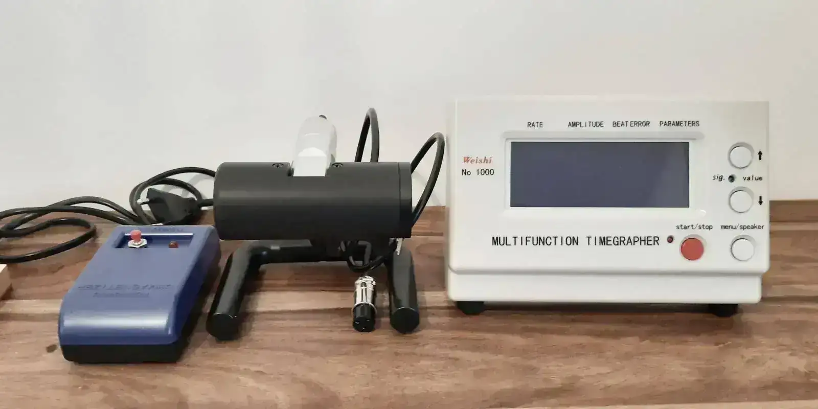

La Máquina cara que hace "Ping" y el desmagnetizador nucelar:

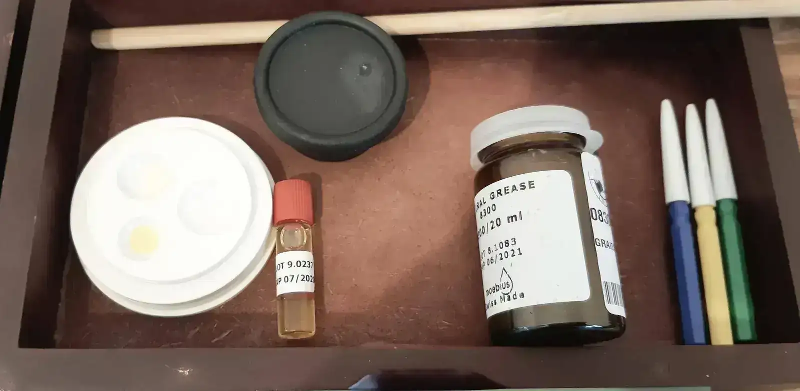

Lubricacion y eso:
Tengo más aceites que un camarada tuvo el detalle de donarme, pero estos son los básicos que uso.

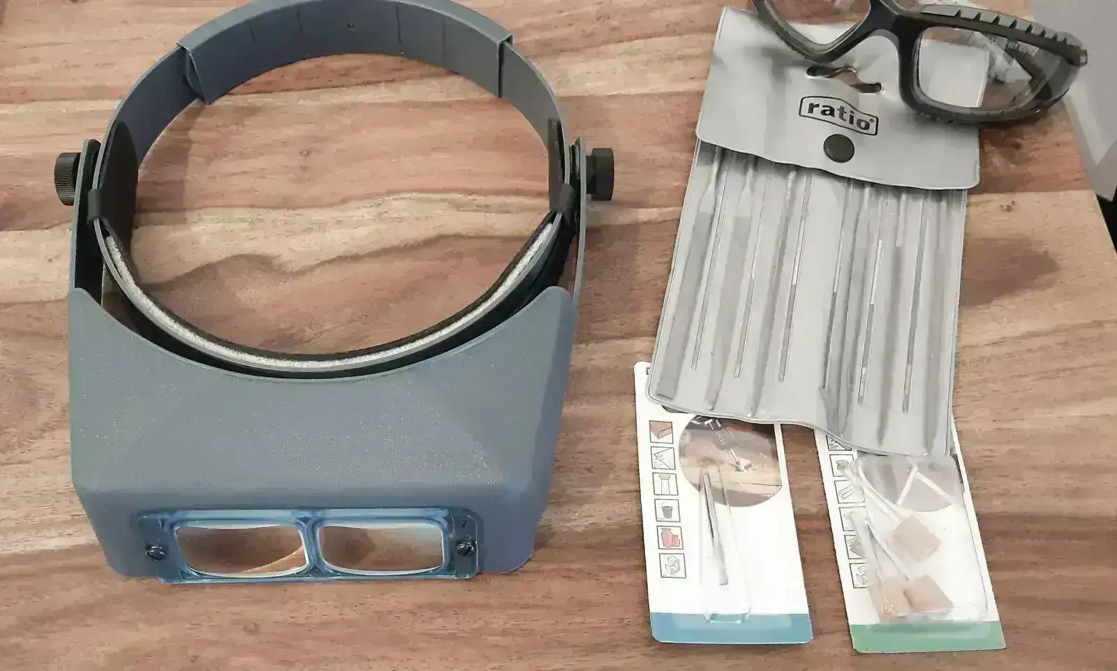

Optivisor que es mi herramienta más preciada y uso para todo y herramienta pesada para destruir cajas. No pongo la dremel pero está ahí:

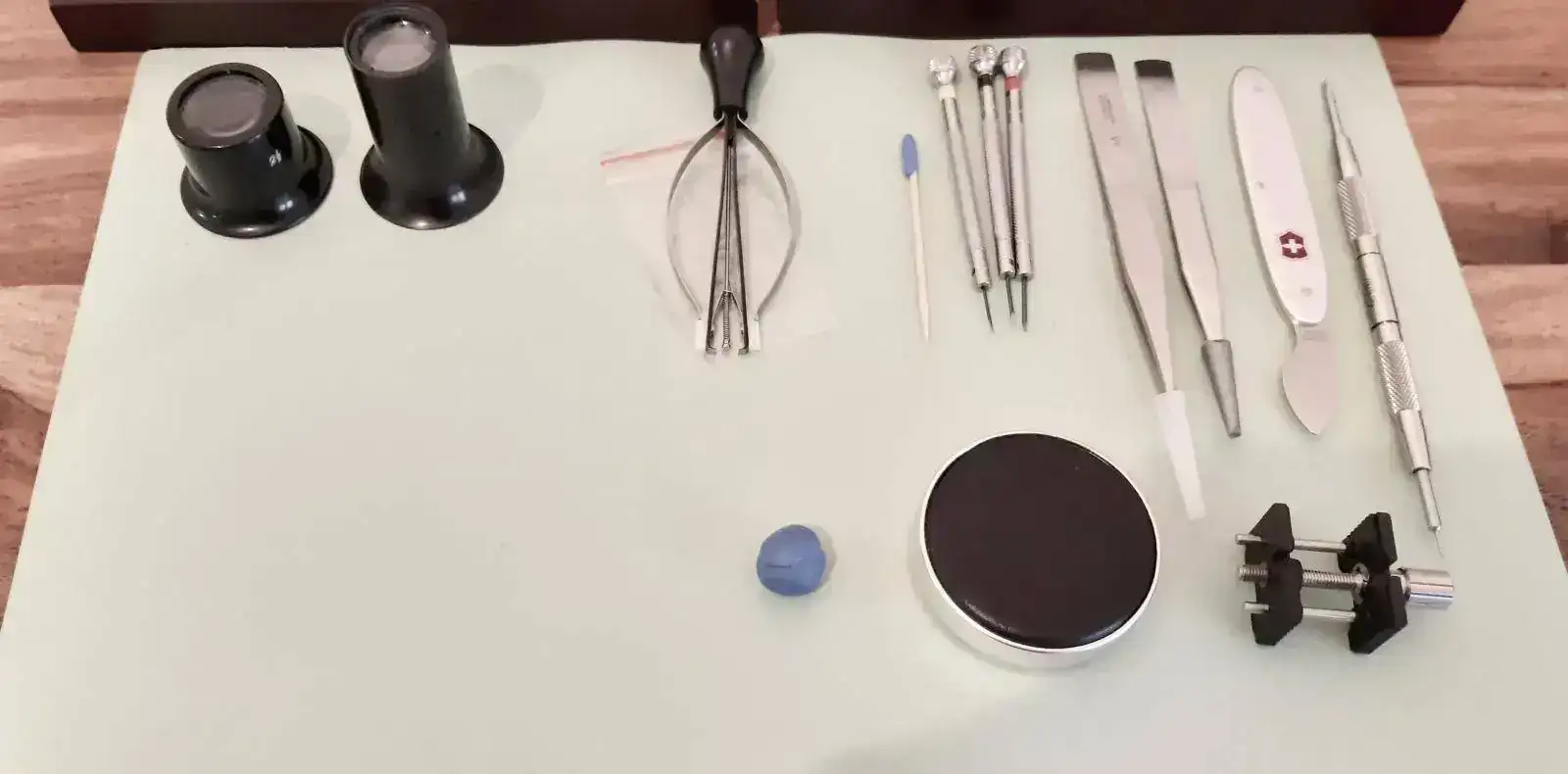

Cacharros habituales:
Herramientas básicas:

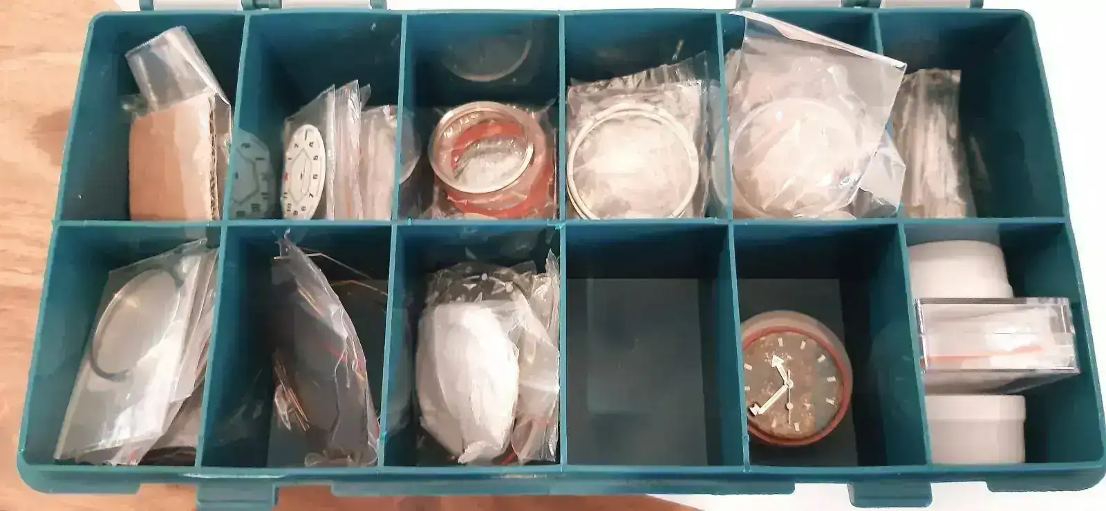

En esta caja guardo piezas para Modtoks:

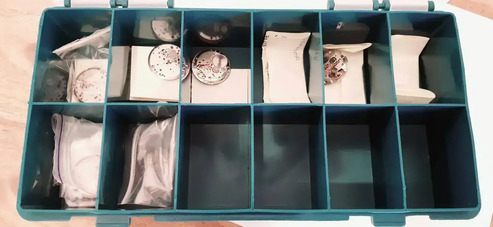

En esta tengo movimientos rotos, a medio romper, y arreglados:

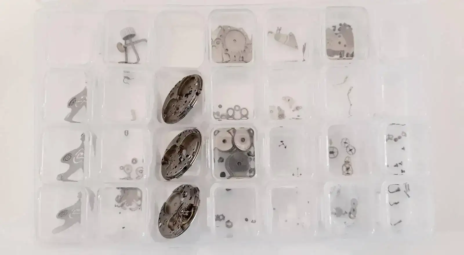

Y en estas cajitas guardo las piezas que voy recuperando. Una para Vostoks manuales, otra para automáticos y otra para Raketas:

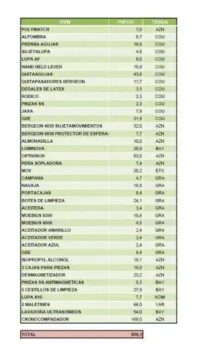

Y esto creo que es importante, igual es información útil para algunos aunque para mi es como una puñalada en el costado:
Esto tiene la culpa de que haya tenido que dejar pasar un montón de relojes que me chiflan.
Ahí podéis ver lo que he pagado y dónde lo he comprado.

Estás bien surtido. Me gusta mucho lo ordenado que lo tienes todo.
Me ha llamado la atención el optivisor. Nunca he tenido un aparato de esos pero veo que son caros. Supongo que sirvan para aumentar, no? Por lo que comentas estás contento con él.
Algo básico para mí, y también como asignatura pendiente, es un juego de destornilladores y una pinza profesionales, pero me echa para atrás el precio. A ver si algún día me animo porque sé que será dinero bien invertido.
Otra herramienta que necesito de más calidad es una llave jaxa, de tres puntos o de dos. ¿Me podrías recomendar alguna de gama media sin llegar a los precios de Bergeon? Es que las chinas-chinas pecan de holgura y las puntas tampoco son lo mejor que digamos.
Repito, me encanta el taller que tienes montado y también el concepto de portabilidad, jejeje.

Hola Vania, gracias por tu comentario.
Respecto al optivisor ya he hablado mucho sobre él. Para mi es indispensable ya que tiene suficiente aumento para "reparaciones básicas " y al ofrecer visión en 3D me viene muy bien. Mi principal problema con los monóculos es que al no percibir profundidad yo me pierdo. Supongo que un profesional se acostumbrará. Yo todavía no.
En cuanto a destornilladores los míos son A&F. Gama media. Están bien. Total solo uso 3 y he comprado unas puntas y las voy limando si veo que se "escachuflan" las puntas (escachuflar es un término técnico que usan los expertos).
Para movimientos muy viejos, que siempre tienen tornillos cementados udo destornilladores chinos y un martillo. Si se rompen voy cambiando las puntas.
Mi jaxa es una mierda. Pero para abrir Vostoks y rusos ya trotados no hace falta más. He marcado alguna trasera pero es pillarle el truco.
A futuro yo cambiaré la Jaxa, el cacharro para poner agujas y algo más.
El quita agujas Bergeon tampoco me convence. Al final usó dos palancas que me dio otro colega.

Hola Víctor.
Esta limpiadora me encanta.
Yo la compré ahí. Creo que la mía es de dos litros. Tiene de todos los tamaños. Muy recomendable. Llegó en 5 días y limpia del copón, calienta el agua y todo. Y a precio de las muy cutres de amazon.
Los cestillos son estos:
https://www.ebay.co.uk/itm/300910382890
No son ninguna maravilla, cuesta un poco abrirlos, pero vamos, son cestillos, son baratos y cumplen su función.
Los de cobre y a rosca son mucho mejores, pero no me daba el bolsillo.

Hola Víctor.

Hola Víctor.
Me alegro de que te guste mi mazmorra de torturas.
