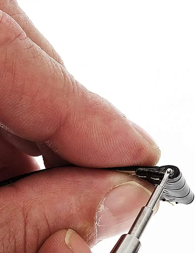

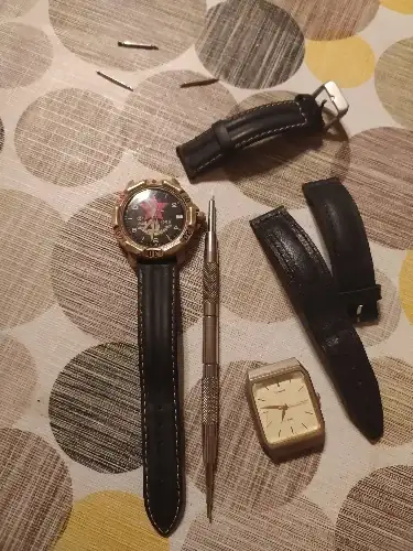

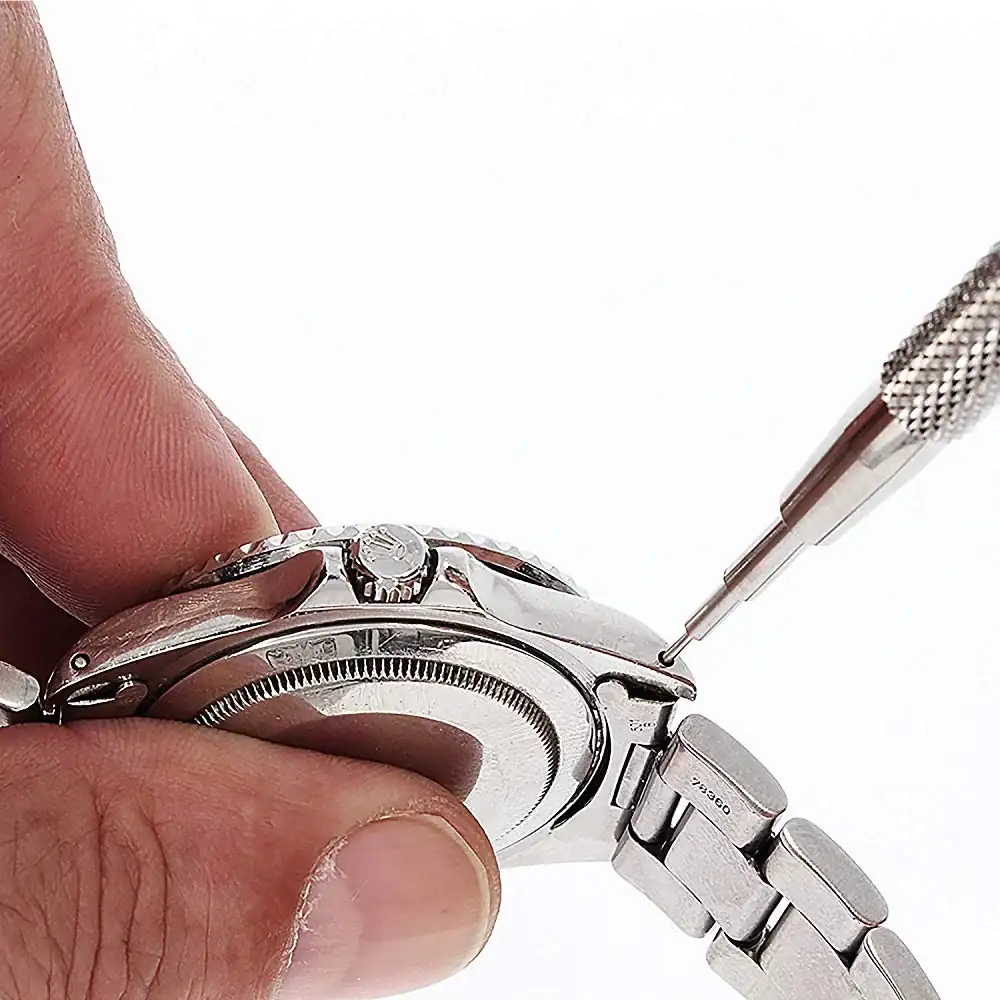

Yo, para el cambio de brazaletes y correas, utilizo la herramienta bergeon 6767f.
Hace poco tenia ya las puntas, una rota y la otra en mal estado, y por poco dinero se las he cambiado. Decir que le doy mucho mucho trote a esta herramienta, no es que se me haya estropeado prematuramente.
Es esta:

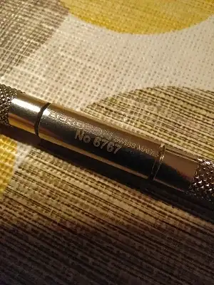

Le tengo ganas a la bergeon 6767 hay varias referencias y hay una que te viene con cuatro puntas que si no me equivoco son dos punzones y dos sacapasadores de dos medidas.
Para el resto pillo sitio con bol de palomitas
Ala edito que acabo de mirarlo, la 6767F es fina la 6767S es standar y la 6767SF es la que yo digo que viene con las dos medidas

Bueno acabo de revisar la pagina de bergeon, esta vez desde casa y con calma y no en el curro y con el teléfono y esto es lo que sale en la web
https://www.bergeon.swiss/catalogsearch/result/index/?p=1&q=6767
Resumiendo de nuevo, hay dos modelos el 6767S (standard) y 6767F (fine).
El standard la parte del sacapasadores es de 3mm y el fine es de 1mm, mirando algún foro por ahí recomiendan el fine para metal y el standard para no estropear las correas de cuero con algo tan fino como el fine
Y pongo mayúsculas EN AMBOS casos el punzón es de 0.8mm ya que no sale otro en la web (yo en un primer momento pensaba que también había dos medidas de punzón).
Perdón por ir demasiado rápido y poner mal la info (cagaprisas que es uno)
Me acabo de pedir el 6767F, jejejeje
Es esta:
Hablan maravillas del 6767, ya viene uno en camino, a ver, a ver...

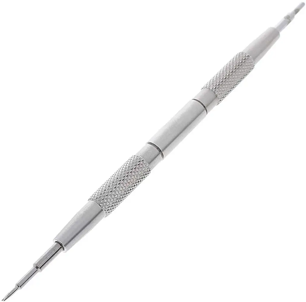

Aquí va uno de ejemplo:
las hay de diferentes tamaños y precios.

Ya te digo, por ese precio cumple perfectamente, además vendían hasta repuestos de puntas, quien da más, por cierto yo lo compre por 8€ con el envío.
