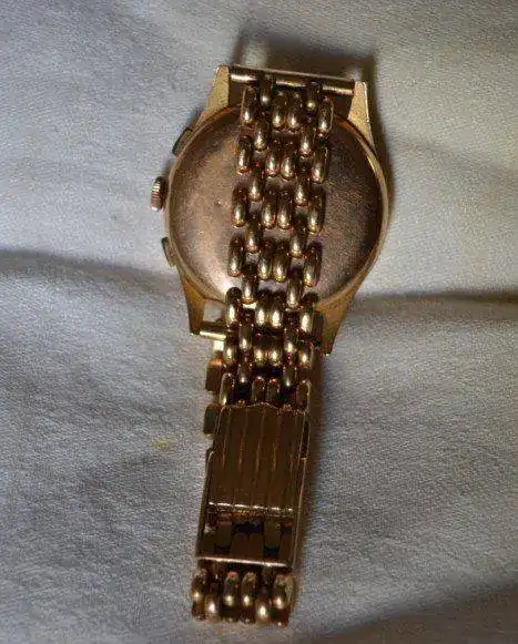

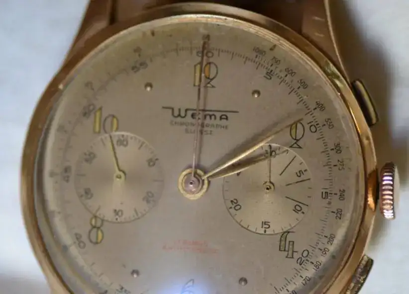

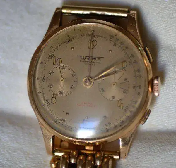

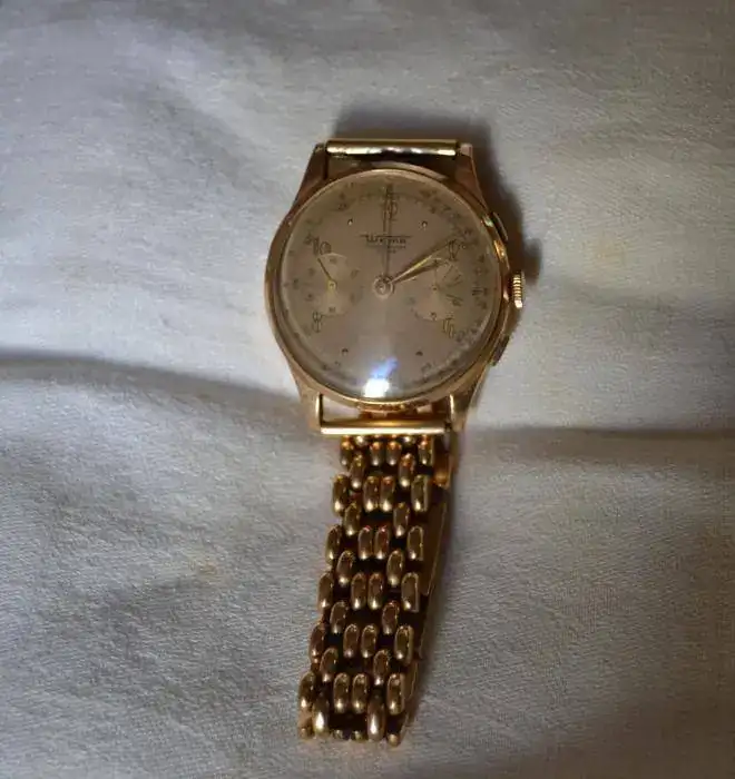

Aqui hay una foto, ya subire mas.
Hola Naranja, Después de vista la foto ya se pueden decir algunas cosas, La correa no tiene nada que ver con el reloj, posiblemente la puso el relojero cuando vendió el reloj. Sobre la marca, también se puede decir algo, en los años 40-50 estaban de moda los cronos, como solo 3 ó 4 firmas fabricaban las máquinas, por eso se registraron miles de marcas para vender cronos, de hecho no eran más que pequeños talleres que compraban la máquina a Landeron, Venus o Valjoux, compraban la caja a un cajista, hacian la esfera en un esferista y ellos se limitaban a juntarlo todo y venderlo.
Para saber que máquina lleva tu reloj, habría que ver una foto de la máquina, lo más normal sería que fuera una Landeron o una Valjoux.
Tocar un crono ya es más delicado, si tienes dudas en tu zona, el forero Francis (Tarancón - Cuenca) o Vodevil, son un especialistas en ellos, mandales un mensaje, pero hay que poner la foto de la máquina.
Muchas gracias por tu información tansdetemps. Intentare subir fotos de la caja. Un neófito como yo, ¿puede habrir la caja?. De momento subo otras fotos.

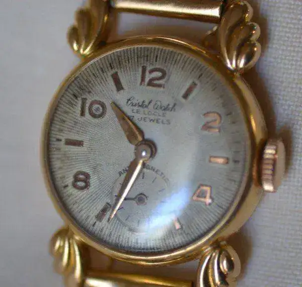

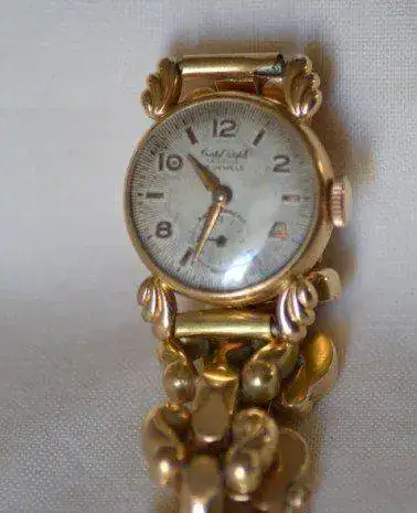

Y ya que he cogido la camara de fotos, unas fotitos del reloj de mi madre, en paz descanse, que tambien quiero arreglar
Me hace ilusión que en un tiempo, ambos relojes estarán funcionando y limpios...
