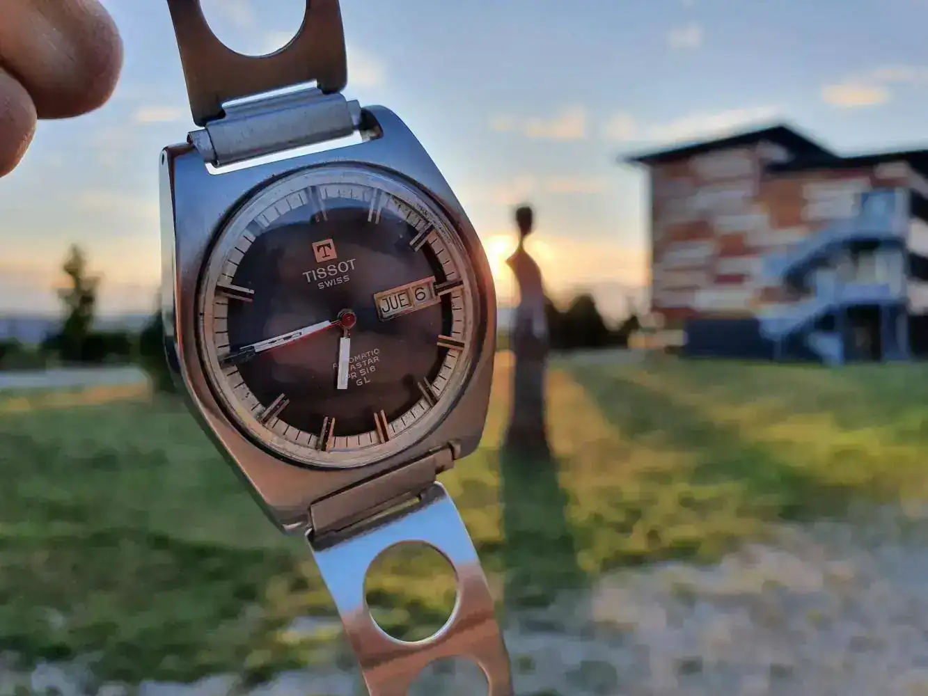

El reloj en concreto es este Tissot PR516GL que amo con locura y a partir del cual encontré mi pasión por los Tissot vintage.

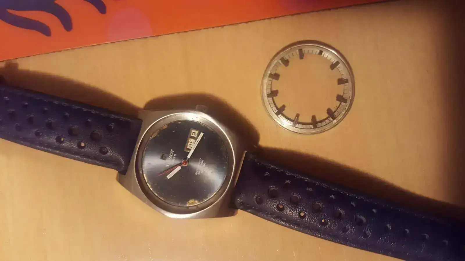

Nos movemos a la actualidad, a hace un par de días. Se lo llevé a mi nuevo relojero de confianza, le expuse los problemas y el hombre se puso con el al instante. Volví a verle esa misma tarde porque tenía que ajustarme un brazalete de mi última adquisición, así que me enseñó el estado mi pobre Tissot. Atentos, porque esto es algo que ni viendo fotos del movimiento podríamos evitarlo.

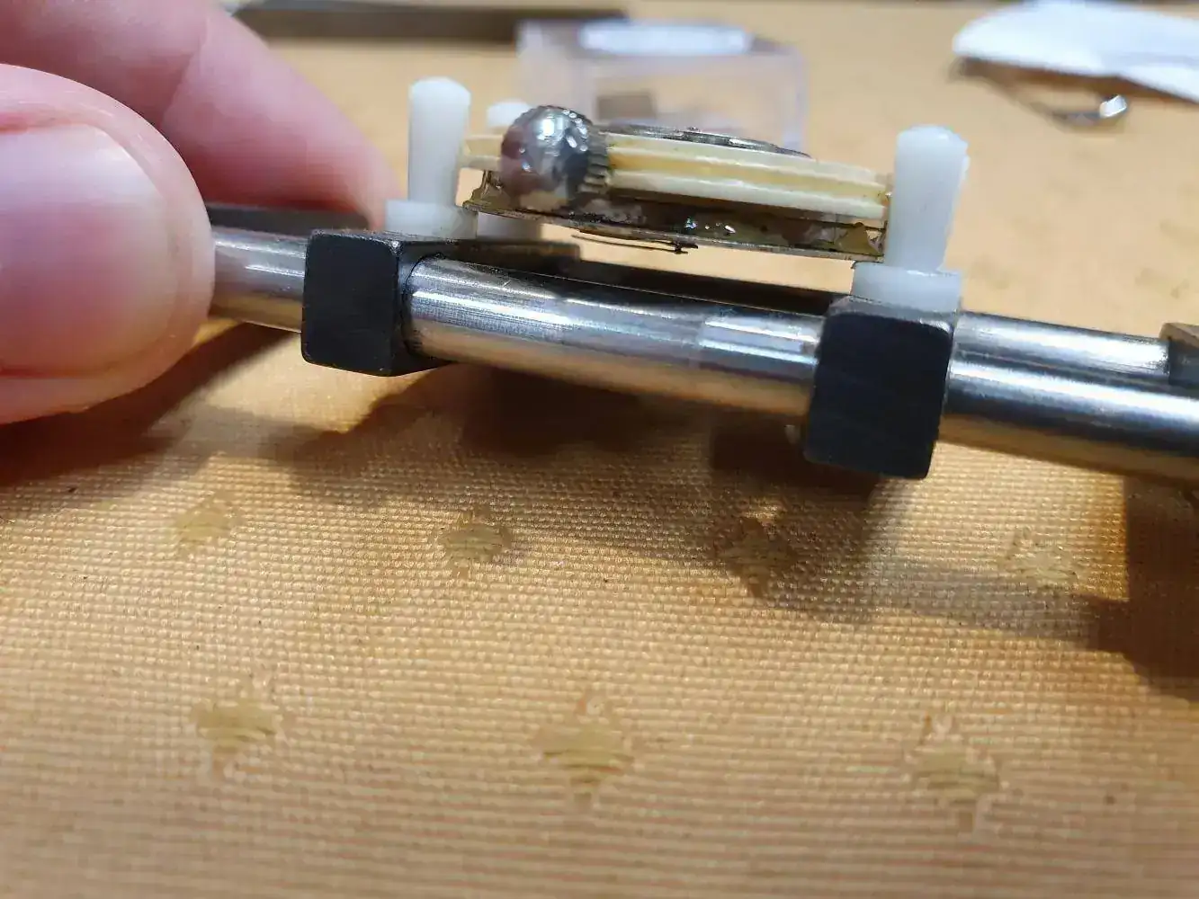

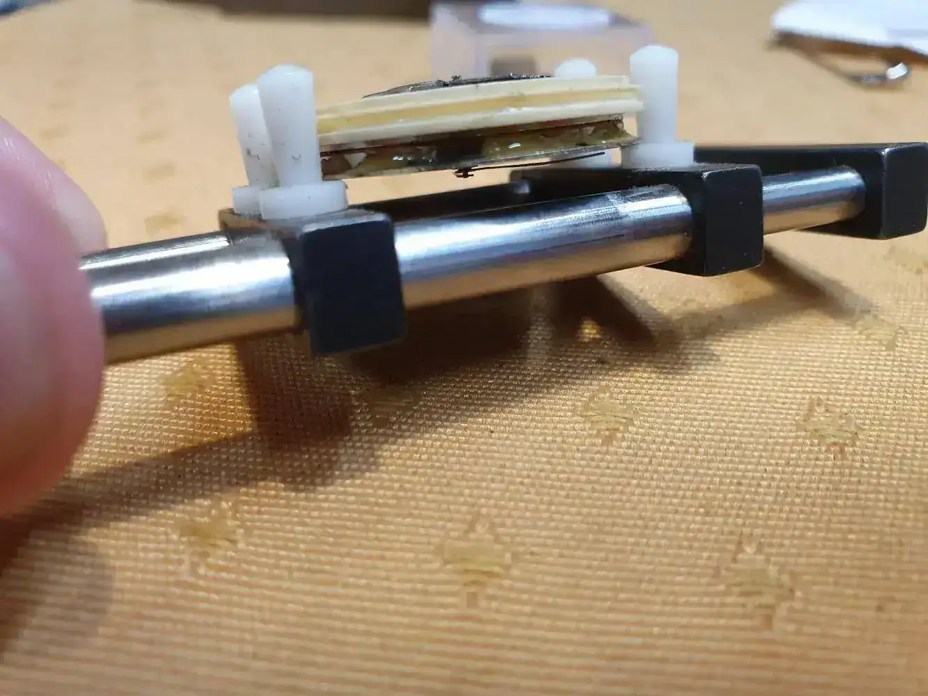

La esfera, está pegada al movimiento con maldito pegamento y al ver esto, de verdad que no me lo podía creer y fue la gota que colmó el vaso. En un principio pensaba abrir un malus, exponiendo al estafador, pero tras los consejos de la gente, decidí que sería mejor abrir este hilo. Además poniendo un malus tendría que volver a interactuar con este personaje.

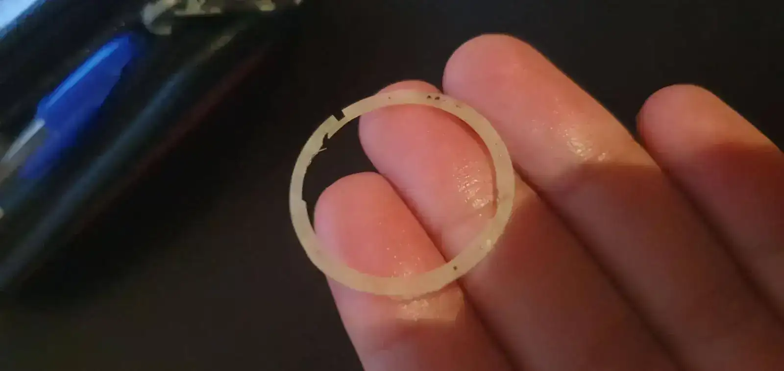

Pues bien, otro problema que tenia era que el rotor del automático estaba bloqueado por el pegamento y el cristal, el cual también estaba pegado al resto del reloj, carcomido por el pegamento.
Esto ha salido de debajo del cristal.
De momento no hemos tocado el pegamento entre la esfera y movimiento, con lo cual los fechadores no van sincronizados, pero al menos el rotor y el resto del movimiento parecen sanos, al igual que el cristal está por fin en su sitio.
