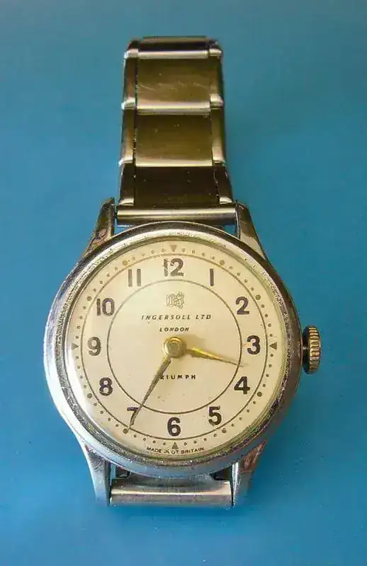

Acabo de comprar este precioso vintage, como casi todo lo que compro barato y estropeado. Según el vendedor data sobre 1950 y funciona sobre la mesa pero en cuanto lo mueves deja de hacerlo. No tengo más datos, ni más fotos, ni más explicación pero me ha gustado ¿que le voy a hacer?. Por eso es menester confiar en la suerte que casi siempre me ha sonreído aunque a veces me ha fallado. Y siguiendo las enseñanzas del maestro argentino, como yo junto relojes y me entretengo con ellos, pues eso .......

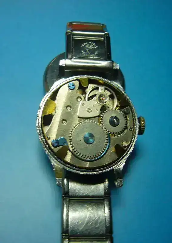

Pues ya llegó el Ingersoll a casa y, desde luego, es una preciosidad; ¡por fuera, claro! Por dentro es una máquina pobre, tipo BFG, aunque aún no he determinado cual es su nomenclatura. Si he visto la avería que el vendedor anunciaba y es que el espiral ha perdido su horizontalidad y tiene un roce con el tronco de su puente que lo ralentiza, con lo que el reloj adelanta, o llega a pararlo. No creo que sea grave.
Os dejo una imagen de ambos lados, interior y exterior.
