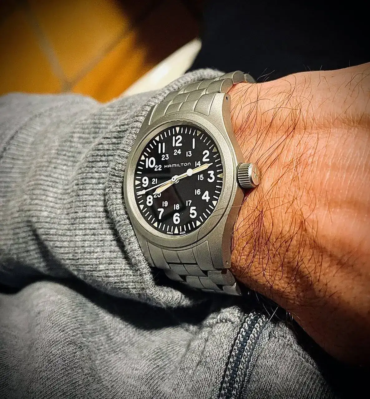

A mí me encanta mi pequeño Khaki, también con su brazalete.

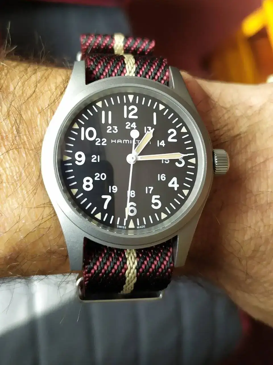

Hola al respetable , este que os presento ha sido mi última adquisición , un reloj la mar de polivalente y bonito , al menos para mí gusto, lleva el mecanismo h50 de Hamilton , pero vete aquí que los días que lo llevo está en - 15 segundos /24 horas, un desvío constante eso sí , mi pregunta es ¿Lo veis normal para este calibre ? No encuentro las tablas de tolerancia de este calibre. Un saludo y muchas gracias .

El H-50, y todos sus "hermanos" con 80h de marcha no llevan raqueta en el volante, se ajusta aflojando o apretando unos diminutos tornillos que tienen en la rueda del mismo. No lo llevaria a un relojero que no tenga experiencia con estos calibres, mejor llevarlo directamente a un distribuidor oficial de la marca o a un relojero con experiencia en estos calibres. Sobre los 15s no lo veo como para preocuparse en exceso. Cambia la postura del reloj cuando lo dejes para irte a dormir, en segun que posiciones adelantan o atrasan mas que en otras.

Bonita pieza. En cuanto a la desviación yo haría una medicion pasados dos o tres meses. Si sigue en estos parámetros lo llevaría a mirar, si te queda en una oscilaciónd e 10-12 no le daría importancia.
