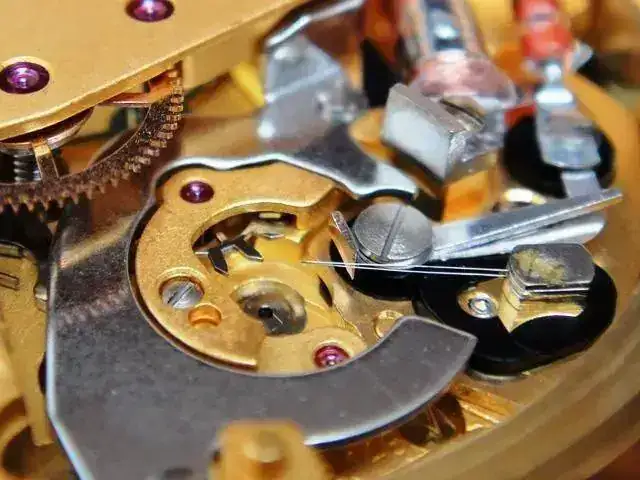

lip r148 (se ve perfectamente el diodo en color azul para evitar chispazos)

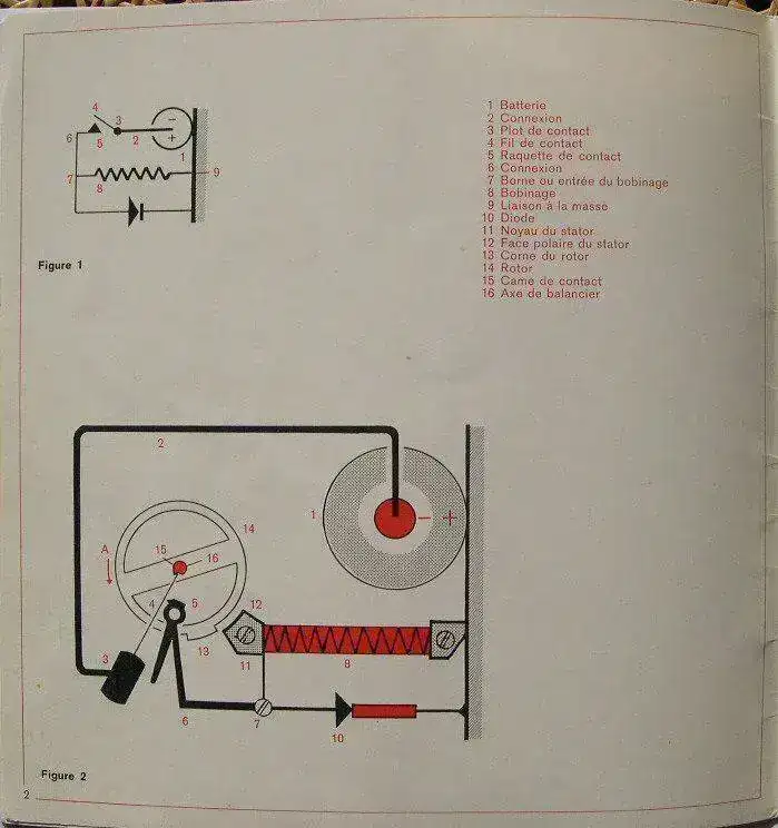

Un esquema del funcionamiento
el 8 es el electroiman
el 12 y 13 es uno de los puntos de contacto
4 con 15 y 16 es el otro punto de conexion entre los hilos de contacto y el eje del volanteespiral
hilos de contacto
fuente: http://www.crazywatches.pl
volante espiral
fuente: https://www.crazywatches.pl/
fuente: http://www.electric-watches.co.uk

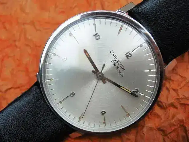

Elgin 722/725
El prototipo de reloj electrico de Elgin y Lip fue presentado en 1952 y sin embargo Elgin no logro fabricar un reloj electrico equipado con el calibre 725 hasta 1962. Y es que Elgin al igual que la mayoria de las grandes compañias relojeras Norteamericanas estaba desde hacia mas de una decada sumida en graves problemas economicos. El lanzamiento de su primer calibre electrico no solo no ayudo si no que acabo de hundirla, hasta el 90 % de los relojes producidos tuvieron que ser devueltos a fabrica por problemas de funcionamiento por lo que solo se fabricaron unos pocos miles antes de detener la produccion de un calibre que habia necesitado mas de 10 años de gastos y desarrollo para ser creado. En 1964 se cesa definitivamente la fabricacion de relojes por parte de esta mitica compañía.
Se cree que el calibre 722 nunca se comercializo era un calibre muy pequeño y equipado con una sola bateria, el 725 tenia 2 pilas funcionando en paralelo.
Elgin 725 (esta incompleto)

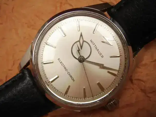

Gran numero de marcas equiparon estos movimientos y entre ellas destacan los primeros modelos de Wittnauer (compañía que pertenecia a Longines), con un diseño de las agujas espectacular, claro que por tener esas agujas habia que pagar hasta un 200% mas que por relojes de otras compañias que montaban el mismo calibre
El pontifa del forero Rodserling (muchisimas gracias y que bonito)
El calibre y su inmensa pila
LLaman la atencion las agujas ¿a que si?
