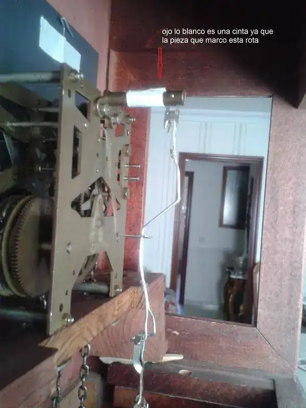

hola amigos como ya os hable de este reloj le faltaba un par de piezas que yo ignoraba como eran pero a través de las fotos que veo en el foro y los consejos que se dan me meti a torero y me a salido bien pero despues de muchos intentos adjunto fotos

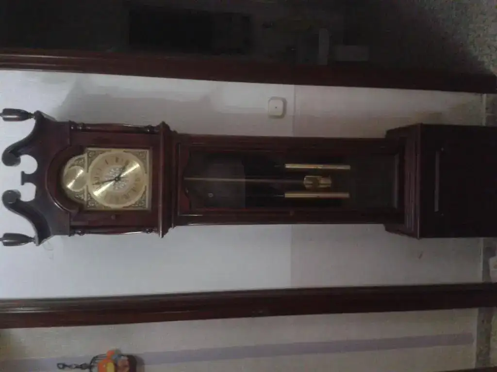

reloj Tempus fugit

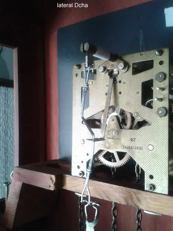

lateral Dcha
mejor vista lateral Dcha

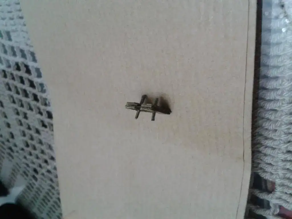

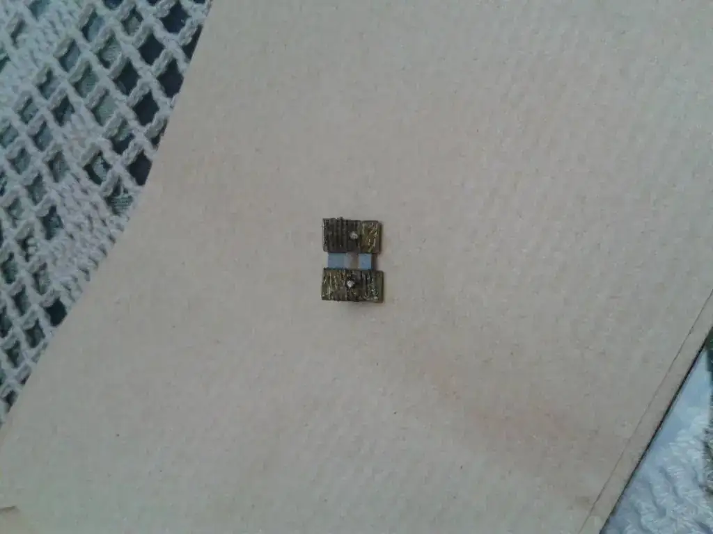

pieza fabricada

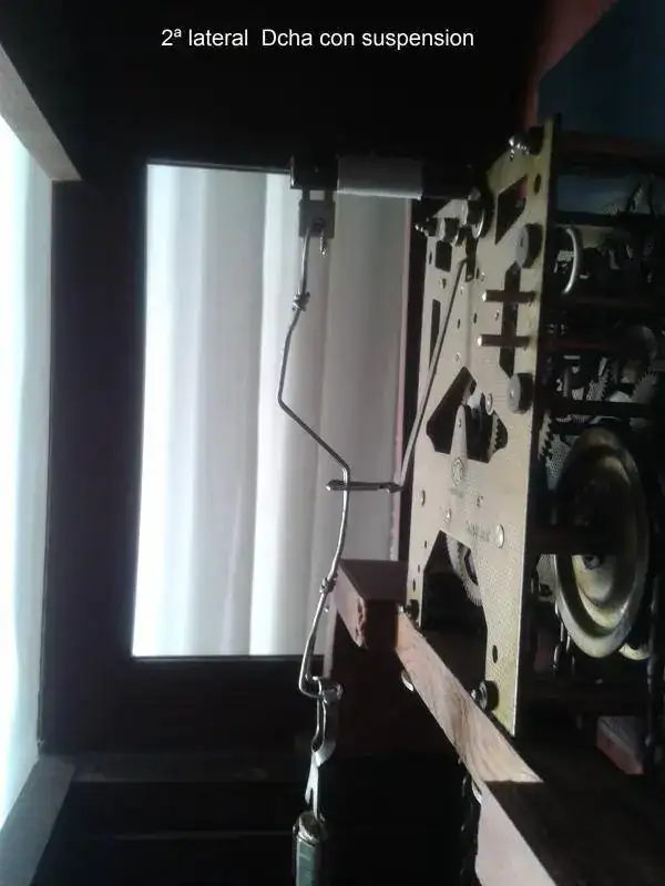

suspension vista de frente
supension vista de perfil
la suspension la e echo con ojas de afeitar y despues de ir alargando poco a poco la pieza de alambre e conseguido que funcione bien no adelanta ni atrasa va estupendo gracias al foro un saludo a todos

muchas gracias de momento sigue funcionando si te digo que para la suspension lo mejor es las hojas desechable que son dobles tienen la medida perfecta un saludo
