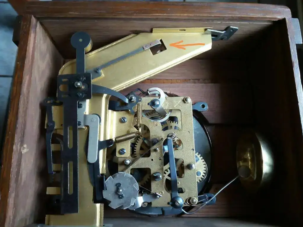

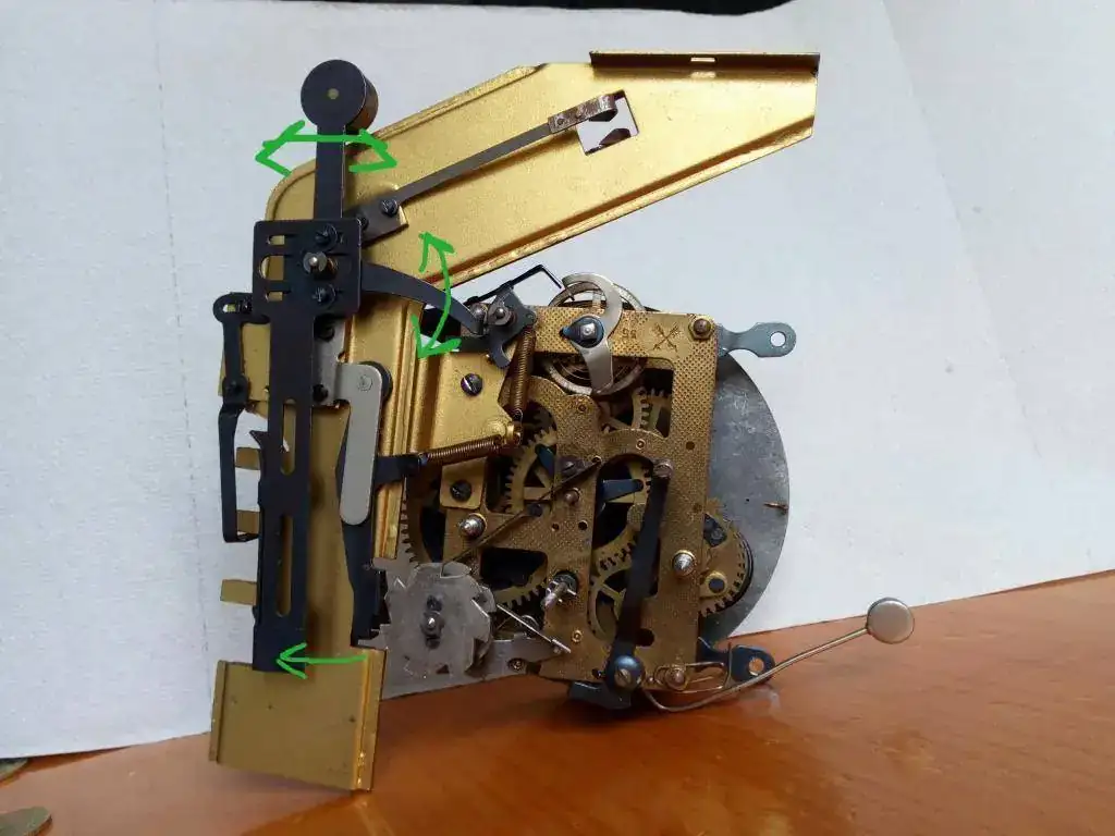

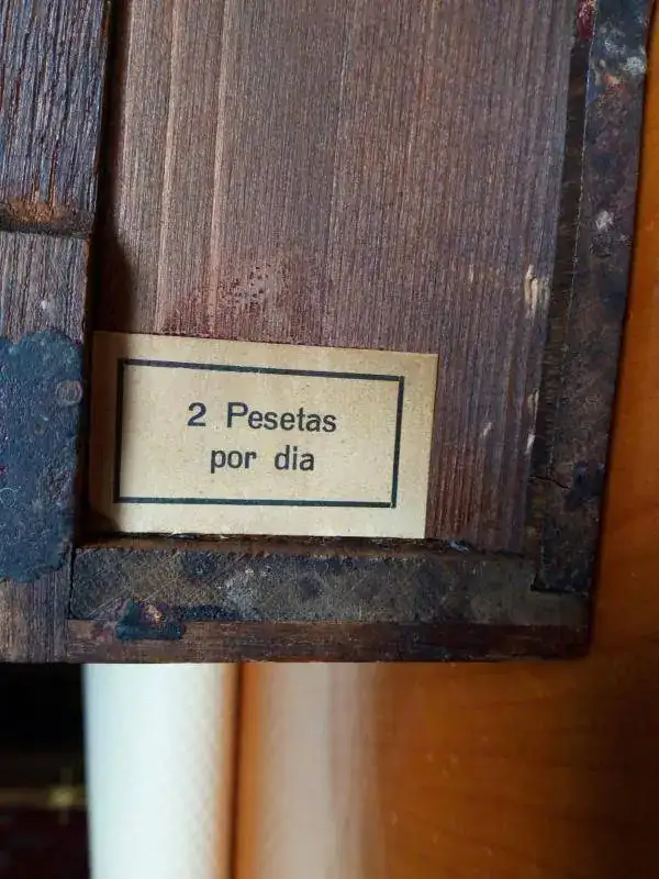

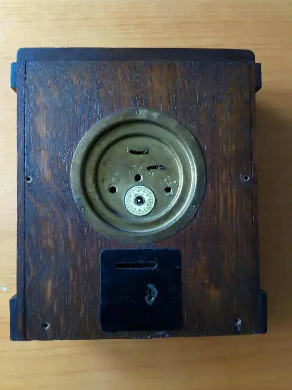

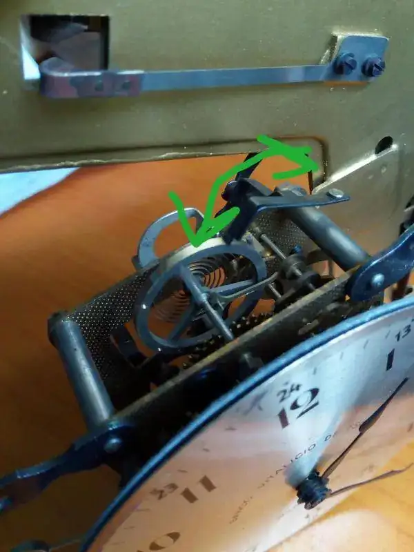

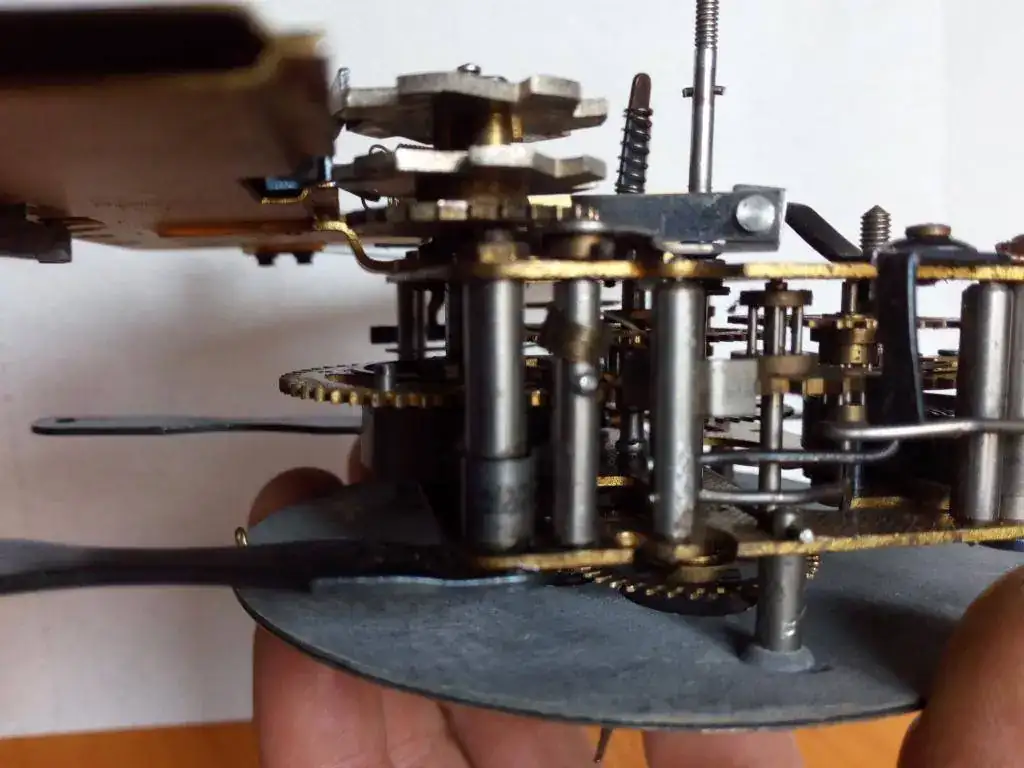

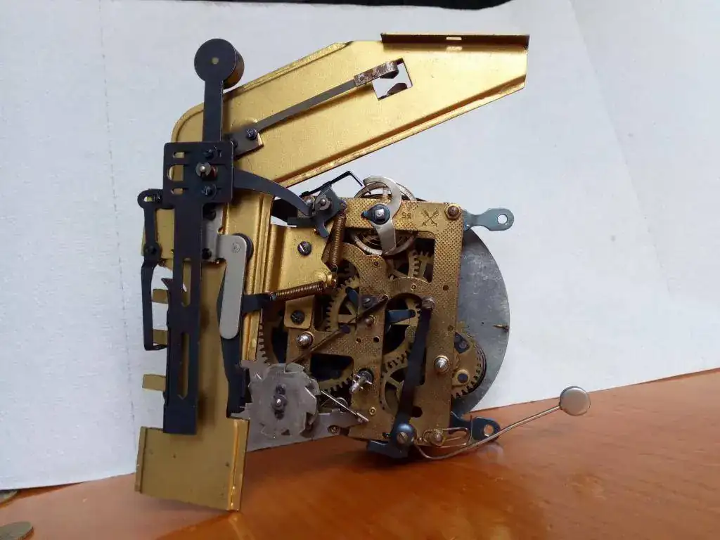

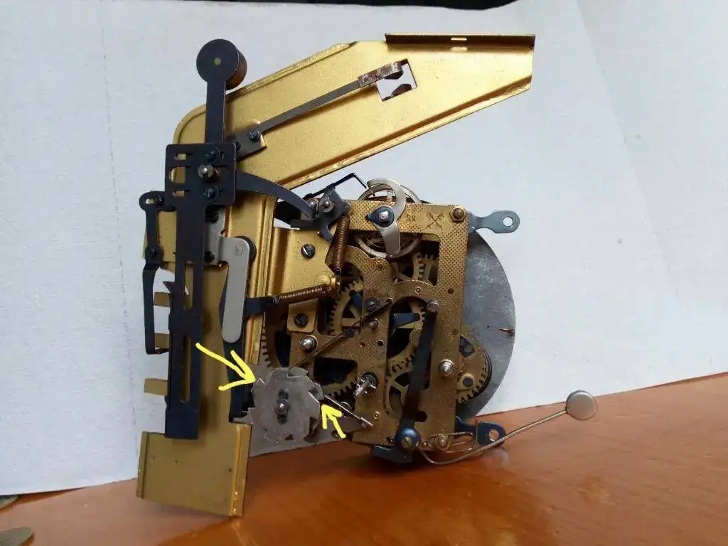

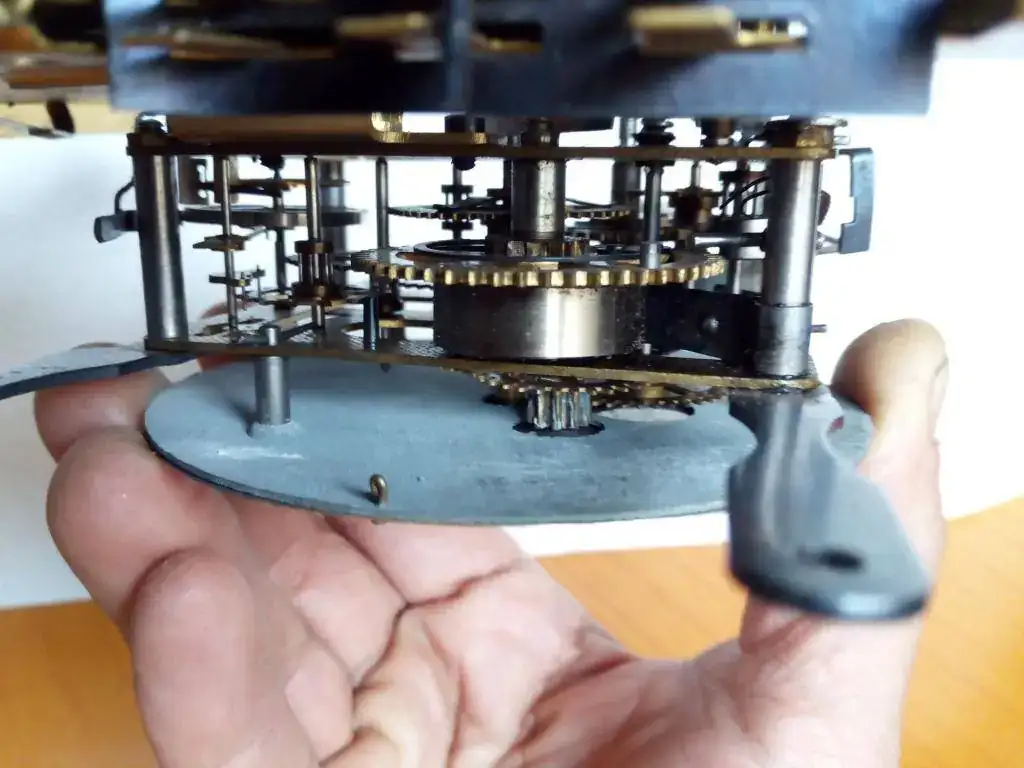

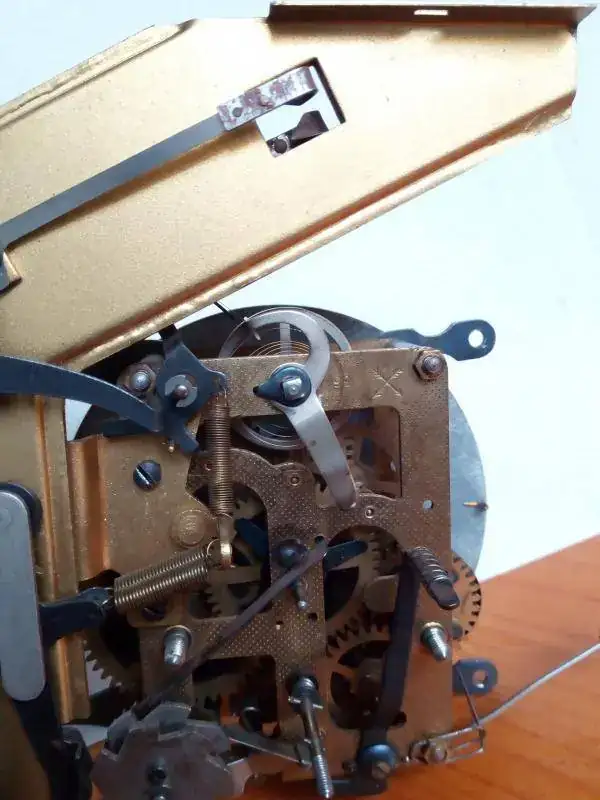

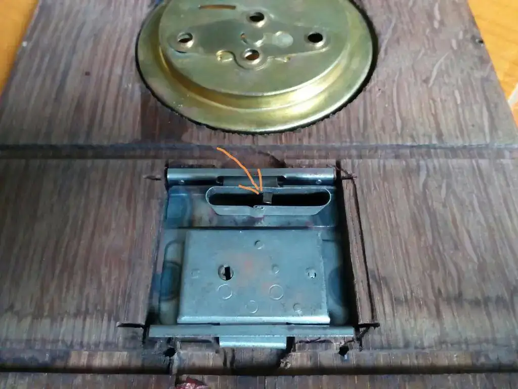

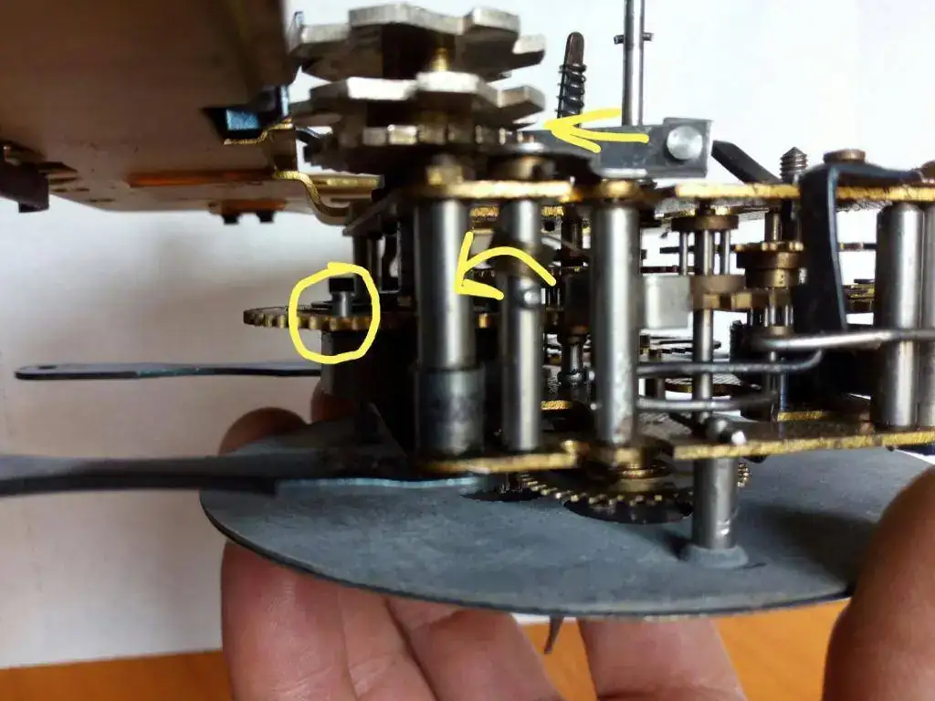

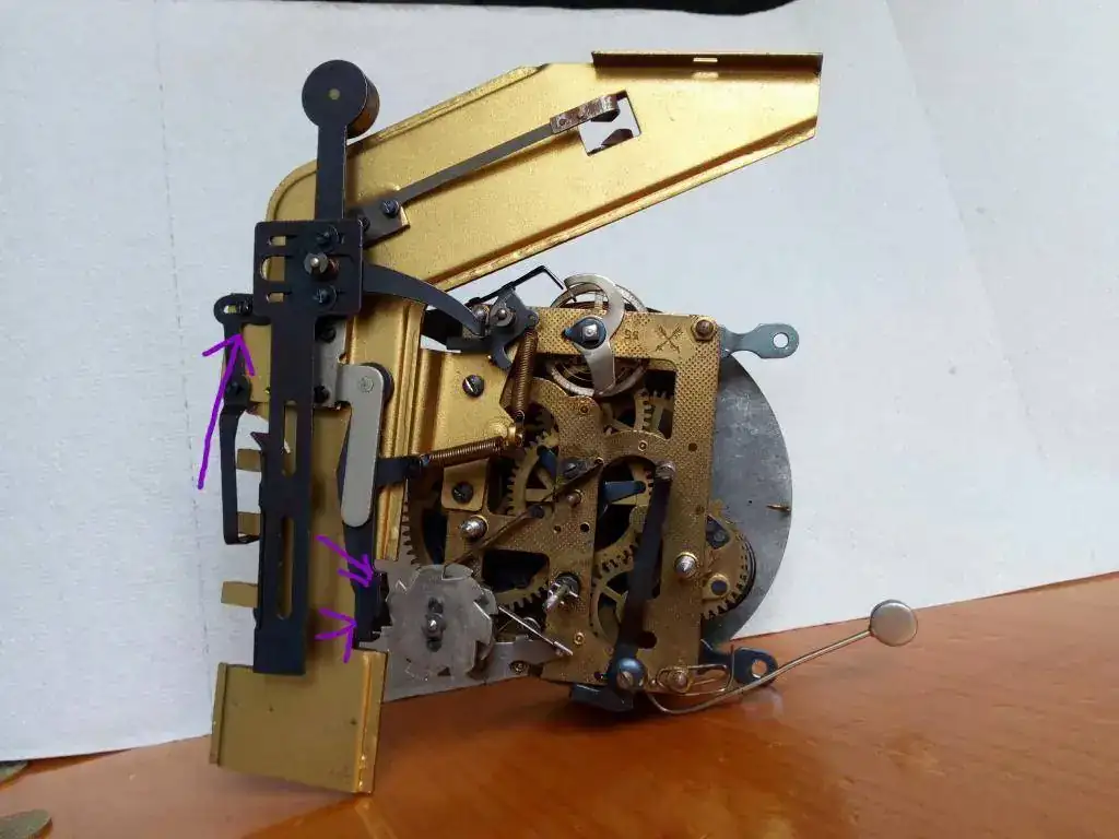

Hola amigos, hoy os enseño este reloj comprado en mercadillo el vendedor lo tenia como reloj hucha, incluso pensaba que 2 pts al dia era su precio de origen, y viendo que tenia un mecanismo lo compre por curiosidad, pensé que seria un despertador a monedas, pues no, simplemente marcha a monedas, 1 pts cada 12 horas, 2 pts al dia, un curioso mecanismo libera el volante si tiene moneda, y otro las expulsa cada 12 horas 1 moneda pasa al ser liberada por una leva, lo explico con colores para entender mejor en (amarillo) el barilete con un pivote que acciona un brazo que gira las levas, en (morado) las levas que paran y liberan las monedas, y en (morado) flecha larga el ajustador del tamaño moneda, en verde el brazo pendular que frena el volante, este tiene un pivote en su cara exterior que retiene el volante con carga suficiente para que al liberarse empieza su ritmo sin ayuda, es ingenioso, al meter moneda empieza su tic-tac , y al caer la moneda el brazo pendular se mueve y para el volante, esto si que es cobrar por la hora,, de un banco tenia que ser,, otra curiosidad es el sistema antirrobo (naranja) tiene unos ganchos a cada lado para que las monedas no puedan retornar por la ranura, solo permiten el paso de la moneda en una dirección y en la parte trasera ranura para meter monedas y lo mismo, una chapita impide el retroceso delas monedas,. yo os he contado lo visto pero necesito mas información, sobre el banco, el reloj, si era un regalo, o promoción, si alguien conoce algo agradezco toda información.

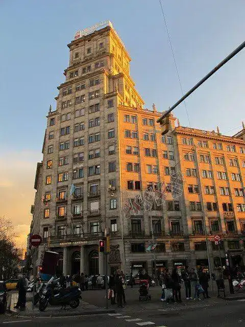

Como

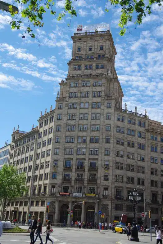

Edificio Generali, antes Banco Vitalicio en Paseo de Gracia, 11
Como primer edificio importante, en el cruce de la Gran Vía, en el número 11 del Paseo de Gracia nos encontramos al que ahora

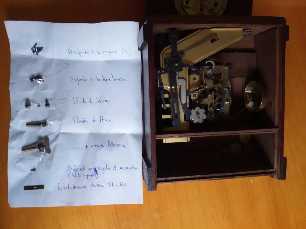

Muchísimas gracias por tan excelente información detallada, por supuesto que lo adoptó para el museo, necesita unos cuidados y, limpieza, enderezado, montaje, y prometo vídeo del mecanismo pare de volante y arranque sin impulso, para mi cosa curiosa, el pobrecito, ahora, no llega al pivote por muy poco, normal en un mecanismo que tiene mucha mugre vieja, bastante que consigue ritmo el volante y aun funciona, lo curioso es que los ejes no tienen holguras y están encasquillados, también hay dos marcas de relojeros grabadas, (revisiones) se puede saber algo de ellas,.
