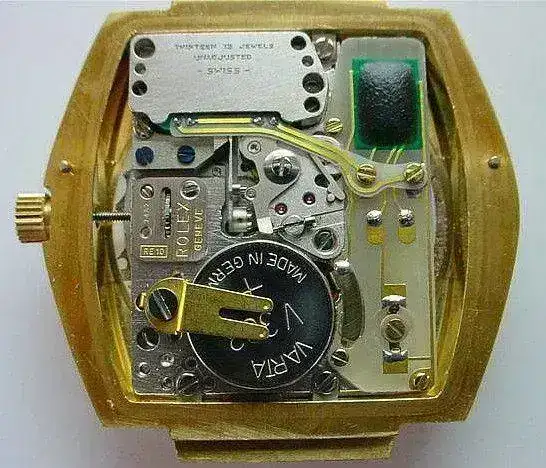

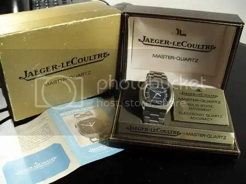

El Beta 21 era montado en, al menos, 20 marcas relojeras, entre ellas alguna de cierto "relumbrón" ( en las fotos que siguen un Rolex Quartz Date 5100 , después un IWC Da Vinci, Patek Philippe y JLC):
Y fijaos en el movimiento continuo de esta “media frecuencia” que en nada se parece a los saltos de los coetáneos a mayor frecuencia:
https://www.youtube.com/watch?v=M2FkD1QUc4w&feature=player_embedded

Gracias por el aporte! Pero se me genera una duda. El rolex de la imagen es un cuarzo y tiene el movimiento continuo del segundero? Yo me pensaba que esta particularidad sólo se daba en los primeros relojes elect´ronicos que llevaban diapasón (el famoso accutron 218, 214 y derivados del calibre esa 9164 y 9162 (eternasonic, ultronic, xltronic etc) ¿El GP que tienes de cuarzo también va con el segundero contínuo?
Por partes...
... vamos a ver. El reloj de cuarzo no tiene porqué ir a saltos. La continuidad hace que le reloj esté siempre consumiendo pila. Variando el procesador puedes hacer que de saltos o sea más o menos continuo. Los saltos ahorran el consumo de pila.
Por otro lado el GP que posteo "va a saltos".

Sabía que el segundero contínuo chupaba mucha energia pero no sabía que se pudiese variar. Gracias por tu contestación.¿Sabes si se llegó a comercializar algun Cuarzo con el segundero contínuo? Obviamente sin contar con los calibres con diapasón
