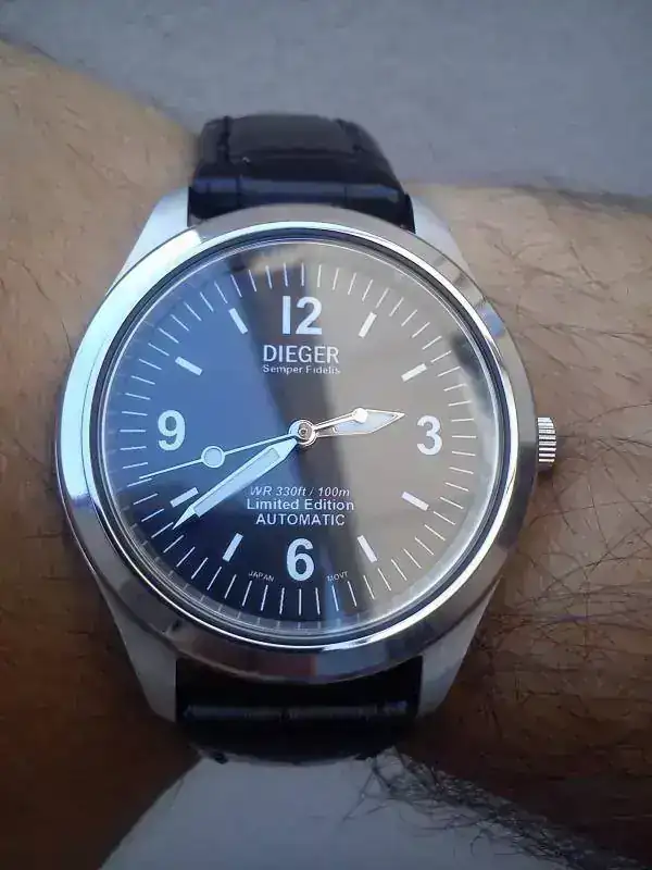

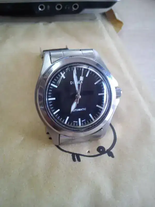

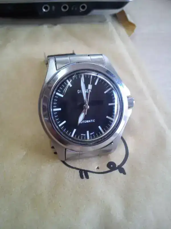

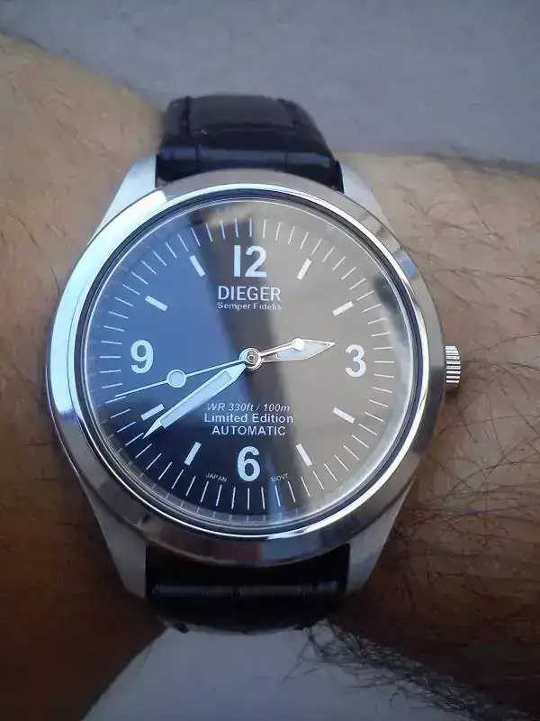

Ya te digo... puedes estrenar reloj cada semana dedicándole una horita el sábado por la mañana. Unas muestras.
Este:
Ha pasado a ser este (misma caja y mecanismo):

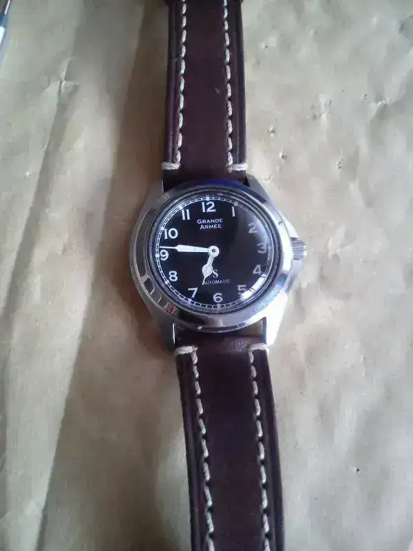

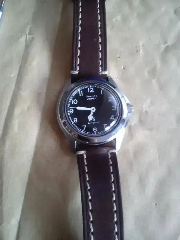

Pero es que además tengo este otro en otra caja (también Seiko 5):
