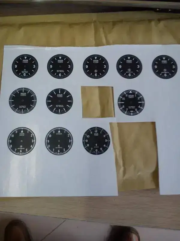

1. Diseñar una esferas al gusto. Usar para ello un programa de diseño gráfico (yo he usado Inkscape, es libre y cumple con creces).
2. Acercarte a la copistería de la esquina y que te las impriman en papel adhesivo brillante.
Si, ya sé que no son muy originales, pero en fin, mi imaginación no da para más. De momento.

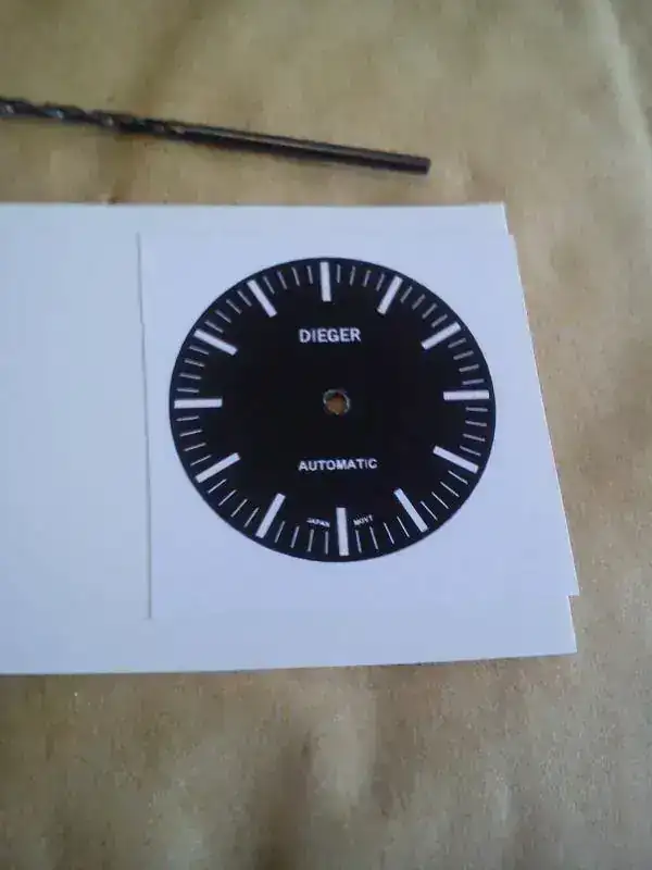

4. Recortar con muuuuuucho cuidado y reservar.
5. Perforar el conjunto con una broca de 1.7mm (adquirida en la misma tienda de modelismo).

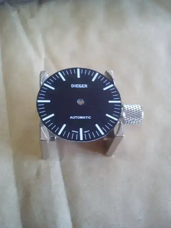

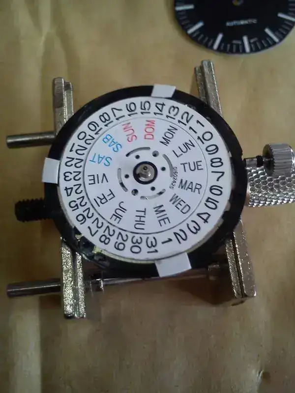

6. Colocar en el mecanismo (7s26 en este caso, auténtica rodilla de cabra, más duro que un Kalashnikov) unos trocitos de adhesivo de doble cara. He usado el de pegar los inserts a los biseles.

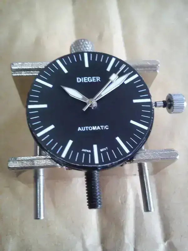

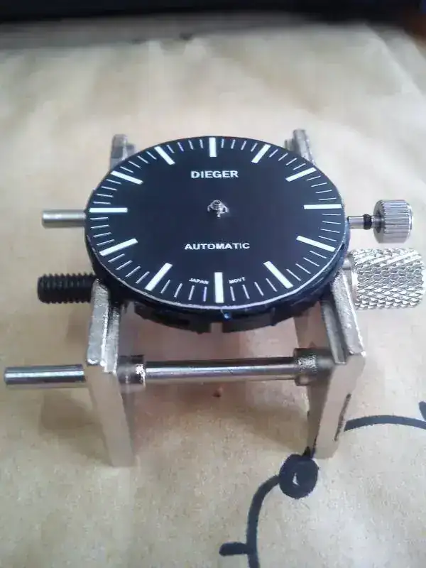

7. Colocar la esfera de fabircación casera sobre el mecanismo.
8. Rescatar unas agujas que le vayan medio bien al diseño y colocarlas.

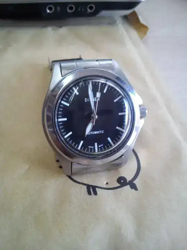

9. Colocar el conjunto en la caja (en este caso un Seiko 5).
Y volià... un reloj a tu gusto. En este caso un "Seiko 5 56".

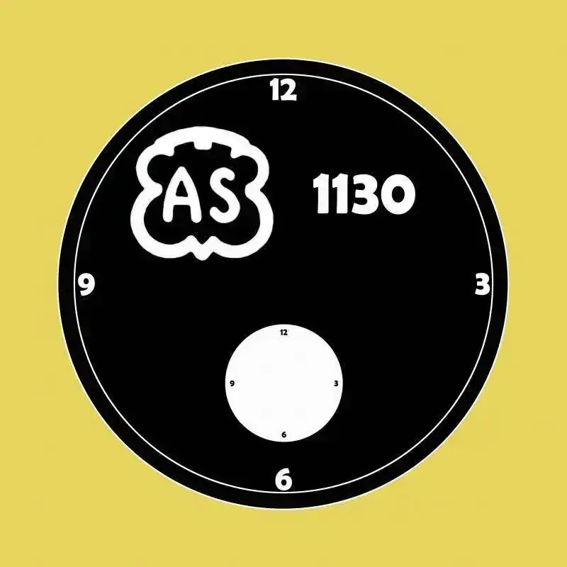

Excelente trabajo, hace un tiempo que vengo trabajando en photoshop un cuadrante para un as-1130, pero no sabia como terminarlo, probaste con ploteo autoadhesivo?
Me pararías el nombre del soft que usas? muchas gracias
Te mejo mi medio proyecto!!

El programa es "Inkscape", es libre y gratuito, si lo buscas por internet seguro que lo encuentras. La impresión la hice en papel brillante, pregunté en la copisteria y me ofreciero eso o vinilo, pero en el vinilo no me aseguraron que quedaran bien los detalles. Además era transparente, así que no podía usar blanco.
Muchas gracias por la información!!! :yhoo:: vamos a ver como me sale!!! saludos fede :ok::
