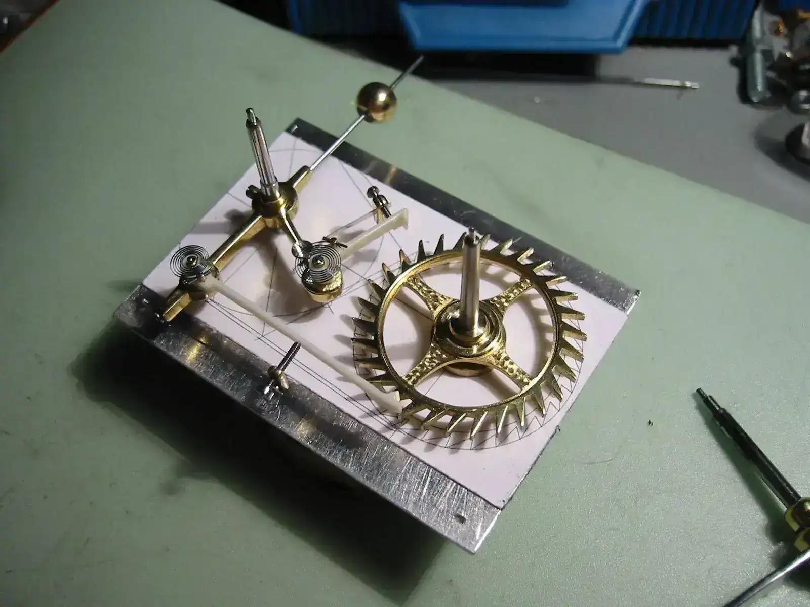

Estoy rescatando fotos que he tomado durante la fabricación de algunos de mis escapes y las iré mostrando en estos dias.
Ésta es de un escape Grasshopper que hice hace unos años,espero encontrar alguna mas para mostrar el proceso completo.
Este escape tiene la virtud de no tener rozamiento entre las bocas del áncora y los dientes de la rueda de escape.Las bocas de áncora,están hechas de hueso.
El diseño del escape es muy interesante y también os enseñaré como trazarlo con cualquier programa tipo corel draw u otros.

Una maravilla técnica estos "saltamontes". Verlos funcionar fascina incluso a profanos en relojeria.
Gracias por mostrarlo Manuel, esperamos próximas entregas.
Nos pones a volar cuando no sabemos ni gatear
Pero lo que quieras compartir de conocimiento, bienvenido sea. Manuel
No conocía ese escape fantástico. Y tu trabajo es genial.
Gracias Manuel por compartirlo.
