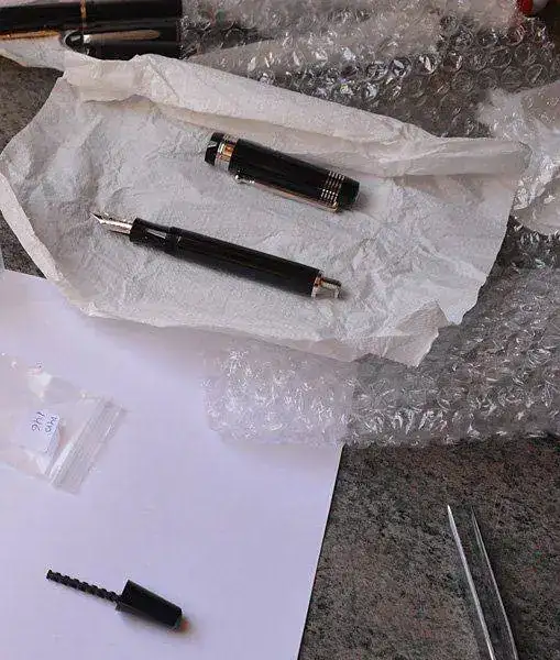

Buenas noches.
hoy cambiando la tinta de mi MB J. Brahms Donation Pens tras vaciar la tinta y cargar un poco con agua y vaciarlo he notado que seguía girando el pistón. ... Y de repente veo que se desenrrosca completamente saliendo todo detrás.
Era su tercera carga, así que de desgaste por uso nada.
Vaya cabreo !!

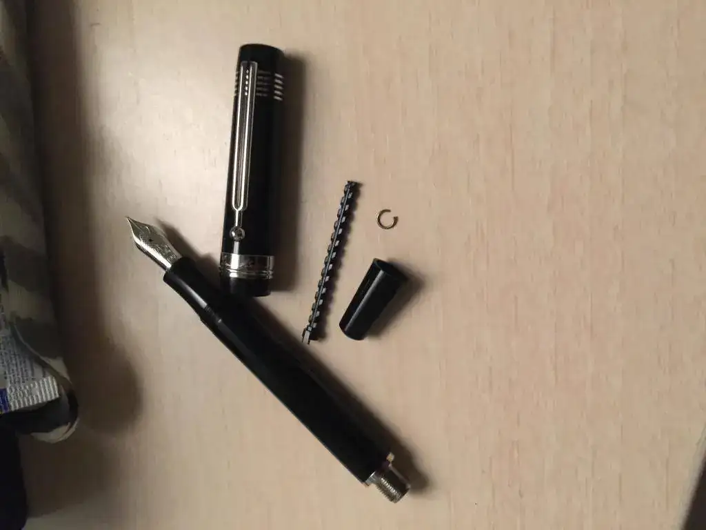

Hola:
Tiene fácil arreglo, sólo hay que volver a colocar la varilla con la helicoide en el culote y meter la presilla para que la sujete. Habría que abrir un poco la presilla, ya que probablemente por eso se ha soltado. Obviamente hay que sacar el émbolo y ajustarlo a la varilla antes de poder dejar la pluma bien. Veo que eres de Madrid, si quieres, podemos quedar y te lo explico o te lo hago yo, sin problema.
Como curiosidad te diré que esa pieza me ha costado horrores poder desmontarla y me he quedado a cuadros cuando he visto lo que te ha pasado. Sorprendente.
Perdona, no eres de Madrid, he leído mal.
No obstante, tiene fácil arreglo y lo podrías hacer tú con un poco de maña.

Hola:
Muchas gracias por el ofrecimiento. Si viera como se hace igual me atrevía, pero me da miedo romperla todavía más.
Veo que la rosca metálica está fuertemente cogida al cuerpo y por otra parte, el plástico este alargado tiene al final una forma de triángulo que parece que debe encajar con el tope del extremo que maniobramos para girar el émbolo.
A ver si encuentro algún tutorial en Youtube y me animo...
Gracias de nuevo!

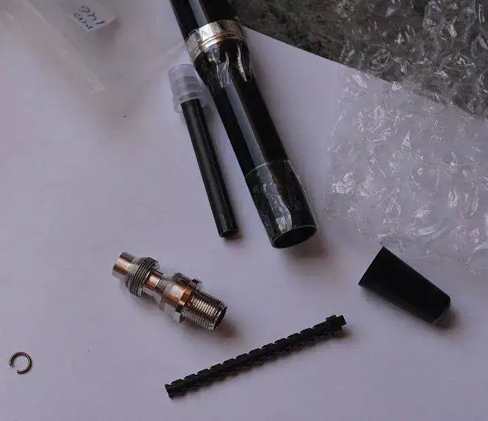

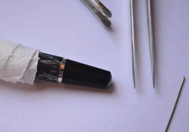

Hola:
Solucionado.
