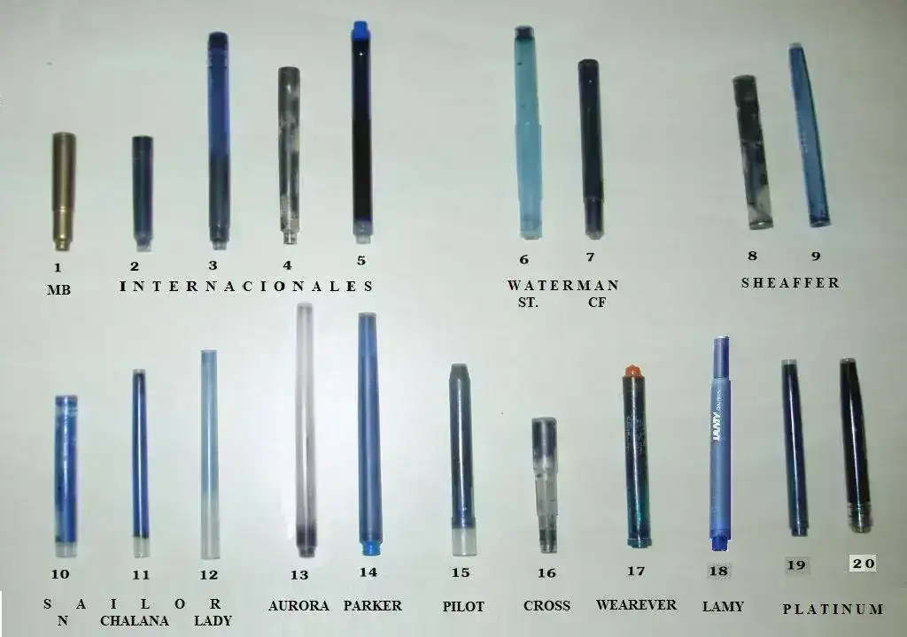

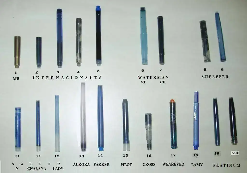

Vamos a recuperar la foto de cartuchos, que suele venir bien en estos casos.
Ahí veis los dos tipos Sheaffer, uno cilíndrico y ancho y otro estrecho y con rebaja al extremo.
Los cartuchos Sheaffer no tienen boquilla. Como dice Sirtoti, la pluma tiene dentro un pitón que perfora la pared inferior del cartucho al roscar el barril y lo retiene.

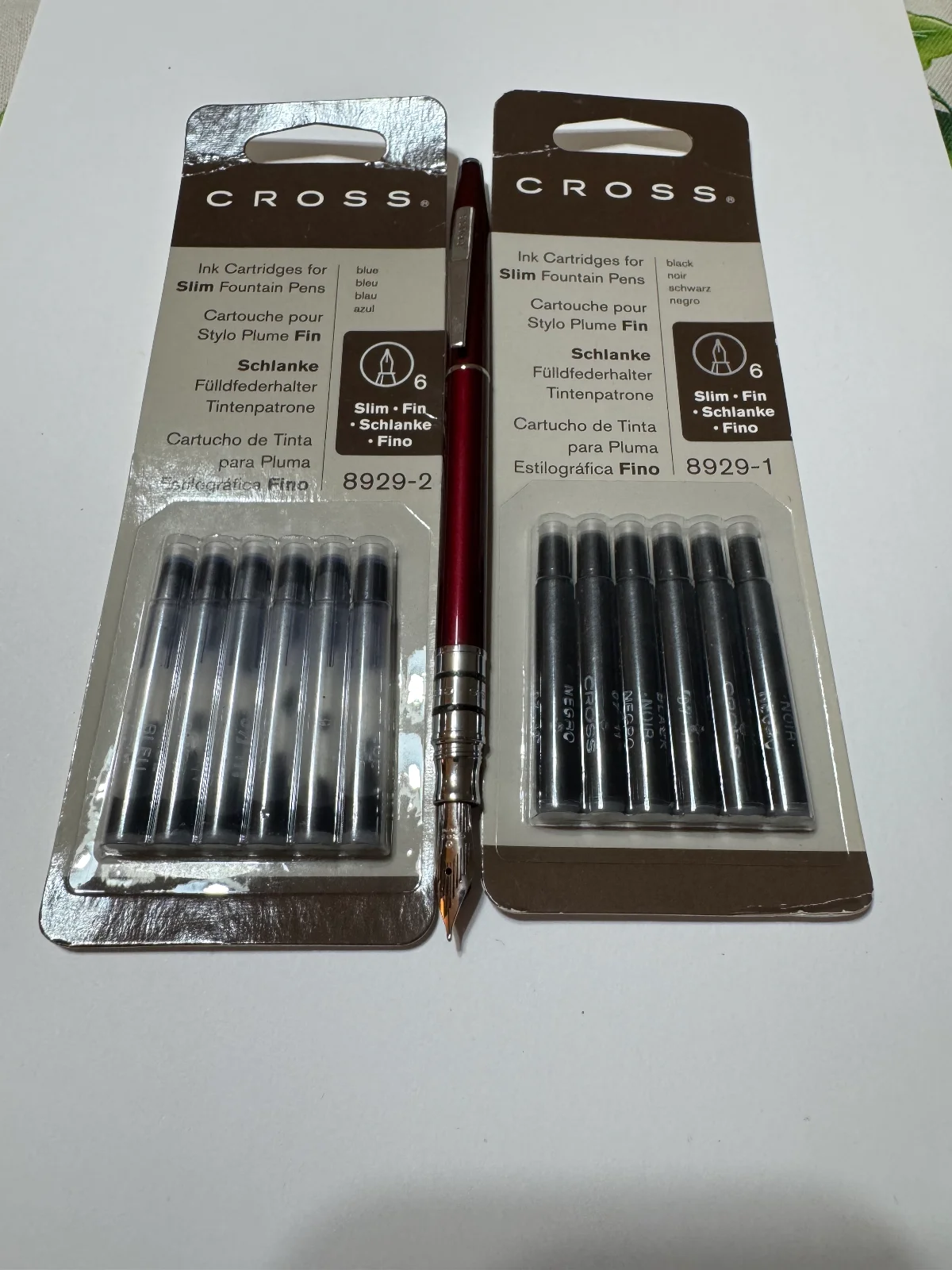

Los cartuchos estrechos se usan en la Targa slim y la TRZ. No me vienen a la memoria más modelos Sheaffer estrechos, pero si tienes una pluma Sheaffer muy delgada, véase si el grueso no le entra, y entonces tiene que ser el otro.
Dejo enlace al hilo donde están descritos en detalle los cartuchos de la foto.
CARTUCHOS DE PLUMA: LA FOTO DE FAMILIA
En un hilo reciente ha vuelto a salir una conversación sobre compatibilidad de cartuchos y se me ha ocurrido que podría merecer la pena editar para corregir y actualizar el que iniciamos allá por el año 2014, que algo habrá ayudado, pero que tenía imprecisiones subsanables. --- Nunca puede decirse que esté todo subsanado, de manera que si alguien desea precisar o rematar algún detalle es muy bienvenido a la tertulia.
Me ha parecido muy conveniente reformar la foto, añadiendo un ilustre ausente, y unas mínimas indicaciones de...

Por entonces los únicos que no aparecían en la foto eran el Parker corto, y un Cross especial muy raro.
Puede que necesite actualizarse, porque el otro día he visto en los chinos unas clones de Safari con un cartucho de forma similar al internacional pero con el tamaño hinchado, que sería curioso y conveniente comprobar si es compatible con Lamy.
Ver el archivos adjunto 3377929

Gracias, compañero. 👍Vamos a recuperar la foto de cartuchos, que suele venir bien en estos casos.

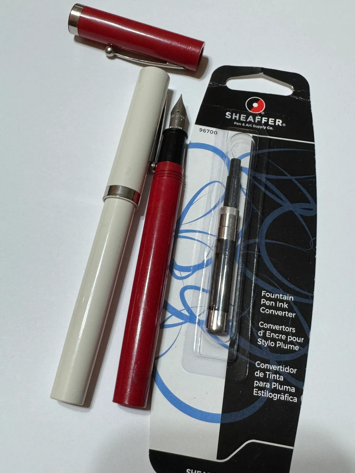

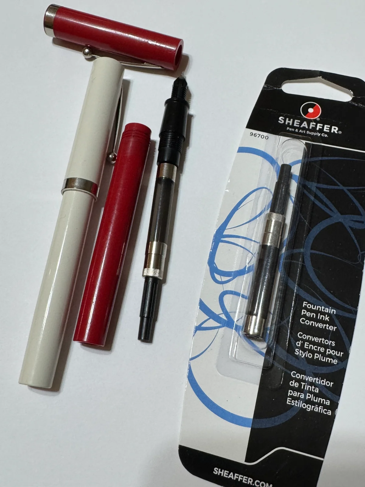

Qué raro, he probado en lasSí, mire en ambos casos y no se apreciaba nada. La Targa incluso se la envié a T&T, que la desmontaron y limpiaron, pero tampoco encontraron nada. Lo curioso es que con ambas plumas el problema se daba con los cartuchos. Sin embargo, con los convertidores no ocurría eso; de ahí mi pregunta. Pensaba que quizá Sheaffer había modificado ligeramente el diámetro de la boquilla de los cartuchos más modernos. En fin, seguiré usando la Targa con convertidor. Con la No Nonsense no me resulta posible, ya que por la longitud del convertidor el cuerpo no rosca del todo en la boquilla.
Sí, los que yo tengo me parecen iguales que el que tú muestras. Probablemente, como dice @sirtoti, el cartucho estrecho y largo a que se refiere @Menosde30bi sea el de la Targa Slim.
Pues mi experiencia con una NoNonsense con la que hice toda la carrera y con un sólo cartucho que recargué infinitas veces, ningún problema nunca.En mi experiencia un cartucho desechable tampoco tiene una vida muy larga, quizá lo puedas rellenar entre media y una docena de veces antes de que la boquilla se dé de sí se de quitarlo y ponerlo.
Así que yo solía rellenar en casa el cartucho, tranquilamente, y llevar uno nuevo de repuesto por si se daba la circunstancia de dejarme a medias, que mucho hay que escribir para agotar incluso un cartucho corto en un solo día con un punto fino y yo ya sabía cuánto me solía durar la carga en cada pluma.
Qué raro, he probado en las No Nonsense que aún conservo y me sirve el convertidor largo….
De todas formas el convertidor antiguo metálico siempre les sirve..
Mañana te subo foto de unos cartuchos franceses, Visor7 xDEn efecto, en la foto está únicamente todo lo que ha caído en mis manos (salvo el reciente chino de las clones) y representa la inmensa mayoría de lo que llegó al mercado. Alguno, como el Wearever, es rarísimo, y el que haya llegado a mis manos azaroso, pues sólo he cazado esa marca en segunda mano. Y el Waterman CF se recomienda conservarlo con esmero como si fuera un lince ibérico, porque en el mercado hace mucho que es pura entelequia.
Os animo a todos los que tengáis información adicional, fotos de ejemplares que no aparecen, etc, a completar el hilo donde se recopilan estos, para que así en caso de que nuevos contertulios necesiten información tengan ahí el recurso, como ha ocurrido ahora.

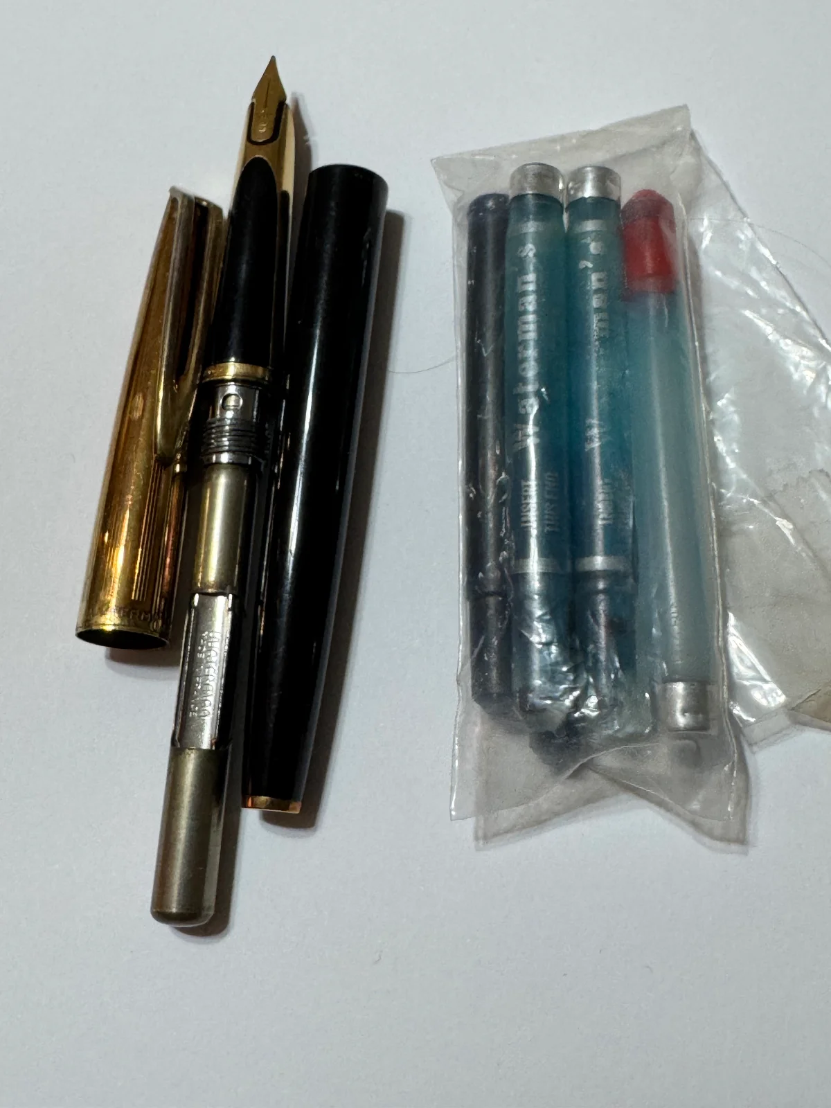

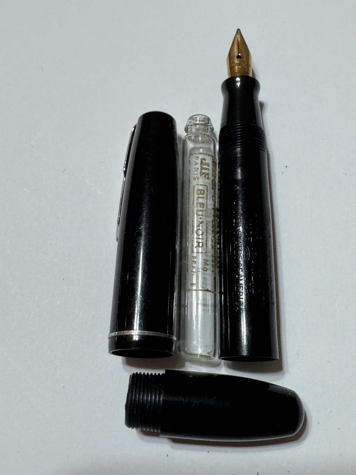

Un curioso conjunto CF con dos cartuchos y un aerométrico tal como se aparecieron en el mismo juego.
No sé si este último será un grial de alguna clase, pero no me atrevo a emplearlo porque le noto la goma algo blandurri.
Lo de que valgan más los cartuchos que la pluma me parece un verdadero despropósito, entre otras cosas porque este modelo nunca lo he encontrado a precio de derribo absoluto, siempre se le suele ver algo especialito, y con razón.
