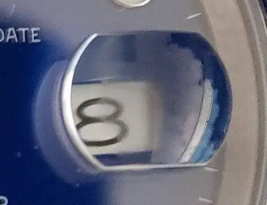

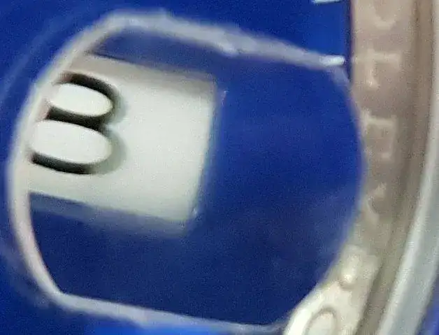

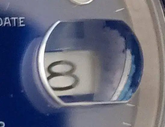

Buenos días compañeros,
Ayer cuando llegué a mi casa, vi que la fecha de mi submariner se veía borrosa, así que supuse que sería un poco de suciedad por haberlo tocado con las manos y me dispuse a lavarlo con agua y jabón, pero c***Ñ** siguió igual y ya al observarlo más detenidamente, me pareció como si la lente hubiera perdido el pulido o la pelicula antirreflejo (que he leído por ahí que en la lupa si lleva).
Os a pasado a alguno? sabéis si tiene fácil solución? o habrá que cambiar el cristal??
Ilustro unas fotillos recortadas en las que se aprecia la mancha.
Gracias. Un saludo
Buenas,
Pues la verdad es que nunca me ha pasado, lo mismo es que se ha despegado la lupa. Efectivamente la lupa lleva AR en la parte pegada al zafiro. Para salir de dudas directamente lo llevaba a un CO, es mas; si está en garantía no lo dudaba ni un minuto.
A ver si hay algún compi que pueda arrojar mas luz.

Pues sin más datos podrían ser dos cosas, una buena y una mala...
La buena: que sea algo de cola y que con un poco (¡un poco!) de alcohol salga.
La mala: que sin darte cuenta le hayas dado un roce con algo más duro y se haya rayado. Ahí -creo- tocaría cambio.
Suerte
A mi me paso algo similar con el Cyclops del Datejust, tuve que cambiarlo, lo habia rozado con un bloque de hormigón...
Nunca me ha pasado nada similar en la lupa, esperamos a ver como quedas
Espero no meterte más miedo al cuerpo, pero podría ser condensación interior? y que por tanto haya entrado agua dentro?
Sin duda lo llevaría a CO a ver que recomiendan
Muy muy difícil que condense justo en ese sitio. Parece mas bien o que está rayado la lupa exteriormente o que la zona de contacto de la lupa con el cristal se haya despegado.
Sin verlo en directo no se aprecia bien de todas formas... a ver si el compi lo lleva a un CO y nos cuenta luego.
A mí sí que me ha pasado, y con todos los relojes con lupa !
Al final la solución fue comprar gafas para ver de cerca :D

Por desgracia no es la buena, no es mancha, así que supongo estará un poco despegado, aunque no se ha llevado ningún golpe que yo recuerde.
No creo que sea condensación, sólo está en la zona de la lupa, así que me tocará acercarme al conce a ver que me dicen. Espero no sea muy caro el cambio de cristal, pues ya no está en garantía.

Mi opinion es que es debido a una alteración del pegamento por envejecimiento o accion de los RUV solares.Cosas de los materiales sintéticos
O defecto del tratamiento AR o alteración del pegamento del cyclops.

Frótalo con un paño suave empapado em amoniaco muy diluido y que toque solamente la lenteja. A mi me fue bien. También me aconsejaron lo mismo con zumo de limón diluido, pero no funcionó
