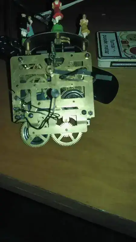

Hola estoy restaurando mi 2º cuco este tiene carrillon y caja de música el caso es que hace una cosa rara y no se porque después de apañarlo lo pongo a funcionar y parece que todo va bien a y media sale el cuco y todo bien pero a menos cinco se para pero el péndulo sigue funcionando pero las agujas se quedan ahí si las avanzados con la mano funciona hasta que vuelve a llegar a menos cinco alguien sabe porque

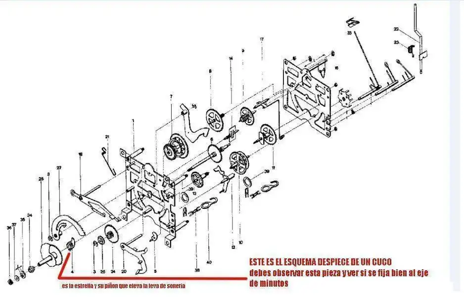

Revisa lo que te dice Tonito y todo lo que corresponde al eje de minutos incluida la estrella que sube la leva de soneria y su piñon

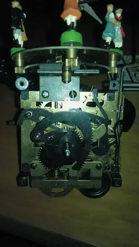

El caso que si lo acionas manualmente va todo el péndulo nunca para a y media sale el cuco pero a menos cinco aproximadamente las agujas se quedan fijas el péndulo sigue moviéndose avanzar un poco la aguja y el cuco sale y continua el funcionamiento el carrusel no actua pero si tocas el acionamiento con la mano va y la música también y para lo observo y no veo nada que se enganche ni na IMG-20200318-WA0002.webp

Si,es una maquina de cuco de 1 dia cuerda con carrusel de musica, fabricada en alemania ,marca Baduf. De eso no encontraras repuesto, esa fabrica cerro hace años,claro , tendras que buscar desguaces de esa maquina. Bien,sin ver en la foto lo que quiero , creo que el cañon de minutos que es de plastico ,esta rajado y abierto y cuando tiene que subir la escuadra, este se va deslizandoy no consigue hacer la señal de apertura de la soneria.
Una vez comprobado que el piñón con su hélice es de plástico y está partido, cosa usual que ocurra con el tiempo en los engranajes de plástico, sometidos a presión, tocaría buscar un donante, en el supuesto de no encontrarlo, desmontar el piñón, mirar que este una vez fuera de el eje, las alas del piñón estén parejas, y si no lo están mirar de cerrar la apertura, durante el proceso, soldar el plástico en frio, con bicarbonato y Loctite, retirar los restos con limaton, encajar de nuevo el piñón en su eje a presión, este tiene que quedar unisonó con el eje, no tiene que girar, si gira es porque se volvió a abrir.:-((
