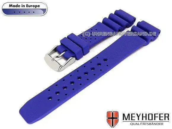

Lo siguiente es una correa chula de caucho o silicona y a darle el bautismo en el agua.
Enviado desde el sofá con mi THL T6S
Si, había pensado en algo así, pero de momento tiene que esperar.
