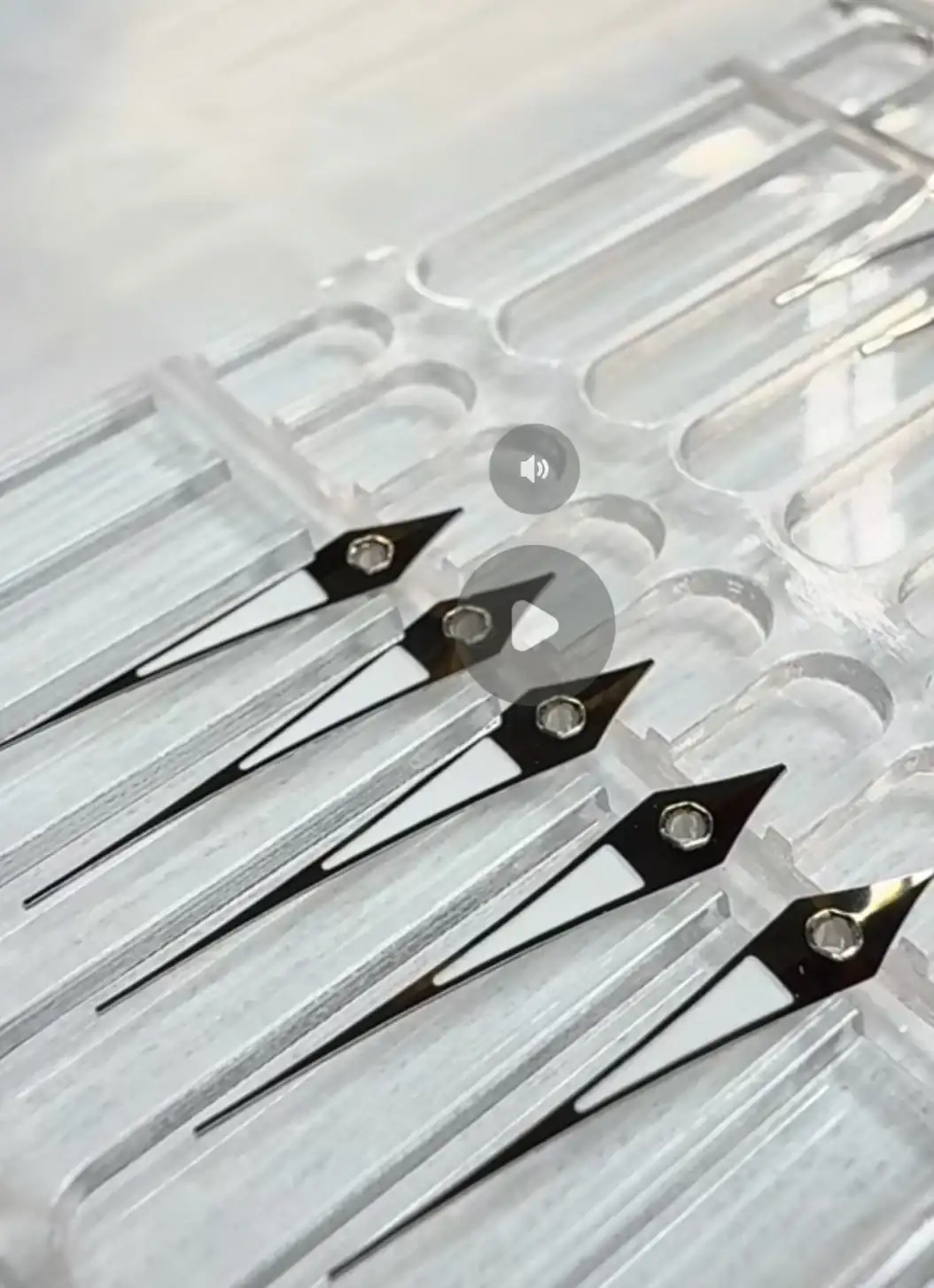

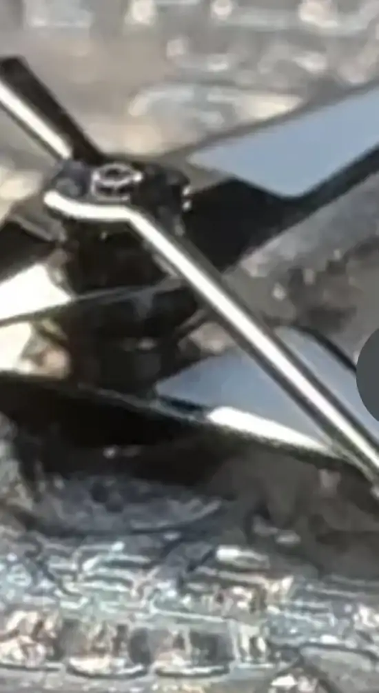

Tengo un proyecto personal, me estoy intentando montar un reloj con un dial manufacturado por mí y un mecanismo automático (preferiblemente nh35 o pt5000) pero por mucho que rebajo el dial su grosor para que sea consistente es 1 mm.
El cañón de los mecanismos mencionados no soporta más de 0,6 mm de dial y no encuentro opciones
He visto en Instagram una persona que monta mecanismo automático (miyota) pero en lugar de agujas planas unas agujas con cañón alargado por debajo pero no las encuentro por ningún lado para comprarlas y probar tampoco sé si algún movimiento automático me permite diales de 1 mm y me estoy volviendo un poco loco, yo no sé dónde buscar
Por otro lado a esta misma persona le he visto colocar el marco de la ventana de fecha y esa pieza tampoco la encuentro a la venta en ningún sitio
Después de varias web especializadas sin éxito he mirado en aliexpress y tras 50 páginas de productos no lo encuentro
¿Opciones para el dial?
¿Sitios donde se vendan esas piezas?
Muchas gracias

Ver el archivos adjunto 3547946
Ver el archivos adjunto 3547947
Ver el archivos adjunto 3547948
agujas así las he visto para calibres de cuarzo de la familia miyota 2115...
por otro lado, al usar un calibre de cuarzo mucho más fino, te aseguras de que el conjunto dial+calibre entre en la caja.... pero te enfrentas al problema de la altura de la tija. coincidirá?

Muchas gracias por el comentario
Las he visto para cuarzo como dices pero la idea inicial es el automático y que se vea por la parte inferior y las de la foto las monta en un automático, pero no he conseguido que me conteste la persona que lo hace en Instagram.
Ayer buscando encontré otra opción que mañana espero me puedan aclarar en madrid
Al parecer el calibre era 2824 tiene conjuntos de piezas que elevan las agujas, parece ser que hay que cambiar tres piezas del calibre y que montando las H4 podría montar el dial.
Preferiría no tocar el calibre porque no he montado ningún reloj todavía pero si no encuentro las agujas ….. hemos venido a jugar!!!
