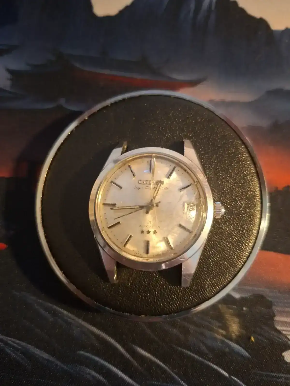

El reloj en cuestion.

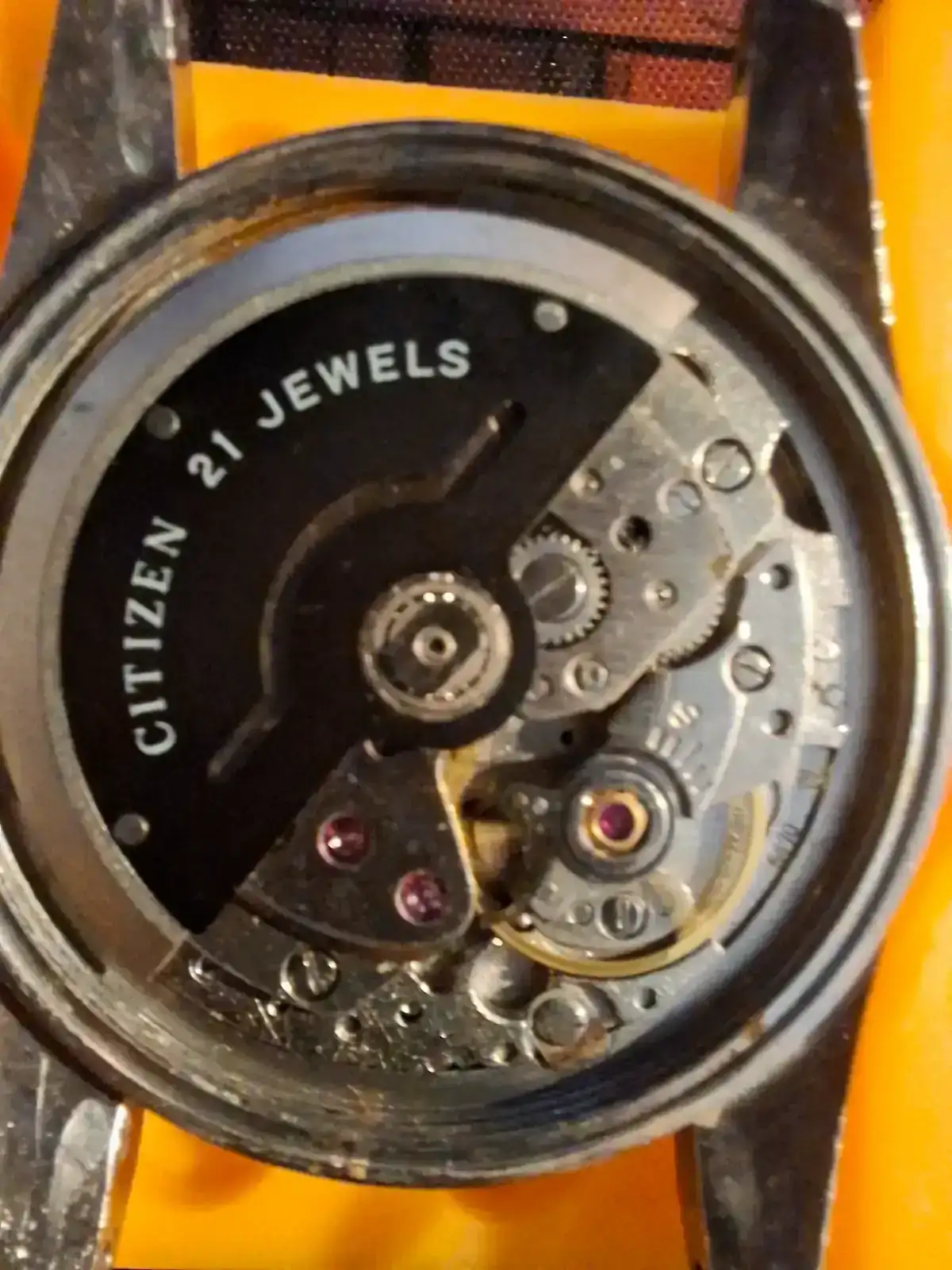

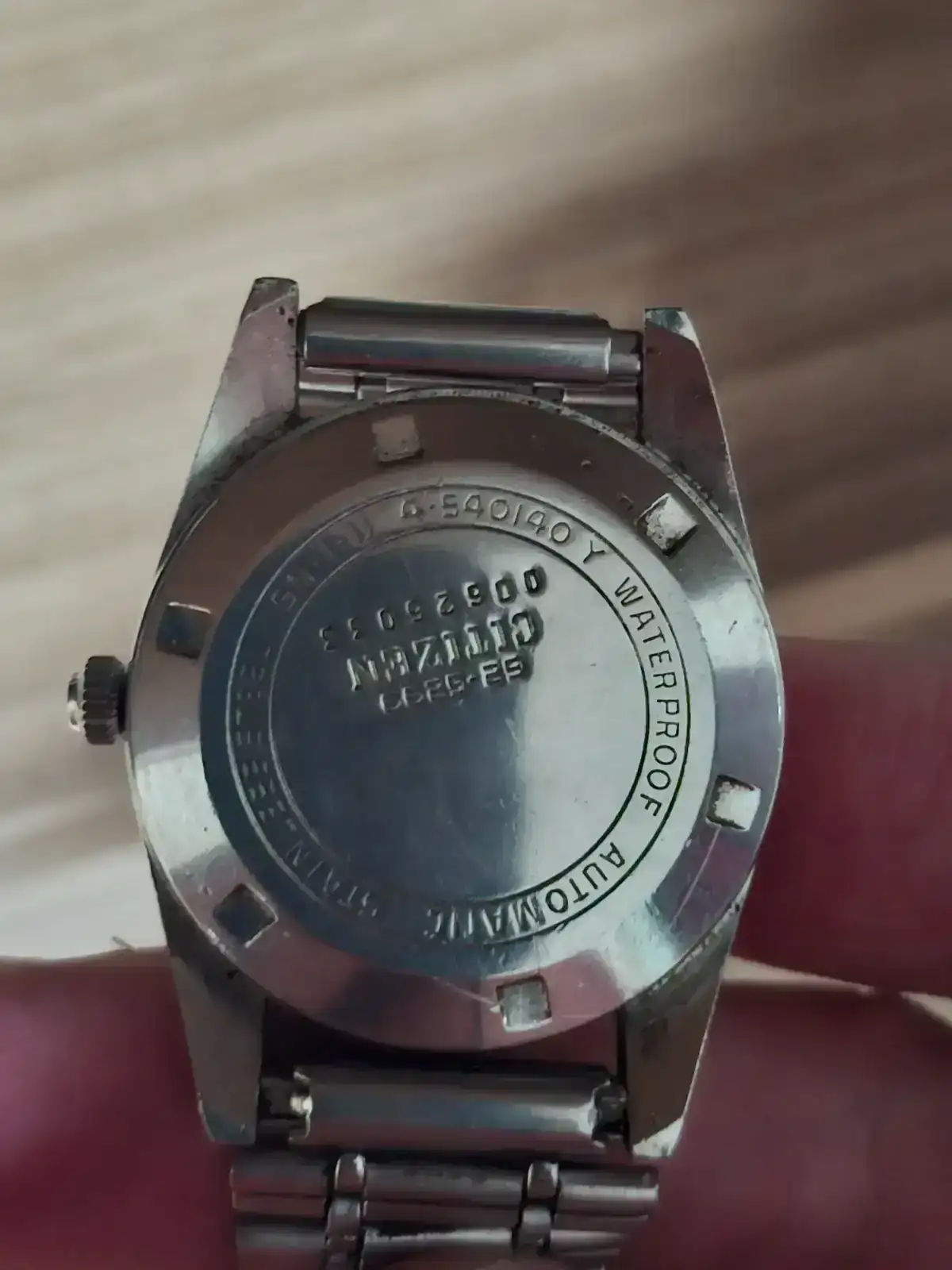

Una vez limpio y desmontado y limpio, mide 35 mm y tiene un bonito movimiento jet de citizen. El armis demasiado de la epoca pero parece original. Segun la IA por el numero de serie es de 1969.
Mis conocimiento llegan a donde llegan y como no encontaba cristal, lo lleve al relojero este me da un presupuesto de 70 euros incluido cristal, pero avisa que el volante esta tocado y que puede no funcionar despues del servicio.

Por lo demás, ¿el estado en general del calibre es bueno? La foto está borrosa, pero veo manchas marrones debajo de uno de los puentes, bajo el tornillo de sujección y en la parte superior. A lo mejor es solo suciedad.

Lo que se ve en las fotos no es suciedad es mas bien un poco de corrosión, no es mucho pero se ve que en algún momento le entro humedad es poco lo que tiene y parece que no le afecta mucho.

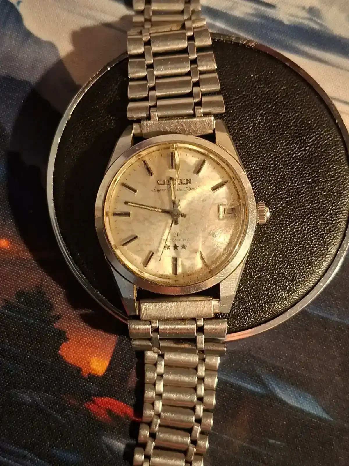

Gracias por las respuestas, hoy he estado con el reloj funcionando todo el dia sin problemas. Creo que lo del pase de calendario es meterse en lios y ahora solo queda solventar tema cristal y la corona que se sale de la tija. Creo que solo le falta pegamento, ¿con que se puede pegar?
La verdad es que lo de ese relojero tiene delito. No ser capaz o no querer fijar la corona en la tija, no tiene nombre. Saca la tija del movimiento, y en el orificio de la rosca de la corona echa una microgota de cianocrilato en gel con la punta de un palillo, enrosca la corona sujetando la tija con un alicate, y apriétala con la mano todo lo que puedas, y ya tienes el problema resuelto.
Y respecto al cristal, por la foto no sé si es mineral o plexi. En teoría debería ser mineral, pero a mí me parece plexi. De cualquier forma, ante la imposibilidad de sustituirlo por uno mineral original, siempre tienes la opción de ponerle un plexi por muy poco dinero, o encargar que te hagan uno a medida por unos 50 euros. Hay infinidad de relojes japoneses de esa época que originalmente llevaban mineral, con plexi, y no desmerecen en lo más mínimo.
