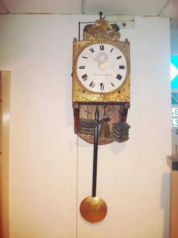

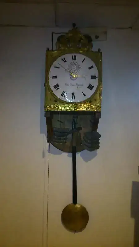

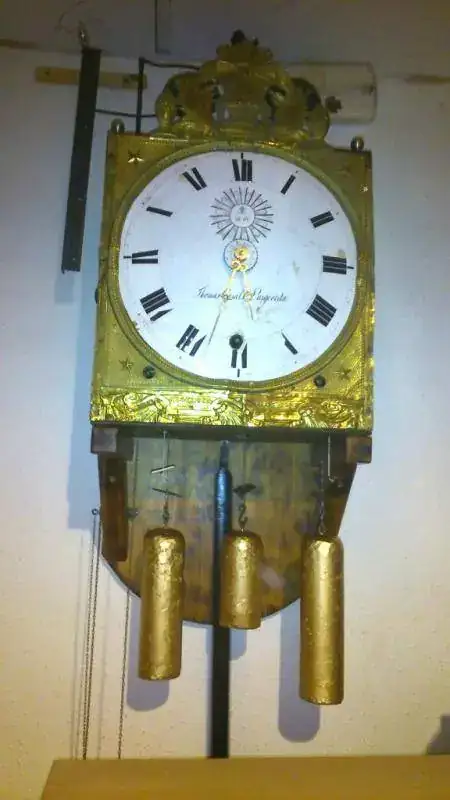

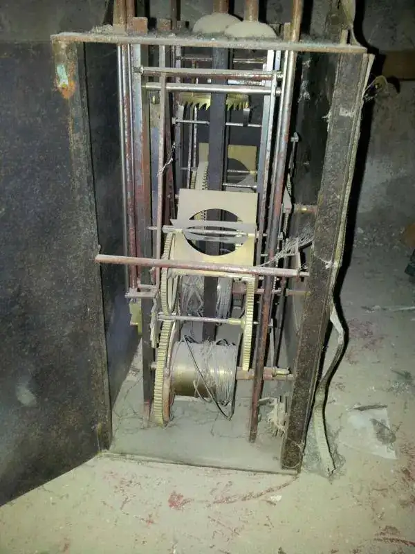

Hola a todos. Como nuevo miembro en Relojes Especiales y gran amante de los relojes, he creído oportuno publicar unas líneas mostrando una restauración de un reloj que he adquirido recientemente y que me ha llenado de satisfacción el poder restaurarlo y finalmente ponerlo en marcha, comprobando que funciona como... un reloj, valga la redundancia.
Se trata de un Comtoise y creo, por las indagaciones que he realizado por internet, que data del año 1810 - 1815, aproximadamente. Tiene el péndulo trasero, rueda catalina, tres pesas y despertador, tres campanas (dos para los cuartos y medias y una grande para las horas) y los barriletes de las cuerdas, son de madera, pero están forradas con un tubo de latón y en vez de cuerdas, lleva cables de acero de 1 mm. Me lo dieron sin pesas, ni agujas, ni campanas, y lo que me sorprende, es que las pesas de la sonería, tienen que pesar 8 kg. para que inicie el movimiento de los martillos. La pesa de la marcha horaria, he conseguido que funcionara con unos 5 kg. que está dentro de los márgenes normales de la mayoría de los Morez.
Tengo que decir que el reloj es más grande que la mayoría de los Comtoises que he visto por internet. Mide 40cm. de ancho x 60cm de alto y 25cm. de fondo y pesa, sin pesas, unos 20 kg. más las dos pesas de soneria 8 x 2=16 kg. y la de marcha 5 kg., nos dá un peso total de unos 41 kg. El péndulo es de lenteja y mide 95 cm.

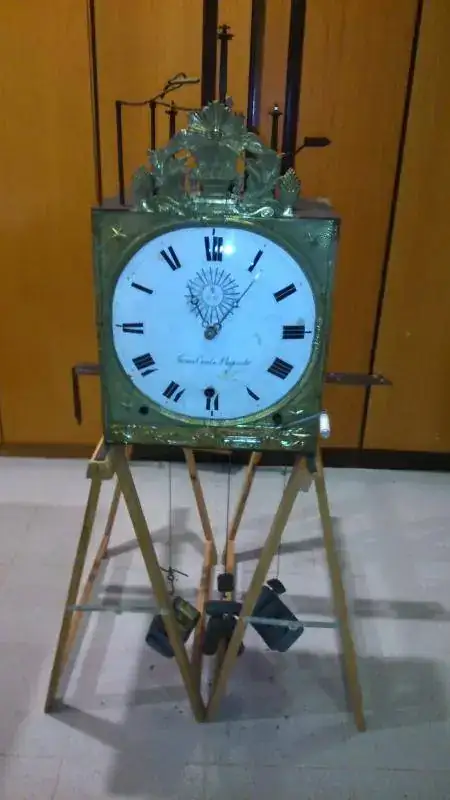

Según se puede ver en las fotos, le hice un soporte de pared imitando los antiguos; las agujas las reconvertí de una ratera y soldé una prolongación para parecerse más a unas originales. Las campanas de los cuartos, son de dos rateras que suenan con dos notas diferentes. Los pesos, de momento, son pesas de cinturón de lastre, a la espera de encontrar unas originales o fundir plomo y hacérmelas yo mismo. También las agujas las buscaré por internet, que he visto algunas páginas que las venden originales.
Por el momento, lo he reconstruido así para ver como marchaba, pues la impaciencia me corroía; poco a poco iré adquiriendo las piezas originales hasta completarlo.
Espero la opinión de algún experto en estas restauraciones para que me aconseje.
Saludos a todos.

Hola:
Pues, ¡qué te digo!: estoy gratamente maravillado con tu insuperable adquisición y tu proceso de trabajo; eso sí, la impaciencia debemos descartarla porque a la larga nos juega muy malas pasadas. Estoy seguro de que culminarás tu gran proyecto con la máxima fidelidad y respeto a la pieza conseguida.Tennos informados, 'porfa', no sólo de la marcha del trabajo sino también de tus avances al respecto. Saludos
Cvic 56 Fantástico reloj y por la descripción podría ser sin ninguna duda,de la fecha que indicas. Me encanta y sobre todo las dimensiones.¿Supongo que las medidas son del bastidor de hierro , sin incluir adornos?
El detalle de los barriletes de madera, la rueda Catalina y los pesos por delante del péndulo otorga mucha antiguedad a ese maravilloso Comtoise.
Lo de las tres campanas y despertador es fantástico tambien. La fogonaduras para aplicar la maneta, sólo perfora una la esfera y las otras dos, delicadamente, van a los lados. Muy bien.
Lo único que me sorprende es la poca longitud aparente del pendulo, que solían marcar el segundo. Posiblemente el gran tamaño de la caja ofrece una desproporción que lo hace más corto aparentemente.La madera del pendulo me desorienta un poco tambien. El pendulo del Comtoise esqueleto que tengo mide 110cms hasta la punta reguladora de la lenteja.
Por esas grandes medidas que nos relatas podría tratarse de un reloj de torre pequeño, que tienen mucho valor. Si pudieras hacer una foto de la maquinaria con las campanas, saldríamos de dudas. Yo estoy en busca de uno parecido, con esas medidas y complicaciones.
Sin ninguna duda, una pieza extraordinaria.Felicidades.
Muchas gracias por tus comentarios, slim white. En primer lugar, te contesto que las medidas son las reales de la caja de hierro, a excepción de la altura que al decir 65 cm., me refiero desde la base del reloj hasta la tuerca que sujeta la campana horaria (la parte más alta del reloj). La caja en sí, mide 43 cm. de altura.
Como tú dices, creo que el péndulo no es original. Es muy antiguo, pero no como el reloj; posiblemente el propietario del reloj extravió el original y algún relojero le construyó este de madera. Pero no es problema, como que tengo que conseguir algunas piezas originales (campana horaria, pesas y agujas), incluiré en mi búsqueda un péndulo original de varilla articulado, para ser fiel al original.
He intentado poner unas fotografías del interior pero no me las deja cargar. Hace todo el proceso de carga, y al final sale un mensaje que dice que lo sentimos mucho, pero la subida del archivo no ha sido posible. Como soy nuevo en este foro, no se si esto es normal; seguiré intentando subirlas a ver si tengo más suerte.
Este reloj, según he podido ver en diferentes artículos de internet, se fabricó en la región de Morez por uno de los varios fabricantes que allí existían desde finales de los años 1700 y principios del 1800. Luego se vendían a relojeros de distintos países o regiones francesas, y éstos les ponían sus nombres en las esferas, aparte de algunos adornos para personalizar sus relojes (incluyendo cajas de madera y soportes de pared). Este en concreto, lo comercializó un tal Thomas Casals, relojero de Puigcerdá (Gerona). He buscado en la red información sobre este señor, pero no he encontrado nada al respecto. Solo un extracto de un libro al que hace referencia del Sr. Tomás Casals y es un tratado de mineralogía y en él se comenta que era un relojero de Puigcerdá que descubrió una aleación de minerales que se usaba en la industria de aquellas épocas para tratar diferentes metales. no explica nada más; el tratado en cuestión estaba editado en el año 1830, pero no he averiguado nada más. tengo que ir a Puigcerdá estas navidades y aprovecharé para acercarme al archivo histórico de la ciudad para ver si obtengo algo de información y os lo haré saber. De momento voy a probar si puedo incluir las fotos del reloj en esta respuesta; si no me deja, seguiré probando hasta que lo consiga.
Un saludo y gracias por tú interés.

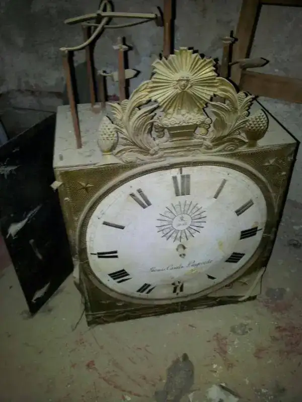

Si, slim white, las telarañas que traía, tenían solera. Incluso había una araña que tenía barba y llevaba un gorro de la revolución francesa! ja, ja.
Según la persona que me lo trajo, estaba en un desván de una casa muy antigua de Puigcerdá, abandonado en un rincón y lleno de trastos encima. Sólo estaba la caja del reloj y el péndulo y el artesonado frontal de latón, estaba hecho polvo, doblado, arrugado, sucio...
Por lo que se vé, estaban los paletas sacando escombros para realizar una rehabilitación y lo iban a tirar al contenedor de escombros, cuando un amigo, que trabajaba de paleta, se lo guardó y me lo trajo a casa. Me dijo que si quería un reloj viejo que habían encontrado en un desescombro y me mandó por wats-app unas fotos, creyendo que yo lo desmontaría para separar el latón y el hierro y venderlo al trapero.
Cuando lo ví, el corazón se me aceleró y le comenté a mi amigo que lo envolviera con mucho cuidado, lo metiera en una caja, y con todo su cariño lo trajera hasta mi domicilio, cosa que hizo, pero me dijo que no se podría arreglar por el lamentable estado en que se encontraba. Cuando le mandé las fotos del reloj funcionando y limpio, no se creía que fuera el mismo, ja, ja.
¡Por poco le fue al reloj que no acaba en el vertedero!

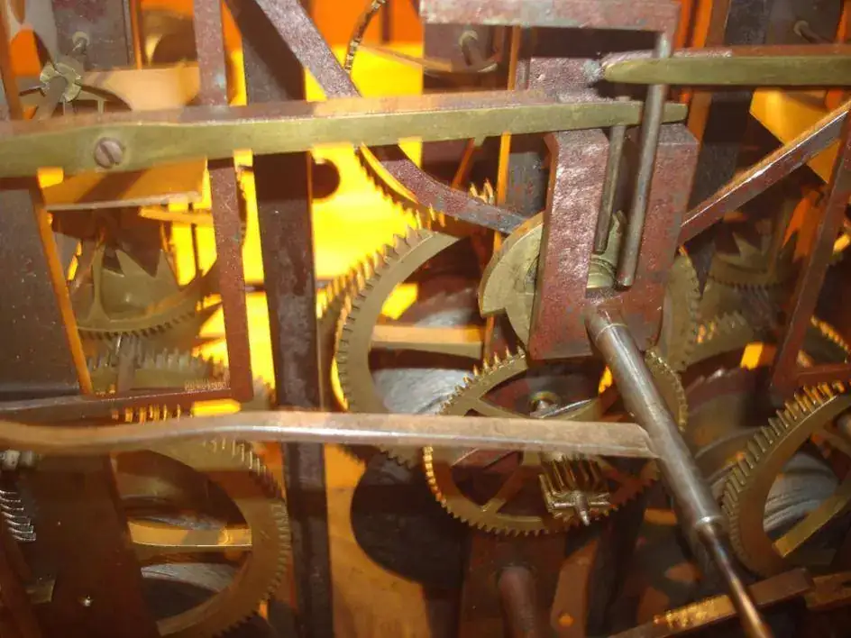

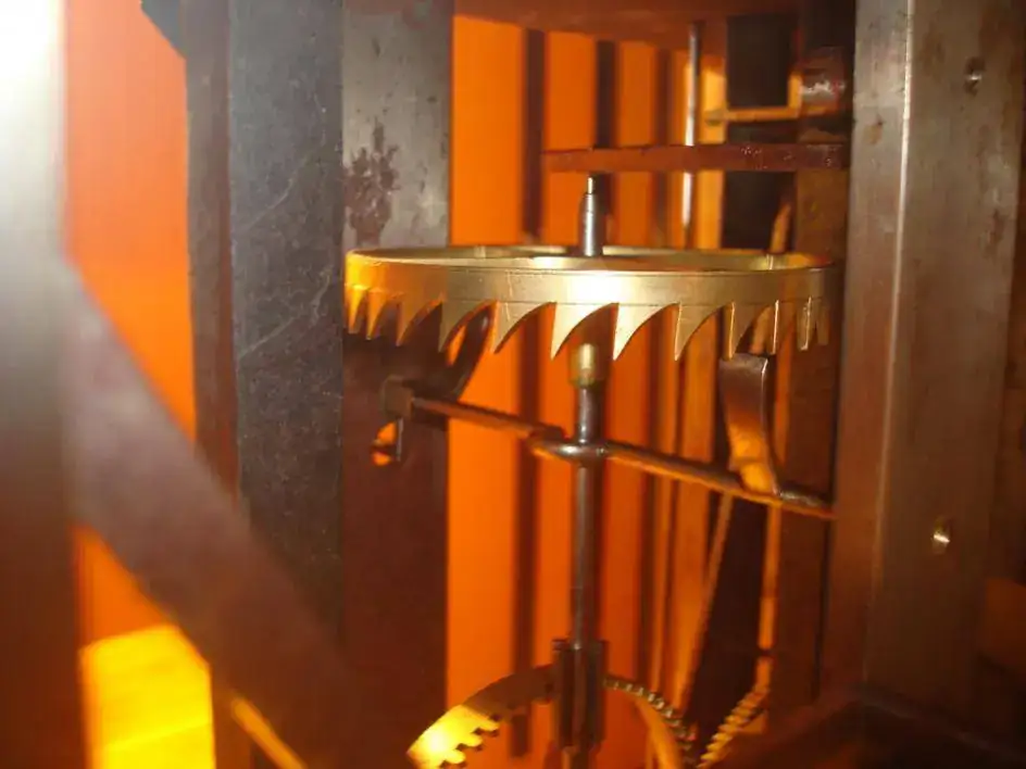

Efectivamente la rueda escape tiene un diente roto, amén de otros deformados. El croquis está dibujado. El "rastreo" agotado, y como dije hace tiempo, los aires han cambiado y aquí, en Madrid, con uno de los rastros màs afamados, no es posible tirarse horas buscando en una lata de repuestos como se hacía antes. Lo del bricolaje, del que soy un ferviente defensor, es otra cosa. Aquï el bricolaje torna en verdadera artesanía, microartesanía que me supera al no ser ni tener medios para ello. Como mucho, he logrado apañar algunos dientes con ayuda de una lima de cuchillo y una lente doble de fabricaciòn casera, pero hasta ahí todos mis posibles, sin olvidar que soy un mero aprendiz-aficionado, que por primera vez desmontó la maquinaria Paris a que me refiero. -maniobra repetida ya varias veces-. El uso de la Dremel vale, lo de la sustitución y uso del micro soplete me supera totalmente. Queda lo de Internet y aquí otra gran disyuntiva sobre cómo actuar, sobre a dònde acudir. Me llevo mal con I'net porque no me fío de lo que no veo (en general) aunque en este caso las pérdidas serían nimias. Sólo sé de e-Bay. Me han ofrecido hasta en canje de maquinaria, o sea, vender la mía defectuosa y comprar otra similar pero, ya no sería el reloj de mi padre. Por finalizar, estoy "haciendo", partiendo de una chapa de latón de 1mm. de espesor, la citada rueda de escape, pues creo que es lo más difícil. Acoplarle el eje antíguo con su piñón, ya se verá cómo. Perdona la vara, pero a veces los conocimientos teóricos, la aplicación de la lógica pura o la observación hasta la comprensión de lo desconocido no es suficiente y hace que los no iniciados tomemos como montañas lo que para los expertos no sean sino sólo colinas. Saludos y gracias por tus indicaciones.
................ pero en aquellas épocas, según he podido leer en artículos franceses de relojería, se hacían fabricaciones o adaptaciones especiales bajo pedido del cliente o, en su caso, del relojero de la región. ¿Podría darse el caso de que éste fuera uno de ellos? O a lo mejor, se rompiera o extraviara el péndulo original y el susodicho relojero de la región lo sustituyera por otro, ajustándolo para su correcta marcha. Ya me dirás, pues tú entiendes más que yo de estos modelos de reloj.................

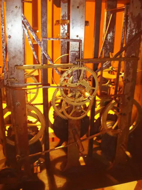

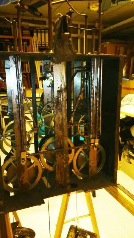

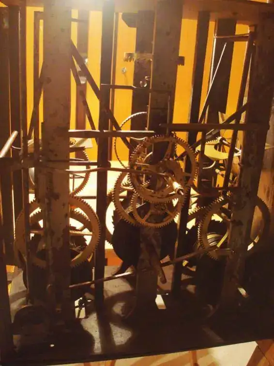

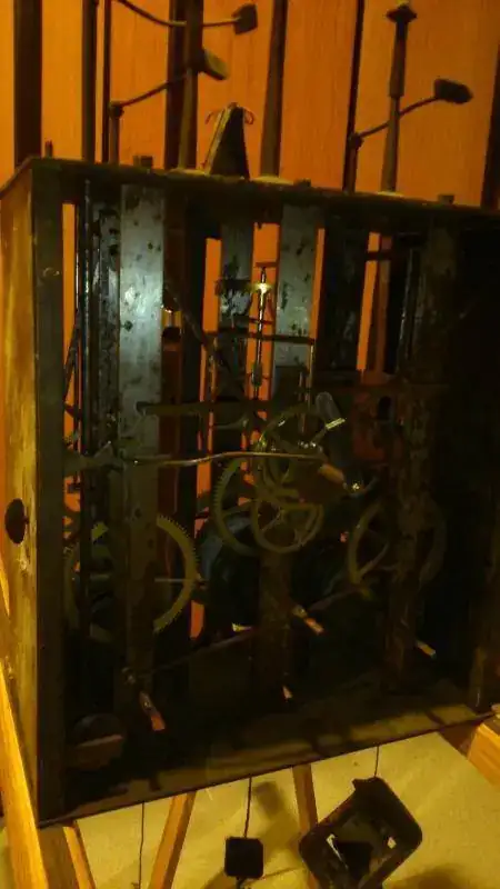

Hola, Jose58. Hay algunas fotos del interior al principio de mi hilo, no sé si serán suficientes. Intentaré realizar alguna más, pero está colgado en la pared y es difícil hacer fotos decentes.
Para limpiarlo, lo desmonté por trenes. Primero, el tren de la sonería de los cuartos, luego el tren del movimiento horario, y por último, el tren de la sonería de las horas, limpiando y puliendo cada eje y soplando en los cojinetes de las barras de sujección, hasta comprobar que no habían roces y giraban libremente cada eje en su sitio correspondiente.
En cuanto a la cuerda (en este caso el cable de acero), con el reloj situado a 2 metros del suelo, dura unos 8 días, aproximadamente. El péndulo oscila a 1 segundo en cada oscilación, osea, 2 segundos derecha-izquierda-derecha. Si necesitas algún dato más, solo tienes que pedirlo, y te agradezco mucho tus consejos.
Hola de nuevo. Ya veo la situación más clara; piñón roto, otros doblados, pesquisas de busqueda infructuosas...
No queda más remedio que aplicar la artesanía y una buena dosis de paciencia. Ya que me dices que tienes la chapa de latón para reconstruir el engranaje, a marcar y cortar. Luego a labrar piñones, poco a poco, el tiempo no importa, ya que estamos tratando con máquinas que marcan el tiempo y de esto les sobra. Je, je, es broma lo último.
Aquí, en Barcelona, me han comentado que hay una empresa de corte por laser que si les das el plano escalado, te realizan la pieza con absoluta precisión. Lo que no sé es lo que cobran, pero tengo entendido que no abusan del precio. Puede ser una posibilidad. Luego de tener el engranaje hecho, solo queda sacar el eje con cuidado y embutirlo el el nuevo engranaje, a presión, y fijándolo con un pegamento tipo cianocrilato de secado lento. puede ser una solución relativamente sencilla. Ya me dirás que te parece.

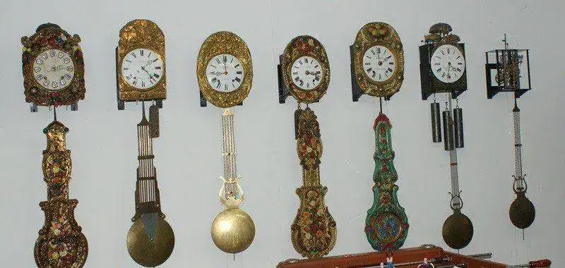

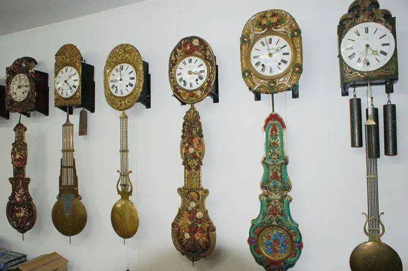

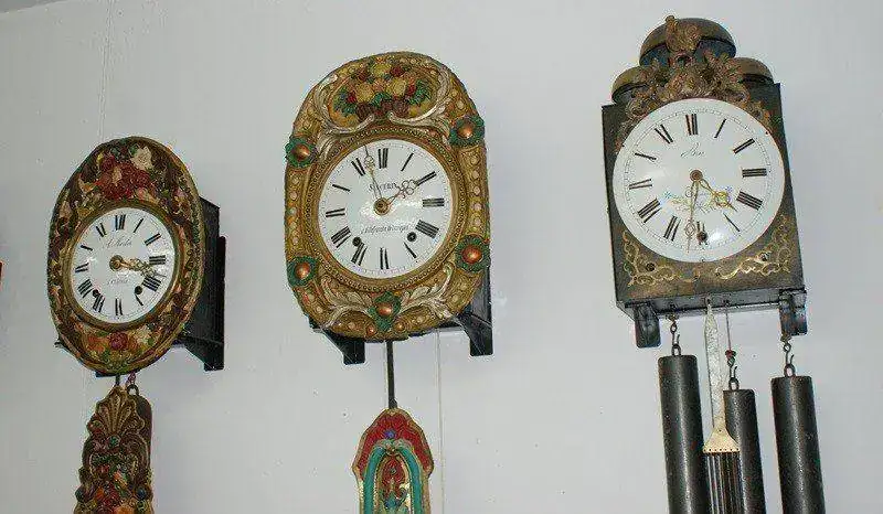

Os dejo alguna foto de algunos Morez.
..................Casi todas estas máquinas son de una batida por segundo, lo que da un largo del péndulo hasta el centro de gravedad de casi un metro...................
José.
