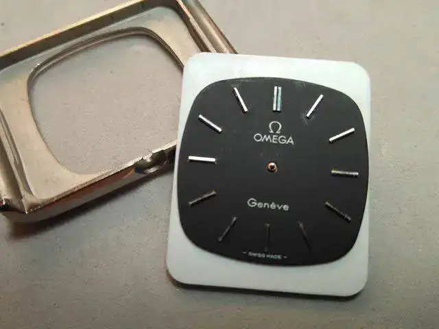

El reloj en cuestión no es de mi propiedad. Pertenece a otro amigo forero y lo compró para acoplarle una pequeña máquina omega 625. Como no llevaba bata me ofrecí a ayudarle y este es el resultado.
Lo primero como siempre, y una vez tomadas las medidas, procedemos a dibujar la pieza en cuestión.

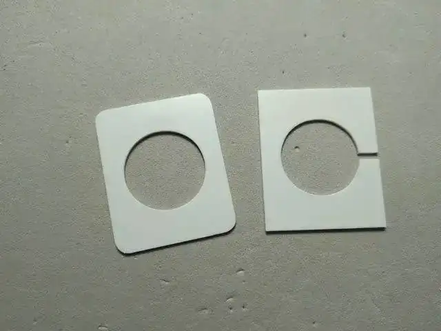

Sobre plástico para modelismo, y utilizando un compás de corte circular, cortamos las dos piezas que compondrán la bata.
Unas vez pegadas y comprobando el encaje en la caja.

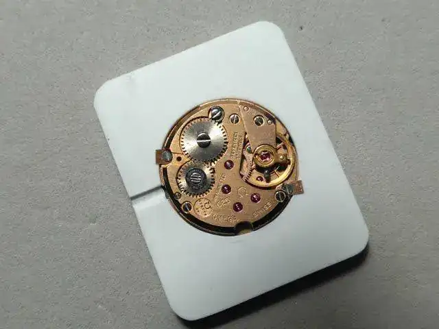

Comprobando encaje de esfera y máquina en la bata.
Por último el encaje en la caja, comprobando que la esfera se encuentra en el sitio adecuado.

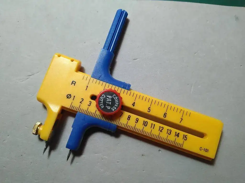

Muy buena idea Pedro, ¿podrías enseñar cómo es el compás?. Gracias por enseñar

El plástico, y me imagino que con glaspar pasará lo mismo, no es necesario cortarlo. Basta con marcarlo y luego quebrarlo, así el corte suele quedar limpio.
Este es. Lo puedes encontrar en tiendas de modelismo.
