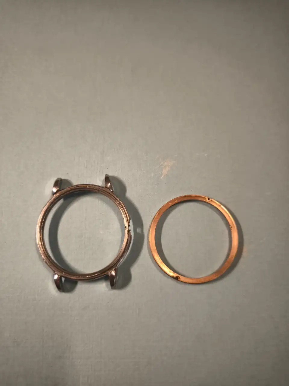

Os cuento, compre un movimiento 332 que estaba en muy buen estado que perdió su caja de oro ja que tenia una caja Omega 2482-5 de 37 mm.
El problema viene que la bata es mas grande que la caja, supongo que la caja de oro era más grande de 37mm y por eso tengo esta diferencia.
El exterior de la bata da 33,2 mm y el interior 32,6.

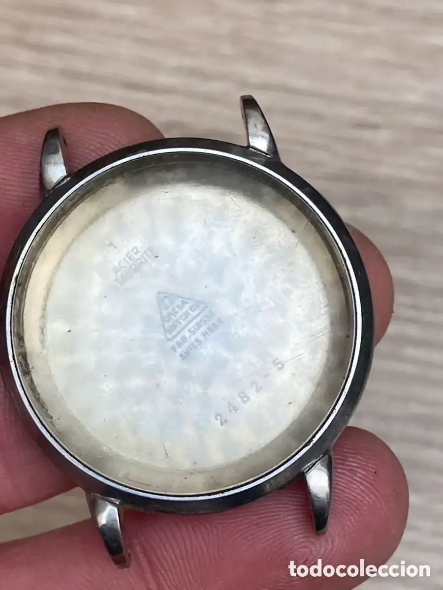

Omega sólo montaba batas en cajas de oro sólido. En acero nunca lo hacía, por tanto esa caja no es una 2482.

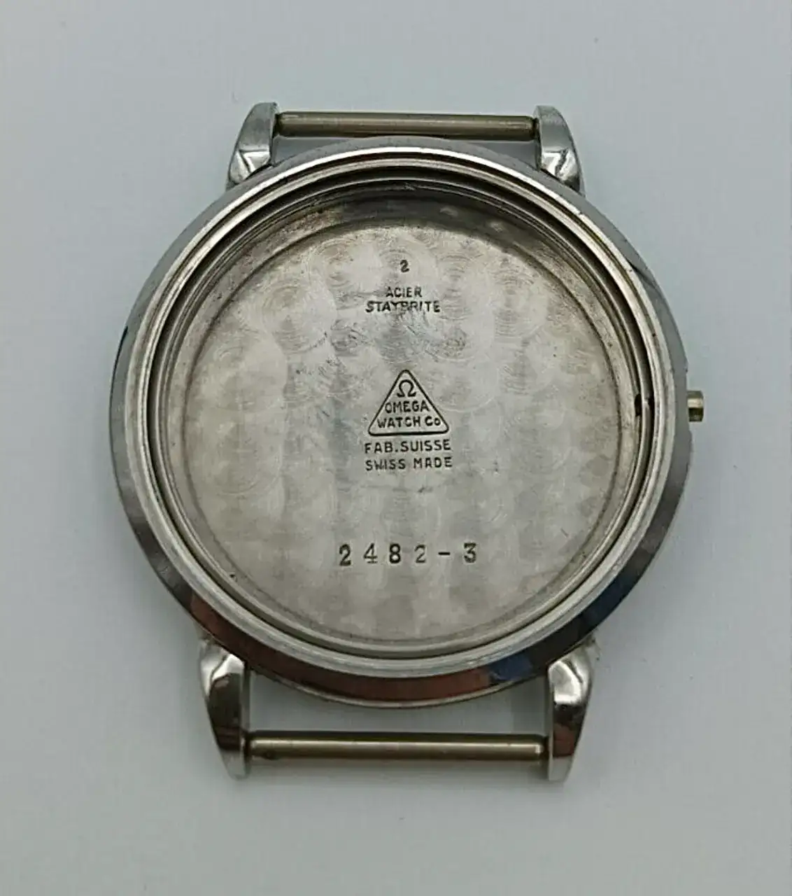

Perdonar ahora he visto la confusión me olvide un yo :D "yo tenia una caja 2482-5 por casa" caja que compre con esfera Omega y movimiento Arcadia en un rastro por suerte no pague demasiado.

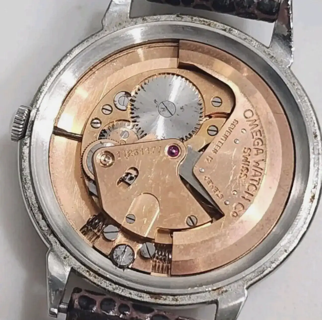

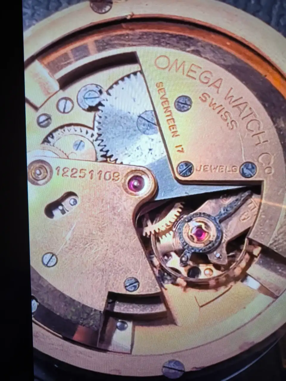

Os envío foto del movimiento 332 con la bata montada.
Y las medidas de la caja que tengo son de 37 mm exterior sin corona y un medida interior de 32.4 mm y la bata mide 33,2 mm

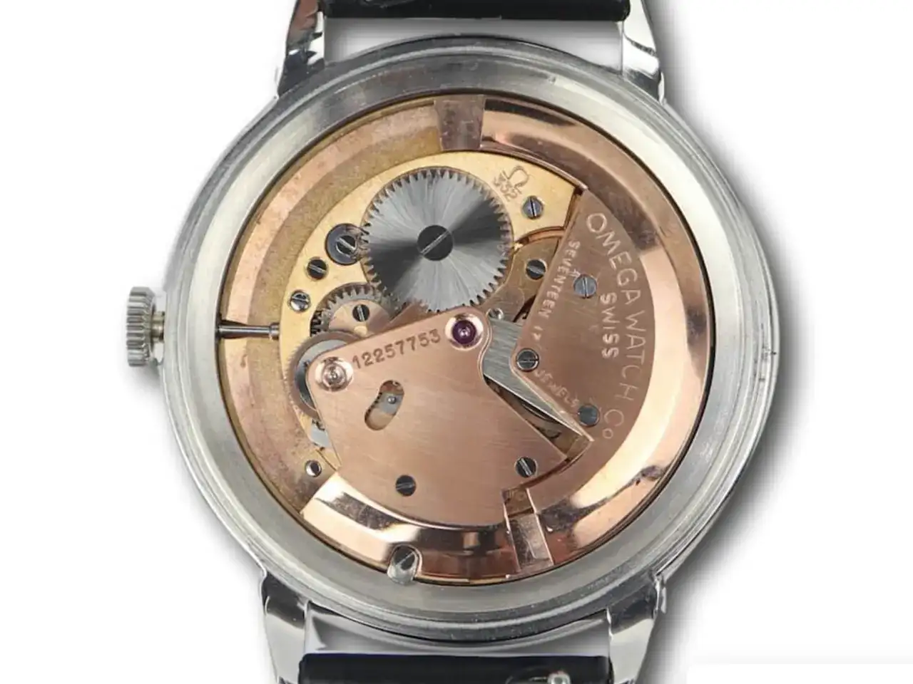

Por cierto Kikemorgan, tu movimiento y el mío son de la misma quinta:D

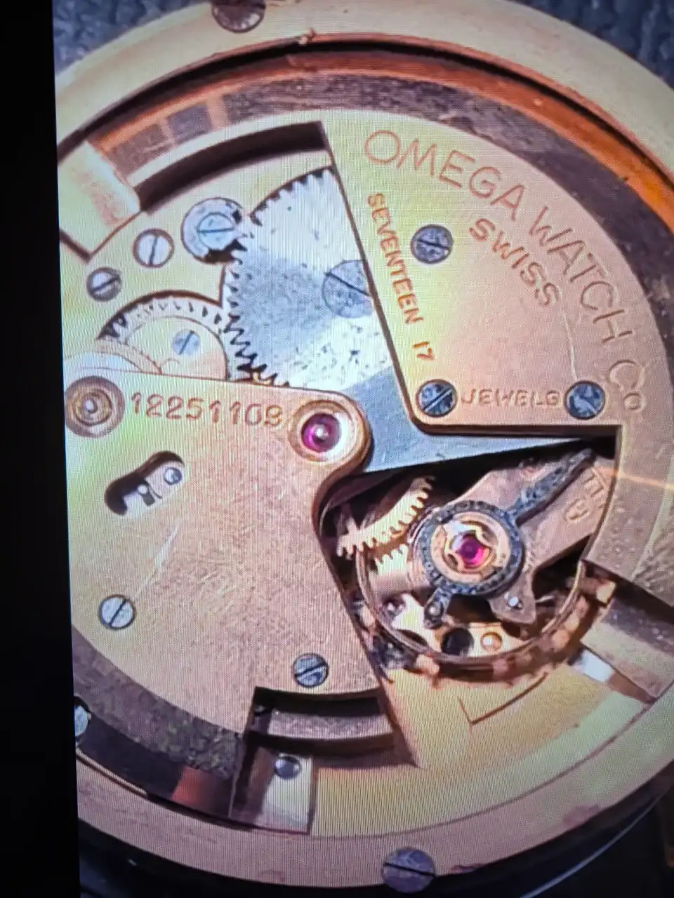

Ver el archivos adjunto 2993481
No es mío, está sacado de la red. Ya me gustaría tener ese pedazo de reloj.
