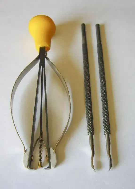

Cotidianamente uso estos extractores de palanca.
Los puedes comprar o hacerlos tu mismo por casi nada: dos mangos de cepillo de dintes y dos agujas de coser.
Los prefiero porque sacas las agujas una por una y dominas bien la fuerza.
Saludos. Adalberto de Uruguay

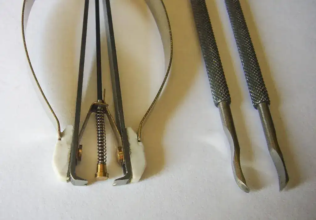

Á mi me gusta mas el invento de acg
Hombre a mi, como entretenimiento, me parece fenomenal. Yo también me dedico a veces a hacer trabajar el ingenio aunque luego no sea realmente práctico o rentable. Pero mientras lo estás haciendo disfrutas un montón. Yo me hice mis primeras palancas extractoras que luego he desechado por ser demasiado blandas.
Aunque estando estos artilugios por ahí en el mercado, a bastante poco precio, y ya casi terminados (p.e. las palancas las he tenido que afilar porque eran gordas) la verdad es que no merece la pena. Pero en los casos en que el precio de va de mano si que es bueno, y mucho, fabricarse los propios útiles.
En aquellos casos en que las agujas están muy pegadas a la esfera yo uso las palancas para levantarlas un poco y no tener que afilar el sacaagujas. Las palancas tienen el inconveniente, cuando las agujas están muy apretadas, de que éstas suelen salir volando con el resultado que ya todos conocemos.
