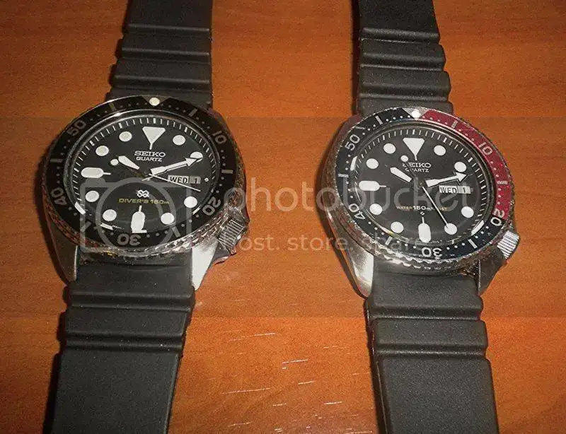

Ni idea...se adelantan ó retrasan...para eso tengo dos "SKX COSC":D
