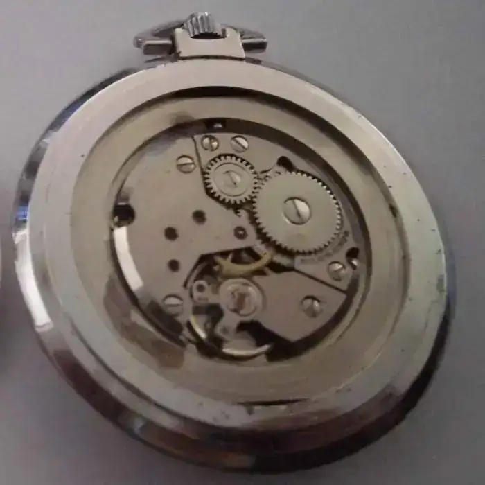

Cuando me llegó el reloj hice su presentación en este otro hilo: https://relojes-especiales.com/threads/mi-primer-reloj-de-bolsillo.296362/
Allí puse algunas fotos pero por si os es más cómodo os pongo aquí también una.
La verdad es que no se parecen mucho a los calibres que me indicais, a ver si la foto os da alguna pista.
Muchisimas gracias, espero vuestras respuesta.
Bien , no se por que motivo no veo las fotos, pero mirando en el hilo que me indicas y con una pequeña trampa la vi, veamos que dice D. Luis, pero si no me equivoco , por la forma del trinquete y el tamaño de maquina 11,5 Lineas creo, pudiera ser un PESEUX 7070, de los ultimos calibres que se montaron en los 70 que tienen las pretinas lisas y acabadas en angulo recto.
Mira si puedes ver al lado del volanta llevara la referencia del calibre, si tiene una P dentro de una especie de trebol es Peseux.
Hay un UT que ahora no recuerdo el calibre muy parecido, pero el tipo de trinquete que va por debajo de la pretina es de Peseux.
Muchísimas gracias francis. Has acertado!!! :worshippy::worshippy::clap::clap:
He buscado en san Google Peseux 7070. Ha salido un calibre muy parecido al que trae este reloj pero no idéntico, así que he abierto he abierto el mio para buscar alguna pista y donde tenía que aparecer un 7 había un 6. He buscado entonces Peseux 7060 y eureka!!!!:yhoo::
Así que el calibre es un Peseux 7060. Sin vustra ayuda nunca lo hubiera acertado ni de lejos. Cualquier cosa que seapis de este calibre 7060 en concreto, o de los Peseux en general, ya sabeis, aquí las estaré esperando.
